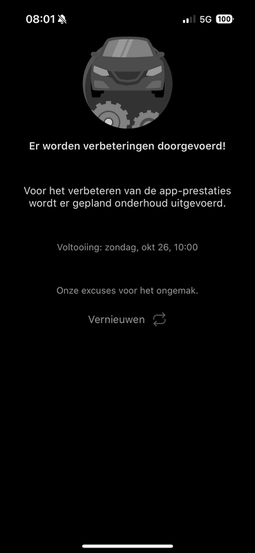

Ligt de Nissan connect service er uit?
  • GHengeveld
  • Laatst online: 10-10 19:47
Ja. Was aangekondigd.

Hebben jullie ook problemen met de app? Ik kan niet omloggen.....
  • GHengeveld
Er was een nieuwe versie van de app beschikbaar op iOS. Heb die geïnstalleerd en het werkt zonder problemen.
  • MikeWazowski
  • Laatst online: 23-10 17:02
MikeWazowski
Look into my eye
Dank je, hier op hoogle werkt het niet meer ondanks verwijderen en opniuw installeren.. Ik ga eens navragen bij Nissan of het abo nog wel aam staat (al zou dat bij eem P.L. gewoon door moetem lopen) - ik hen nog iets minder dan een jaar te gaan..

Is inmidels opgelost via Nissan assistance..geen idee wat er aan de hand was
