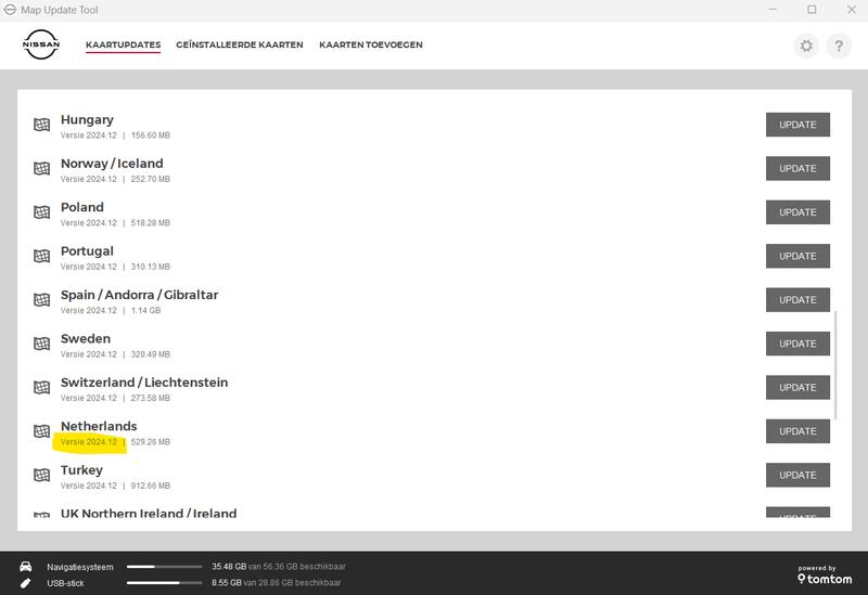

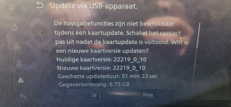

Vorige week na jaren mijn eerste ota kaart update ontvangen op de Ariya!
Ik vraag me alleen wel af of nu alle kaarten zijn geüpdate...

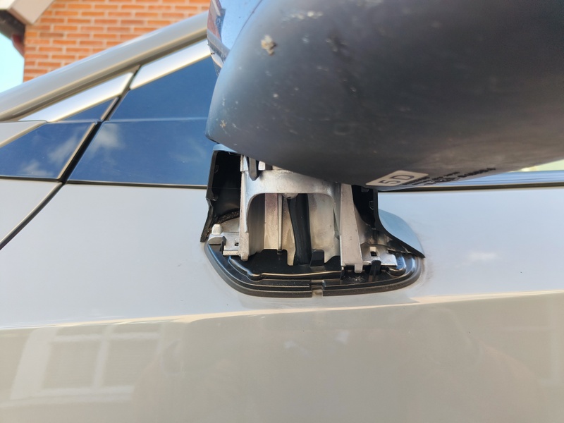

Het euvel met de spiegels werd de afgelopen weken steeds wat erger tot gister het hoogtepunt. Spiegels klapten niet meer uit, punt.
Wat gebeurt er:
Als je naar de auto toe loopt slaan de spiegels uit, als je wegloopt, klappen ze. Voorwaarde is dat je de sleutel bij je draagt, De linker spiegel doet al sinds 8-2025 vreemd, klapte niet altijd uit, er is al vanalles vervangen. Sinds enkele weken is nu ook de rechter spiegel aan de beurt.
Gister moesten we weg, het was dringend genoeg om snel weg te kunnen. Ik heb het weten te filmen. 65.000 euro kwaliteit in werking.
Beide spiegels klapten niet meer uit, ramen gingen niet meer open/dicht, helemaal niet meer. Uit frustratie geef ik een "klap/tik" of het bedieningspaneel, prompt gaan de lampjes aan van het paneel, klappen de spiegels uit en kan ik de ramen bedienen.
De auto zou dus vorige week al bij de dealer zijn geweest, maar de monteur was ziek, dus komende woensdag nieuwe poging.

Ik ken deze functie niet, hier blijven de spiegels ingeklapt tot de auto wordt ingeschakeld en pas na het afsluiten klappen de spiegels weer in.
Het niet uitklappen van de linker spiegel heb ik max 3 maal gehad, maar kan het niet reproduceren en het komt mij te weinig voor om een spanningsmeting op de 12V accu te zetten.

Ja, het is wel een functie die op de auto zit. Zodra je in de buurt komt klappen de spiegels uit. loop je weg, sluit af, spiegels dicht. Ik heb dat nu uitgezet, ze blijven uitgeklapt. Ik heb nu al een paar keer de werking van spiegels en ramen kunnen "fixen" door een mep te geven op het paneel. 12V heb ik al vervangen voor een AGM van Varta.
  • JaapZ1
  • Laatst online: 04:01
De kans dat je met een mep op een paneel het juiste contactje weet te raken is nihil. Er zal wel iets anders gaan lopen waardoor de ramen en spiegels het 'ineens' weer doen.
Als een AGM niet goed wordt opgeladen zal ook een AGM geen enkel probleem oplossen. Enige is dat een AGM niet gelijk door zijn hoeven gaat na een te diepe ontlading. Bij mijn Transit trekt de 'laadcontroller' de 12V gewoon leeg als de laadkabel langdurig is ingeplugd, de AGM lost dit niet op.

De auto is terug. De dealer gaf aan dat ze het kunnen reproduceren door aan de kabels de ramelen die aan het bedieningspaneel zitten, dan valt het paneel uit.
Ze hebben de stekkers strakker gezet. Nu weer afwachten, ik weet het binnen een paar dagen of het is opgelost.

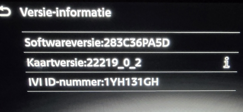

Mijn auto heeft SW versie 283C37LF7D, volgens mij is dat een oudere versie?

Dat zou fijn zijn! Stekkers zijn mechanisch geborgd, dan komt bij mij de vraag op of het dashboard ooit eens gedemonteerd is?

Ja, ik vermoed dat het dashboard er af is geweest vanwege het vervangen van de TCU. Van wat ik er van begrijp moet het dashboard er af/uit. Maar ze hebben ook aan de spiegels gewerkt, rader rechts stuk, inklappen links wilde dus niet meer, spiegel en kabels vervangen, dat werd steeds erger tot op een punt dat ramen niet open/dicht kunnen en de spiegels helemaal niet meer uitklapten. Ik realiseer me nu dat de dealer de spiegel en kabels gebruikt heeft van een andere Ariya die er die dag stond. Daarmee kwam het issue niet voor, dus hebben ze nieuwe kabel en spiegel besteld, al die tijd zat het dus in de stekkers van het paneel. Ik weet ook vrijwel zeker dat dat paneel er niet af is geweest toen ik de auto kocht, er zaten nog stukjes bescherm plastic tussen deurpaneel en de deur, die moest ik zelf nog uit peuteren.
Ik kan met redelijke zekerheid zeggen dat het probleem met de spielgls/ramen/bediening is opgelost. Geen vreemd gedrag meer.
