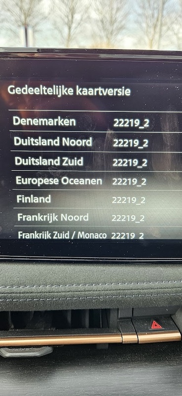

  • MikeWazowski
  • Laatst online: 20-11 11:47
MikeWazowski
Look into my eye
Den Jef schreef op dinsdag 28 januari 2025 @ 07:49:
@MikeWazowski
probeer
- een USB-A 32GB FAT32 formatted op je PC (zoals beschreven op de site van de update tool)
- doe het proces zoals op hier op fora beschreven
-> de nissan update tool doet nu (recentelijk) wel zijn ding volgens ik hoor, wat hij vroeger niet deed krijg je nu wel melding van beschikbare updates
Je zou zeggen dat dit zo moet werken, maar bij mijn Ariya helaas niet - en er zijn al heel wat verschillende USB-sticks geprobeerd maar de data vanuit de auto komt niet goed op de stick.

  • MikeWazowski
MikeWazowski
Look into my eye
supernova schreef op donderdag 30 januari 2025 @ 13:58:
Weet niet wat de laatste is, maar bij mij staat hij op; 283C37LF7D, mocht het relevant zijn.
Die softwareversie heb ik ook, maar dat lijkt me meer te betrekken op de totale auto
Mijn kaartversie is 22219_0_2 - ik denk dat het meer daar in zit - maar wat daar aan te doen is de vraag...
Ik zie dat je in Hoogland woont, dat is maar een klein stukkie vanaf Almere. Zou het een idee zijn dat ik bij je langskom en het met jouw memorystick eens probeer? Indien ja, stuur maar even een PB. :9
[ Voor 30% gewijzigd door MikeWazowski op 30-01-2025 21:43 ]
  • Den Jef
  • Registratie: Februari 2024
  • Laatst online: 23-11 08:43
het is de tool van Nissan op je PC die je USB stik niet herkent voor kaartupdates, nadat je die hebt aangemaakt in je auto ?
22219_0_2 naar laatste versie lukt!
[ Voor 12% gewijzigd door Den Jef op 01-02-2025 08:00 ]
  • MikeWazowski
MikeWazowski
Look into my eye
Den Jef schreef op vrijdag 31 januari 2025 @ 07:16:
Dat klopt. de tool zegt dat er iets mis is wanneer ik de download gedaan heb... (en ik heb de laatste versie van de tool geinstalleerd.)
Ik heb net even een gloednieuwe USB stick gekocht - een Philips 32Gb 3.1 die op FAT is geformatterd.
Er staan nu 2 mappen op de stick:
1) "AllianceNDSMapConfig" met "AllianceNDSMapConfig.json" bestand van (20,7 KB)
2) "TomTomNDSUpdate" met Mata_data", "packages" en "CHECKSUM.MD5" van tezamen (1,83 MB)
In het Json bestand staat ""Nav SW version" : "nav23.01.01_stabi_2023.51.1", ....

die 2 mappen komen van je auto, die heeft de informatie geschreven.
het is de tool op jouw pc die na de download van de mappen een foutmelding geeft ?
Wat is er dan juist mis volgens die tool ?
een 32GB niet USB-C stick, FAT32 format zou OK moeten zijn
  • MikeWazowski
MikeWazowski
Look into my eye
Den Jef schreef op woensdag 5 februari 2025 @ 19:04:
Dat is dus niet duidelijk met " USB-stick error - something went wrong"

Ik heb vandaag van de dealer begrepen dat ze in overleg zijn met Nissan om de unit in mijn auto te gaan vervangen (onder garantie) omdat alle pogingen tot nu toe gefaald hebben en niet te traceren is waardoor dat komt. Als dat lukt en de oplossing werkt is dat toch erg coulant van Nissan! d:)b
Dank in ieder geval aan iedereen hier voor het meedenken! To be continued.....
Ik post een afbeelding van mijn display als/wanneer de meeste recente kaart er op staat :*)

Het blijkt dat de 12v accu stuk was (1 cel had kortsluiting).
Er wordt een nieuwe besteld. Meer mensen dit probleem gehad?
@MikeWazowski De dealer bevestigde inderdaad dat Ariya's met het map update probleem ze vaker de unit hebben moeten vervangen.
Als het goed is krijg ik volgende week de software update geleverd die OTA mogelijk maakt. (Samen met de accu, ze durfden het niet aan om met een brakke 12v accu de software update uit te voeren)

MikeWazowski schreef op donderdag 6 februari 2025 @ 16:00:
@MikeWazowski: heb je intussen de recentste kaarten via OTA ?

Net bij de dealer geweest om de 12v accu te vervangen; ze hebben ook updates gedraaid.
Mijn versies nu (ik weet niet wat mijn vorige versies waren):
- Softwareversie: 283C37LF7D
- Kaartversie: 22219_8_8
- IVI: 283C36PC2A_NNB2
[ Voor 17% gewijzigd door Veelstekel op 17-02-2025 17:42 ]

Den Jef schreef op maandag 17 februari 2025 @ 15:16:
Nope, "huidige kaarten zijn de nieuwste versie" - koppelen met Wifi maakt ook niets uit

@MikeWazowski dus na installatie nieuwe software via dealer, geen verschil, geen OTA's ?

@Veelstekel : wel raar dat Softwareversue eb IVI verschillend zijn, meestal zijn die identiek tot aan NNB2
https://docs.google.com/s...1717893459#gid=1717893459
Dit zijn al mijn module versies:
[IVC] 282755MS1B
[IVI] 283C36PC2A_NNB2
- Map: 22219_8_8
[GWY] 284Z35MP5E_1
[METER] 248095MT0C_0
[HUD] 249995MP2A_1
[HVAC] 277605MP3C_1
[IME] 291D05MP0C_0
[OBC] 296C60103R_0
[Power Distribution Module] 292B05656R_0
[HEVC] 237D5CG90C_0
[BMS] 293865MR8C_0
[ADAS] 284E75MP3D_1
[AVM] 284A25MP1A_1
[SRDLR] 284N05MP4A_1
[BCM] 284B39871R_0
[Sonar] 284S93133R_0
[FrCAM] 284625MP3A_1
[FrRAD] 988905MR2A_0
[EPS] 285045MP5D_0
[USM] 284B75MP0E_0
[BMS2] 293B35MR5C_0
[SRDRR] 284N05MP4A_1
@Den Jef Wellicht dat het er mee te maken heeft dat ze de update offline hebben uitgevoerd omdat gisteren de nissan servers down waren. Het kan zijn dat de offline sticks niet in sync waren.
@Den Jef Als ik kijk naar de excel, is mijn situatie toch identiek aan de Spaanse/Malta versies? Voor Softwareversie / IVI versie? (Gezien de donkergroene kleur verwacht ik dat dit dan ook de laaste versies zijn)
[ Voor 122% gewijzigd door Veelstekel op 18-02-2025 09:50 ]

Den Jef schreef op dinsdag 18 februari 2025 @ 07:43:
Er is nog geen nieuwe software door de dealer geinstalleerd - zij kregen het ook niet met de kaarten voor elkaar. Geen idee of ze geprobeerd hebben om nieuwe software te uploaden..
Ik heb ook nog niets gehoord over de hardware vervanging die genoemd werd
Als ik niet steeds zelf bij de dealer binnenloop lijkt er niets te gebeuren (weet niet of dat vanuit Nissan zo gaat of dat het de dealer is) ... dus straks maar weer eens binnenlopen.(gelukkig op een punt waar ik vaak langskom :P )
Aanvulling:net vernomen dat het wachten is tot de vervangende unit vanuit Nissan gestuurd is en bij de dealer op de plank ligt - dan wordt het vervangen op afspraak ..... can't wait, de 1e software update na bijna 3 jaar! 8)7
[ Voor 19% gewijzigd door MikeWazowski op 18-02-2025 12:34 . Reden: Update.. ]

@MikeWazowski dat is een dure grap die unit ....
Eens benieuwd of het daarna werkt,
Noteer zeker de module versies voor en na, dan weet je of ze alles hebben ge-update

Den Jef schreef op dinsdag 18 februari 2025 @ 14:56:
Goed idee! En ik ben nog benieuwder of het werkt :D
De unit gaat gelukkig onder garantie, anders had ik het bij Nissan Private Lease neergelegd (is hardware, alleen updates zelf zitten niet in het contract - maar dat had dan wel nog meer moeite gekost...)
Ik denk dat ik dat wel kan onthouden 8)7

dat wel, maar je hebt ook nog de software versies van je auto zelf
IVI,IVC, .... en dat is iets minder vlot te ondehouden
zie posts Veelstekel iets hoger
  • MikeWazowski
MikeWazowski
Look into my eye
Den Jef schreef op woensdag 19 februari 2025 @ 16:56:
Dit zijn mijn gegevens - voor wat je er van op kan maken...
koste wel wat moeite om te lezen en dan over te typen 8)7
Informatie over moduleversies = opgestelt 2025-02-22
[ IVC ] 28755MS1B
[ IVI ] 283C3LF7D_NNB2
-Map:22219_0_2
[ GWY ] 284Z35MP7D_1
[ METER ] 1 248095MT0C_0
[ HUD ] 1 249995MP2A_1
[ HVAC ] 277605MP3B_1
[ IME ] 291D05MPOC_0
[OBC ] 1296C0103R_0
[ Power Distribution Module ]
292B05656R_0
[ HVEC ] 1237D5CG90C_0
[ BMS ] 293865MR8A_0
[ ADAS ] 284E75MP3D_1
[ AVM ] 284A25MP1A_1
[ SRDLR ] 284N05MP3A_1
[ CDM ] 285T65MH2A_1
[ BCM ] 284B37867R_0
] SONAR ] 284S93133R_0
[ FrCAM ] 284625MP3A_1
[ FrRAD ] 988905MR2A_0
[ IEPS ] 285045MP5D_0
[ BUSM ] 284B75MP0E_0
[ BMS2 ] 293B35MR5B_0
[ SRDRR ] 284N05MP3A_1

[ IVI ] 283C3LF7D_NNB2 => lijkt me van de recenste versies te zijn volgens die xls,
-Map:22219_0_2 => zeer oude kaarten ;-)
