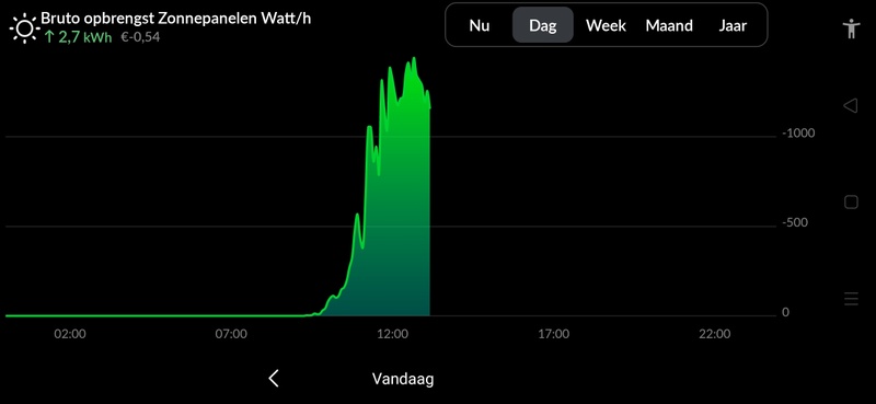

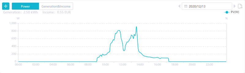

Vrijdagmiddag is 3500 WP aan panelen op m'n 45-gradendak op West-Zuidwest gemonteerd in Alphen, en gisteren was dit de opbrengst:
Afbeeldingslocatie: https://tweakers.net/i/AhXOi4Dzb-Eg5cTrRDwm6CDXgr8=/800x/filters:strip_exif()/f/image/QYh0AY0hBFQnr6gZMct0Cis7.png?f=fotoalbum_large
oOo
Ik ben al wel bezig aan een .NET-API-client van de GoodWe-API, want ik wil die data wel zelf kunnen uitlezen. Voor zover ik begrijp, stuurt de GoodWe z'n data altijd naar China, tenzij je er een andere firmware op zet. Er bestaan Python-scripts die de GoodWe-API uitlezen en doorsturen naar je PVOutput-account (die ik nog niet heb), maar ik wil het natuurlijk weer zelluf doen. :P Dan maar een Windows Service op m'n workstation die iedere twee minuten de missende data downloadt en opslaat in m'n eigen formaat.

Mooie opbrengst al maar ik vind het minimum opstart vermogen van 100 watt wel wat hoog.
Volgensmij is GoodWe wel een gerenommeerd merk dus ik had iets beter verwacht, want mijn 9900wp setup met 8K Huawei omvormer start al bij 30 watt op. Misschien dat dit iets met minimum string lengte te maken heeft, maar ik zou toch denken dat dit principe prima schaalbaar is en kleinere omvormers ook een lager opstart vermogen nodig hebben. Dan kan je toch iets meer zon opbrengst uit je dag halen denk ik ;)

Ik kan het minimum zo snel niet vinden, maar hij levert nu 78 Watt, de grafiek op de site heeft datapunten per 5 minuten, vandaar de scherpe lijnen. :) Hij gaat van 0 W om 09:10 naar 94 W om 09:15. Hij start dus in ieder geval lager op dan 100 Watt!
Vandaag werd uiteindelijk 1,8 kWh op 3,5 kWp = 0,51.

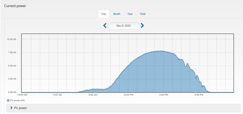

zo ziet 10 kWP op ZW 45 graden eruit komt zelde boven de 8.0 KW

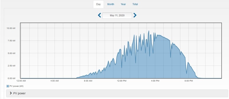

dit soort piekjes ga je wel mislopen

Die incidentele piekjes van zon tussen de wolken door zijn fraai, maar brengen netto heel weinig op natuurlijk dus die ga ik zeker niet missen in de opbrengst denk ik.
Ik zit naar je grafiek te kijken van 11 Mei, en dan de rechter "solide" piek zit nog steeds maar op 8.25 als ik het goed schat dus dat is ook niet heel veel meer. Niet je volledige WP bv.
Ik vraag me ook af of dakhoek hierin een relevante factor is, want de meeste extreme pieken kan je krijgen denk ik op een plat dak opstelling met weinig helling zodat de zon er volledig VOL op kan branden als deze op zijn hoogst staat. Maar met mijn dakhoek van 36 graden staat de zon er dus haaks op eerder op de dag als deze schuin door de atmosfeer komt en dus minder sterk is. En ik dus niet zo snel Wp=Kw zou zien. Klopt iets van die theorie misschien... :S

  • Gene
  • Laatst online: 30-08 16:55
In zoetermeer momenteel 1567Wh . teller staat voor vandaag reeds op 2,3kWh 2,7kWh. Mn dagtarget in ieder geval binnen.... Maandtarget is nog steeds dieptriest.... Tenzij de komende 3 weken de zon 24/7 voor opbrengst zorgt.
Afbeeldingslocatie: https://tweakers.net/i/gT09vOWZ9B8s657pOQl2RiAYPJo=/800x/filters:strip_icc():strip_exif()/f/image/4MV1GLlmo2FeZQmymUB6ie0n.jpg?f=fotoalbum_large

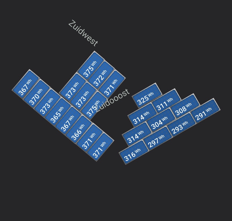

Machello_ schreef op donderdag 17 december 2020 @ 17:33:
Hier een prima dagje: 8,26 = 0.98 kwh/kwp
Kan je zien of je ZO of ZW set het beter doet?
Ik heb vandaag 0.84 Kwh/Kwp op mijn ZO en jij hebt vaak net iets hogere opbrengst en ik vroeg me af of dat te danken is aan je ZW kant.
We zitten wel zo ongeveer in dezelfde regio lijkt me.

@Gerco-M
Afbeeldingslocatie: https://tweakers.net/i/mBEerIiKA8goGfjeY_YNPVsNv9M=/800x/filters:strip_icc():strip_exif()/f/image/U1j7gCTdaz59YHds8Ys2ig5A.jpg?f=fotoalbum_large
Redelijk gelijk wel vandaag. ZW iets beter
Alphen aan den Rijn | PVoutput | 14x 360Wp = 5040 Wp ZW | 10x360Wp = 3600 Wp ZO

Ik noem dat wel significant beter! Dat zou dan iets verschil kunnen verklaren want volgens mij heb jij ook redelijk de ideale dakhoek van tussen 30 en 40 graden toch?
Ik weet trouwens ook dat ik sochtends last heb van het huis van de buren. Schaduw op mijn onderste setje van hun piek van het huis die over mijn panelen beweegt. Dat is maar een kleine factor denk ik en ik weet nog niet precies hoeveel het is, maar dat het een factor is weet ik al wel. Als dat alleen een "December probleem" is teken ik er voor trouwens!!! :P

@Gerco-M ik weet de hoek niet precies, maar was volgens de installateur top :). Weinig last van schaduw hier op de panelen, behalve van de wolken natuurlijk :).
