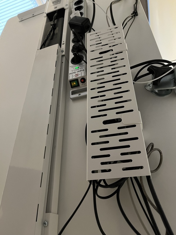

Ik ben bezig met mijn bureau en heb een meer elektra / stopcontact inbouw vraag. Ik zou niet goed weten waar ik de vraag anders zou moeten plaatsen, misschien hebben jullie uit eerdere zit / sta bureau's ervaring en weet iemand precies wat ik nodig heb.
Ik heb een USB-C hub / switch gekocht welke ik onder mijn bureau ga monteren. Hier kan ik 4x USB mee aansluiten. Echter valt de flexibiliteit een beetje weg zodra hij onder het bureau zit. Daarom zit ik te kijken naar een soortgelijk product zoals deze: https://www.amazon.nl/Elb...ppervlakken/dp/B09HGVT7GN
Mooi weggewerkt en al :) Alleen nu ben ik op zoek naar een variant met:
- 230V aansluiting (stekker in stopcontact)
- USB-A DATA (USB-A male aan de andere kant)
- Optioneel: USB-C DATA (USB-C of USB-A male aan de andere kant)
Weet iemand of dit bestaat? Ik kom ze wel tegen met enkel power maar mijn doel is juist om de USB poorten te verplaatsen naar een mooi plekje om bij incidenteel gebruik de poorten tevoorschijn te halen en 95% van de tijd ze uit het zicht te houden. Dan kan er ook geen troep en al in de female connectoren komen :)

@Yariva
Ik zat met precies hetzelfde, had al een USB hub in gebruik voordat ik de switch maakte naar zit/sta bureau en alles ook maar eens netjes wilde wegwerken.
Mijn oplossing is vrij simpel: ik heb de USB hub onder het bureau aan de kabelgoot bevestigd. Het kabeltje dat van de USB hub naar de pc gaat is kort, maar die kun je dus verlengen. Heb daarom 2 verschillende USB verlengkabels gekocht, beide doen het prima:
PAXO 1m USB verlengkabel:
https://www.amazon.nl/-/en/gp/aw/d/B081H98B3X
En
NIMASO 2 pack van 2 meter lange USB verlengkabels (ook prima, maar de PAXO van 1m was lang genoeg)
https://www.amazon.nl/-/en/gp/aw/d/B08LZ274C5
Je kunt dus een kabel gebruiken om van de HUB naar je pc/laptop te verbinden. Dan evt een tweede kabel voor die ene keer (5% van de tijd in jouw geval begrijp ik) als je iets in de hub erbij wilt pluggen.
Ik heb de lange kabels overigens enigszins flexibel gehouden door ze met kabelclips vast te zetten (die soort waar je ze snel in/uit haalt)
Misschien heb je er iets aan

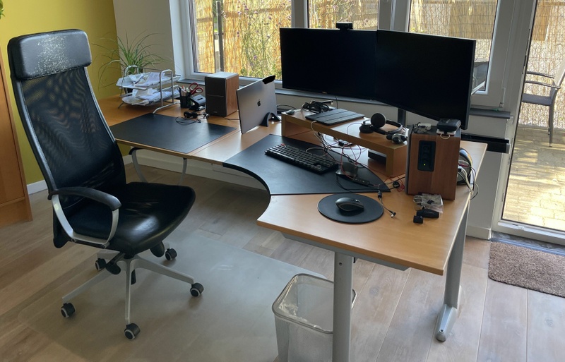

Ben ik op zoek naar iets wat niet bestaat?
Ik ben zeer tevreden van mijn huidige bureau, deze zou ik willen omvormen naar een zit/sta bureau.
Het bureau heeft twee bladen, één van 120x80 en één hoekblad met ook een breedte van 120 en maximale hoogte van 120. Ik heb geen frames gevonden die deze afmetingen ondersteunen. Heeft iemand een idee of dit uberhaupt bestaat en waar ik kan zoeken?
Afbeeldingslocatie: https://tweakers.net/i/-qv6xsz3GaACtVz34_LnkxwIIN8=/800x/filters:strip_icc():strip_exif()/f/image/9C7LbFvIBfyTQDc903xiwFxT.jpg?f=fotoalbum_large

Echter wordt bij de E8 ook het cmp502 kabelkanaal los aangeboden voor 29,99.
Heb gemailt met Flexispot en daar het volgende enigszins vage antwoord gekregen: "Ja we bevestigen dat ons E8 bureau zijn eigen ingebouwde kabelplaat heeft dit is anders dan de kabel organizer / manager die apart wordt aangeboden als addon item."
Daarom hier de vraag of er E8 bezitters zijn die me kunnen vertellen of het bijgeleverde kabel management voldoet (of het nu de cmp502 is of een andere kabelplaat maakt me eigenlijk niet zoveel uit, als het maar werkt).
Qua uiterlijk een lichte voorkeur voor de E8 en ook gaat deze net 3cm hoger (die ik dan echter weer niet nodig heb). Verder zie ik eigenlijk geen verschillen tussen de twee (behalve dan het bovengenoemde kabelmanagement).
Als het kabelmanagement bij de E8 in orde is dan wordt het die, als het knudde is dan wordt het de E7 met de cmd502 kabelmanagement als extra.
Of zijn er nog andere verschillen die ik over het hoofd zie?
@Kanter @Victory als ik het goed gevonden heb in vorige posts hebben jullie een E8? Hoe is het meegeleverde kabel management daarvan?
De CMP502 is dus een aparte goot die je ergens op het tafelblad kan schroeven. Zo ziet het eruit bij mij:
Afbeeldingslocatie: https://tweakers.net/i/ORJDrx42Tacb0yTvZ_BO0wPalo8=/x800/filters:strip_icc():strip_exif()/f/image/Lcp7C63WqL4jy61BzYkJ9Fwq.jpg?f=fotoalbum_large

Bedankt voor de tips, beide bureau onderstellen lijken mij niet te passen :
bebopper schreef op dinsdag 14 maart 2023 @ 17:31:
Volgens mij zou dat met deze kunnen als ik goed reken (even snel gedaan, dus wel nakijken >:) ): https://www.fully.com/nl-...hoekbureau-onderstel.html
Hier passen weliswaar 2 bladen op, maar dit zou dan 1 kort en lang blad zijn. Ik heb 2 even lange bladen die naast een gaan, met een hoger blad ( 120x80 en hoekblad dat op zijn diepst 120 is, dus 120x120.
Ook hier 2 apparte bladen voor het L te vormen, waarbij de maximale breedte ook minder dan 240cm is.

Kanter schreef op dinsdag 21 maart 2023 @ 08:00:
Jij hebt ze dus allebei (de standaard en de aparte goot) - heb je ze ook allebei echt nodig, of zou alles ook in de standaard goot gepast hebben?
  • Kanter
  • Laatst online: 11:35
bebopper schreef op dinsdag 21 maart 2023 @ 13:21:
Ik denk met wat duwen en meten ik de kabels er wel in krijg maar ik vind dit beter.

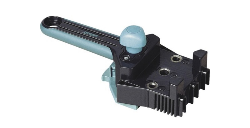

@JeEmGu Geen dank, het ziet er goed uit. Ik neem aan dat je de rampamoeren wel helemaal in het blad hebt gedraaid (verzonken) en dat ze niet uitsteken maar los er op liggen op die laatste foto?
Mbt de rampamoeren aanbrengen, dat is inderdaad lastig, maar met de volgende truc gaat het goed:
1) Pak een boutje dat past in de rampamoer
2) Draai deze in de rampamoer, met een aantal carosserieringetjes ertussen* als opvulling, tot het boutje er volledig in zit maar niet aan de andere kant van de rampamoer uitsteekt (ik moest er 4 of 5 ringetjes tussen zetten)
*je kunt er ook een moertje tussen zetten, maar die zet zichzelf dan al snel vast. Bovendien geeft een carrosseriering wat meer oppervlak zodat je beter loodrecht indraait
3) Schroef nu de rampamoer erin met de combi van het boutje+carrossieringetjes erop (als de rampamoer erin zit haal je de bout er zó weer uit en op naar de volgende)
Het voordeel is dat de rampamoer er dus netjes recht in gaat, als je netjes loodrecht hebt voorgeboord.
Gebruik om goed loodrecht voor te boren zo’n hulpstuk (zoek op deuvelapparaat of boormal)
