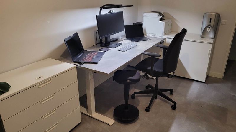

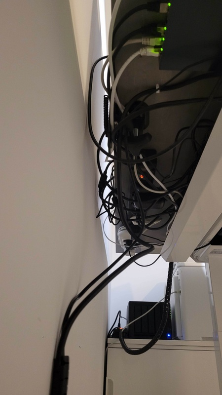

Dank aan iedereen voor de ervaringen, de tips en de foto's. Ik heb er mijn voordeel mee gedaan en mijn zit/leun/sta kantoor als volgt ingericht:Alles zelf gemonteerd. Paar tips van mijn kant:
  • ik had geen gat in het blad laten boren omdat ik nog niet precies wist waar het moest komen. Uiteindelijk blijkt het zelfs helemaal niet nodig (nog mooier);
  • voorboren was niet nodig;
  • ik heb de poten aan beide zijden 10cm van de rand gehouden (advies van MultiRatio was 5cm, maar dit vond ik mooier en ik kan ook iets beter bij de archiefkast);
  • ik heb de kabelgoot niet 5cm van de achterkant (advies MultiRatio), maar verder naar binnen en "achterstevoren" geplaatst omdat a) de Broadwing lamp op de rand van het bureaublad geklemd moet worden, b) het bureau toch naar de muur staat (geen inkijk), c) je de snoeren en adapters dan makkelijker kwijt kan en d) alles nog mooier uit het zicht zit. De kabels lopen dus achter bureaublad langs en de stekkerdoos en Ethernet switch zitten aan de rand;
  • de stroomvoorziening komt van onderen, daar tevens een wifi smartpod geplaatst en beide kabels in een flexibele kabelbuis tot aan de laagste bureaustand met dubbelzijdig tape aan de muur geplakt zodat de kabels niet naar beneden hangen als het bureau op de laagste stand staat;
  • de bekabelde internetvoorziening komt van rechts achter de archiefkast, daar staan tevens een NAS en printer (die ook van stroom voorzien moeten worden), dus ook een flexibele kabelbuis naar rechts laten lopen aan de bovenkant van de archiefkast (80cm) zodat er maar weinig beweging zit tussen de laagste stand (75cm) en de hoogte (115cm).
Ik moet alleen de netwerkkabel van de printer nog vervangen door een zwarte en langere CAT6 kabel.
MultiRatio is erg behulpzaam. Bel ze even voor meer info en tips en vraag gelijk om dezelfde prijs als bij fonQ (scheelt bijna €50).

Netjes hoor, @ScanCircle. Herkenbaar ook, zo'n switch onder je buro schroeven. :)
Heb je nog nagedacht om alsnog zo'n rond gat in je buro te maken om de kabels doorheen te prutsen? Omdat het buro niet tegen de muur staat, bedoel ik, dat geeft wellicht wat extra stevigheid voor diegenen die daarnaar zoeken?
[ Voor 3% gewijzigd door pjottum op 20-01-2022 09:33 . Reden: beter lezen Pjottum ]
Ik heb inmiddels zo veel onder mijn bureau geschroefd dat wanneer ik daar de stekkerdoos inschakel, de groep eruit klapt :)

Op basis van dit topic heb ik dit bureau gekocht:
Lineaflex MRC PRO-L 2.0 zit-sta elektrisch 180 x 80 cm
https://www.multiratio.nl...ta-elektrisch-180-x-80-cm
- Witte poten
- Betonlook blad
- Montage poten 5cm vanaf buitenkant blad (staat niet in handleiding, Multiratio voor gebeld op advies stabiliteit)
De hele set oogt degelijk en modern. Kwaliuteit is ook top, het blad is ook dik/zwaar zat.
Het verschil met de normale Pro (zonder L 2.0) is het zit-sta bedieningsmechanisme.
Ik heb het oude type ook nog bij het bureau meegeleverd gekregen, maar dit nieuwe model ziet er een stuk moderner uit. Ik weet niet of dit ook een nieuwe feature is maar ik kan hier ook een USB kabel op aansluiten welke echt via Quick Charge mijn telefoon oplaad, dacht in het boekje te zien dat het namelijk ook tot 12volt werkt
In de sta stand beweegt het bureau ook niet veel op 115CM, de hoogste stand 128CM beweegt iets meer. Let op dit is echt hoog. Ik ben zelf 1.80. Het blad beweegt alleen als je echt met je gewicht/armen op gaat drukken, bij normaal typen en met je onderarmen op leunen nergens last van.
Kabel management set erbij genomen:
https://www.multiratio.nl...abelmanagementset-160-200
Dat is wel een aanrader, het is een kabelgoot over ik schat ongeveer 140cm breed, genoeg dus voor 180cm. welke je aan de achterkant kan monteren, ziet er ook erg netjes uit, ook goed materiaal.
Er zit een goede Brennenstuhl stroom verlengsnoer bij met 2 of 3 meter snoer, dat is genoeg om je bureau omhoog te laten staan met een stopcontact naast je bureau, stopcontact moet niet verder als een meter van je bureau zijn, De brennenstuhl monteer je onder je bureau bij je kabelgoot, je stroomkabels uit d egoot geleid je dus rechtstreeks naar de brennenstuhl. Is hier er ook echt voor gemaakt met de schroefgaten om op zijn kop erin te schroeven
De 2 motoren en kabels zijn ook helemaal weg te geleiden en weggewerkt via een cover via het midden aan de onderkant van het bureau, de unit met alle hoofdaansluitingen kan je links of rechts monteren, naast 1 van de motoren. Alle aansluitingen zijn dubbel uitgevoerd met nog een extra USB, maar deze heb ik dus niet nodig, misschien voor een dubbel bureau? of met nog een hoek bureau erbij
En wat extra kabelklemmen besteld (standaard krijg je 2 enkele bijgeleverd dacht ik)
https://www.multiratio.nl...lklem-grijs-dubbel-515499
https://www.multiratio.nl...elklem-grijs-enkel-512668
Ik heb 2 dubbele klemmen gebruikt om de stroomstekkers vanaf de Brennenstuhl de kabelgoot in te geleiden
De enkele klemmen gebruikt heb ik voor de kabel van de hoogte regelaar welke je aan de voorkant van het bureau kan monteren en om de stroomstekker van de brennenstuhl te geleiden naar de zijkant van het bureau. Als laatste nog voor het nette om 2 kabels van de motors netjes te geleiden.
Op deze manier hangt er he-le-maal niets los, en zie je ook niets hangen als het bureau omhoog gaat, alles is strak weggewerkt/geleid tegen de onderkant van het bureau
Ik heb er ook nog een Power Desk voor stroom en USB extra bijgekocht, ziet er strak uit en het monteren gaat naadloos en zonder boren. Minpunt er brand constant een fel blauw led lampje bij de USB poorten, de USB poorten zijn geen echte quick charge
https://www.multiratio.nl/mr-power-desk-up2-0
Nee, dat gat voor de kabeldoorvoer ga ik niet meer doen. Het bureau kan sowieso niet helemaal tegen de muur aan (moet nog wel omhoog/omlaag kunnen) en ik heb de ruimte ook niet nodig. De kabels gaan nu direct naar achteren en dan naar beneden nar de kabelgoot en dat vind ik mooier dan dat ze over het bureau naar de kabeldoorvoer lopen. Daarnaast is de meegeleverde kabeldoorvoerring wit en dat past wel goed bij de goot en het frame en minder mooi bij het betonlook blad.
Je opmerking over extra stevigheid begrijp ik niet helemaal.

Stevig, want tegen de muur, dan kan je hem die kant niet opduwen.

  • Psychokiller
Vorige week een van enige modellen die nog voor week 9 geleverd kon worden besteld bij betaalbarewerkplek.nl. In combinatie met de 30 procent korting via de ING winkel kom je dan met verzendkosten op €327,25 uit voor het formaat 70x140. Werd de dag erna al geleverd.
Op de andere werkkamer hadden we al een niet verstelbaar standaard Ikea bureau staan. (waarvan ook verstelbare varianten zijn). Ik moet zeggen dat de kwaliteit van het meubel toch stukken beter oogt dan die van Ikea. Ik ben er tevree mee tot dusver!
