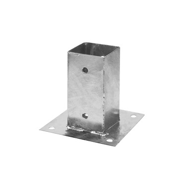

Ja zoiets had ik ook gezien maar geen idee hoe ik de paal daar op moet bevestigen.
Ik dacht als ik een soort ring maak die op de poer komt te liggen zodanig dat ik daar de paal/stelplaat tegenaan kan draaien, dan gaat het nergens meer heen?
Kan als alternatief nog kijken of ik zoiets op de poer kan fixeren.
Afbeeldingslocatie: https://static.gamma.nl/dam/97662/123
[ Voor 8% gewijzigd door Beekforel op 07-03-2025 07:15 ]

Je kunt waarschijnlijk wel gewoon 4 gaten boren in de boer, en dan met pluggen en houtdraadbouten die paalhouders vastzetten.
Maar, beetje gedoe is het allemaal wel. Waarom niet gewoon andere paal? Als je hardhout pakt kun je die gewoon zo in de grond zetten. Gat boren met grondboor.

Je kan 4 hoekjes uit de paal zagen, op verschillende hoogtes, en daar de draadstang met een bout vastschroeven.
4 gaten op maat en dan wat houtlijm en een rubberen hamer zal het ook wel stevig genoeg vastzetten.
