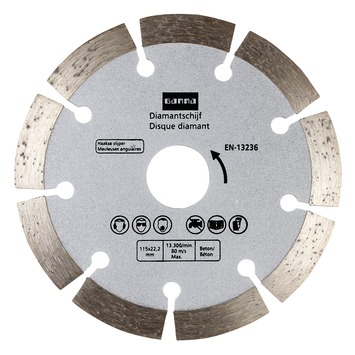

Is dat voor een handige DHZ'er (ikzelf) te doen?
We willen thuis in de berging tegels leggen, nu is daar een kale dekvloer (wel afgeschuurd). Omdat we niet de hele berging tegelijk leeg kunnen halen (ja dat kan wel, als het moet) is het idee om de berging in twee delen te betegelen. Dat is volgens mij niet zo'n ramp (ja je blijft het mogelijk zien, dat is niet zo erg). Dit is ook de voornaamste reden om het zelf te willen doen.
Nu ging ik een lijstje maken van wat ik aan gereedschap verwacht nodig te hebben:
  • Duimstok
  • Waterpas lang
  • Slijptol + juiste diamantbladen
  • Tegelzaaghulp voor kleine cirkelzaag met diamantblad (PKS16) (zelfbouw)
  • Lijmkam (6x6mm)
  • Voegkruis/leveling systeem (schatting: 500 clips)
  • Mengkuip
  • Mixer
  • Pleistertroffel
  • Spanhoek + lijn
  • Schuurbord, voegrubber, inwasbord
  • Rolmaat (lang genoeg)
Totaal kwam ik op zo'n 400-450 euro totaal, grof opgeteld. Van het meeste, behalve de rolmaat, hebben we het niet in huis. Huren kan, maar dat wordt haast nauwelijks goedkoper zag ik, en dan heb je tijdsdruk (geen zin in).
Mis ik nog belangrijke dingen naast de tegels, lijm, voorstrijd, voegsel ed. zelf?
Dat is dus nauwelijks goedkoper dan een tegelzetter. Heeft het dan wel zin om het zelf te willen, naast dat het leuk is en je in deze tijd toch iets moet nu school afgelopen is. :? ;)
youtube video's bekijken .. je hebt speciale tegel leveling systeem(en) ook waard om naar te kijken ..
het helpt wellicht als je wat waterpas hulp lijnen aan de muur zet (die je toch achter plinten verbergt) ..
Kijk waar je begint / uitkomt .. (schilder zichzelf opsluiten in de hoek idee) en waar je "moet" snijden.
droog leggen kan best helpen om inzicht te geven waar je zal moeten zagen ..
leg bv wat "stapels" neer en vraag of iemand je helpt met lijm/tegels neer te leggen zodat je zelf kan doorleggen ..
zorg dat je goed voorbereid bent, dingetje voor je knie-en en neem de tijd ../ geduld
Tja vanalles

vso schreef op woensdag 27 mei 2020 @ 15:39:
Heb in gezien, ziet er heel handig uit.
Dat is een hele goede tip.
En de knieën, had ik nog niet aan gedacht.
Volgens mij moet het wel gaan lukken, ik heb er wel vertrouwen in.

Vandaag was een vriend van mij bezig om bij mij tegels in de badkamervloer te leggen... echter kwamen we erachter dat de Keramiek tegels van 1cm dik te 'hard' zijn voor de gehuurde tegelsnijder (van de gamma..)
Die vriend bleef hoog en laag beweren dat we voor deze tegels echt een tegelzaag nodig hebben en deze dus ipv de tegelsnijder moeten huren.
Ook met een haakse slijper met een gekarteld diamantblad kwamen er we niet doorheen. (ik ben niet de klusser.. I only watched...)
Nu als ik op internet lees/kijk zie ik niemand die hier een probleem mee heeft behalve wij dan weer? naar mijn idee moet het prima lukken en moet het met een volblad diamantzaag (dus geen kartelranden) ook gewoon gaan als deze nieuw is (en niet oud zoals deze was..)
Heb eigenlijk niet echt zin om weer een stuk gereedschap te moeten huren.. en ik denk ook niet dat deze vriend precies weet wat die aan het doen is..

Grvy schreef op donderdag 28 mei 2020 @ 22:24:
Hoe groot is het wieltje van de tegelsnijder? Vooral bij de goedkope tegelsnijders zit zo'n mini wieltje die alleen maar geschikt is voor dunne wandtegeltjes, maar voor vloertegels ben je minimaal een 10mm wieltje nodig.
Voor je haakse slijper zou ik zeker een volblad nemen!

@Alsjemenou 10mm wieltje zit erbij.
Kan het zijn dat we niet door de tegel heen kwamen vanwege het kartelblad? Die maat is nu boos op mij omdat ik hem niet geloof. 8)7

Grvy schreef op donderdag 28 mei 2020 @ 22:38:
In sommige gevallen zijn de tegels gewoon te hard om doorheen te komen met de tegelsnijder. Maar met een slijpschijf zou het zeker moeten lukken.
Niet voor niets zie je bij tegelzetterswinkels zoveel zaagbladen zonder kartelrand: https://www.tegelzetshop.nl/diamantzaagbladen/diamantschijf
En de schijven met kartelranden die je in die shop ziet zijn niet geschikt voor harde tegels.
Had pas ook muurtegels geslepen, het ene diamantblad in de slijptol deed er zowat niets op. Vonken, zoeken, weinig slijpen. Ik dacht, zijn die tegels nou zo hard?
Zo'n model: klik
De andere schijf die ik had ging als een speer, zo'n model; klik
En daarbij, deed ik eigenlijk alleen een snee geven. Daarna tikte ik hem zo in 2 stukken op de workmate.
edit: Hmmz, precies tegenovergestelde ervaring in vergelijking met hierboven :P
