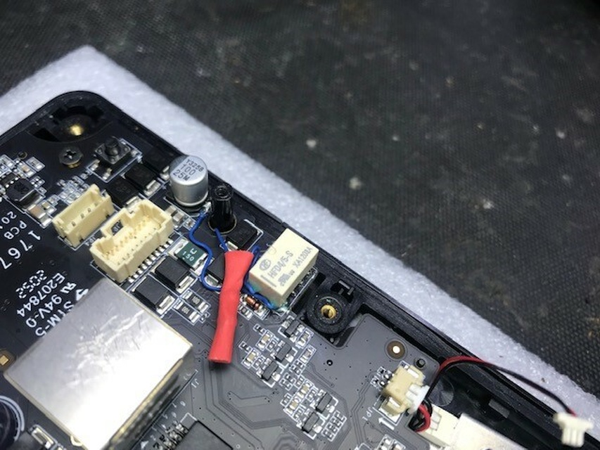

  • Tweaker1
  • Laatst online: 21-01 13:10
Als ik dat zo allemaal eens hoor heb ik ook de miskoop van mijn leven gemaakt. Al mijn camera's zijn Hikvision en daar ben ik best tevreden mee. De beeldkwaliteit is super, ook bij deze deurbel.
Dus kocht ik een DS-KV6113-WPE1B met het idee dat na de firmware upgrade alles in orde was, maar de verwarring is alleen maar groter geworden. Na vele pogingen en googelen was ik de frustratie zat. En om nu dat ding bij een bedrijf te laten ombouwen voor enkele tientallen euro's en dan nog steeds niet weten wat er precies gebeurt als je die knop indrukt.....
Ik wil niet dat de betrouwbaarheid van een simpel ding als een deurbel afhankelijk moet zijn van wat een of ander warhoofd er aan software instopt, dus de zaak maar eens open gesloopt onder de loep en de soldeerbout eens even lekker laten opwarmen bij een verse bak koffie.
Wel even een klusje maar dan heb je ook wat.
De beldrukker is een dubbel stel contacten dat parallel staat met een zijde aan de massa, dus dat opent mogelijkheden.
Het relais is 5V, dat is wat minder, maar met een 150 ohm weerstand in serie is dat al gauw teruggeschroefd naar een volt of 6. Een 5V voeding naar massa is er niet volgens mij.
De nieuwe schakeling is vrij simpel en werkt altijd, zodra de POE stekker erin gaat en de interne step down converter 12V neerzet.(of extern 12V voeden). De belinstallatie die ik had werkt weer als normaal en dus ook de pushberichten die ik al op mijn oude bel had geconfigureerd in Domoticz werken nu met de Hikvision. Dus bij beldrukker actief gaat de normale bel, ik krijg via Domoticz een pushbericht en kan dan via Hik-connect kijken en communiceren.
Na de ombouw wordt het potentiaalvrije NO contact (blauwe en groene draden) gebruikt voor het belsignaal naar de bestaande belinstallatie. De deuropener functie vervalt dan uiteraard wel.
Ik gebruik 2 POE draden voor het belsignaal, dus een LAN kabel open peuteren en de juiste draden opsnorren en aan beide zijden onderbreken zodat ze enkel en alleen voor het belsignaal kunnen worden gebruikt. Als je er geen 100m LAN kabel aanhangt zijn 2 POE draden dik genoeg voor de voeding. In mijn geval 4 meter van beldrukker naar meterkast.
Het geblaat uit de luidspreker (dat je geen verbinding hebt of wat dan maar ook) kun je gelukkig uitzetten door de volumeregelaar voor de gesproken meldingen in audio instellingen op 0 te zetten.
Dus voor de geïnteresseerden in een normale bel, zonder deuropener, die simpel is te integreren in je domoticasysteem hier wat tips. Uitsluitend voor wie de moed heeft en nauwkeurig kan solderen of iemand weet die het voor je kan doen:
Van de drukknop een pootje wat niet aan massa hangt los gesoldeerd en van een draadje voorzien.
Het relais van het board gesloopt en de pootjes van de spoel aansluitingen omhoog gebogen en er 2 draden aan gesoldeerd.
Het relais weer terug gesoldeerd, met de spoel pootjes geïsoleerd van de oorspronkelijke aansluitingen op de print. 1 draad gaat via de 150 ohm weerstand (in het rode krimpkousje) naar de drukschakelaar, de andere draad naar de plus van de condensator op de foto (12V voeding).Afbeeldingslocatie: https://tweakers.net/i/-oEBYtENBD0vgfIAwaMC_1jx4zc=/full-fit-in/4920x3264/filters:max_bytes(3145728):no_upscale():strip_icc():fill(white):strip_exif()/f/image/FipOQfQ35tTpYlGMVcLq7q0D.jpg?f=user_large
