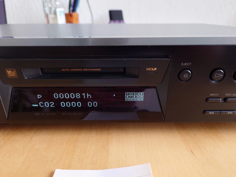

Eerst de pinlay-out vergeleken en die waren identiek.
Toen gewisseld en ..... C13 error.
Het is in ieder geval niet P&P ....

Totaal speeltijd MD speler.
Vandaag was ik aan het opruimen.
En kwam mijn JE780 weer tegen.
Even aangesloten en gekeken naar totale speeltijd = 3 dagen.
Afbeeldingslocatie: https://tweakers.net/i/ZXPInBLb_-ovfL_fK2DBjwaa_Y8=/800x/filters:strip_icc():strip_exif()/f/image/RKM0EJUju4KpjlTnezgUKsW2.jpg?f=fotoalbum_large
Dat is kort :-)
save-europe-act.com
