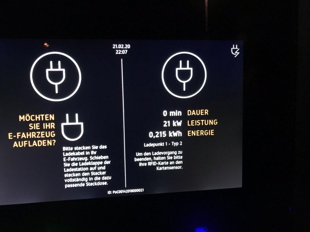

Ik heb het een keer gemeten met de Zoe onderweg naar wintersport bij een Duitse laadpaal met een display.
Bij 77% begon de daling van 22kW naar beneden, bij 80% was het nog 16kW en bij 90% was het nog maar 11. Zo naar beneden tot hij de laatste procenten met 5 a 6 kW voldruppelt.
Was met een relatief warme batterij en aangesloten met 71% lading. Ik heb die betreffende Zoe trouwens gisteren onder voorbehoud verkocht...
