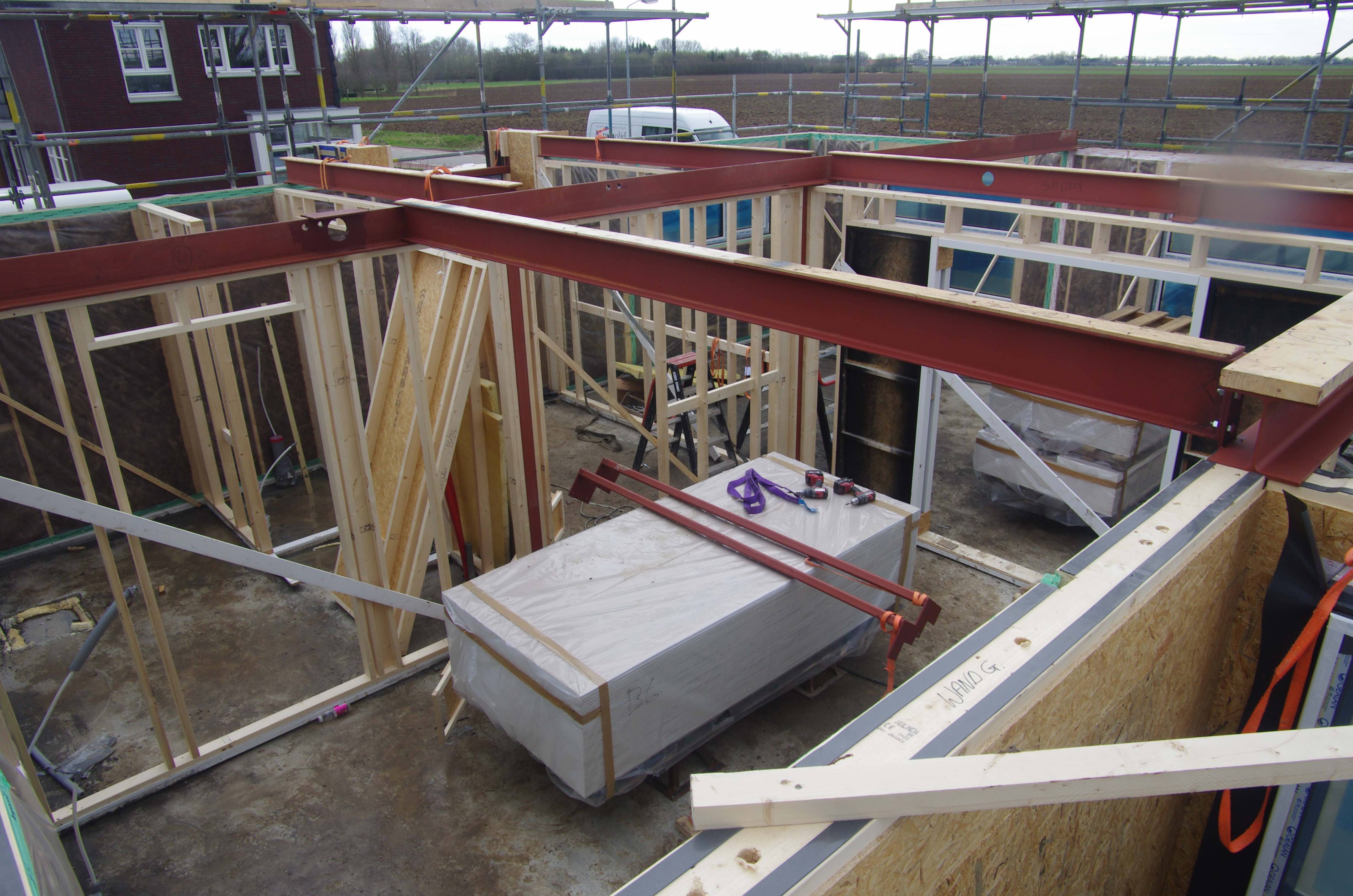

Dit is tijdens het opzetten van onze woning.
