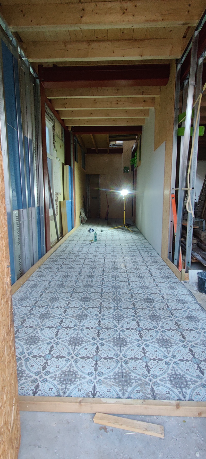

update tijd! Afgelopen week is de tegelvloer gelegd in de gang. Buiten is de hele tuin ontruimd inclusief de twee oude schuurtjes met asbest daken, en is de bodemwarmtepomp in de achtertuin geinstalleerd! De binnenunit komt 8 oktober, maar het grote werk is gedaan! We hebben twee boringen gekregen, beide 85 meter diep.

@Javiik Mooie tegelvloer! Is die origineel of hebben jullie die als gelegd?
  • Freee!!
  • Laatst online: 23:34
Freee!!
Trotse papa van Toon en Len!
Dooxed schreef op vrijdag 18 september 2020 @ 20:14:
Of je leest even:
Javiik schreef op vrijdag 18 september 2020 @ 19:27:

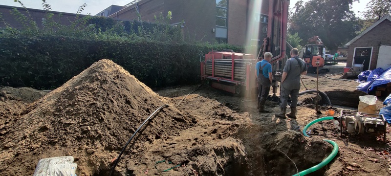

  • ThinkPad
  • Laatst online: 20:42
Waar kijken we naar op deze foto?
  • naftebakje
  • Laatst online: 12-11 15:06
ThinkPadd schreef op zaterdag 19 september 2020 @ 11:46:
[...]Waar kijken we naar op deze foto?
Aansluiting voor captatiebuizen warmtepomp?
  • Javiik
  • Laatst online: 25-02-2024
Dat is de smeerput die in ingegraven - daar komen de leidingen samen van de warmtepomp, om vervolgens naar binnen te gaan voor de unit zelf :)

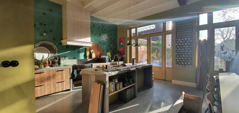

We zijn weer een stukje verder, dus tijd voor nog wat foto's! we hopen met een paar weken over te kunnen, ook al is de badkamer dan nog niet klaar. de begane grond is bewoonbaar, ook al moeten we nog een paar honderd meter aan plinten.
Afbeeldingslocatie: https://tweakers.net/i/WGUD8yd-Mph8ETi1pZDB0rmBIgU=/232x232/filters:strip_icc():strip_exif()/f/image/T3OW7inlAWcz1paVjebscJZf.jpg?f=fotoalbum_tileAfbeeldingslocatie: https://tweakers.net/i/6e92X9A0VMbRKdnZUqhQSPalZnE=/232x232/filters:strip_icc():strip_exif()/f/image/SPIhdfHOhMiApVepvs2WG2Hu.jpg?f=fotoalbum_tileAfbeeldingslocatie: https://tweakers.net/i/D4ITh7OY1Ju7E04CRbfft7d7j_M=/232x232/filters:strip_icc():strip_exif()/f/image/1S6JTVPlVFyhwJmhUbWuKfeo.jpg?f=fotoalbum_tile
Afbeeldingslocatie: https://tweakers.net/i/JsZd2x36p0Aa18QhEAD_Qt4-qjI=/232x232/filters:strip_icc():strip_exif()/f/image/znMcKWigvWlaStiz8y3Mo8ny.jpg?f=fotoalbum_tileAfbeeldingslocatie: https://tweakers.net/i/VJV6iBcePwEdZhj9CF2kLxojqaQ=/232x232/filters:strip_icc():strip_exif()/f/image/69T9bqaUe5lrkcH9AiONLem9.jpg?f=fotoalbum_tileAfbeeldingslocatie: https://tweakers.net/i/SXQer4pYvNCBWlKFzpCWUh2WW14=/232x232/filters:strip_icc():strip_exif()/f/image/uiWKOMauWpuhMG5nWzwIfyjG.jpg?f=fotoalbum_tile

Nieuwe maand, nieuwe update!
Het huis is bijna klaar voor bewoning! De badkamer is afgelopen week ingesmeerd met base beton, vanaf zondag mag ik gaan tegelen en het sanitair installeren (en dan is het bewoonbaar). Omdat we aardig wat meters plinten en sierlijsten nodig hebben voor de woning, heb ik een freestafel gebouwd rondom mijn bovenfrees, zodat we zelf de plinten kunnen frezen zoals we willen. Op de vloer hebben we echt houten plinten van 17cm hoog, en in meerdere ruimtes maken we ook nog een plint op ongeveer een meter hoogte die elementen met elkaar gaat verbinden. De vensterbanken krijgen ook een klassieke gefreesde rand en zullen in elkaar doorlopen over de voor en zijgevel in het kantoor.
Ook zijn in de tuin de bloembakken, tuinmuur, en trap gemetseld, dus de hovenier kan ergens komende weken de achtertuin gaan egaliseren!

Oja, en we hebben de keuken betegeld!
Afbeeldingslocatie: https://tweakers.net/i/9ZVL_LeAmHYZBcKwGEEqAPeZHhU=/800x/filters:strip_icc():strip_exif()/f/image/MsBluQwK1u8pJMvTDW5ooLSR.jpg?f=fotoalbum_large
