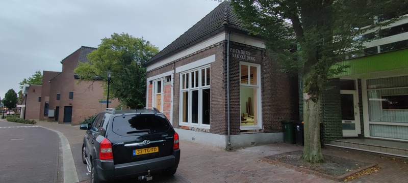

Even een impressie:
Afbeeldingslocatie: https://tweakers.net/i/I7CTicHLZZ5T6MsE8ywiZbcsTPI=/full-fit-in/4920x3264/filters:max_bytes(3145728):no_upscale():strip_icc():fill(white):strip_exif()/f/image/WcO9Qy6OeNzziB65lWmpkhMo.jpg?f=user_large
De woning leent zich wel om een poging te wagen een energieneutrale woning te maken. We willen kijken of we aanspraak kunnen maken op het "Zeer energiezuinig pakket SEEH eigenaar én bewoner" vanuit de Subsidie energiebesparing eigen huis (SEEH). Concreet betekend dit dat we moeten gaan voor bijzonder goede isolatie:

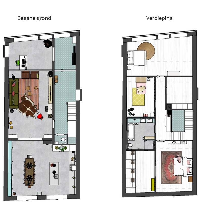

Voor nu dan nog een paar impressies voor hoe het moet gaan worden:
Afbeeldingslocatie: https://tweakers.net/i/Glx8Vb6ZOwffyFCZrOmJ29Vj_pY=/full-fit-in/4920x3264/filters:max_bytes(3145728):no_upscale():strip_icc():fill(white):strip_exif()/f/image/Znt2uP9D36ZtC3mR2u3zcL3S.jpg?f=user_large
Afbeeldingslocatie: https://tweakers.net/i/OR8S4NJhQyCn8q_PYmkdg0W2iXA=/800x/filters:strip_icc():strip_exif()/f/image/WMn5AzqK1qKjIXJmI1lwLsFP.jpg?f=fotoalbum_large

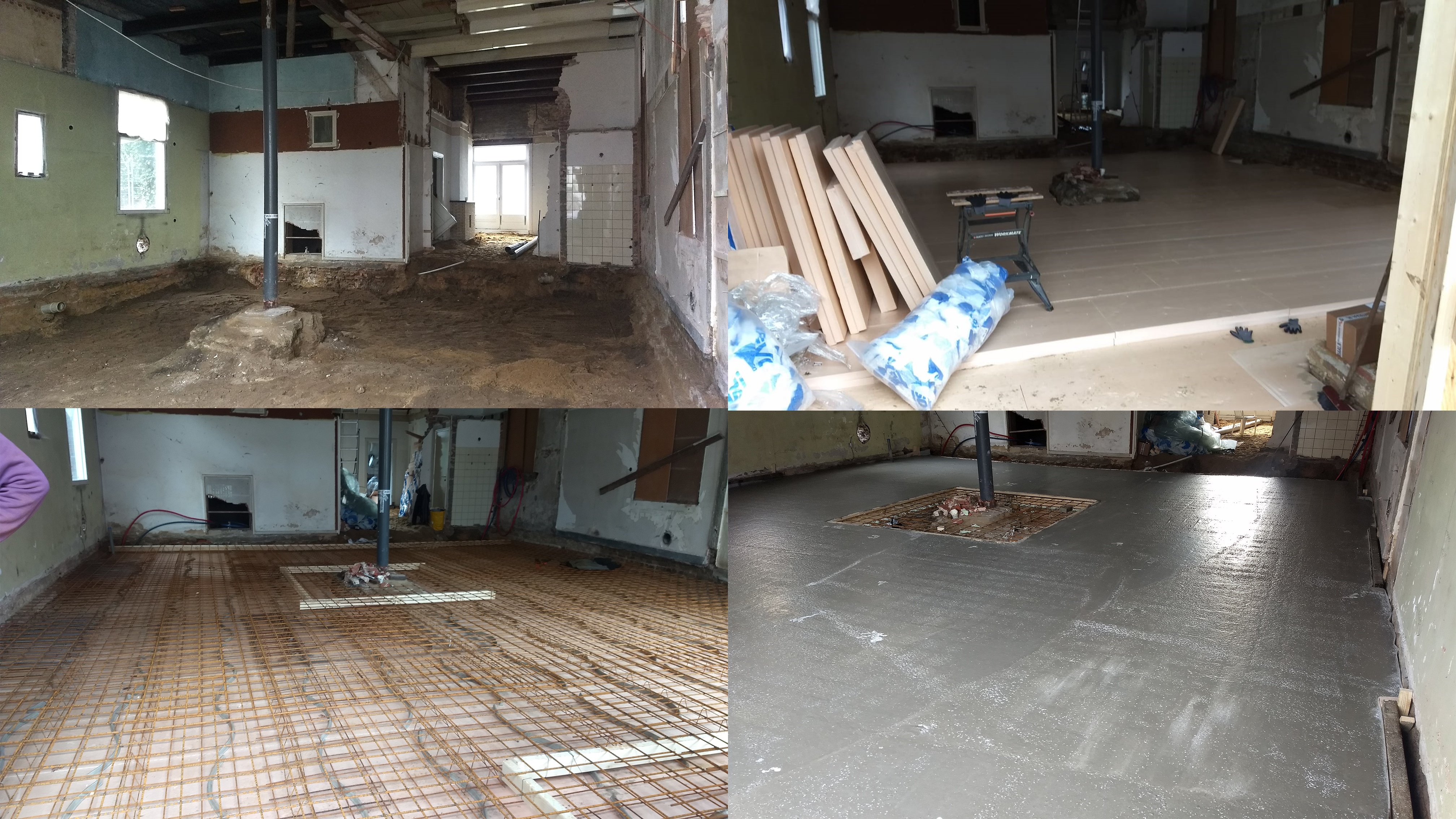

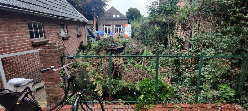

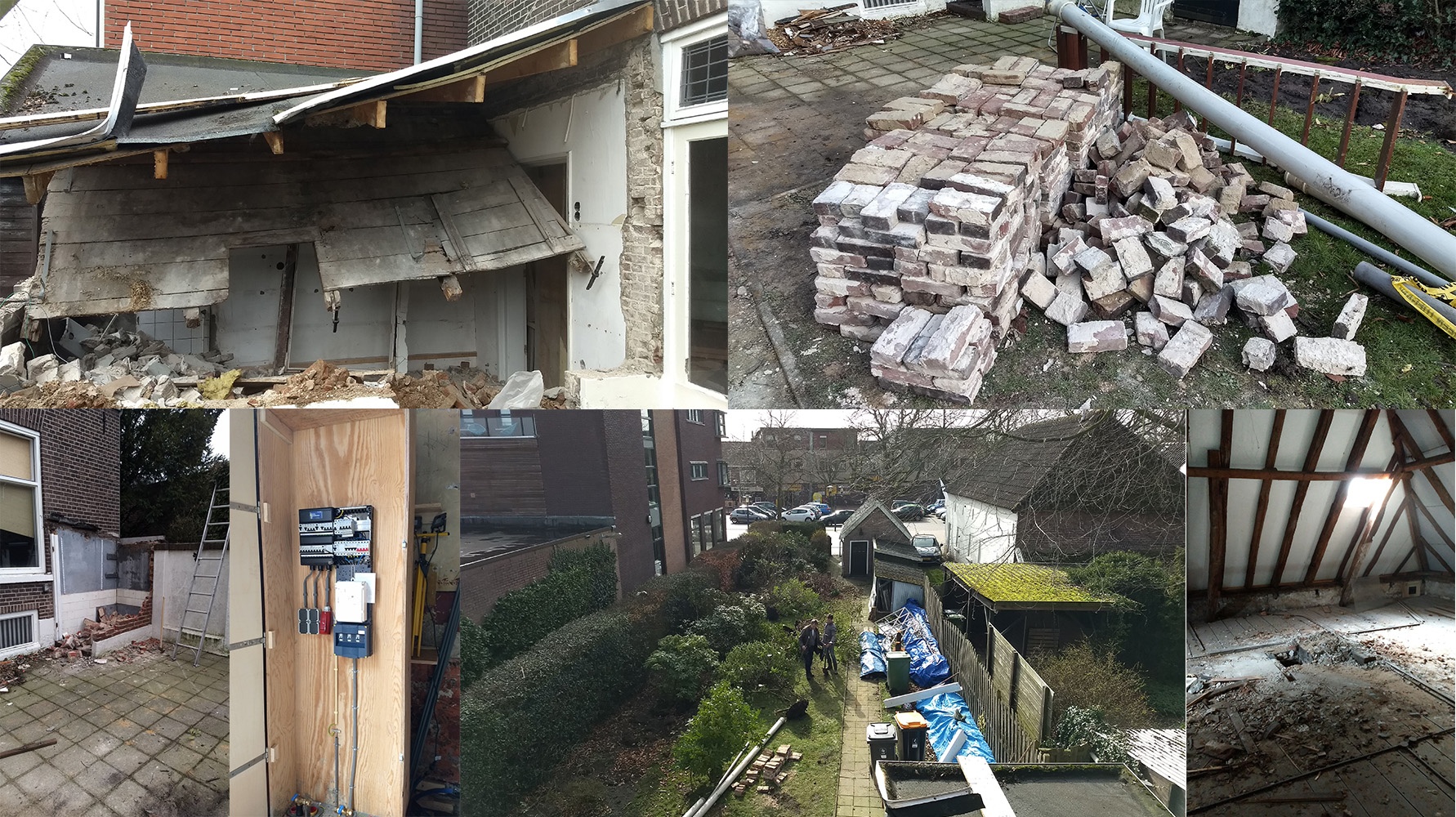

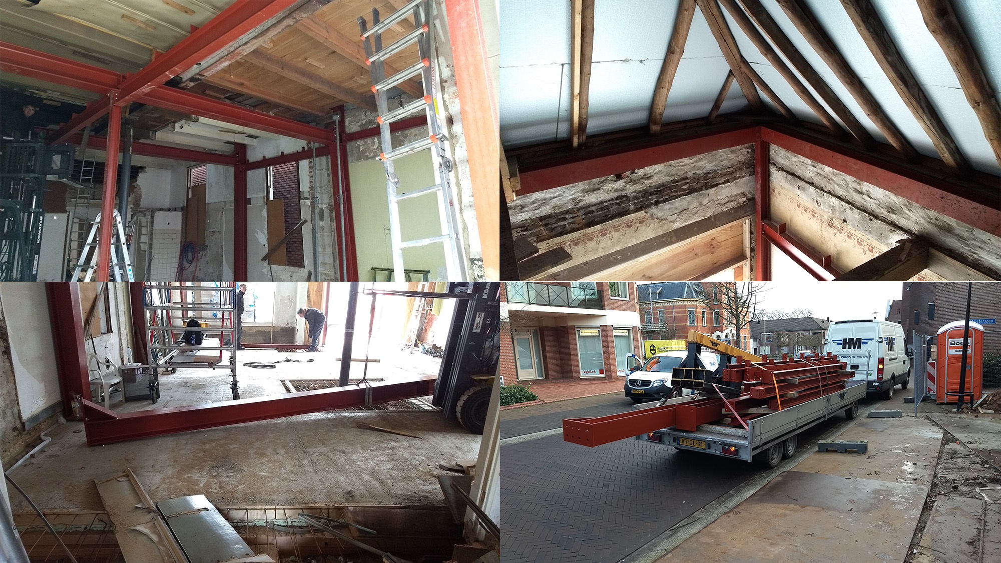

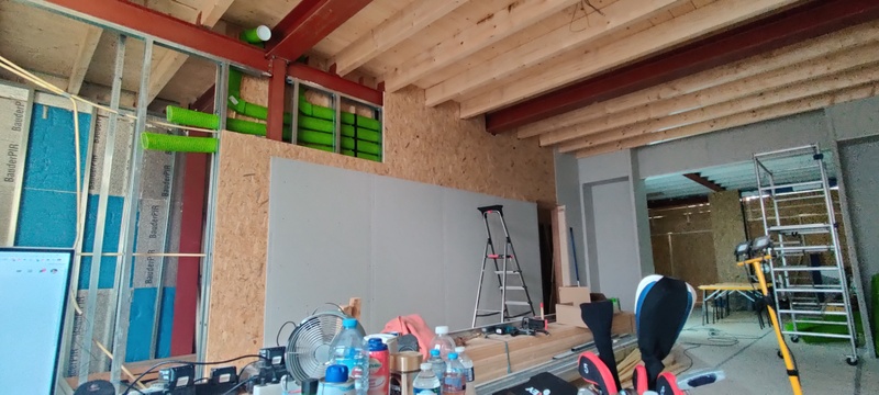

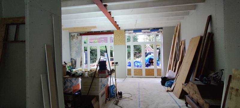

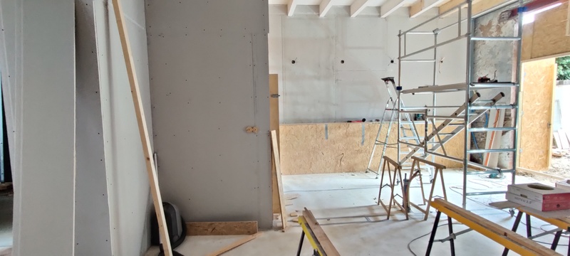

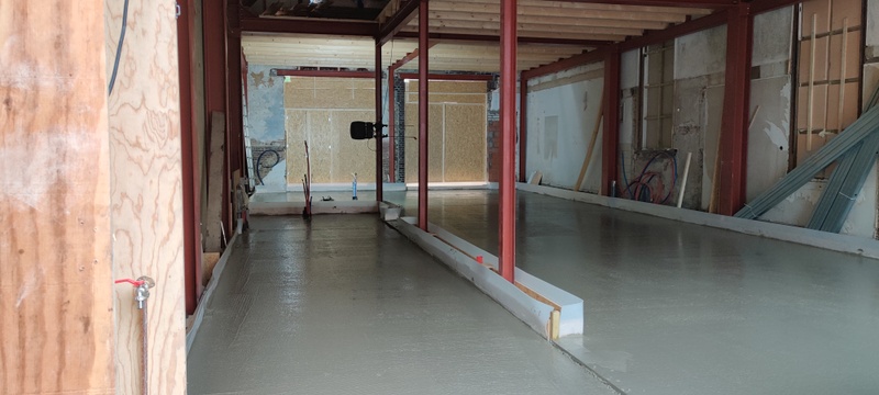

Update week 1:

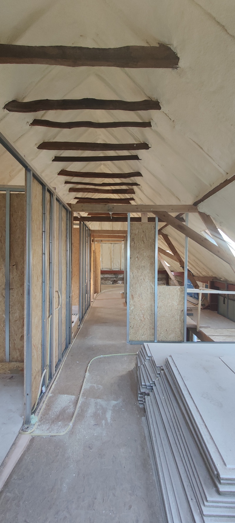

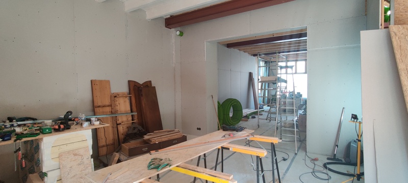

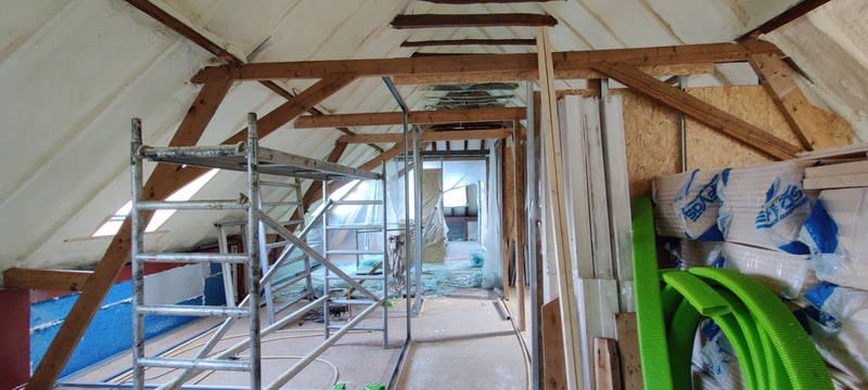

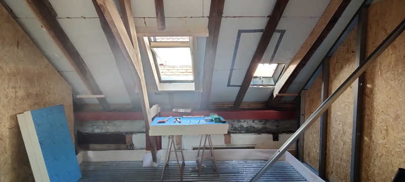

Afgelopen donderdag kregen we de sleutel! Hieronder de eerste resultaten. We hebben 82 m2 verlaagd softboard verwijderd en alvast kleingemaakt :)

Weer even een update!
Mijn "Vakantie" is voorbij, en dus is de echte sloper gisteren begonnen. Wij hebben al het hout eruit gehaald, en zover voorbereid dat de sloper alleen nog maar puin hoeft af te voeren (en te slopen). Hieronder een impressie van hoe het er nu uit ziet - het is echt SUPER gaaf te zien nu! De hoogte is geweldig om te zien, en voor het eerst kunnen we van voor naar achteren kijken!
Zaken die we ondertussen hebben "gered":
  • Ongeveer genoeg houten balken voor de gehele schuur van 8 x 6 meter
  • Veel kozijnen en deuren en andere sierplinten van 100 jaar oud (terug te brengen in het huis danwel schuur)
  • Geglazuurde antieke bakstenen, gebruikt als raamdorpelstenen, nog geen idee wat we hiermee gaan doen!
  • Glas in lood ramen; 2 identieke zonder kozijn, en twee met kozijn maar verschillende afmetingen
Afbeeldingslocatie: https://www.frechic.nl/grotestraat/update_21_jan_thumb.jpg
Update van de update: vandaag zijn de slopers onder de betonvloer en 10 cm zand.....nog een betonvloer tegengekomen! Ondertussen dus 3 volle containers aan puin verder en eindelijk aan het ophoogzand begonnen.
[ Voor 9% gewijzigd door Javiik op 21-01-2020 17:36 . Reden: Update van content ]

In de afgelopen week zijn er daarna best wel weer wat klussen geweest! In vogelvlucht is er de afgelopen weken gewerkt om de eerste helft van de woning te voorzien van een nieuwe constructievloer:
Afbeeldingslocatie: https://tweakers.net/i/wCrLcNws3NCQWTpBbzaoBZMQSlM=/800x/filters:strip_icc()/f/image/VfqFPcWOFVvp0LuSRE3ffou3.jpg?f=fotoalbum_large

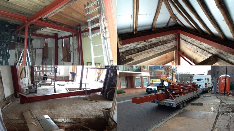

En afgelopen week de kroon op het werk: het staal kwam erin! In 3 dagen tijd hebben ze 2 spanten gemaakt, in totaal 9 kolommen gezet, met daartussen 14 liggers!
Afbeeldingslocatie: https://tweakers.net/i/I-bi84rNKPM7H9i4Pqi8PogodqM=/800x/filters:strip_icc()/f/image/8NRYiCQNsImQnWsvBHonmFWI.jpg?f=fotoalbum_large
Daarnaast zijn ook de meterkast gemaakt en aangesloten, en zijn we bezig met de keukenunit te slopen! We willen ongeveer 6 m2 bakstenen 'redden' om vervolgens te gebruiken bij het dichtmaken van de drie oude kozijnsparingen in de zijgevel. Deze worden vervangen door 1 nieuw kozijn in die wand.
Afbeeldingslocatie: https://tweakers.net/i/xT764esKeHx4lbXa2MZTOiqxbQ8=/800x/filters:strip_icc()/f/image/ATN402nCfW8nwK0PHzYwD7IE.jpg?f=fotoalbum_large

Daar wordt flink gewerkt! En stalen delen ziet er ook degelijk uit, daar kan een olifant overheen lopen :D

Een nieuwe dag, een nieuwe post! Het is even stil geweest; we zijn aardig druk geweest en nu is er een moment van rust :)
Want... de afwerkvloer is gestort!
Afbeeldingslocatie: https://tweakers.net/i/KQq0lzrOoJow_8Q6d6CO2sHZaHk=/800x/filters:strip_icc():strip_exif()/f/image/7zO4qltGsUL2UaE9JROkM14J.jpg?f=fotoalbum_large
De aannemer is nu klaar, de rest gaan we zelf of in eigen beheer doen. Morgen gaan we voor het eerst weer kijken en de vloer afdekken met stucloper, zodat we daarna weer verder kunnen boven!
Op de verdiepingsvloer liggen de planken bijna (nog ongeveer 10 m2), de kozijnen zijn eindelijk besteld, en al met al hebben we maar 1 week vertraging opgelopen!

Nog wat extra foto's van het proces tot dusver!

Het is weer een tijd geleden, dus tijd voor een update! SInds de vorige keer:
- Is de afwerkvloer gestort
- zijn we al aardig ver met de wanden dichtzetten
- zijn de dakramen geplaatst!
- is de hele kap behandeld tegen houtworm
- heb ik de hele kap voorzien van OSB stroken van 15 cm. Hier kan dan de isolatie tussen worden gespoten zodat vrij exact 15cm isolatie kan worden gespoten. Ik kan vervolgens hieraan ook de panlatten hangen die nu al aardig uitgevlakt zijn ten opzichte van de grillige 100 jaar oude balken :)
- is de tuin ontdaan van heeeel veel zooi en beplanting (komende maand wordt het terras uitegraven en de bodemboringen van de warmtepomp komen eind oktober)
- heb ik alle elektra voor de begane grond aangelegd (elektricien op vakantie, dus dan maar weer zelf doen (papa was ook elektricien, kan alleen niet alles zelf))
- de eerste 60 meter UTP cat 6A zitten erin! zowel de TP-Link Deco M9 Plus als de NAS wordt met 2 Gbit aangesloten.
Foto's komen van het weekend weer!
  • Javiik
  • Laatst online: 25-02-2024
Afbeeldingslocatie: https://tweakers.net/i/WQdFIywlEmDPrnU5Y6xstseC3kA=/800x/filters:strip_icc():strip_exif()/f/image/RiVoKoyGfVWwPCR0rq1Up2qC.jpg?f=fotoalbum_large
Afbeeldingslocatie: https://tweakers.net/i/fk1e9Nr9O9-3RS2vbm_irDsY5Tk=/800x/filters:strip_icc():strip_exif()/f/image/OLKPGwhyAjJD7cl38cigdSC5.jpg?f=fotoalbum_large
Afbeeldingslocatie: https://tweakers.net/i/JnDBv4Y9F7z3YrbPiFgQkbjiAfI=/800x/filters:strip_icc():strip_exif()/f/image/sKETlGbzvJIamHMtyOGsIc6m.jpg?f=fotoalbum_large
Afbeeldingslocatie: https://tweakers.net/i/v7qjB5YLPZ8FbKBoGJNajin_pjs=/800x/filters:strip_icc():strip_exif()/f/image/lx0MY9a98biSDMgZ3E5UgnRc.jpg?f=fotoalbum_large
Afbeeldingslocatie: https://tweakers.net/i/373xsfNGhf8tsa3wyevEndrgaeA=/800x/filters:strip_icc():strip_exif()/f/image/QtxODiiaGGlWW88NCQYnc2go.jpg?f=fotoalbum_large
Afbeeldingslocatie: https://tweakers.net/i/kMws8i1m03RuyMRrAC1yRyvYAbo=/800x/filters:strip_icc():strip_exif()/f/image/i0L8GapHHtSnlbfNr5xd6NIg.jpg?f=fotoalbum_large
Afbeeldingslocatie: https://tweakers.net/i/L_24JA0JHr7-8wMGLXpZpbaAFpo=/800x/filters:strip_icc():strip_exif()/f/image/hjjDM2o3VbDJHuAEsJTy7WH2.jpg?f=fotoalbum_large
Ook hebben we de oude dakramen allemaal verwijderd, en de twee oude schoorsteenpijpjes die als voelsprieten uit het dak staken zijn ook weg! Binnen zijn we volop bezig met elektra en gipsplaten om alles dicht te maken. De balansventilatie kanalen zitten al in de wanden gestopt, en ik heb het eerste kozijn al in de wand staan.
Komende woensdag komen de kozijnen, superspannend !!

Agenda van komende week:
- Morgen start aan kozijnen begane grond
- Morgen nog twee extra dakramen geplaatst (1 in de badkamer en 1 in de ouder slaapkamer)
- Overmorgen kozijnen
- komende maandag het dak geïsoleerd
- komende maandag ook het glas geplaatst in de kozijnen
Spannende week!

  • Javiik
Foto momentje! Het dak is ondertussen geisoleerd, de kozijnen gezet, glas gezet, en de voorgevel is aangeheeld!
EN !!! Installateur stuurde een appje: warmtepomp komt onder voorbehoud in week 40, dus de week van 28 september (in plaats van eind oktober)! Voor die tijd moest er nog wat grondwerk gebeuren; die kan eind volgende week als het goed is dus moeten we komende week de hele achtertuin nog "even" leegmaken :P
