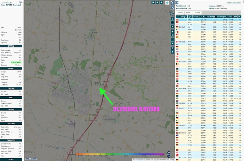

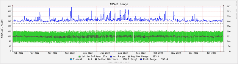

Zit inmiddels 7 jaar te "feeden", dus laat ik ook maar eens iets posten hier.
Een interessant gevalletje.
In augustus 2022 ontving ik in een tijdsbestek van twee weken 2 maal een interessante "ping" op mijn ADS-B ontvanger op 270,2 NM afstand (ver voorbij wat met mijn setup fysiek mogelijk is!). Bij zoeken bleek het afkomstig te zijn van deze grote antenne in het uiterste noorden van Denemarken (coördinaten: 57.2751297, 9.977289).
Iemand verklaring(en) hiervoor, anders dan "reflectie"?

De pieken in augustus springen er uit:

@hbokh opmerkelijke ontvangst. Reflectie is een mogelijkheid bij de juiste condities. Dan nog blijft de vraag waarom die mast een ADSB signaal uitzend. Bij AIS (een soort ADSB voor scheepvaart) weet ik dat er virtuele punten kunnen worden uitgezonden (om virtuele boeien te maken bij olieplatforms etc) maar bij ADSB heb ik daar nog niet van gehoord.

Waarschijnlijk heb je het positieve effect van ducting ( reflectie) gehad over die afstand.
Ik moet zeggen dat ik boven de Noordzee ook wel eens signalen oppik op 300 NM dus dat is meestal dan reflectie van het signaal bij de juiste weersomstandigheden.

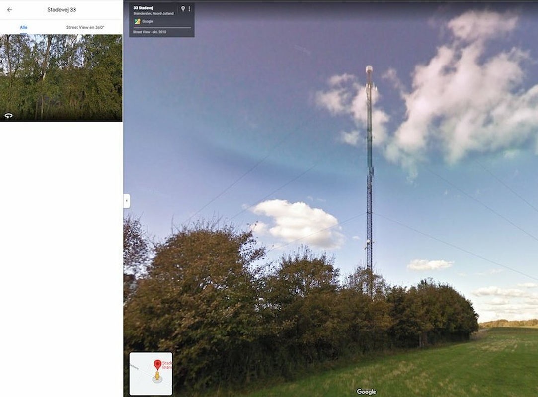

Er zijn ook ADS-B grond stations die ADS-B signalen uitzenden.
Dit kunnen tijdelijke stations zijn ( bijvoorbeeld een oefenterrein dat tijdelijk vliegverkeer ontvangt) of het zijn stations om de coverage van de omliggende vliegvelden te verbeteren. Je komt ze met name tegen in de meer landelijke gebieden.
Deze zijn meestal op de kaart wel te herkennen als je ADSBexchange gebruikt.

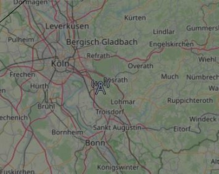

Afbeeldingslocatie: https://tweakers.net/i/cGACnXxI4EyW1QgMMdOg0nqZixc=/full-fit-in/4920x3264/filters:max_bytes(3145728):no_upscale():strip_icc():fill(white):strip_exif()/f/image/27V8mNmuLvyolrKIJCwwg8IK.jpg?f=user_large
Afbeeldingslocatie: https://tweakers.net/i/yzmqrbJg6I5DSGVBPe0d97tHTOc=/full-fit-in/4920x3264/filters:max_bytes(3145728):no_upscale():strip_icc():fill(white):strip_exif()/f/image/YByvxsJDtQzMKROFUipxPaGt.jpg?f=user_large

Ik denk niet dat het de mast is geweest maar een geval air ducts. Augustus had inderdaad goede condities en air ducts kwamen regelmatig voor. Afbeeldingslocatie: https://tweakers.net/i/-8GJ0mqQukC7vkm7wa-CriHmSOI=/800x/filters:strip_exif()/f/image/82bSWeVNKtNjeALlayM4sU7Y.png?f=fotoalbum_large
Normaal gesproken ligt mijn maximale range zo rond de 250NMi. Overigens heeft de Nederlandse #1 op Radarbox veel opvallende uitschieters >300NMi maar die lijken mij niet te kloppen.
