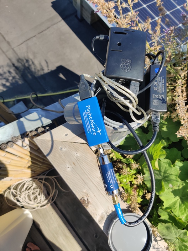

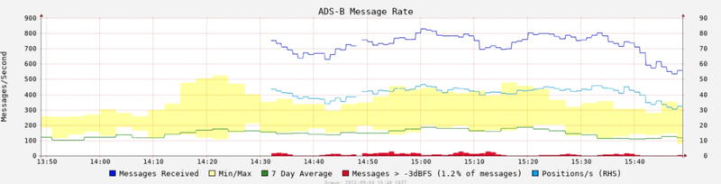

Sinds een week of 2 heb ik ook een Raspberry Pi (2b) met een Flightaware Pro Stick Plus en Vinnant FE1090-P antenne (een kleinere vanwege formaat irt zichtbaarheid op het terras en de betere windbestendigheid) op het dak staan. Ik vraag mij af of ik de beste ontvangst die mogelijk is heb.
Ik zit in Voorburg en de antenne staat op ca 15m hoog (op een pergola op een dakterras) In alle windrichtingen muv west is het uitzicht vrij van hoge(re) gebouwen of bomen in de directe omgeving. Meestal "ziet" de ontvanger ca 70 vliegtuigen. Valt mij op dat voornamelijk richting noord het bereik beperkt is, en oost minder ver als verwacht. Ik heb al geprobeerd de gain van de ontvanger aan te passen, maar dat had praktisch geen resultaat. Is er iets wat ik nog kan proberen om de ontvangst te verbeteren of is dit het maximaal haalbare?
Afbeeldingslocatie: https://tweakers.net/i/jm4Q-8wWkJHfjwLpLUKsOYpgLp8=/800x/filters:strip_icc():strip_exif()/f/image/ID3yLZSR1EvGMNtirGoxrZD0.jpg?f=fotoalbum_large
Afbeeldingslocatie: https://tweakers.net/i/OcxqwqzNQuTuokh-uDVkGsJFTeU=/x800/filters:strip_icc():strip_exif()/f/image/rx2uonILbTqh9howz0WZFh8s.jpg?f=fotoalbum_large

Ik vind je noise level aan de hoge kant. Ik zou eens een filter proberen dat de overige signalen buiten de ADS-B blokkeert
https://www.sossolutions....DgXGA7HzWroBoCYR8QAvD_BwE
Dat kan je nog wel eens wat winst opleveren denk ik.

@ Fingie,
als je meer vliegtuigen gaat ontvangen, zal de CPU- temperatuur nog verder oplopen, misschien een kleine ventilator.
En niet alleen hoge gebouwen beperken het zicht, ook als je de horizon op 5 - 10 km niet kunt zien.

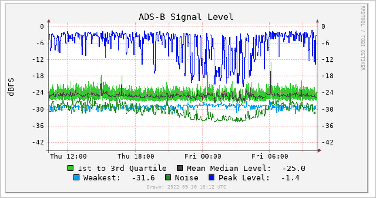

Mag ik vragen hoe je ziet dat het aan de 'hoge kant' is? Ik ben sinds kort ook begonnen met ADS-B en wacht nog op een betere antenne. Maar wanneer is noise dan 'te hoog'? Dit is mijn huidige grafiek met de antenne bij een open raam:
Afbeeldingslocatie: https://fambus.nl/img/dump1090-localhost-signal-24h.png
Het verspringen van de grafiek tussen 00.15 en 06.30 kwam door het sluiten van het raam. Dubbelglas houdt uiteraard veel tegen :)
Afbeeldingslocatie: https://fambus.nl/img/dump1090-localhost-local_trailing_rate-24h.png
Mijn ADS-B Message Rate zit zo rond de 500/sec (SkyAware zegt 1.000 gek genoeg). Maar goed, dat zegt natuurlijk weinig aangezien dat geheel afhankelijk is van je locatie en de aanwezige vliegtuigen ;)

Als je het noise level rond de 18 db hebt is dat aan de hoge kant. Idealiter is dit rond de 30 db en kun je tussen de 24 en 30 db aan signalen ontvangen.
Een hoge noise rate is meestal een indicatie van storing in de omgeving ( of een zwakke ontvanger) .
Dan kan een filter helpen.
Een hoge message rate in skyaware die niet klopt kan veroorzaakt worden door Radarbox software. Die software enabled mode AC ontvangst terwijl er in de grafieken alleen maar naar mode S wordt gekeken.

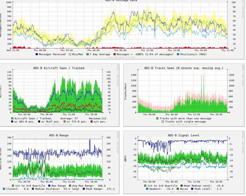

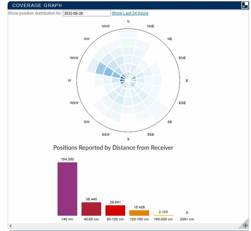

  • Fingie
  • Laatst online: 18-11 17:51

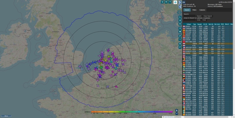

Het filter is binnen en doet zijn werk goed. Duidelijk is dat hij nodig was. De ontvangst is nu minimaal verdubbeld en het bereik is veel groter. Ik had het effect van zo'n filter onderschat, mede omdat ik dacht dat er in de blauwe FA stick al een filter zat (maar ik nu weet dat die anders werkt).
Afbeeldingslocatie: https://tweakers.net/i/Q3LHhR5lU4oXDAbwCCrZ1alH6Og=/800x/filters:strip_exif()/f/image/rmE73dNzE26bxV8frVRz3MiE.png?f=fotoalbum_large
Afbeeldingslocatie: https://tweakers.net/i/jDVDmF01gUSqU07AbYGgUs2vKcg=/x800/filters:strip_icc():strip_exif()/f/image/XL4v5wAA9MbWtTaeRfs8l0oT.jpg?f=fotoalbum_large
Helaas kan ik het signaal niet vergelijken tussen voordat het filter geplaatst is en erna. De shutdown voor het plaatsen van het filter, was ook de laatste adem voor de SD kaart. Moest de installatie dus opnieuw doen.
Koeling ga ik verder naar kijken, en neem dat mee als ik ook weet wat ik nog meer ga doen met de pi. Denk eraan om er bv wat weersensoren aan te hangen als weerstation of luchtkwaliteit/geluidssensoren. De kans is ook groot dat ik dan de pi update naar een 4, deze had ik nog ongebruikt in de kast liggen (met een oud SD kaartje).

  • Fingie
eborn schreef op maandag 8 augustus 2022 @ 14:04:
Mag ik vragen welke filter je nu gebruikt?
Sorry, ik heb op 5 aug de laatste besteld denk ik ;) Maar vermoedelijk worden er wel weer snel nieuwe gemaakt.
Volgens mij had ik inderdaad de een na laatste.
Korvaag schreef op maandag 8 augustus 2022 @ 14:16:
@Fingie
Als ik het goed begrijp heb jij dus nu ook een extra filter. Is dat correct ?
Ja, ik heb nu een FA 1090MHz filter. Deze zit direct op de FA Pro stick plus en aan de andere kant aan de antenne.

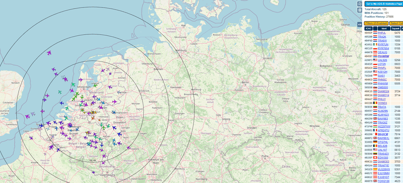

Afbeeldingslocatie: https://tweakers.net/i/8F7I17w7v1uvgkZqxOFSILNSlKo=/800x/filters:strip_icc():strip_exif()/f/image/1BBjTJXdYgB2q2hgDKT65rl1.jpg?f=fotoalbum_large
Het verschil tussen een Vinnant 1090/5-S en een Vinnant 1090/7.5-P, range gaat leuk omhoog zo. Aantal posities blijft wel gelijk, deze antenne stond al aardig goed getuned dus O-)
Afbeeldingslocatie: https://tweakers.net/i/CK955eCbBk5z6Hf9twIfzcvbBxw=/800x/filters:strip_icc():strip_exif()/f/image/lNCUgs7jxlwALokpaCUfTI71.jpg?f=fotoalbum_large
Het verschil tussen een stock antenne en een Vinnant 1090/5-S antenne in combinatie met een flightaware dongle en filter
Afbeeldingslocatie: https://tweakers.net/i/sDXUPCGDd-WDKKQFCujCyJsRmzk=/800x/filters:strip_icc():strip_exif()/f/image/9fKWJDgzWE37tOJazGIJqltA.jpg?f=fotoalbum_large
Radarbox dongle (zonder filter) in combinatie met een Vinnant antenne, in de ochtend nog de stock antenne
Afbeeldingslocatie: https://tweakers.net/i/kOfgKMfLQBhkPvGjWPOGAtYFVWc=/800x/filters:strip_icc():strip_exif()/f/image/YO1fHUqYeS3vyZJGsCZSoSJz.jpg?f=fotoalbum_large
RTL-SDR dongle (zonder filter en LNA) met een Vinnant 1090/5-S antenne.
Alle stock antennes vervangen door de Vinnant antennes levert dus per saldo meer posities en meer range op ( maar dat was uiteraard ook wel de verwachting.
Ik ben blij met het resultaat.

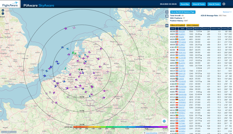

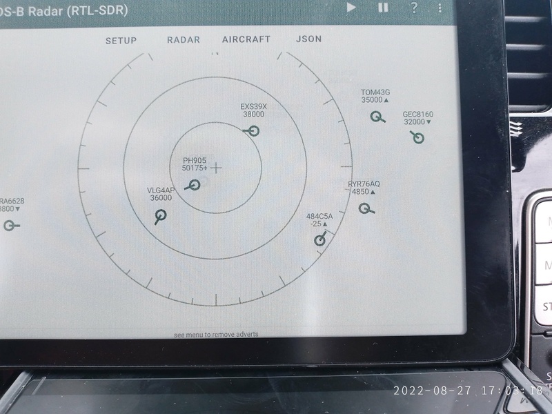

  • Felicia
  • Laatst online: 19:19
Ik heb sinds deze week ook een ADS-B ontvanger (nouja, rtl-sdr). Vrouwlief vind de hobby een beetje de spuigaten uitlopen dus ben nu aan het proberen zonder extra kosten de antenne beter te positioneren zodat ik (bij mooi weer) meer kan ontvangen.
De antenne hangt nu dus een kleine meter via het achterraam naar buiten, ik had geen magnetische buis die langer was :D
Dadelijk nog even kijken of ik wel klitteband (heb ik toch)op de stok van de ramenlap mag doen, dan kan ik de Pi met klittenband er aan vastmaken en zo via de schutting wat meer de hoogte in. Alternatief is dezelfde buis als nu via de stang van het raambeslag omhoog laten steken :)
Wat ik nu dus zie met stock antenne, die een klein metertje eruit steekt op het zuiden zodat ik Eindhoven beter kan volgen i.c.m. de radio scanner (woon in Tilburg) tussen wat flats in).
Afbeeldingslocatie: https://tweakers.net/i/D4yLEP7wgazOfvnN5BBo1KnNvqk=/800x/filters:strip_exif()/f/image/sKjn8ksepJZr7fcvMpz97ASr.png?f=fotoalbum_large

Nou, vanmiddag nog even bij Eindhoven geweest. Dit keer niet met de laptop die na anderhalf uur al leeg was maar met de tablet en diverse apps. Moet wel zeggen, het was het allemaal net niet.
• Dump1090 had wel een kaart maar geen labels bij de vliegtuigen dus ik kon niet matchen wat ik op de scanner hoorde met wat ik op de kaart zag (tenzij ik de details opvraag en een kwart van het scherm kwijt was)
• ADS-B Radar kon volgens mij geen GPS signaal vinden waardoor Eindhoven Airport rechtsonderin net niet buiten beeld lag op de radar i.p.v. in het midden. Daarnaast heeft de tablet geen compas, dat kan je corrigeren in de radar weergave door een windrichting in te stellen maar dat werkt niet zoals ik het verwacht :?
• ADSB Receiver (niet pro) klapt er met verschillende acties uit en ondanks minuten wachten geen vliegtuigen op het scherm.
• Xradio ADS-B Receiver is enkel gericht op de VS
• ADSB Flight Tracker, met of zonder Lite, maakte wel verbinding met de RTLSDR met de instellingen zoals opgegeven in de instructie maar liet vervolgens geen vliegtuigen zien :/
Dump1090 scherm:

Hoi allemaal,
Ik heb vandaag ook mijn opstelling maar eens in elkaar gezet.
Ik heb een Flightaware pro stick plus met daaraan de Flightaware antenne.
Ik vroeg me nu af of https://www.sossolutions....0mhz-band-pass-sma-filter gaat helpen met mijn bereik. Ik denk zelf dat ik echt al goed bereik heb. Vanmiddag 130 vliegtuigen op de radar maar hier op het topic zie ik mensen met meer. Ik hoor graag jullie tips en trics :)
Afbeeldingslocatie: https://tweakers.net/i/kxW04_KFDvyX5NTNtKI7SqWxB7c=/x800/filters:strip_icc():strip_exif()/f/image/nVCpbxKRTpeqNT74o2VjtEd9.jpg?f=fotoalbum_large
Afbeeldingslocatie: https://tweakers.net/i/9ZnJ44PDH_hQ2er-nWWK8Gvx7jM=/800x/filters:strip_exif()/f/image/2nc9p3rWuEd4xWxxIEz1becl.png?f=fotoalbum_large

Ik zou wel wat teflon tape gebruiken op de antenne. De aansluiting is namelijk niet geheel waterdicht.
  • Heijmenberg99
  • Laatst online: 20-11 19:58
ytr81 schreef op maandag 29 augustus 2022 @ 23:46:
Er zit tussen het schroefdraad teflon tape. En om de gehele aansluiting zit rubber/flex tape.
Om of tussen? Er tussen gaat niet helpen met de ontvangst ;)
  • Heijmenberg99
franssie schreef op dinsdag 30 augustus 2022 @ 00:17:
Om het buitenste schroefdraad van de antenne. Dus tussen de ring van de connector en de buitenkant van de antenne. :+

tomvdhorst schreef op donderdag 25 augustus 2022 @ 21:15:
Is dit de plaat van de 5DBD naar 7.5DBD upgrade, ik mis nog wat duiding in de tijdstippen en of de tekst boven of onder de graphs hoort. Voor degene die er die dag niet bij waren leest dat makkelijker _/-\o_
Ben vooral benieuwd naar de sprong van 5 naar 7.5?

Hmmm nee niet helemaal waar. Het aantal strong messages is het aantal valide ADS-B berichten wat snoeihard ontvangen wordt. Bijvoorbeeld bij locaties waar vliegtuigen landen of opstijgen kan dit uitdagingen geven. Als je dan teveel gain hebt dan drukt een landend vliegtuig het signaal van een 200km vliegtuig weg, "to strong". En met de rode graph kan je eigenlijk locatie specifiek tunnen.
Bijvoorbeeld de impact van een GSM mast met instraling, is niet te detecteren via die rode graph. Simpelweg omdat deze alleen valide ADS-B Messages meet, en geen GSM instraling.

Hallo Wopper, het plaatje boven de tekst hoort bij de betreffende antenne.Afbeeldingslocatie: https://tweakers.net/i/ep6CXLaiQKCaaRKw4WKzFVzjvuk=/800x/filters:strip_icc():strip_exif()/f/image/6i0xrxlILV43i42ZKPItDCn6.jpg?f=fotoalbum_large
hier een plaatje van deze ochtend. De range is niet erg veel veranderd maar met name het aantal hits op de iets langere afstand is wel goed omhoog gegaan. Ik denk ook dat de range niet echt groter wordt door de omgeving waarin ik woon ( veel hoogbouw erom heen).
Afbeeldingslocatie: https://tweakers.net/i/5Xola4I43BYZ9EeFHw9RvroOQdM=/full-fit-in/4920x3264/filters:max_bytes(3145728):no_upscale():strip_icc():fill(white):strip_exif()/f/image/UGfJ9U9nZ6WHykZ6WEuQmg17.jpg?f=user_large
Coverage van de 5dB antenne hierboven
Afbeeldingslocatie: https://tweakers.net/i/CwqFCEqz5wXsjduWkno0xaCjiiI=/full-fit-in/4920x3264/filters:max_bytes(3145728):no_upscale():strip_icc():fill(white):strip_exif()/f/image/uL7E1mZh9gkKZyJEaA0lJqXl.jpg?f=user_large
Coverage van de 7.5 dB antenne op exact dezelfde locatie

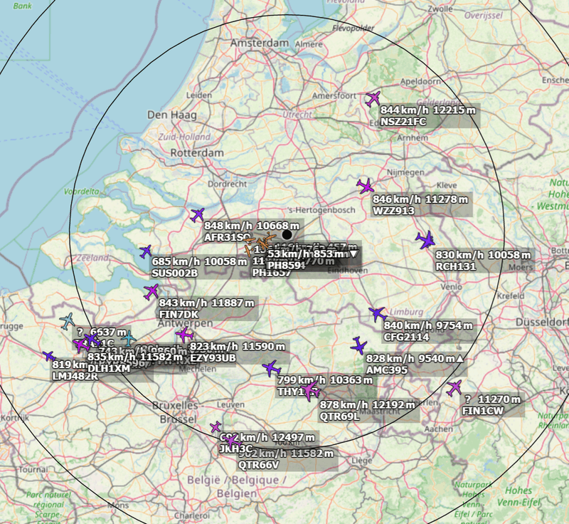

Nou, vanmiddag weer onsite (dit keer met de Pi via de auto i.p.v. klooien met de laptop die veel te snel leeg is). ADS-B Exchange gaf een piek van ongeveer 850msg/sec :D
Afbeeldingslocatie: https://tweakers.net/i/1QitB0UbvHxeqhYLaZDf5EkpxhI=/800x/filters:strip_exif()/f/image/PxfYdAzMzvgL52plo4zhODri.png?f=fotoalbum_large
Range grafiek zegt ook veel, vooral dat ik bij Brussel nog vliegtuigen op 1km hoog zag vliegen waar het thuis onder de 2km vlug op houdt :P

Dag allemaal :)
Heb nu een paar dagen m'n PiAware in de lucht, met een Bingfu antenne van Amazon (deze) om te testen.
Heb ook de graph1090 draaien, en daar valt mij op dat het signal level echt bizar fluctueert.
Op een goed moment heb ik 125 vliegtuigen in beeld, op een ander maar 50. Vergelijk ik dit met FR24 in mijn omgeving dan mis ik er wel een paar, maar dit kan altijd door interferentie, te laag vliegen etc.
Heb het topic doorgespit naar algemene adviezen en tips.
Ook de Antenne hoger geplaatst, deze stond eerst in de dakgoot op een metalen plaatje geplakt, maar ook bovenop het dakkapel maakt verder weinig verschil.
Is er iemand die met een kritisch oog naar deze stat kan kijken, en wellicht kan zeggen wat ik kan verbeteren?
De antenne is direct aangesloten op de Flightaware blauwe stick, zonder additionele filters.
Afbeeldingslocatie: https://tweakers.net/i/SlarUy2oWpPQHMkvwntTMgYh3g4=/full-fit-in/4000x4000/filters:no_upscale():fill(white):strip_exif()/f/image/DjOK107sGj3trpabi55lP9T7.png?f=user_large
Of is het advies beter een Vinnant antenne kopen?
Alvast dank :)

bbrother schreef op vrijdag 30 september 2022 @ 12:34:
Als ik jouw plaatje kijk dan is de fluctuatie toch best redelijk. Noise is niet heel hoog ofzo. De hoge mate van fluctuatie geeft aan dat er veel verschil zit in de sterkte van het ontvangen signaal en dat is goed als er vliegtuigen dichtbij en veraf vliegen. Met de stock antenne van Nooelec was het signaal bij mij vooral tussen de -25 en -28dB (antenne buiten). Nu met de ADSBExchange dongle en antenne zie ik veel meer variatie in de sterkte van het signaal, en daarmee ook een betere dekking (maar, antenne binnen).
Ik denk dat jouw signaal er dus best wel goed uit ziet. Als je de antenne op de dakkapel neerzet zal je waarschijnlijk zien dat je meer signaal opvangt aan de kant waar je dak het rechtstreekse zicht belemmert.
Ik had bij de vorige dongle geen plaatje van de signaalsterkte, met deze zie ik nu dit:
Afbeeldingslocatie: https://tweakers.net/i/P-na6UfsjwlzqVzIanfUlnCgKLI=/800x/filters:strip_exif()/f/image/5w1ADMcFWoJVFgXZuuqRXddL.png?f=fotoalbum_large
Qua autogain overigens nog wel een kanttekening. Ik had bij mijn vorige dongle de gain op max staan door autogain en toen ik de nieuwe dongle installeerde ook. Echter, als de gain een stuk lager staat lijkt de ontvangst dichtbij (maar laagvliegend) ook beter te zijn. Dat is geen gefundeerde observatie, puur het gevoel.
Alvast dank :)
-- edit:
Kleine toevoeging, volgens autogain1090 hoeft de gain niet gewijzigd te worden:
No gain change needed, percentage of messages >-3dB is in nominal range. (3.351%)
No gain change needed, percentage of messages >-3dB is in nominal range. (3.487%)
No gain change needed, percentage of messages >-3dB is in nominal range. (3.187%)
No gain change needed, percentage of messages >-3dB is in nominal range. (2.117%)
No gain change needed, percentage of messages >-3dB is in nominal range. (5.340%)
Zon sprietje is vrij breedbandig, die pakt van alles mee wat je RTL-SDR kan benadelen.Hoe breder de ontvanger, zoals bij een RTL-SDR, hoe minder goed de filters. Met een betere antenne heb je een scherpere filtering in je ontvanger. Een vinnant antenne liggend op het dakkapeldak was bij mij ook nog prut, pas sinds de antenne goed vrij op een mast staat heb ik een bereik waar ik tevreden mee ben.
De volgende stap zou zijn om een Cavity of band filter toe te passen (zie links in dit topic)
Afbeeldingslocatie: https://tweakers.net/i/R2-zTZLy2q8sPjF0hjKMO0Hk9KA=/800x/filters:strip_exif()/f/image/8qpjsvyXHgfDaD6CKttJviRc.png?f=fotoalbum_large Dit is vandaag met een AirSpy en een RTL-LNA op een normaal rijtjeshuis. Je ziet dat de autogain van de AirSpy dongle in de nacht de gain aanpast. Dan zijn er weinig vluchten boven Nederland en probeert hij dieper in de ruis te kijken.
Felicia schreef op vrijdag 30 september 2022 @ 13:45:
Er is een groot verschil tussen de instelling autogein van de RTL-SDR of het script autogain1090. Die laatste variant is een stuk slimmer, zoals jij aangeeft is autogein in de RTL-SDR een extreem hoge gain.
