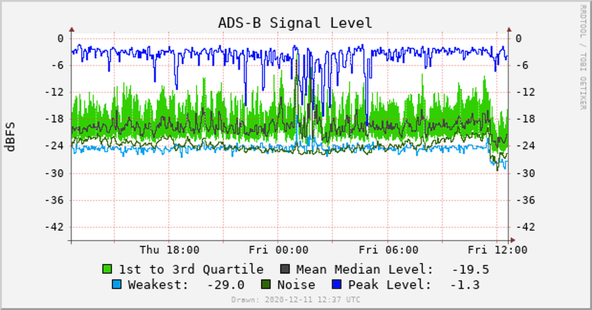

Ik heb nu een standaard RTLSDR antenne (zie: Afbeeldingslocatie: https://hackerwarehouse.com/wp-content/uploads/2013/03/rtlsdr-dvbt-820t2-454A9410a.jpg).
Zijn er voor de 1090MHz ook nog redelijke binnen-antennes die beter werken dan die standaard antenne?
Mijn bereik is namelijk nu erg matig, en loopt maar tot ongeveer 70NM...

@PeaceFreak is dat zo'n antennetje met een magneetvoetje? Het wil wel eens helpen om dat ding op een fors metalen verfblik oid te zetten. Daarnaast is antennehoogte van groot belang.
1090mhz heeft een dipool lengte van ca 13 centimeter. Vaak kan je het stalen deel van de antenne eruit halen en vervangen door eentje van de juiste lengte. De spriet (13cm dus) is de ene helft van de dipool, het blik de andere helft.
https://www.hamradiosecrets.com/antenna-calculator.html freq is 1090 mhz
edit:// voor ontvangen is afstemming van de antenne minder van belang dan bij zenden (maar dat weet je nog van je examen) dus je kan die GPA voor de grap aansluiten al loop je dan wel een risico dat er teveel volt richting je ontvanger gaat en deze zwaar overstuurt of erger.

De lengte van de straler is te lang, die moet je iets inkorten naar ¼ golf (=300/1090/4= 6,9 cm). Let op: er zit nog een deel van de antenne in de voet.
ALs je een NanoVNA hebt kun je de antenne exact op de juiste maat afknippen.
Ook even op een metalen plaat/ondergrond zetten, bijv soepblik o.i.d.
Rondom de antenne moet zeker 50cm vrij zijn.
Je kunt ook een spider (¼ golf GP) van een stuk coax maken.
Of een Cantenne, die doet het ook goed en is leuk om te maken.
Er zijn ook van die kant en klare printplaatantennetjes met LNA (en soms zelfs filtering), daarvan is het altijd maar afwachten van wat je krijgt en kun je bijvoorbeeld dit verwachten.
Een andere iets duurdere, maar betaalbare optie is een Vinnant antenne van Stanislav Palo. Deze Slowaakse antennebouwer maakt voor een heel schappelijke prijs goede antennes. Ook rekent hij de werkelijke verzendkosten.
De FE1090 (Five Eights= 5/8) is een compacte antenne (30cm hoog) die evt ook buiten geplaatst kan worden (uiteindelijk ga je daar toch naar toe :P ). Hij is er met N- of F-connector.
Op je huidige dongle zul je wel een verloopadapter/pigtail van MCX naar iets anders (SMA/BNC/F/N) moeten hebben om de coaxkabel op je huidige dongle aan te sluiten.
Zelf heb ik recent de FE1090-P bij hem besteld en ik was € 29,99 kwijt INCL verzendkosten.

Ben naar aanleiding van je opmerkingen wat aan het experimenteren met de plaatsing van de antenne. Probeer het nu even zo:
Afbeeldingslocatie: https://tweakers.net/i/0U64ve6syrj2wju-oReGy7uHKpE=/x800/filters:strip_icc():strip_exif()/f/image/OrtacAo7SJzCWaKpypz8L7O6.jpg?f=fotoalbum_large
let niet op de afwerking en bevestiging, dat is puur omdat ik nog wat aan het proberen ben..
Lijkt dat het wel wat uitmaakt. De piek range ligt meteen hoger nu de antenne verder van de wand staat.
Afbeeldingslocatie: https://tweakers.net/i/OOX4fN3WlMdiOeHis8wwOv9cwRs=/full-fit-in/4000x4000/filters:no_upscale():fill(white):strip_exif()/f/image/2KAAKBW05ZJdC4Cr5GQyX1Wx.png?f=user_large
Zie ook een wijziging in de range level, maar weet nog niet zo goed hoe ik dat moet interpreteren.
Afbeeldingslocatie: https://tweakers.net/i/9SJew7CUpyY-lYzBsNdHHwfQqNo=/full-fit-in/4000x4000/filters:no_upscale():fill(white):strip_exif()/f/image/PwETxXPngCjflS9ZYDcJHd09.png?f=user_large
Zie ook een wijziging in de range signal level, maar weet nog niet zo goed hoe ik dat moet interpreteren.
Over dat laatste: de noise is naar beneden gezakt (wat gunstig is voor de ontvangst van zwakkere signalen).
Met antenneplaatsing is het altijd een beetje zoeken een paar cm verplaatsing kan al verschil maken. Het lastige bij ADS-B ontvangst is dat het sterk fluctueert dus kun je meestal het resultaat pas over een grotere periode zien. Wanneer je in een korte periode al verbetering ziet is de verbetering goed/zeer goed.

Yep die temperaturen zijn CPU temperaturen:
Afbeeldingslocatie: https://tweakers.net/i/EW20LZlIwM3wACawq9fBZ7yHgLw=/x800/filters:strip_exif()/f/image/qK6AwnePGiU6KXS3vtoYFxXk.png?f=fotoalbum_large
