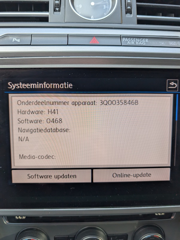

  • Slasher
Slasher
Right part of the Evil twins
Dorest0rm schreef op dinsdag 3 februari 2026 @ 12:09:
Welke versie heeft je auto nu?
Mijn T-Roc uit 2024 kreeg geen software updates totdat de dealer er zelf versie 330 op had gezet. Pas daarna kwamen de OTA's binnen.
Iets zegt me dat ik een oude versie heb, klopt dat?
Afbeeldingslocatie: https://tweakers.net/i/Wooc4llAkLNDZJZNuFui2EKFlQg=/fit-in/4920x3264/filters:max_bytes(3145728):no_upscale():strip_icc():strip_exif()/f/image/uT5XIOGM8MIGUf0TOA0wUw26.jpg?f=user_large

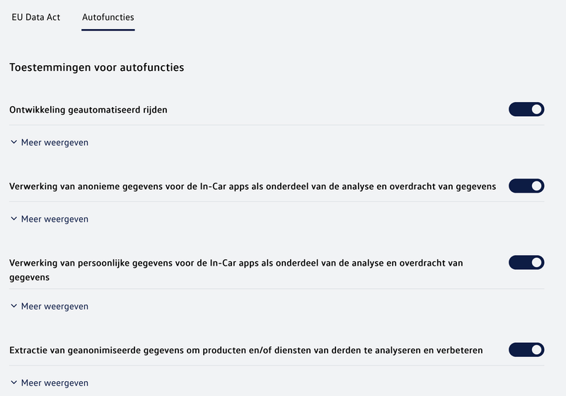

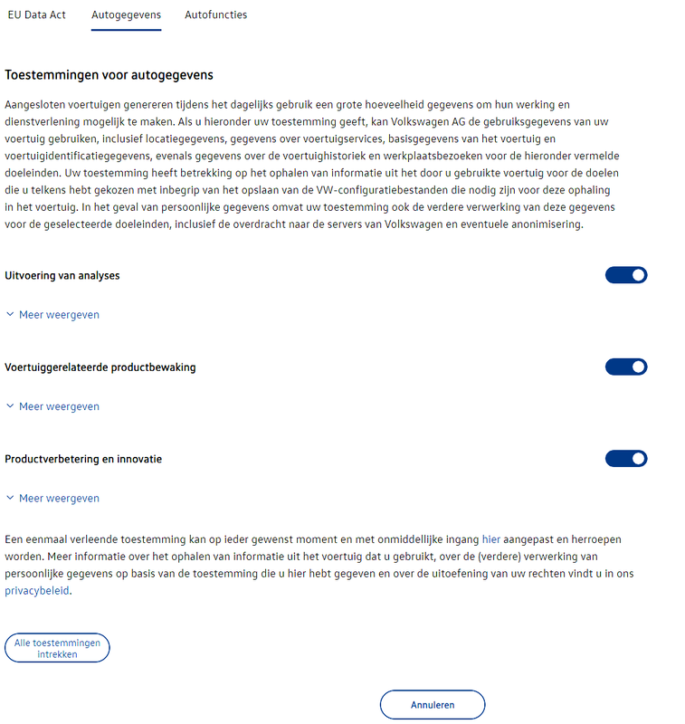

Bij mij ziet het er zo uit, het lijkt me dan allemaal OK om toekomstige OTA updates te ontvangen?

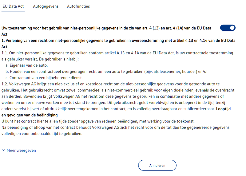

@Slasher
Ik rijd tegenwoordig (morgen exact sinds 14 maanden) met een auto uit de ID.x serie en heb daar hele andere zaken vermeldt staan, o.a. dus ook een kopje 'Over-the-Air updates'.
Afbeeldingslocatie: https://tweakers.net/i/P2hsFr7icsCkMVhRdtVQU5NxUGc=/800x/filters:strip_exif()/f/image/c1LHdIWG6K4YL1iZUCi6WxAd.png?f=fotoalbum_large
Afbeeldingslocatie: https://tweakers.net/i/TQ1ruOY_0gVnv4sG6Irf4gej6q4=/x800/filters:strip_exif()/f/image/du8E4JHthD0qEOxrXY70An9y.png?f=fotoalbum_large
Afbeeldingslocatie: https://tweakers.net/i/qH6mPN9me7hMXO-A0FVdnijZ3UA=/800x/filters:strip_exif()/f/image/kjAbVI7jAWWdntZLkhA0MTZM.png?f=fotoalbum_large

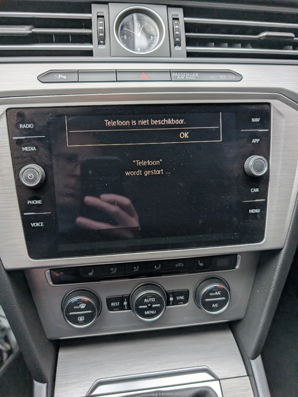

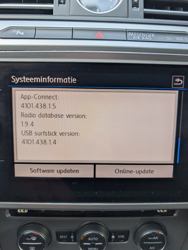

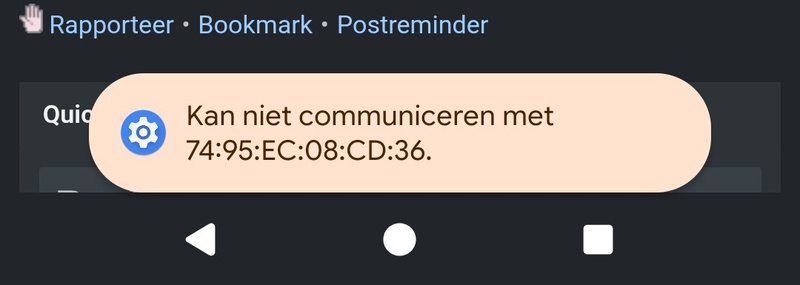

Hi mede tweakers,
Wij hebben zojuist een Passat B8 variant (TG-728-D) gekocht, bouwjaar 2018. December 2018 ingevoerd in NL.
Bij het proefrijden bleek Android auto / CarPlay niet vrijgegeven te zijn. Dit hebben we bij de aankoop laten vrijgeven. Zojuist getest en dat werkt.
Echter probeerde ik net ook om mijn telefoon via bluetooth te koppelen via 'Phone', maar dan krijg ik de melding 'Telefoon is niet beschikbaar'. Ik heb het infotainment systeem al herstart (15sec ingedrukt houden), dan werkt het ook niet.

@rob_38 Het kan ook aan je telefoon liggen, heb je deze al eens herstart of BT uit en aangezet?
  • rob_38
  • Registratie: Oktober 2022
  • Laatst online: 31-08 12:16
@Slasher Heb ik al een keer geprobeerd.
Maar lijkt me ook aan de kant van de auto te liggen, zie ook foto van de melding. Ik kom dus überhaupt niet in het menu voor het koppelen. Het 'Telefoon wordt gestart' verdwijnt en dan blijft de melding van niet beschikbaar staan.
Afbeeldingslocatie: https://tweakers.net/i/L83Z7SihaQ0D-9pjnZiCN5cBX94=/x800/filters:strip_icc():strip_exif()/f/image/JM5rALcGNfVUyCx65fv3AOah.jpg?f=fotoalbum_large

Bluetooth zit in al die infotainment systemen, dus dst is onzin. Android auto doet het wel? Het kan zijn dat als dat verbonden is, bluetooth koppelen niet luk
  • rob_38
@giovanni2903 Zojuist opnieuw geprobeerd. Geen Android auto verbonden. Nog steeds 'Telefoon is niet beschikbaar'.
Vervolgens wel verbonden via kabel met Android auto. Als ik dan ga bellen via Android Auto gaat de audio niet via de auto, maar via de telefoon. Spotify wel via de auto...
Dit is raar toch? Lijkt me toch dat zo'n auto bluetooth verbinding zou moeten hebben?
  • rob_38
Aantal zaken die ik nu nog meer zie:
- als ik 'Media' selecteer en dan 'Bron' staat er bluetooth tussen. Bij selecteren: 'Bluetooth kon niet worden ingeschakeld'.
- navigatie zegt: 'Navigatiebest. in infotainment syst. ongeldig. Controleren a.u.b' --> raar toch?
- Voice moet vrijgegeven worden.. oke dat kan.
Mn telefoon zegt af en toe dat hij niet met een bluetooth apparaat kan verbinden. Zie screenshot. Misschien de auto?
We hebben 6 weken geleden proef gereden en weet niet meer zeker of ik toen mn telefoon heb verbonden. Denk het wel, maar weet het niet meer zeker.
Afbeeldingslocatie: https://tweakers.net/i/-BXS2kuk9_uGE_xx6_SWS_HssuE=/800x/filters:strip_icc():strip_exif()/f/image/y1tfMW2k2cIaigj1r6am0B0w.jpg?f=fotoalbum_large
Afbeeldingslocatie: https://tweakers.net/i/KWP7q7hfVoO5Ok8R9bZy36uz7RU=/x800/filters:strip_icc():strip_exif()/f/image/RhZvBYcyCUzRCCG7GKyPZuac.jpg?f=fotoalbum_large
Afbeeldingslocatie: https://tweakers.net/i/r7QtR2eYcURHH8M6SJMb9h3e3AA=/x800/filters:strip_icc():strip_exif()/f/image/6YnB19MVoWeMjqsE0ItqAhxH.jpg?f=fotoalbum_large
Afbeeldingslocatie: https://tweakers.net/i/FSZ4UVYY7cH9Li-Oxj8TE11dVLU=/x800/filters:strip_icc():strip_exif()/f/image/XtRvIUkCbvNVA4e2jRzaLDup.jpg?f=fotoalbum_large
[ Voor 60% gewijzigd door rob_38 op 18-02-2026 14:15 ]

Contact gehad met de dealer die Android Auto/ CarPlay heeft vrijgegeven. Bluetooth telefoon verbinden en navigatie zou moeten werken. Ze denken dat ze misschien een instelling fout oid hebben gemaakt. Over 2 weken kan ik daar terecht en gaan ze kijken.
Op de foto's van de verkopende garage is ook wel te zien dat de navigatie eerder wel heeft gewerkt.
Dus hopelijk is dat het probleem en kunnen ze het fixen...

Menu indrukken en ingedrukt houden, dan klikken op FEC/SWAP, dan kijken bij supported. Als 00050000 er tussen staat zit er Bluetooth op. En dan kijken bij installed of het geactiveerd is.
  • rob_38
@monkyo zojuist gecheckt. Die code is supported, maar bij geïnstalleerd staat 'Afgewezen', zie foto.
Wat betekend dit?
Afbeeldingslocatie: https://tweakers.net/i/8KuDwf4wszW1ycd5EENQPK1fH9k=/x800/filters:strip_icc():strip_exif()/f/image/UblF7RVoELtMmYkeMBU8dUTX.jpg?f=fotoalbum_large
  • monkyo
  • Laatst online: 19-09 12:37
Dat de functie wel door je apparaat wordt ondersteund. Maar dat er niet voor betaald is. Je MIB (= navigatie unit) ondersteunt affabriek bepaalde functionaliteit. Per functie moet je hier voor betalen om het vrij te schakelen. Dit kan achteraf via de dealer. Het is echter vrij eenvoudig om het zelf vrij te schakelen.
