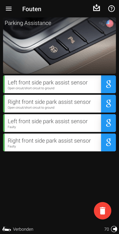

  • ButcherJF
  • Laatst online: 29-07 20:22
ButcherJF schreef op vrijdag 14 februari 2025 @ 09:03:
De auto is twee dagen bij de dealer geweest. (…) hij was klaar.
Rij ik weg, was ik eerst verbaasd dat de systeemtaal op Duits stond voordat ik er achter kwam dat hetzelfde storingslampje nog steeds brandde :? :X
De mail met factuur fijntjes beantwoord, die komt hier in het bakje ‘kan wel even wachten’.
Wordt vervolgd.
Na een belletje met de dealer kan ik volgende week langsrijden om uit te laten lezen.
Toch ook zelf maar even de foutcodes uitgelezen: B200500, U140600 en U112200.
Hopelijk is het een kwestie van de nieuwe hardware nog (even) officieel aanmelden :Y

  • ButcherJF
ButcherJF schreef op zaterdag 15 februari 2025 @ 11:07:
Vandaag naar de dealer geweest, uitgelezen en geen oorzaak kunnen vinden. Was de laatste keer dat ik de dealer er naar liet kijken.
Wie weet een echte specialist in het noorden des lands? Ik weet dat bijv. Antera wel ideeën heeft maar zoek het liever eerst wat dichterbij.

  • ButcherJF
ButcherJF schreef op maandag 17 februari 2025 @ 19:12:
Update, hopelijk de laatste over dit probleem.
Ik heb, toen ik de auto net had, een trekhaak laten monteren door Bouma AutoComfort in Groningen. Omdat ik uit ervaring weet dat hij ook handig is met coderen ben ik vrijdagmiddag bij hem langsgereden.
Hoewel hij eigenlijk gesloten was, wilde hij wel even kijken. Codes uitgelezen, reactie: “O, dan hebben ze de nieuwe unit niet (goed) aangemeld.”
Hij heeft de dataset (database?) teruggezet en binnen een kwartier was het opgelost.
Sindsdien geen storing meer gehad, bandenspanning keurig in het display.
Kudo’s voor Bouma AutoComfort, aanrader voor Noorderlingen!

Ik kreeg van @DonJunior de tip om mijn vraag hier ook even te stellen.
DonJunior in "Het grote Volkswagen ID.3/4/5/Buzz topic - Deel 1"
Is er iemand die (tegen een kleine vergoeding) mij kan helpen om via ODB11 Scandinavian DRL aan te zetten?

  • SuperVeloce
  • Laatst online: 17-10 21:45
driel24 schreef op dinsdag 4 maart 2025 @ 10:47:
Waar woon je?
En je hebt ook al antwoord gekregen. Dus dat is geregeld. 👍

anderhalve maand geleden ineens een hoop storingen in onze t-roc uit eind '22, lane assist storing geen verkeersborden herkenning meer later kwam daar ook nog de CC bij
Dealer heeft het stuur vervangen en de camera. Gelukkig zit er verlengde garantie op. Hij is nu weer helemaal in orde. We waren blij dat het nu is gebeurt en niet over een paar jaar want dan had de rekening er heel anders uit gezien denk ik.
