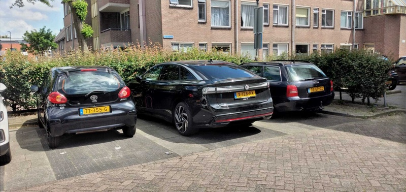

Afgelopen weekend weer naar de ring geweest, 2 rondjes gereden (met een pauze van 2u ertussen). Na het 2e rondje zijn mn remmen verbrand 😅 rook kwam eraf en ze piepen nu als een malle, zelfs bij licht remmen. Ben best verbaast dat diezelfde brembo geperforeerde schijven nu €50 per stuk duurder zijn tov sept 2022.. hopelijk doe ik daar langer mee dan 30k km 😂
Afbeeldingslocatie: https://tweakers.net/i/BJqyZ0xaihuqtKgcD8nwuNSavRo=/800x/filters:strip_icc():strip_exif()/f/image/vsCkU9B0tzdCwNBFvgHh4XAH.jpg?f=fotoalbum_large
[ Voor 34% gewijzigd door giovanni2903 op 13-05-2024 13:15 ]

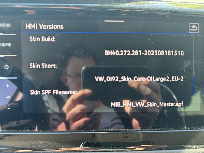

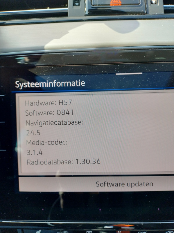

Sinds een maand heb ik een Transporter T6.1 Bulli met als ik mij niet vergis een Discover Pro Gen3 erin. In de basis bevalt het allemaal prima, hiervoor reed ik een e-Golf, maar ik heb nu in een maandje tijd al drie keer gehad dat het infotainment moeite heeft met het verbinden naar Carplay en dan gaat rebooten. Daarnaast vrij regelmatig dat direct na verbinden alles een beetje stotterig gaat, muziek loopt niet vloeiend, touchscreen reageert traag als io in TomTom een bestemming wil kiezen.
Ik vroeg mij af of er wellicht een update voor het infotainment is, ik heb wel al twee keer een melding gekregen dat er een update beschikbaar was en die geïnstalleerd (dat zal dan OTA geweest zijn), maar dat heeft nog niet echt wat opgelost. Wellicht zijn er nog updates beschikbaar die niet OTA komen?
Ik kom er niet goed uit waar ik dit kan uitvogelen, iemand die mij wellicht een zetje in de richting kan geven? Vond wel de website mib-helper.com, maar de softwaretrain die ze daar vragen kom ik nergens tegen in de menu’s.
Paar foto’s van softwareversies die ik heb gevonden:
Afbeeldingslocatie: https://tweakers.net/i/eP9S55MM7a1zG63tQUiX4FyM5BM=/800x/filters:strip_icc():strip_exif()/f/image/aV38e1VK88vfdBuMkrKpt10F.jpg?f=fotoalbum_large
Afbeeldingslocatie: https://tweakers.net/i/u5i4dSQWipGV9q9CoNuase0rkYQ=/800x/filters:strip_icc():strip_exif()/f/image/IBpeaZgeql2Bwne0yTh8q8t3.jpg?f=fotoalbum_large
Afbeeldingslocatie: https://tweakers.net/i/n4wpEkkjif05ykPzLBxNsvdpQeI=/800x/filters:strip_icc():strip_exif()/f/image/Kq0Nk67fs15G9rb4a6LwCANq.jpg?f=fotoalbum_large
Afbeeldingslocatie: https://tweakers.net/i/MBffdiv3QYXTsqXqQyb6gJ43HXA=/800x/filters:strip_icc():strip_exif()/f/image/qd5EGfvmuqPTs1vyla0wA9Gl.jpg?f=fotoalbum_large
Dank aan een ieder die mij een zetje kan geven naar een plek waar ik dit zou kunnen uitvogelen!

Je kan adhv de geïnstalleerde software-reeks-naam (menu knopje vasthouden) op MIB Helper-website een update erbij zoeken voor een specifieke build-reeks en dan aan de auto aanbieden via USB.
Echter heb ik hier geen ervaring mee en zou aanraden om problemen te voorkomen het beter aan een specialist over te laten (of de dealer als je nog garantie hebt).
[ Voor 8% gewijzigd door JJ Le Funk op 15-05-2024 10:23 ]
d:)b :henk d:)b
  • JRBonenberg
  • Laatst online: 13:43
Inmiddels heb ik de juiste software train naam kunnen achterhalen en door MIB Helper gehaald. Ik zit op een nieuwere versie dan zij aangeven als de nieuwste versie. Dan laten we het zo.
Thanks voor de hulp!

JRBonenberg schreef op woensdag 15 mei 2024 @ 19:38:
update 0330 lost de bugs op dat je omschreef.
  • JRBonenberg
Rainesh schreef op woensdag 15 mei 2024 @ 21:31:
Oh, versie 0324 staat op mib-helper als nieuwste versie en ik zit op 0328 dus. Maar er is dus toch een nieuwere versie. Kan jij mij wellicht een duwtje in de richting geven waar ik versie 0330 dan vandaan tover?
Aanvullend: ik zie wel de versie 0330 staan op mibsolutions.one, maar dan voor Skoda.
[ Voor 10% gewijzigd door JRBonenberg op 15-05-2024 23:23 ]
  • Rainesh
  • Laatst online: 22-09 11:18
JRBonenberg schreef op woensdag 15 mei 2024 @ 22:44:
Stuur me een pb met je chassisnummer

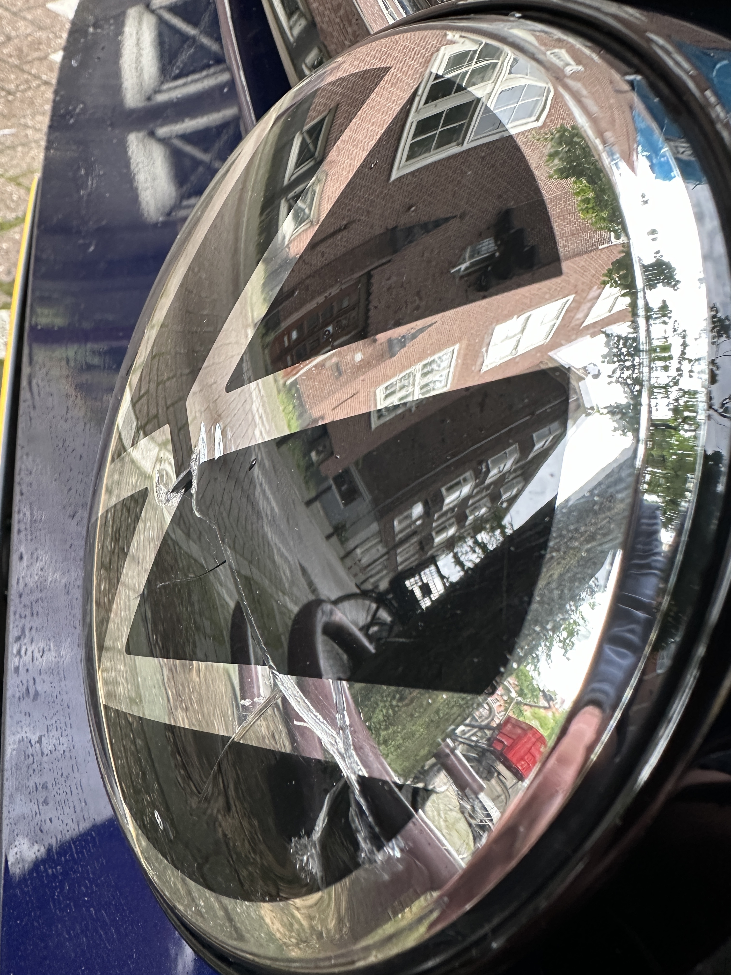

Aan de Amsterdamse grachten, de dag die je wist dat zou komen.
1e schade na 6 weken bezit. ACC werkt nog.
Ben benieuwd wat de dealer vraagt voor vervanging logo.
Zelf doen is eventueel een optie. Iemand van jullie ervaring?
https://www.readycars.nl/...igineel-nieuw-5h0853601g/
YouTube: Removing grill & front emblem Golf 8

PKHS schreef op zondag 26 mei 2024 @ 12:03:
Ik zou niet schrikken van wat zoiets gaat kosten. Zoals je op YT zit zit de ACC er acter. Na vervanging zullen ze die willen recalibreren. Zeg onderdeel 100 euro, paar uur aan manuren, hercalibratie. Ik denk dat je al snel ergens rond de 400 euro eindigt.
Als ACC nog gewoon werkt, dan is het enkel je logo kap vervangen. Dat is gewoon eraf klikken en nieuwe erop klikken.

Hoi tweakers,
Na mijn Golf 7.5 Variant mag ik mij de gelukkige eigenaar noemen van een VW Arteon Shooting Brake 2.0 TSI (190ps). Sorry dat ik het zelf zeg, maar Wat een gave bak is dit! En nog een redelijk zeldzame verschijning tussen al die (althans dat vindt ik) SUV-“blokkendozen”. Ben er ook erg blij mee.
Maar nu mijn vraag: hoe kom ik erachter op welke software de auto staat? Er zit een Discovery Pro in.
Wat ik wat minder vindt zijn de ECOtips (zet start/stop aan of sluit het zonnedak voor betere stroomlijn) en de Lane Assist tips (blijf in het midden van de baan rijden (zucht)). Helaas krijg ik die nog niet uitgezet. Maar goed, eerst maar even de software….

Via systeem info krijg ik:
Hardware H56
Software 0782
Nav database 20.3
Media codec 3.1.4
Radio DB 1.30.19
Geen idee of dit recent is,en of dat recentere updates iets toevoegen?
Als ik lang op de menutoets druk, kom ik in een ‘Engineering’ modus met opties:
Update
Activation Keys
Version info
Reboot to normal mode
Bij version info krijg ik MO I 3-EU-VW-R7820L
Ik heb (nog?) geen We-Connect profiel aangemaakt (zie er de noodzaak niet toe), privé-modus staat op een-na-zwaarste-profiel (dus niet spion-symbool), en data alleen via Wifi. Wereldbol kleurt wit dus er moet iets van connectivity zijn…
Ik vind het trouwens best complex om de data uit te wisselen. Ik heb de optie Update aangeklikt, maar er gebeurd voor zeker 15min niets. Het menu (de overige opties) werkt behoorlijk traag. Ben ik te ongeduldig of moet je iets (zandloper? Wieltje?) zien bewegen?
Klinkt bovenstaande als “wegblijven en zoek prof hulp” of “laat maar zo, het werkt en updates zijn niet relevant”? :?

MrSweety66 schreef op zondag 2 juni 2024 @ 16:59:
Hardware H56
Software 0782
Nav database 20.3
Media codec 3.1.4
Radio DB 1.30.19
Update
Activation Keys
Version info
https://mib-helper.com/in...+I+3-EU-VW-R7820L#details
Er is een nieuwere versie: MOI3_EU_VW_R9410L (MU: 1941)
Map neem ik aan ook, 20.3 vermoed ik dat 2020-03 of 2020-Q3 is o.i.d
Maar je hebt MIB3, hoe het zit met updates of WeConnect exaxt weet ik niet :p

  • The Eagle
  • Laatst online: 22-09 23:49
The Eagle
I wear my sunglasses at night
* The Eagle zou eens willen dat ze ook map updates OTA gingen doen. Ik krijg iedere keer software updates voor systeem volgens mij, maar dingen als kaarten, radio of anders updates ben ik nog nooit tegengekomen :+
  • Antera
  • Laatst online: 21-09 17:12
Antera
VCDS/obd11 en Odis coderingen
Maps gaan soms OTA ook maar op de 2020/2021 modellen vaak niet
Seat Leon KL 2020. www.vcds-coding.nl

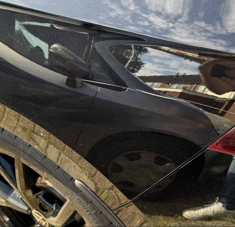

Iemand met een golf 8 waar het geluid het niet doet, ook niet na een herstart van het systeem? Het geluid komt alleen terug als je de auto uit zet, weg met de fob en dan 10 minuten uit de buurt blijft. Heel irritant omdat je dus tijdens het rijden het niet kan fixen. Met elke update lijkt 1 probleem te worden opgelost en een ander te worden veroorzaakt. Ook sinds de laatste update dat de sensoren soms niet werken (uitstap hulp niet beschikbaar en tijdens parkeren een ! op de plek van de sensoren op het scherm).
Daarnaast is laatst waarschijnlijk een kind langs onze auto gefietst en heeft gekrast (alle schade herstellers zeiden dat het daar op leek). Maar die bedragen lopen zo uit een. 1 vroeg 650 euro, de ander 450 de ander weer 400 en 1 250. 1 zei ook dat eigenlijk ook de hele deur gedaan moest worden? Terwijl daar de kras niet zit… gelukkig kunnen we het betalen, maar en komt ook groot onderhoudt en dsg olie aan. De bedrijven gespecialiseerd in dsg doen vanwege personeelstekort niet alleen een olie wissel meer, dus moeten hem ook laten tunen en meteen start stop uitschakelen. Worden dure maanden. Ook de puddle lights worden vervangen bij de dealer 35 euro p.s. geen garantie, viel me nog mee.
Afbeeldingslocatie: https://tweakers.net/i/nF1VbtlkgY6JSQZrEdtddb458BI=/800x/filters:strip_icc():strip_exif()/f/image/NgcCxcr0hjO061ofHVJYfGlc.jpg?f=fotoalbum_large
  • procaliber
  • Registratie: Maart 2023
[b]stijn1995 in "Hét grote Volkswagen Topic - Deel 5" 1 vroeg 650 euro, de ander 450 de ander weer 400 en 1 250. 1 zei ook dat eigenlijk ook de hele deur gedaan moest worden? Terwijl daar de kras niet zit…
Zwart is een lastige kleur om te spuiten en dan waaien ze de verf uit om minder kleurverschil te krijgen.
Misschien dat die ene dat bedoelt?
  • MLLL
  • Registratie: Augustus 2019
  • Laatst online: 05:53
MLLL
Palm Treo 650
Rood en zilver zijn lastige kleuren, zwart valt wel mee.

Antera schreef op woensdag 5 juni 2024 @ 10:01:
Onderdeelnummer: 3G1035816B
Hardware: H57
Software: 0840 iirc, na de update van eergisteren
Passat Discover Pro, modeljaar 2023 iirc (levering bij de dealer was eind 2022).
Abo heb ik er wel bij gekregen voor en paar jaar maar niet geactiveerd, gebruik de ingebouwde navi eigenlijk niet (Waze FTW :Y) )
Niet helemaal zeker wat ik zou moeten krijgen qua updates. Firmware lijkt me iig de laatste, klopt dat @Antera ?
  • Antera
Antera
Er is nog 841

  • The Eagle
The Eagle
Motherf....... :X
* The Eagle checkt straks even wat het daadwerkelijk is, geen zin om nu 7 verdiepingen naar beneden te lopen :+

  • The Eagle
The Eagle
If at first you don't succeed, then para diving is not for you :+
Afbeeldingslocatie: https://tweakers.net/i/RNG_pg4VUzOTKQ1fGOmGceAgM_4=/x800/filters:strip_icc():strip_exif()/f/image/sUUAuHqXzRrwj8bgdiB0JQhB.jpg?f=fotoalbum_large
Screenshot :)
Gelukkig 841, dus laatste software. Is alleen even de vraag of de maps en de rest up to date zijn (maar geen halszaak) ;)
  • Antera
Antera
Is laatste database
  • The Eagle
The Eagle
Check, dan is ie bij dus. Thanks :)
