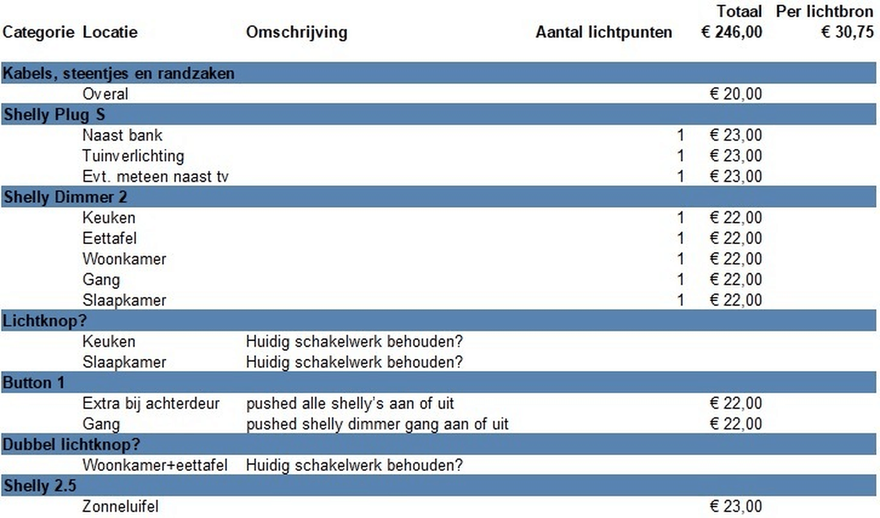

Hi guys,
Ik wil het huis gaan omtoveren met Shelly's, ik zit alleen met 1 ding, ik wil een paar extra "lichtknoppen" ophangen ivm kansloze originele plaatsing in huis.
Maar ik ben erg benieuwd hoe jullie draadloze dubbele impulsdrukkers zouden koppelen aan je Shelly dimmers.
Enige oplossing die ik tot nog toe heb is zo'n raammagneet aan de muur hangen als "aan/uit" knop (even lostrekken en terugplakken en dan ben je er ook natuurlijk ).
  • barrymossel

Ik zou een domotica systeem, zoals Home Assistant gebruiken. Dan is vrijwel alles mogelijk. Maar waarom Shelly als daar niet zomaar pasklare oplossingen voor zijn?

Heel eerlijk? Omdat ik het simpelweg niet begrijp en niet de tijd meer heb om me hier echt in te verdiepen.. ik wil geen hubs en Raspberry's met custom build specials bouwen.. als ik dit soort dingen lees (https://linuxmag.nl/automatiseer-je-huis-met-home-assistant/) dan zakt de moed me compleet in de schoenen. 10 jaar geleden kon ik aardig mee met een tech walkthrough, maar voor dit soort zaken had ik het afgelopen decennium veel actiever mee moeten blijven gaan. Heb een paar vrienden met zolderkamers waar je kniediep in de z-waves en Zigbee ellende kan staan, die gasten vinden het heerlijk om hele zaterdagen aan die krengen te knutselen terwijl hun vrouwen staan te gillen waarom de staafmixer niet werkt. Als ik het hun vraag schetsen ze een 3500 euro kostend meesterplan dat het licht uitdoet 20 seconden na het geluid van de laatste drol die in de wc plonst, allemaal supertof, maar zulke systemen kan ik niet onderhouden en niet repareren als er wat misgaat.
Met m'n huidige Shelly plan ben ik voor <500 euro klaar, heb ik een app en een simpel IFTT format waar zelfs ik uit moet komen, dus ik hoop echt dat dit gaat lukken..
  • Stefke
  • Laatst online: 07-11 19:39
Ik snap niet helemaal wat je bedoelt met je probleemomschrijving. Wij hebben in ons huis ook een aantal lichtpunten op min of meer onbereikbare plaatsen (omdat we een vrijwel volledig open huis hebben). Het is daardoor nogal lastig (soms onmogelijk) om een schakeldraad naar het licht te krijgen. Ik wilde dat oplossen met Homey en zwave maar heb me er nog nooit echt in verdiept.
Daarnaast wilde ik geen fancy knoppen op de muren maar gewoon conventionele drukkers.
Sinds ik achter het bestaan van Shelly ben is dat voor mij ook de oplossing: goedkoop, simpel, en het werkt (vrij goed). Die lastige lampen ga ik gewoon aansturen met 2 shelly dimmers per lamp: 1 achter de knop, 1 die de lamp bestuurt.
Als shelly A in een bepaalde stand gaat laat ik Homey shelly B in dezelfde stand zetten (als A dim =50% dan B dim =50%), en daarmee kan ik perfect mijn moeilijke lampen besturen en ze ook nog opnemen in allerlei leuke (maar niet ál te complexe) scene's.
Ongetwijfeld zit er dan wat vertraging links en rechts, dat maakt mij niet uit.
Ik gebruik enkele pulsdrukkers voor losse lampen, en per ruimte 1 dubbele pulsdrukker om via S2 scenes te kunnen bedienen. Zo heb ik dan 3 knoppen op de muur voor 3 lichtpunten, waarvan er 1 enkele scenes kan schakelen.
Moet zeggen dat ik het nog allemaal niet gemaakt heb (huis in aanbouw) maar ik heb wat dingen getest en zo moet het volgens mij gaan werken (en inderdaad lekker voor een vriendelijk budget), mooi geintegreerd in mijn Berker zwarte schakelmateriaal

Bij mij is het probleem helaas niet de plaatsing van het lichtpunt an sich, maar de plaatsing van de lichtknoppen/schakelaars. Ik kom via de achterdeur binnen, maar de lichtknoppen zitten bij de voordeur, dus in het donker thuis komen betekent door een donker huis met je boodschappen en laptoptas. Ik wil dus bij de achterdeur ook een lichtknop plakken, hier zit echter geen stroompunt. Dat betekend dus dat ik een draadloze (op batterij of op pushpower draaiende) button wil (liefst met dimoptie), die er gewoon uitziet als een standaard lichtknop. Zelfde afmetingen, zelfde stijl, zodat ik in huis gewoon overal dezelfde soort lichtknoppen heb.
Een W/D sensor werkt helaas niet, omdat die deur de hele dag open en dicht gaat, dan wordt het een discotheek in huis.
  • Misanthropia
  • Laatst online: 10-11 08:55
W/D sensor kun je ook alleen de lampen laten triggeren tussen bepaalde tijden.

Het grove nadeel van hue is dat ik met Shelly verwacht dat ik rustig 2x goedkoper uit zou zijn:
Afbeeldingslocatie: https://tweakers.net/i/-WojrBFdZeTihNtdgmkrY0qNRII=/full-fit-in/4000x4000/filters:no_upscale():fill(white):strip_exif()/f/image/Ok0x6TtMUx6CD7lt9SkQzIRQ.png?f=user_large
  • barrymossel
Anonuser schreef op woensdag 29 juli 2020 @ 20:58:
Nee zeker waar, je hebt gelijk, geen half werk doen met die buttons..
Ah, dat geloof ik graag. Ik ken je thuissituatie niet, maar je kunt nog naar Chinese zaken zoals Aqara, Mijia (allebei Xiaomi) en Tuya kijken. Zigbee van verschillende merken is volgens mij soms wel te combineren met eenzelfde hub (zonder een RPi oid). WiFi doorgaans niet zonder een losse domotica oplossing ertussen te hangen. Een pasklare oplossing voor jouw wensen zie ik zo niet, zonder diep in de buidel te tasten.
