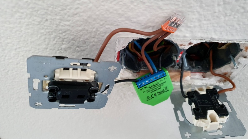

@Septillion bedankt voor de heldere uitleg. Ik heb ook een email met het verhaal naar de leverancier gestuurd maar ik ga er dan vanuit dat hun ook zullen zeggen eigen schuld en dan sloop ik hem wel open. Ben ook wel benieuwd wat er binnenin is gebeurd.
Openmaken viel wel mee. Volgens mij is er een stukje printplaat weg gebrand. ( blijken alleen 2 stukjes baan te zijn tussen L en N)
Afbeeldingslocatie: https://tweakers.net/i/rAN6Evm2SU-EtYvEZfV0btIDUjo=/800x/filters:strip_icc():strip_exif()/f/image/PBBUsNCp85kC9nAdj0Ikx9tT.jpg?f=fotoalbum_large
Ik zit nog even goed te kijken en de dimmer heeft 3x L, in de handleiding staat dat je de middelste moet gebruiken. De printplaat is beschadigd tussen de 3e L en N ik durf niet met zekerheid te zeggen welke L ik heb gebruikt want L is L zou je denken, maar afgaande op de schroeven heb ik wel de middelste gebruikt.
En na wat poets werk:
Afbeeldingslocatie: https://tweakers.net/i/qZaWYFoqnpCiu3r5SyCcgOQ3icc=/800x/filters:strip_icc():strip_exif()/f/image/w98U6JKL1Oa96x75kH7Pt0wU.jpg?f=fotoalbum_large
Ga maar proberen de L en N opnieuw te solderen en kijken wat ie doet.
Printplaatje goed bekeken maar er is ook nog een weerstand doorgebrand en joost mag weten wat nog meer. Iemand een idee hoe ik anders die pomp kan aansturen via een dimmer die ik via mqqt kan aansturen?

  • KoalaBear84
  • Laatst online: 14-09 15:22
Na alle 22 pagina's van dit topic gelezen te hebben afgelopen week een Shelly Dimmer 2 besteld, vandaag geleverd. Heb wel een electro opleiding gedaan, maar toch even een video gekeken om er zeker van te zijn dat alles klopt.
Heel simpel scenario, een ouderwetse schakelaar, om te gebruiken in de one-way button mode. Niet ideaal, maar ook niet onoverkomelijk, en dan hoeven we geen nieuwe frontjes te zoeken.
Nu lijkt er echter vanalles mis met de unit die ik heb:
  • De rechter L kan niet gebruikt worden?
  • Er blijft een voltage over de SW1 staan, ook al is de fysieke schakelaar uit
  • De aardlek klapt eruit als je het een beetje beweegt (zie filmpje)
Mij lijken al deze 3 dingen absoluut niet te horen. Is dat correct?
Is er iemand die hetzelfde mee heeft gemaakt?
Zie foto en filmpje:
Afbeeldingslocatie: https://tweakers.net/i/WAZCa-Lvs6tD-w23DiMfU773jkw=/800x/filters:strip_icc():strip_exif()/f/image/FBOkvt6p1EQQP2eUYqS1CLy4.jpg?f=fotoalbum_large

Volgens mij moet je de L-draad op de middelste L zetten
En ik zou je aanraden geen 2,5mm2 draden n de Shelly te zetten. Dat gaat problemen geven als je de boel in de doos gaat drukken, je kunt zo de hele connector aan Shelly zijde om zeep helpen.
[ Voor 14% gewijzigd door Stefke op 22-01-2021 18:05 ]

stefijn schreef op vrijdag 22 januari 2021 @ 17:35:
Klopt, de connector in de Shelly dimmer 2 is erg zwak. Ik heb er zo al twee om zeep geholpen. Gelukkig wel zonder gedoe nieuwe gekregen maar ik gebruik voortaan wel flexibele snoertjes.
KoalaBear84 schreef op vrijdag 22 januari 2021 @ 17:30:
Volgens mij is het wel 'normaal' dat er wat spanning op de SW1 staat, ik meen dat het er mee te maken heeft omdat je die Shelly aan kan sluiten zonder rechtstreekse verbinding met de N.
Zoals anderen al zeiden kan je het wel met vaste draad aansluiten, maar met flexibel is wel veel makkelijker.
Het springen van de aardlek lijkt mij wel apart. De Shelly behuizing is van plastic en dat geleid helemaal niet zo makkelijk spanning.
Zit dit niet elders in je installatie en gaat het "toevallig" mis omdat er de draden in leiding heen en weer worden bewogen als je aan de Shelly zit? Of komt het omdat je de metalen plaat van de schakelaar aan raakt? Al zou dat eigenlijk ook niet zo mogen zijn.

Dit alles was nog voordat ik het allemaal weg ging werken. Er heeft nog geen druk op gestaan, maar zal hier in de toekomst rekening mee houden. Inmiddels antwoord van Shelly gehad met wat vragen (welke lamp, device id e.d.), daarop weer geantwoord. Nu even afwachten.
Het lijkt me ergens kortsluiting of een los contactje in de Shelly te zijn.
Ook niet de metalen plaat van de schakelaar, die komt juist 'los' van de Shelly en dan klapt ie eruit.
Buurman (elektricien) ging 'm nog even doormeten of ie nog iets geks kon vinden.
De spanning is er buiten dit filmpje ook vanaf, maar tijdens het proberen aan de gang te krijgen met Wifi e.d. liep ik tegen vreemd gedrag aan, en daarna dit er nog bij ook. En even later kreeg je de stroom niet eens meer aangezet, klapte er meteen weer uit. Dus toen alles losgekoppeld en ermee gestopt.

@KoalaBear84 Hij kan natuurlijk ook stuk zijn. Omdat de Shelly niet aan de aarde hangt kan het intern niet echt een aardfout zijn, denk ik dan? Natuurlijk wel kortsluiting; het verschil zie je niet op iedere aardlekautomaat.

Shelly zei logischerwijs, regel het via de winkel. Dat was ook niet perse het doel, het doel bij Shelly was informatie inwinnen hoe het zou moeten werken. Via webshop geregeld, komt een nieuwe.
Aangezien de unit niet meer terughoefde heb ik 'm opengemaakt, aangesloten op een normale stekker. Daarna zag ik dat het contact van de "N" niet goed was (en een van de "L" ook niet). Het ging vonken tussen de "N" en het componentje waar ie heen moest.
Daarna rechtstreeks gesoldeerd van "N" naar dat componentje. Daarna werkte de dimmer. Maar zodra ik 'm aansluit op de echte kabels dan klapt de stroom er weer uit. Dus even wachten op een nieuwe, hopelijk dan zonder gekke elektrische bijwerkingen :)

  • KoalaBear84
Antwoord van Shelly:
All 3 L inputs needs to work and to be interconnected. The problem is already brought to the attention of our relevant team and the needed measures are taken. Problem is indeed due to bad soldering point.
Een bekend probleem, hopelijk die straks binnenkomt er geen last van heeft.

Hmm, door de tip hierboven kwam deze weer naar boven. Wilde nog even melden dat de nieuwe unit goed was, daar geen losse contacten, alle 3 de L pinnen zijn ook met elkaar verbonden. Uiteindelijk voor de optie zonder losse nul draad gegaan, want het was niet te doen. De vorige bewoners hebben ervoor gekozen om de centrale doos weg te smeren in het plafond......
En de blauwe nul draad die door de doos heen ging was van een andere groep. Vandaar dat de aardlek er om onbekende redenen uitklapte.. Maar opgelost dus.. Daarna had ik geen problemen meer, geen flickering meer gehad ook na nogmaals een kalibratie te doen.

@KoalaBear84 Mooi dat je het probleem hebt gevonden, maar je mag volgens mij geen kabels van 2 groepen door 1 leiding laten lopen. Ergens anders in huis is dit dus niet goed aangesloten.

Correct. Had geen idee dat dit zo was. Loopt schijnbaar via deze doos om in de kelder een stopcontact te hebben. 🙃

Ik wil graag mijn busch jaeger 6523 dimmer vervangen door een Shelly dimmer 2, omdat deze op een plek zit waar ik hem niet kan bedienen. Momenteel wordt de verlichting/dimmer geschakeld door een reguliere wandschakelaar.
De wandschakelaar heeft twee zwarte draden die in de 6523 gaan (pijltjes) (wisselschakeling volgens de documentatie).
Ik heb alle aansluitschema's bekeken maar ik zie deze combinatie (dimmer + reguliere schakelaar) niet terug (of ik kijker er overheen :X )
Hoe moet ik de Shelly dimmer aansluiten?

Foto's:

[ Voor 0% gewijzigd door neffe op 24-06-2021 09:29 . Reden: zinsopbouw incorrect ]

Gewoon de ingang van de schakelaar op een ingang van de dimmer, je kan hem zo instellen.
Je kan dan wel de dimstand niet aanpassen, enkel zal en uitschakelen, maar doorgaans volsta je met een dimstand (eventueel gecombineerd met een andere via de nachtstand), en anders gebruik je de app.

@neffe Als je op de plek van de dimmer geen schakelaar meer terug wilt dan gewoon de shelly op de plek van de dimmer. Zal je op die plek alleen wel een L en makkelijkste ook een N kunnen maken. Zouden van het stopcontact ernaast kunnen komen als je echt 100% zeker bent dat het dezelfde groep is. Van de twee schakeldraden sluit je er 1 aan op de schakelingang van de Shelly. De ander dop je af.
Wil je op die plek ook nog een schakelaar dan die gewoon als vervanger van de dimmer plaatsen zoals een normale hotelschakeling. Maar ipv naar de lamp ga je dan naar de Shelly. Rest sluit je aan zoals hierboven.
Bedankt!
Het is dezelfde groep dus dat zou goed moeten komen :)
