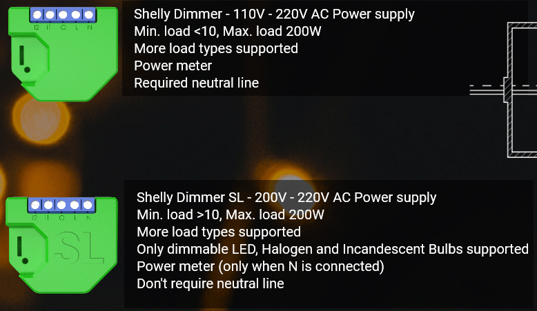

CurlyMo schreef op maandag 9 september 2019 @ 16:30:
De grap is dus dat de niet SL versie die beperking ook heeft.
Volgens de Shelly website heeft de normale versie die beperking niet:
Shelly dimmer
Het staat er wat krom, maar ze geven aan dat minimale load onder de 10 watt kan zitten (maar ja, dat kan natuurlijk ook 9 watt zijn...)

Eppo © schreef op woensdag 11 september 2019 @ 23:39:
De website is inderdaad bijgewerkt. Die beperking is inderdaad vervallen.
[Afbeelding: Shelly dimmer]
Ik lees in het plaatje dat de minimale load waarmee deze dimmer kan werken groter dan 10W moet zijn en dat de maximale load 200 W is....

Moonbase schreef op donderdag 12 september 2019 @ 13:01:
Let even op het verschil tussen < en > in het bovenste en onderste deel van het plaatje.
Boven de normale versie, onder de SL versie (welke geen blauwe draad nodig heeft).

JBS schreef op donderdag 12 september 2019 @ 13:11:
Oeps, dat was me inderdaad nog niet opgevallen, ik keek alleen naar het onderste plaatje. :?
Dan staat het er inderdaad een beetje krom, want minder dan 10W, 0,5W is ook minder dan 10W kan ik er dat ook op aansluiten dan?
Zolang maar duidelijk blijft dat de SL bij een load van minder dan 10W het niet doet.....
