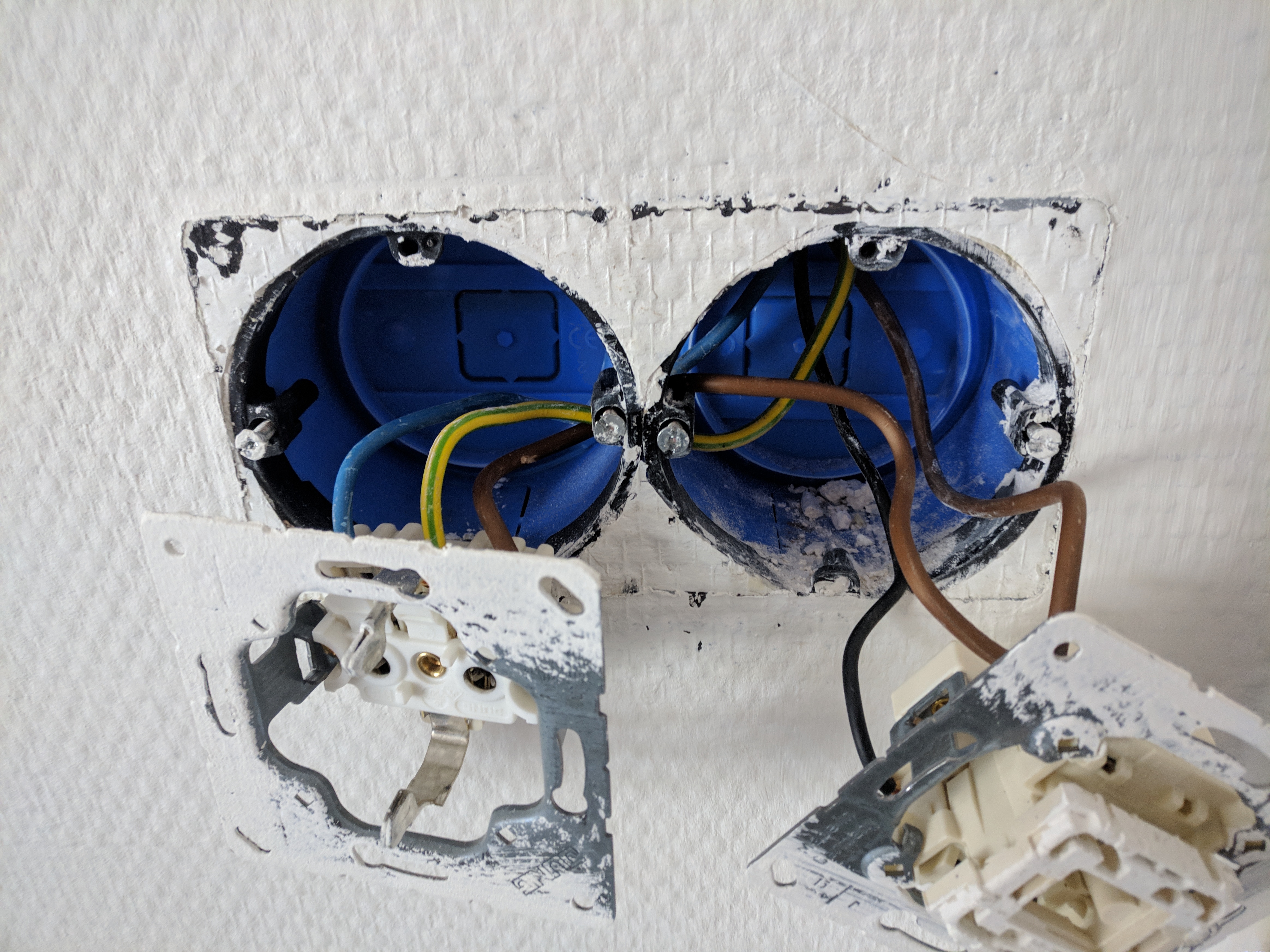

Ik weet dat dit eigenlijk niet een algemeen shelly topic is maar gezien hier wel aardig wat mensen met Shelly ervaring zitten hoop ik dat iemand mij kan helpen.
Ik heb 2 shelly PMs ontvangen en wil deze graag aansluiten. Nu heb ik heel vroeger wel wat elektro techniek gehad op school maar dat is alweer een aardige tijd terug. Daarnaast wil ik een shelly achter een schakelaar zetten die aan een normaal stopcontact is gelust.
Onderstaand een foto van de situatie:
Afbeeldingslocatie: https://tweakers.net/i/XADJsis4t383_qdYYGW6RuT0egI=/800x/filters:strip_icc():strip_exif()/f/image/o50bskqnDubWaAj2boUAlI16.jpg?f=fotoalbum_large
De schakelaar is nu gekoppeld aan een plafondaansluiting. Deze is niet in gebruik. Het idee is dat als de shelly is aangesloten, deze te koppelen met Home Assistant en zo bepaalde lampen aan te sturen.
Kan iemand mij vertellen welke kabel ik waar dien aan te sluiten?

-Casper schreef op zaterdag 28 maart 2020 @ 12:15:
Op Tweakers verwachten we wel enige eigen inzet. Die aansluit schema's zijn overal te vinden.
http://media.home2link.nl...01PM%20aansluitschema.jpg

PerlinNoise schreef op zaterdag 28 maart 2020 @ 12:23:
Ik snap dat er eigen inzet verwacht wordt maar gezien mijn normale schakelaar met een stopcontact is doorgelust ben ik het spoor een beetje bijster. De bruine draad van mijn stopcontact naar de schakelaar, is dat de L draad? En dien ik mijn blauwe N draad met een lasklem te splitten om te zorgen dat die zowel direct naar het stopcontact als naar de Shelly gaat?
En bij een andere schakelaar heb ik enkel een bruine (L) & schakeldraad. Is het handiger om in dit geval de shelly in de plafondaansluiting te plaatsen ipv achter de schakelaar?

-Casper schreef op zaterdag 28 maart 2020 @ 14:32:
Als je dit niet weet zou ik überhaupt niet met 230V spelen. Maar goed, eigen verantwoordelijkheid...
L is bruin. N dien je te splitten ja, zodat er ook een blauwe draad naar de Shelly kan.
Als je geen N (blauw) hebt moet je die trekken, of inderdaad de Shelly in de plafonddoos plaatsen - zo doe ik ze allemaal.
  • davevleugel
  • Laatst online: 23-10 22:28
Shelly pm kan ook zonder 0 alleen geen vermogen uit lezing dan. Maar die op je contact doos lijkt mij een geschikte 0, even de spanning eraf halen.

Ik heb 3 Shelly dimmers gekocht maar ik krijg ze geen van allen geactiveerd.
Als ik het AP op 33.1 probeer te benaderen kom ik niet op de config, als ik ze in de Shelly app probeer te koppelen doorloop ik het hele proces tot en met de groene vink, maar de device is vervolgens niet zichtbaar. ik kan vervolgens de dimmer telkens weer opnieuw koppelen alsof hij in ap stand staat maar ik zie geen AP, en het koppelen geeft geen resultaat
Iemand die weet wat er verkeerd gaat?
Edit: Ik heb ook een Shelley relay Roller shutter, en die kon ik ook niet via de browser benaderen maar het lukte het wel om hem via de Shelly app te koppelen met mijn homey
Die is dan ook als device beschikbaar in de Shelly appAfbeeldingslocatie: https://tweakers.net/i/arXWoOOhdfD95iDqmGCBoTrtjRc=/800x/filters:strip_icc():strip_exif()/f/image/teXFxD9JlQcToAcPMw5P8dc1.jpg?f=fotoalbum_large
Afbeeldingslocatie: https://tweakers.net/i/YIpp-D3mSS4qClykPqecPceq8xw=/800x/filters:strip_icc():strip_exif()/f/image/9ilUV0wFRQRQtdVax5ODZlEX.jpg?f=fotoalbum_large
[ Voor 54% gewijzigd door Stefke op 29-04-2020 22:45 ]

Goedemorgen,
Wat bedoel je met "geactiveerd"?: Ik heb 3 Shelly dimmers gekocht maar ik krijg ze geen van allen geactiveerd.
Er staat spanning op? Blauwe lampje brand op de dimmer? Knippert deze? Werkt de dimmer als je hem via input1/2 schakelt (dus met o.a. een schakelaar)?
edit: Sta je in de buurt van je dimmer (zeg een meter) met je mobiel, tijdens het toevoegen? En maak je gebruik van wifi extenders?

  • Stefke
  • Laatst online: 07-11 19:39
Ik bedoel dat ze niet in mijn netwerk worden opgenomen en nergens als device zichtbaar zijn/worden (Shelly app, Homey)
Ik heb de dimmer(s) gekoppeld met N, L en een lamp, maar nog zonder een schakelaar. Ik ga er vanuit dat dat geen probleem is, want een schakelaar die onderbroken is is hetzelfde als een niet aangesloten ingang lijkt mij. Daarbij lijkt het mij dat de Shelly sowieso zonder button moet kunnen werken (puur via wifi/app)?
Het AP is vervolgens zichtbaar (Shelly-XXXXX). Ik kan niet met een browser op de config komen.
Afgelopen week heb ik gelijksoortige problemen gehad met een Shelly 2.5 Relay/Roller Shutter, die was ook niet te bereiken.
Met de app Shelly Home lukt het niet om de Shelly 2.5 in het netwerk op te nemen. Met de Shelly app lukte het wel (ik wilde dat in eerste instantie niet om te voorkomen dat ik een account moest maken) en vervolgens was ie bruikbaar in zowel Shelly Home als Homey (en de Shelly app)
Nu probeer ik hetzelfde met de dimmer: AP is zichtbaar, maar ik kan niet op de config komen (192.168.33.1).
Koppelen via Shelly Home lukt niet. Ik krijg telkens een melding "could not connect to the network" (zou een app probleem kunnen zijn aangezien het een 3rd party app is)
In de Shelly app doorloopt hij het hele proces tot en met de melding dat ie in het netwerk is opgenomen, maar vervolgens is de dimmer niet zichtbaar in de Shelly App. Het AP is ook niet meer zichtbaar als ik bij Wifi kijk, maar toch kan ik het koppelproces telkens overnieuw uitvoeren in de Shelly App met en succesmelding, maar zonder een device
Ook al gereset met de button, maar zelfde probleem
  • I-King
  • Laatst online: 09:58
Heb je 'm daarna bekeken op het IP dat hij van je intern netwerk toegewezen krijgt? Dat zou gewoon moeten lukken.
Als je rechtstreeks met de wifi van de shelly verbindt, dán zou bovenstaand IP moeten werken.
Ik kreeg ze ook niet gekoppeld in de app, dus ik heb handmatig het IP van mijn intern netwerk toegevoegd in de app.

AP zichtbaar, maar connect je ook met het AP? Daarna kan je pas naar de 33.1 site
Tijd van werken, tijd van rusten
  • Stefke
Jazeker, mijn telefoon kreeg 33.2
Ben vandaag aan het werk geweest, en zojuist heb ik met Advance IP scanner mijn netwerk gescand: dimmer zit er in. Vervolgens check ik de Shelly app en nu is de dimmer wel beschikbaar (en ook in Homey koppelbaar). Dus blijkbaar "vannacht" toch doorgekomen...?
Kan nu ook op mijn telefoon direct op de dimmer.
Heb er nog één liggen zal later nog eens kijken of het zo moeizaam gaat of dat ik iets over het hoofd zag.

Hier is een extra draad trekken een ramp.
Ik heb bij de voordeur een hal met vide van 2 verdiepingen hoog. Daar hangt een mooie grote lamp met 10 peertjes. Veel te fel op 100%
De vorige bewoner dacht dat het ook wel handig was om hier een 3-weg hotelschakeling voor te maken (1 onderaan de trap, 1 bovenaan de trap en 1 een stukje verderop op de overloop).
Uiteindelijk maar de gok genomen en een shelly dimmer gekocht. In de eerste instantie wilde ik bij de schakelaar aan het eind van de overloop een blauwe draad vanaf een opslag/rommel kamer toevoegen. Deze maker zit nl. achter de gipsen wand dus een stukje blauw doorboren was zo gebeurd.
Helaas, die kamer was fysiek een andere groep in de meterkast dan de lamp zelf.
Op de overloop zat ook een plafondloop (die we niet gebruiken) die eraf gehaald: bingo! Boven die lamp zat de centraaldoos voor de het plafond van de overloop/vide. Daar heb ik dus blauw kunnen pakken voor de dimmer.
Hiermee ben ik wel de functionaliteit van de 3 schakelaars kwijt geraakt, maar omdat er voorheen KaKu in zat gebruikte ik het toch al niet.
De verlichting van de lamp gaat automatisch aan voor 10 minuten bij beweging. Alleen stuur ik nu een shelly aan ipv een KaKu.
Moraal van het verhaal: kijk eens of je niet toch ergens creatief een stukje blauw vandaan kunt halen.

Ik heb ook een 'hotelschakeling' gemaakt op een Shelly. Namelijk door een tweede schakelaar parallel aan tes sluiten op de eerste. Voordeel van de bush jaeger schakelaars is dat je er twee draden in kan steken.
Afbeeldingslocatie: https://tweakers.net/i/Iy4IesrOlp12xkTLwVzkaKUrWs0=/full-fit-in/4000x4000/filters:no_upscale():fill(white):strip_exif()/f/image/zMsu0dP8uKfeqlUW3qgfdxmj.png?f=user_large
