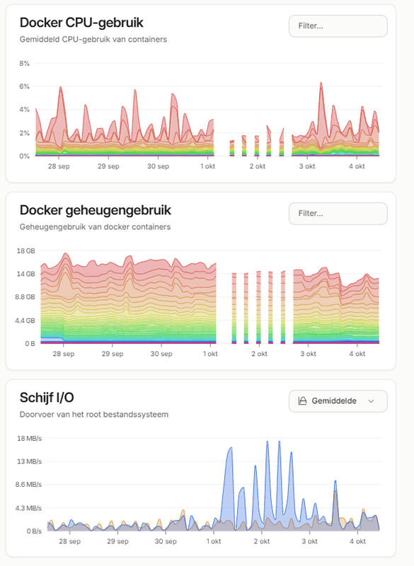

Sinds Unraid 7 heb ik eigenlijk een beetje een gek probleem. Ik ben niet 100% zeker of het door Unraid 7 komt, maar het is wel toevallig dat het sinds toen is gaan spelen. Af en toe is mijn server niet meer bereikbaar. Of eigenlijk heel traag. Het komt vast door een proces die helemaal uit de klauwen loopt, maar als ik mijn Beszel monitoring ga bekijken zie ik niets geks:
Afbeeldingslocatie: https://tweakers.net/i/ONPsz54gr_Fx5Tqm1Y1HozJfAtM=/800x/filters:strip_exif()/f/image/uyv96D7KghULQc7eO8r6FI76.png?f=fotoalbum_large
Wat ik wel zie op zo'n moment is dat kswapd0 en kcompactd0 nagenoeg alle CPU cycles opsnoepen. Als ik een of meerdere containers stop (bijv. Plex of Paperless-ngx) dan normaliseert het weer. Een reboot lost het sowieso op.
Ik heb geen swap ingesteld en volgens free of top heb ik op zo'n moment ook voldoende geheugen:
root@LeeTower:~# free -h

Het enige echte aanknopingspunt of iets wat echt heel vreemd is, is dat mijn Caddy setup met caddy-docker-proxy compleet stopt met werken. Het is dus net of Docker API / Socket niet meer bereikbaar is :S. Maar ik zie daar verder niets geks terug. Ook niet in de Unraid logging.
Vergelijkbare problemen heb ik ook gevonden op het Unraid forum, maar zonder resultaat. Ik vind het wel jammer want Unraid 6 was enorm stabiel.

Ik gebruikte eerder ook veelvuldig /dev/shm maar daar ben ik ook maar mee gestopt om dit probleem te tacklen. Dat hielp overigens wel, maar uiteindelijk komt het toch terug.
Ik heb het vermoeden dat er iets misgaat in de berekening van het beschikbare geheugen. Het swappen gebeurt als ik circa 50% van het beschikbare geheugen daadwerkelijk in gebruik heb. Als ik de Beszel stats mag geloven ligt het ook niet aan de Docker containers, want daar veranderd niets, of weinig.
Afbeeldingslocatie: https://tweakers.net/i/mzI1PZf6PNBu6KXM_z6TNAT6B3o=/800x/filters:strip_exif()/f/image/41Ye9OIyoyfygNS71GldtzD9.png?f=fotoalbum_large
Wat ik voornamelijk zo gek vind is dat de OOM killer niet getriggerd wordt, maar dat het systeem wel als een malloot gaat swappen. Bij Debian / Ubuntu systemen gaat dat in mijn ervaring toch aardig hand in hand.
Overigens post een user hier ongeveer hetzelfde en als ik dus de sysctl commando's overneem, kalmeert het systeem direct. Super vaag :|

@ErikRedbeard Goede gedachte, maar die vlieger gaat bij mij niet op. Ik heb door middel van taskset de Unraid processen op andere (E-)cores draaien ;). Tegelijkertijd is het ook niet één core die belast wordt. Ik kijk uiteraard niet alleen in Beszel, maar dat snap jij natuurlijk wel. kswapd0 en kcompactd0 pakken ergens tussen de 4 en 8 cores met een belasting van rond de 80-120 8)7. Dat heurt niet zo. De Unraid processen komen niet eens voor in de top (pun intended).
De hoge IOPS gedachte is eveneens een goede poging die snel strandt. De meeste van mijn processen draaien langs shfs heen omdat deze inderdaad niet erg geoptimaliseerd is. Ook niet verwonderlijk aangezien het volgens mij door middel van FUSE gaat.
Het systeem vermoed ergens uit geheugen te zijn of de behoefte krijgen om geheugen te compacten. Maar dat raakt kant noch wal omdat ik - bijvoorbeeld vorige week - nog zo'n 30-50% geheugen vrij heb, al dan niet in shared/buffers. De kernel is het hier blijkbaar ook mee eens aangezien er eveneens geen oom-killer getriggerd wordt. Dan moet er iets gaar zijn. Of dat dan een Unraid proces is, een configuratie of mijn hardware, dat weet ik niet. Maar het klopt niet.
Sinds ik vorige week het compacten en swappiness heb uitgezet met ...
sysctl -w vm.swappiness=0
sysctl -w vm.compaction_proactiveness=0
sysctl -w vm.extfrag_threshold=1000
... draait het systeem alweer een week (zonder reboot) als een zonnetje.
Afbeeldingslocatie: https://tweakers.net/i/takESYxG_ABcyGSR20kU-K7Ucyc=/800x/filters:strip_exif()/f/image/rNBU8IwWUSNVUJ8oISMoalOo.png?f=fotoalbum_large
Toen ik echter als test de bovenstaande sysctl instellingen terugzette op de oorspronkelijke waardes ging het weer mis. Maar in ieder geval werkt het nu.

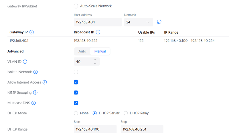

Nadat ik relatief recent naar Unifi ben overgestapt heb ik vandaag eindelijk de moeite genomen om ook VLANs in te regelen op mijn Unraid machine. Ik zag hier een beetje tegen op door de enorm moeizame ervaring van een kennis van me, maar die zorgen waren uiteindelijk onterecht.
In Unifi heb ik allereerst een VLAN aangemaakt met ID 40:
Afbeeldingslocatie: https://tweakers.net/i/lxXatWvrUi26cxtRqrLAgyHH6R8=/800x/filters:strip_exif()/f/image/t3YYmvCAK4biL1ULAIMIjhLf.png?f=fotoalbum_large
Ik heb daarna dat VLAN toegevoegd met dezelfde instellingen in Unraid's Network Settings:
Afbeeldingslocatie: https://tweakers.net/i/wy5YfjhylAMBjz61zb4ja9Cw-04=/800x/filters:strip_exif()/f/image/FO68ZhVoFZLACBVgoqo0wAqx.png?f=fotoalbum_large
EDIT Ik had hier eerder staan dat IPv4 Address Assignment op None moest staan, maar dat klopt niet. Dit moet Automatic zijn. De None optie werkt maar maakt geen bridge of shims aan waardoor container <> container communicatie niet werkt. De Static optie is ook mogelijk, maar ik houd het liever dynamisch.
En vervolgens ook toegewezen in Docker Settings:
Afbeeldingslocatie: https://tweakers.net/i/OzXSuBL0w1joRY6uTh52AWXy_So=/800x/filters:strip_exif()/f/image/sObIAgXP3QkWa3a6EO3rOGbs.png?f=fotoalbum_large
Dat was het eigenlijk 8)7.
Na het aanpassen van het netwerk in de Compose definitie, werkte dit out of the box.
[ Voor 14% gewijzigd door alex3305 op 04-08-2025 16:24 ]

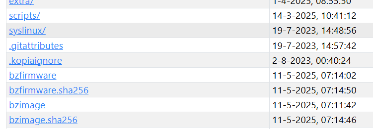

Ik ben de laatste dagen bezig geweest om een nieuwe usb stick te maken omdat de vorige kuren begon te tonen.
Wat ben ik daar lang met bezig geweest!
De Unraid Creator Tool werkte niet omdat er geen GUID was gevonden op de stick (Sandisk probleem blijkbaar)
De manuele methode werkte ook voor geen meter ondanks dat ik wel alle stappen kan volgen.
Een live usb van Linux Mint werkt wel gewoon. Aan de usb stick ligt het dus niet.
Mijn moederbord (Kontron D3644-B1) meerdere malen default settings.
Secure boot aan of uit
TPM aan of uit. Proberen resetten.
CMOS reset
EFI folder 'aan of uit' gezet
Moederbord ondersteund UEFI dus daar verwachtte ik geen probleem omdat Unraid dat ook gewoon ondersteund.
Moederbord heeft ook de laatste BIOS update gehad.
Uiteindelijk kwam ik erachter dat de usb ingesteld stond als GPT. Wat goed is voor UEFI dacht ik dan.
Als laatste poging heb ik dit omgezet naar MBR en je verwacht het niet maar Unraid start dus gewoon op.
Kan iemand me uitleggen waarom het met MBR wel lukt maar niet met GPT?
Het moederbord ondersteunt gewoon UEFI.
De Linux Mint Live CD werkte wel gewoon onder UEFI. Waarom Unraid dan niet?

Dat snap ik wel. Ik merk sinds Unraid 7 vooral dat mijn systeem minder goed beschikbaar is bij disk intensieve zaken. Ik heb ook mijn Docker volumes op disk staan (dus geen image zoals het standaard zit) en het lijkt erop dat de Unraid software zich daar toch wat agressiever mee bezig houdt dan bij Unraid 6. Ik heb het dan over de software die de shared mounts doet. Er is dan iets gaars aan de hand met o.a. Docker
Afbeeldingslocatie: https://tweakers.net/i/uuE4OV6b1SDIpkMzXgZuFVsLeQY=/x800/filters:strip_exif()/f/image/py3y4ia3KyTlVJK8sXzlWNxF.png?f=fotoalbum_large
Ik vermoed dat je daar met een wat modernere setup misschien wat minder last van hebt.

Sinds ik IPv6 in mijn omgeving aan heb gezet, heb ik al een aantal keer gehad dat verschillende netwerkdiensten van Unraid onbereikbaar waren. Ik bedoel dan SSH, NFS, SMB, etc. Aan het eind van de middag had ik dit wederom :|. Alleen werkte nu de web interface ook niet meer.
Een tijdje terug was ik hier al in gedoken en kwam ik er na wat speurwerk in de rc scripts achter dat Unraid de diensten specifiek op IP adres opent. De SSH interface staat dus niet op 0.0.0.0:22 (alle IP's en interfaces) open, maar bijvoorbeeld op 192.168.1.10:22. Enerzijds begrijp ik dat uit security oogpunt, anderzijds vind ik dat voor een thuisserver aardig overkill :X.
Ook kwam ik tot de conclusie dat 'deprecated' verbindingen niet mee worden genomen in deze toewijzingen. Ik kende dit vlaggetje nog niet. Dit lijkt echter te maken te hebben met IP adressen die verlopen, maar nog wel een toewijzing hebben. Veelal op IPv6 verbindingen. Het gekke is echter dat dit vlaggetje bij mij op mijn IPv4 adres stond.
Ik wijs veelal mijn IP adressen toe vanuit de DHCP. Deze adressen zijn vaak statisch van aard, maar ik vind het prettig om de vrijheid te hebben. Voor zover ik kan zien is er soms een race conditie tussen de DHCP lease vernieuwing en Unraid waardoor de lease verloopt en dit vlaggetje wordt gezet :|.
