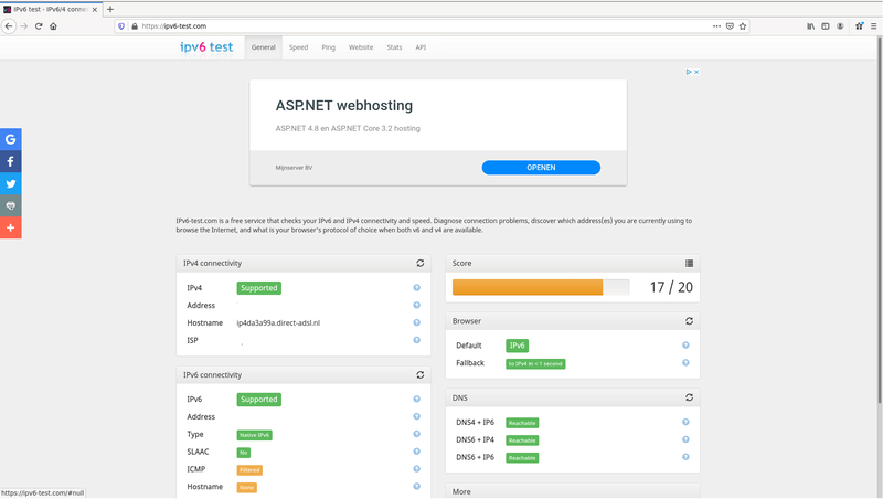

bonienl
Configuratie ziet er goed uit en de Unraid server heeft ook een IPv6 adres.
Je schreef eerder:
1. wel kan ik met ping6 google.nl reactie krijgen
2. maar kan niet met ipv6 het net op.
3. wel kan ik unraids IPv6 adres op unraid zelf, gebruiken
4. echter niet als ik unraid via de laptop benader
Ad 1 - Dit houdt in dat DNS werkt en dat je naar buiten kan het internet op
Ad 2 - Wat kan je niet bereiken?
Ad 3 - Bevestiging dat Unraid een IPv6 adres heeft
Ad 4 - Doe http://[ipv6-adres] -- dus IPv6 adres tussen [] opgeven
Ik heb mijn Unraid server ook op IPv4 + IPv6 draaien, zonder problemen.
Ik heb ook een Firefox browser als container op de server staan met IPv4 en IPv6 (custom network br0).
Een screenshot van een IPv6 test gedaan met Firefox op mijn Unraid server
Afbeeldingslocatie: https://tweakers.net/i/j6Yuu6YsdLtT223uk5Y_ShWRQh8=/800x/filters:strip_exif()/f/image/F2JkGudBFymBonTQwN40hRUW.png?f=fotoalbum_large

bonienl
> kan het dan kloppen dat als ik via de gui boot het net op ga dat ik dan bewust geen ipv6 bereik heb?
Eerlijk gezegd heb ik nooit de IPv6 functionaliteit getest vanaf de console aansluiting, deze is er ook niet echt voor bedoeld.
Bij "normaal" gebruik wordt alles middels de GUI ingesteld en is het niet nodig om zelf met sysctl aan de slag te gaan (GUI zal onderhuids de juiste waarden zetten voor IPv6 gebruik).
Er is een limitatie dat DNSv6 adressen niet automatisch worden meegenomen bij gebruik van DHCP/SLAAC.
De oplossing vooralsnog is om handmatig DNSv6 adressen op te geven.
  • bonienl
  • Registratie: Maart 2018
  • Laatst online: 15-10-2025
bonienl
Er is ook een limitatie van Docker zelf bij gebruik van IPv6.
Docker staat namelijk niet toe dat het link local adres (fe80:xxxx) wordt gebruikt als default gateway.
Als workaround wordt daarom het LL adres omgezet naar het eerste IPv6 adres in het subnet, dus <IPv6-net>::1
Docker zal standaard dit eerste adres gebruiken als gateway bij het aanmaken van containers.
Het is dan ook zaak dat dit IPv6 adres wordt geconfigureerd op de LAN interface van de router.
Hier is een voorbeeld van de Firefox container zoals deze door Docker wordt aangemaakt

  • geenwindows
  • Registratie: November 2015
hhmmm, dan heb ik nog ff een uitdaging om via letsencrypt de nodige containers op ipv6 niveau open te krijgen... daar moet ik me de komende tijd nog verder in gaan verdiepen...
Fan van: Unraid, ProxMox, Pi-hole, PlexMediaServer, OPNsense. Meer een gluurder dan een reaguurder.

En Firefox is de firefox browser. Ik gebruik deze voor Epic Idle Quest. Een simpele idle game.
