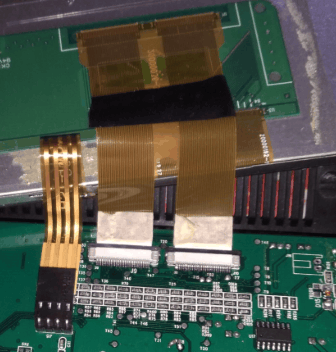

Heb namelijk een idee: om van een oude wekker/alarmklok, die een leuke behuizing heeft, het binnenwerk te vervangen door een RPi Zero W (zodra/mits die een keer geleverd kan worden :| ) met een display, liefst OLED. Het bestaande LCD (zo eentje met rood verlichte cijfers) is ongeveer 7cm breed en 2cm hoog.

Klopt, in kodi zit je vast aan XBMC LCDProc, en daarmee dus aan LCDd. Helaas staat de ontwikkeling van dat programma zo goed als stil en kan die vrijwel niet overweg met I2C grafische schermpjes. De enkele grafische schermen die wel werken, worden doorgaans parallel aangestuurd en zijn groot.
Maar je kan met LCDProc ook een "big clock" maken (die beslaat meerdere segmenten) en dan je met een negatief rood lcd (zwarte achtergrond, oplichtende segmenten) een alarmklok maken.

(...) De enkele grafische schermen die wel werken, worden doorgaans parallel aangestuurd en zijn groot.
Heb jij, of iemand anders die dit leest, ervaring met parallelle LCD's aansturen vanaf een RPi?
Een tijdje terug vond ik bij de lokale kringloop een ouderwetsch ;) digitaal fotolijstje, met een InnoLux AT080TN42 TFT LCD Panel (plus resistive touch). Het scherm heeft echter nogal veel (GPIO) pinnen nodig, denk ik, gezien de twee ribbon cables. Volgens de datasheet kan-ie wel vijf data-pinnen per kleur (R/G/B) gebruiken. En dan moeten uiteraard de voltages nog in orde zijn. 8)7
Afbeeldingslocatie: https://tweakers.net/i/4tmohaHg7No5VdsA2jJQkvYdJ_s=/f/image/r5UbUcCIRbG9hQ6htYjRYmXe.png
Eerst wilde ik proberen om eigen code (al dan niet in een lichtgewicht Linux OS) te laten uitvoeren op de JZ4740 SoC van het fotolijstje. Maar het flashen van de betreffende chip(s) en het cross-compilen van code voor een MIPS CPU-architectuur, gaat mijn kennis te boven... ik ben maar een 'eenvoudige' web-developer. :P Daarom dacht ik aan het (grotendeels) vervangen van het binnenwerk door een Raspberry Pi... maar ook dat lijkt niet al te gemakkelijk! _O-
[ Voor 8% gewijzigd door NetAmp op 24-03-2020 14:04 ]

Dit lijkt me eerder een LVDS-interface (of andere variant voor het direct aansturen van een LCD-paneel) en die kan je niet zomaar aansluiten op een RPi. Daar moet eerst nog een panel-driver tussen.
