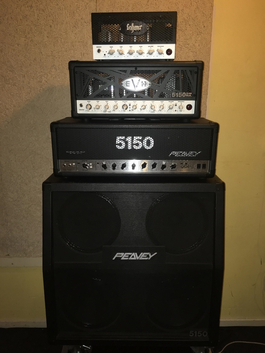

New amp day! *O*
De middelste is de nieuwe, de andere twee had ik al :9 De oldskool 5150 gaat het thuismuseum in om voor opnames beschikbaar te zijn. De Lunchbox is voor thuisgebruik op normaal niveau, hoewel dat ding ook op 4W veel te hard gaat.
De 50w versie is het nieuwe werkpaard, met dubbele pots op gain1/2 en volume 1/2 zodat het ding echt als 3 kanaals amp bruikbaar is. Goed clean op kanaal groen, droge crunch op blauw en weken sustain op rood. GAS weer even een paar dagen onder controle ;)
5150150150
