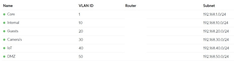

Ik geraak dus geen stap verder met het implementeren van macvlan om mijn containers rechtstreeks te "exposen" op mijn netwerk. Iemand die me wat tips kan geven?
Ik wil mijn verschillende containers verbinden met verschillende VLAN's (Unifi Network), dus als ik het goed heb moet ik gebruik maken van 802.1Q trunk bridge mode. Kan iemand dit bevestigen?

Belangrijk: ik ben geen expert. Dit is hoe ik het aan de praat gekregen heb, maar het is misschien niet perfect. Feedback zeker welkom :).
Heel de set-up begint op de UniFi Dream Machine, bij het aanmaken van de netwerken. LET OP: in het begin was ik dit alles aan het testen met het core netwerk, met VLAN ID 1 - maar dit leek niet te werken. Zodra ik aan de slag ging met mijn internal verliep alles een pak vlotter (ik weet dus niet of het mogelijk is met het core/default netwerk of niet, omdat je daar bijvoorbeeld ook niet de VLAN ID kan aanpassen).

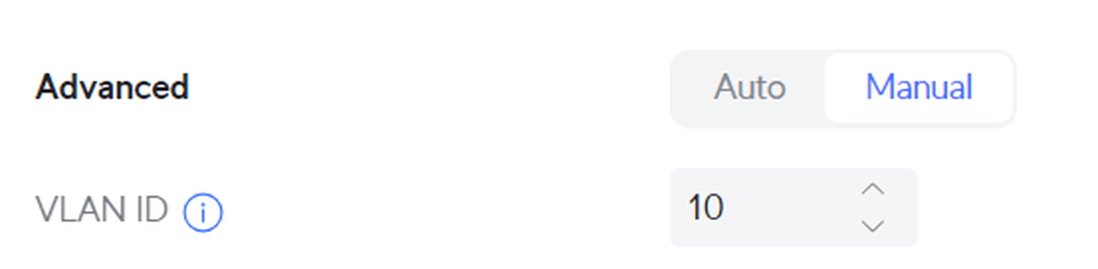

Het is ook belangrijk om zeker je "VLAN ID" netjes te configureren binnen het UniFi netwerk.

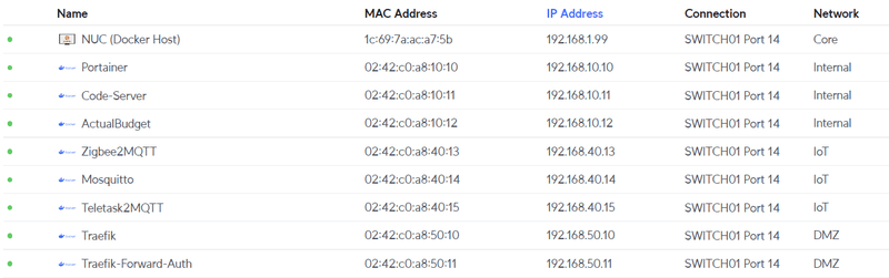

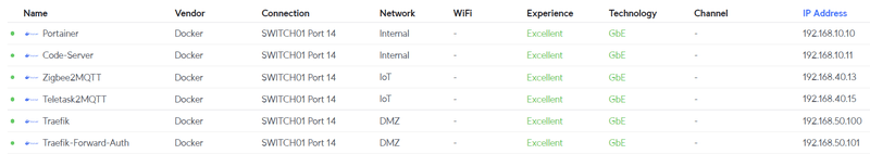

Door het op deze manier te doen, krijgt elke docker container een IP in mijn thuisnetwerk en zit de container ook in het juiste netwerk/VLAN, zodat mijn firewall regels (binnen UniFI Network) ook hier netjes worden toegepast. Daarnaast is het natuurlijk ook fijn dat je containers netjes zichtbaar zijn binnen het systeem.
