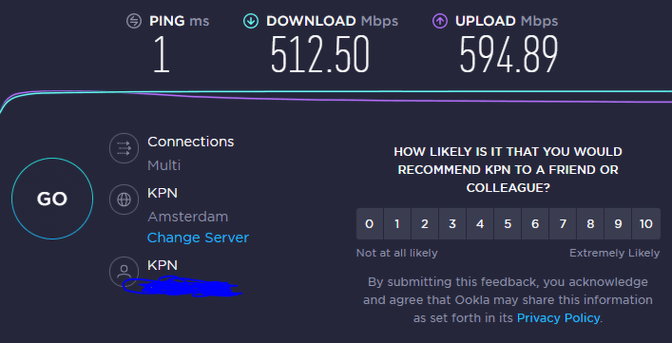

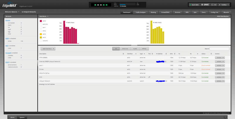

Ik zie een heleboel reacties voorbij gaan over problemen met upload snelheid. Ik was gisteren aangesloten op de OXXIO netwerk van KPN en ik had exact hetzelfde probleem m.b.t. lage upload snelheid.
Gek genoeg heeft dit met de Experia box V10A te maken die zij leveren, waarom denk ik dat? Omdat ik de hele avond heb lopen knutselen met mijn eigen router en heb die rechtsstreeks aangesloten op de glasvezel punt (FTTH), en daar behaal ik wel de maximale snelheid op.
Ik ben in bezit van een EdgeRouter met een paar andere MikroTik apparatuur. Zie screenshots
Afbeeldingslocatie: https://tweakers.net/i/YWaI-N3dgc36lSuWCuW_a4fPuhA=/800x/filters:strip_exif()/f/image/d1cG9J8Fgylfyoj2EZk7CkF4.png?f=fotoalbum_large
Afbeeldingslocatie: https://tweakers.net/i/N6gFSC9pISHNHAR6AS0a7hIItYM=/full-fit-in/4000x4000/filters:no_upscale():fill(white):strip_exif()/f/image/KucJR7twuZ45X39gcZwIs68B.png?f=user_large
Afbeeldingslocatie: https://tweakers.net/i/ZscwkQ60wKGyWyjxko2JWosqqdk=/800x/filters:strip_exif()/f/image/lQqa8Tq7Mr6ZsN0AMXUQPCmy.png?f=fotoalbum_large
Of de firmware moet geupdate worden van de Experiabox of de hardware kan het simpel weg gewoon niet aan.
Dit is met Experiabox rechtstreeks op de FTTH zonder de EdgeRouter
Afbeeldingslocatie: https://tweakers.net/i/K9cOO8jNinBsXfVIq8akK6ot8OU=/800x/filters:strip_exif()/f/image/4IhRPn8V0Do5q5ZFiC6ieNJr.png?f=fotoalbum_large
