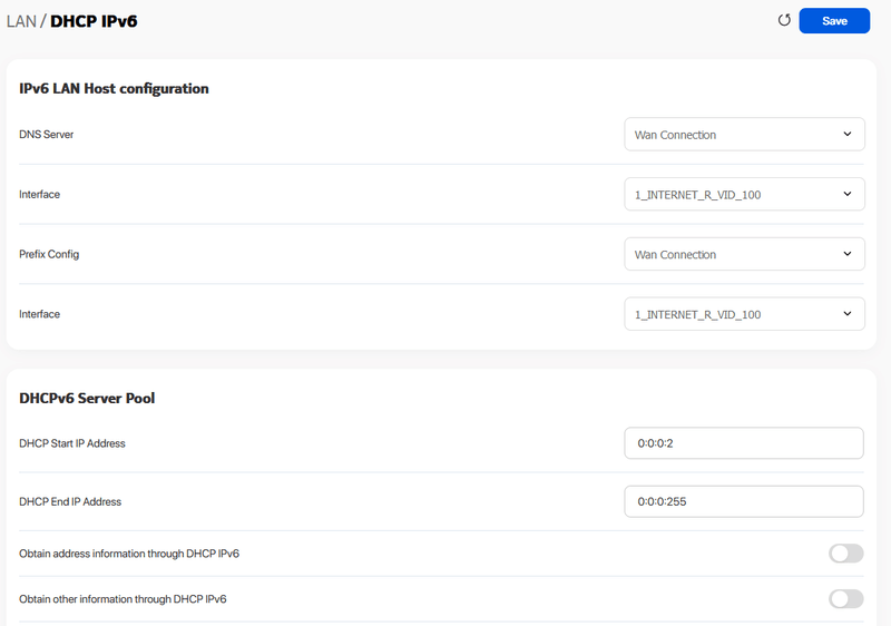

mesa57 schreef op vrijdag 17 mei 2024 @ 14:04:
Hoe kan ik in mijn Nokia zien of IPV6 inmiddels is geactiveerd ?
En wat moet ik instellen op mijn router achter de Nokia (dlink dir878l) om daar een IPV6 adres te krijgen.
Ik moet toegeven dat ik er nog niet veel van snap, dus alle hulp is welkom.
De eerste stap is uitzoeken of de Nokia uberhaupt goede ondersteuning heeft voor DHCPv6 prefix delegation. Zodat als de eigen router een DHCPv6 prefix opvraagt de Nokia dat afhandelt / bij meeluistert. Zodat/omdat de Nokia dan ook een (statische) route moet instellen om de prefix die de eigen router gaat gebruiken te routeren naar... de router. En dat is een feature die nog wel eens ontbreekt.
Ik weet dat @Roetzen hier eerder wel eens over IPv6 en dit soort zaken heeft gepost, waarbij ik er van uit ga dat hij dan ook klant is (ik niet namelijk, heb alleen een kabel aan de voordeur uit de grond steken). En Roetzen heeft IIRC ook wel eens in het Ziggo topic geklaagd dat daar bij een modem in router modes (dat dus uberhaupt het enige is dat bij Delta kan) prefix delegation niet werkte. Dus bij Delta zal die het dan vast ook geprobeerd hebben.
En om te weten kf IPv6 beschikbaar is kun je natuurlijk even een laptop of zo direct op de Nokia aansluiten :p Als je dan een (publiek) IPv6 adres krijgt dan doet die IPv6.
  • mesa57
  • Laatst online: 26-07 12:45
Direct aansluiten vind mijn ega niet leuk (dan gaan alle andere devices offline).
In de nokia zie ik wel staan : DHCPv6_PD
Maar mijn router krijgt een link local adres zegt hij (fe80 ...)
Van deze pagina snap ik ook niet veel:
Ik heb mijn mijn nokia in gesteld met DMZ naar mijn OPNsense fw. Die heeft via DHCP zowel 4 als 6 gekregen.
want poort geeft 192.168.1.x en 2001:xxxxxx aan.
Dus als je Dlink het ondersteund, zou hij het moeten krijgen van de het modem.

Een IPv6 op de WAN poort is wel een beetje een apart verhaal, en bij Delta met router achter router nog "raarder". Ikzelf bij Ziggo heb op de router op de WAN poort een compleet afwijkend IPv6 adres ten opzichte van wat ik intern heb. Dit doordat het modem in vridge staat en de WAN poort zich daardoor in het "Ziggo netwerk" bevindt en die via SLAAC een IPv6 adres genereert binnen hetzelfde subnet als de andere routers. Aan de LAN kant van de router echter wordt gebruik gemaakt van DHCP-PD. Waarbij de router via DHCP een volledige prefix opvraagt bij de DHCP server van de ISP. En deze prefix is hetgeen dat die zelf gebruikt op de LAN poort(en) en ook via IPv6 router advertisements communiceert naar de LAN apparaten. Waarbij het internetveekeer vanaf de LAN clients dus totaal niks te maken heeft met het IPv6 adres van de WAN poort (en "totaal niks te maken heeft met" bedoel ik dus mee dat die zich niet in hetzelfde /56 subnet bevindt of wat dan ook).
Maar uiteraard is stap 1 wel om te zorgen dat de eigen router een IPv6 adres krijgt op de WAN poort. Immers zal het anders denk ik ook problematisch worden om DHCP-PD toe te passen. En om dat IPv6 adres te krijgen zou een DMZ niet nodig hoeven te zijn. Als het Nokia modem gewoon netjes aan SLAAC doet en via een RA een(/de) prefix communiceert kan de router zichzelf een IPv6 adres geven. Waarbij vanuit het perspectief van de Nokia het een client als elke andere is.
Maar met router-achter-router loop je dan wel alsnog het risico dat je het niet aan de praat krijgt. Want die eigen router zal DHCP-PD moeten toepassen om een prefix te verkrijgen die die vervolgens aan de clients kan communiceren. En dit is waar het ogenschijnlijk nogal eens mis gaat (bij "consumenten modem/routers"). Het is hierbij namelijk van belang dat het modem/router de DHCP-PD request afhandelt / doorzet / afluistert (ik meen dat het formeel een vorm van relaying is, het modem/router moet luisteren naar de request, en op basis van eigen bekende informatie (PD request die die zelf gedaan heeft om prefix te krijgen die die zelf aan LAN uitdeelt?) of door een nieuwe aanvraag naar "de ISP" te sturen de prefix verkrijgen) en daarbij de prefix als route koppelt aan het IPv6 adres dat de aanvraag doet.
Dus de situatie die je krijgt is dat bv de Nokia zelf aan de WAN kant het 2001:db8:1111::2345 adres krijgt. Via DHCP-PD wordt het modem vervolgens verteld dat die de 2001:db8:1234:5600:: prefix moet gebruiken (met een bij het moden bekende prefix size van /56). Hem modem kan er vervolgens voor "kiezen" om bv 2001:db8:1234:5601::/64 als prefix te gebruiken bij de LAN clients.
De eigen router verneemt op de WAN poort via SLAAC / een RA bericht deze 2001:db8:1234:5601::/64 prefix, en kent zichzelf een IP adres toe, bv 2001:db8:1234:5601::9876.
Voor aan de LAN kant wil de eigen router echter ook een prefix hebben. Hiervoor zal de router dan (op de WAN poort) zelf een DHCP-PD request uitsturen. In dit geval moet de Nokia deze afhandelen. En een /64 prefix retourneren binnen de bij hem bekende /56 prefix van 2001:db8:1234:5600::/56. Bijvoorbeeld 2091:db8:1234:5610::/64. Maar buiten alleen dit antwoorden naar de eigen router, moet de Nokia in zijn eigen routing tabel ook vastleggen dat verkeer naar dus 2001:db8:1234:5610::/64 verzonden moet worden via 2001:db8:1234:5601::9876, dus het WAN IP van de eigen router (/het IP adres van diegene die de aanvraag deed).
En dat afhandelen van de DHCP-PD request is dus waar de modems (/modem/routers) die ISPs leveren nog wel eens steken laten vallen. Door of helemaal geen afhandeling van de PD request te doen of door de routing regel niet aan te maken.
En doordat bij een juiste afhandeling het modem(/router) weet waar dat subnet zich bevind (naar welk IP adres dat verkeer gestuurd moet worden) heb je dus ook helemaal geen DMZ meer nodig.
Kanttekening. Dit is lichtelijk versimpeld. Want naast de publieke IP adressen heb je ook nog de link local addressen, fe80::/10. Waarbij broadcast verkeer, zoals de PD request, verstuurt zal worden met het link local adres als afzender. En de route die het modem definieert zal dus oon gebruik maken van dit link local address.

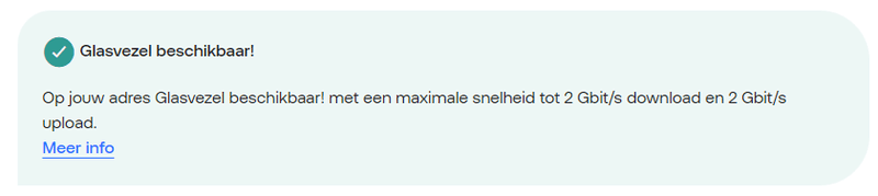

Vraag van een bijna Delta gebruiker.
Nieuw aangelegde aansluiting, eind volgende week komt de monteur om spullen aan te sluiten, maar eind vorige week kwam de spullenboel (inclusief handleiding voor eindgebruikerinstallatie) al in de bus.
Kan ik met onderstaande screenshot aannemen dat de glasverbinding goed aangesloten is maar de lijn verderop het netwerk in nog niet actief is? :-)

Frant!c schreef op dinsdag 21 mei 2024 @ 12:28:
Lijn werkt, maar abonnement is nog niet actief, wat ook klopt omdat de monteur pas volgende week langs komt. Pas die dag zal het ook gaan werken.

bjusterbaarlik schreef op dinsdag 21 mei 2024 @ 12:40:
Jep, ook bij ons zelfde verhaal. Na stroom eraf te doen om 0:00 en bij de restart een werkende verbinding. Gaat dus gewoon administratief om, om 0:00.

Ik heb een best bijzonder geval, heb op het forum zo ook geen vergelijkbare situatie gevonden.
Ik heb een ISP, bij een nieuwe locatie van een (zakelijke) klant is 3x een FTU van Cogas (inmiddels Delta Netwerk/DFN) aanwezig.
Afbeeldingslocatie: https://tweakers.net/i/4DU3Rafxlq0zxDqeoUnDVn8fsBw=/800x/filters:strip_exif()/f/image/HfnKJCTCoWylQiVERFwxqbZR.png?f=fotoalbum_large
Nu wil deze klant perse iptv door redenen, dus zelf leveren via NG-BLU is geen optie voor ons.
Ik zie in ons eigen portaal dat alle 3 de aansluitingen beschikbaar zijn via DFN.
Nu komt het bijzondere:
Delta zakelijk flex/particulier geeft aan beschikbaar te zijn op alle 3 aansluitingen met max van 8Gbit.
Afbeeldingslocatie: https://tweakers.net/i/gQ7Cp-EQxOW-TO7ZYfqOfFJFlXs=/800x/filters:strip_exif()/f/image/WS0GnnP4qeF2yw7p3bT1agYH.png?f=fotoalbum_large
Delta zakelijk pro geeft aan dat er geen aansluiting is en niets mogelijk is. Ook na contact met klantenservice kunnen ze niets vinden in de systemen om er te leveren...
Afbeeldingslocatie: https://tweakers.net/i/qFgvNpvP4Vlqbaxyp5I07qMR_XU=/800x/filters:strip_exif()/f/image/VoSMzmNr60dVxbAVcHgBnddO.png?f=fotoalbum_large
Gezien de klant een uitgebreid intern netwerk heeft, is zakelijk pro wel gewenst/vereist. Het risico van de vrije modemkeuze i.c.m. de Zaram SFP+ ONT willen wij liever niet aan gaan, Vast IP adres is niet perse een must.
Nu is de vraag of er hier iemand een inside look heeft en eens zou kunnen kijken of er toch iets mogelijk is.
Helpdesk van DFN geeft aan geen problemen te zien, dat Delta gewoon zou moeten kunnen leveren, aansluiting is beschikbaar, alleen nog niet gepatched (logisch).

Jwoolbekkink schreef op woensdag 29 mei 2024 @ 20:57:
Hoe vaak heb je het geprobeerd? Soms moet je gewoon even iemand krijgen die wat verder wil kijken dan zijn neus lang is.

bjusterbaarlik schreef op woensdag 29 mei 2024 @ 21:09:
Inmiddels 3x
2e x verwezen naar DFN omdat de beste man wel kon zien dat er via DFN een aansluiting was, maar hij deze als Delta ISP niet kon leveren.
Vervolgens geeft DFN aan dat er niets mis zou zijn en Delta er gewoon op moet kunnen leveren.

Jwoolbekkink schreef op woensdag 29 mei 2024 @ 21:18:
Inmiddels 3x
Kan @R3D ie helpen? Hem even DM’ en?

Sjakie0101 schreef op woensdag 29 mei 2024 @ 21:39:
Lijkt mij niet echt een technisch probleem.....
Bij Odido komt dit ook voor, op mijn eigen adres:
Afbeeldingslocatie: https://tweakers.net/i/ypW-6YXASiF0DXJ8rFW6OZGzX14=/800x/filters:strip_exif()/f/image/MPjllJ4jMG4i50pi5ErBsQJF.png?f=fotoalbum_large
Zakelijk op hetzelfde adres:
Afbeeldingslocatie: https://tweakers.net/i/_Ub5XwhhJ2gUow4ekfvBdsOPnvQ=/800x/filters:strip_exif()/f/image/FP3M7H81P2jbpCkI8Eal2oBI.png?f=fotoalbum_large

bjusterbaarlik
Bij Odido is dat een bewuste keuze. Bij Delta moet het gewoon mogelijk zijn, dus opnieuw proberen is de enige oplossing.
