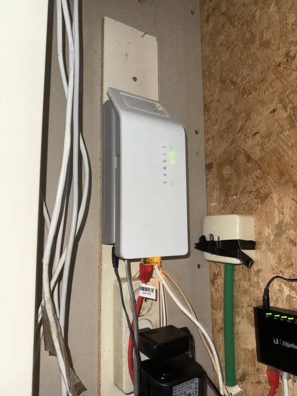

Wij zijn hier (2926PB) op de 14e overgegaan van Caiway naar Delta. Met het Flexpakket - 1 Gig
Afbeeldingslocatie: https://tweakers.net/i/zhSFPmBBZeY_cFgMdHIP3CciUH8=/800x/filters:strip_exif()/f/image/8vc0lnFfKuMQq5Pzqk0MYeav.png?f=fotoalbum_large
De software van het amino tv encoder was gelijk al bijgewerkt
Ik weet nu alleen niet of ik nog op GOF zit of PON?
Ik heb geen nieuwe spullen gekregen - alles ging vanzelf

Als je nu werkend internet hebt met een Genexis Titanium of Platinum heb je nog steeds AON en geen XGS-PON.
Ja dat is wat de situatie is, moet ik Delta even melden dat ik naar XGSPON wil? Afbeeldingslocatie: https://tweakers.net/i/iDIqFlB8FYvKFfxRNLqfKeHGynY=/x800/filters:strip_icc():strip_exif()/f/image/t9P9uKA0MPSVQbKQi3hQMbRW.jpg?f=fotoalbum_large
*Edit*

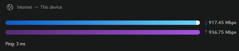

Even contact gezocht en ik blijk inderdaad in het AON/P2P netwerk te liggen, XSGPON niet mogelijk dus. Jammer... Nooit 1000Mbit zal het gaan zijn
Afbeeldingslocatie: https://tweakers.net/i/ZFZJaEhBB2D3Ia3RqnIMzIQja8Y=/fit-in/4000x4000/filters:no_upscale():strip_exif()/f/image/n2JQyHP9355DkWXLB17uFtxd.png?f=user_large
Best redelijk dan, denk ik?

Je snelheid is voor AON helemaal ok. En ooit ga je naar XGS-PON.
RIPE Atlas probe: 1005104
d22wth schreef op donderdag 15 mei 2025 @ 18:48:
Ja dat is wat de situatie is, moet ik Delta even melden dat ik naar XGSPON wil? [Afbeelding]
*Edit*
Ligt dat aan AON of ligt dat aan de 1Gbit/s poort? Immers haal je met een 1Gbit/s poort netto sowieso maar maximaal ~940Mbit/s door overhead (1Gbit/s is de snelheid waarmee de ethernet bitjes over de lijn gaan. Maar in de ethernet pakketjes zit nog IP, en in de IP pakketjes zit nog TCP (of UDP) en daarin zit pas de daadwerkelijke data. Waardoor op elk pakketje je dus een X aantal bits verlies hebt als je kijkt naar de daadwerkelijke snelheid).
En terwijl ik dat tik. Aan de andere kant zal het netwerk natuurlijk ook maar 1Gbit/s aan "ethernet" leveren. Want het gaat vast om 1Gbit/s SFP modules in zowel de Genexis en de switch aan de andere kant. Waardoor daar op dezelfde beperking zit.
Juist dat verklaart een hoop, ik had zo’n vermoeden al, thanks voor je goeie uitleg. Zal nog wel ff duren voordat XGSPON hier wordt gebruikt denk ik, an sich is deze 940/940 lijn super stabiel, echt waar!
