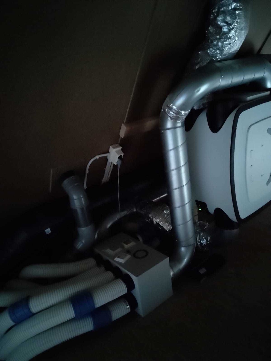

Sinds vier maanden wonen wij in onze nieuwbouw woning. In deze woning zit een type D ventilatie systeem, de Itho Quality Flow in combinatie met een Itho HRU 350 WTW unit.
Dit systeem is geïnstalleerd door de installateur die ook de water leidingen en CV installatie heeft gemonteerd. Sinds dag één zijn er problemen waaronder:
  • Geluid
  • Er waren geen dempers geïnstalleerd waardoor er veel geluid door de aan- en afvoerbuizen te horen was. Inmiddels is er een halve meter dempingsslang tussen de WTW unit en de inblaas ventielen geplaatst. Maar nog steeds is het hinderlijk in de hoogstand. Ook "fluiten" sommige afvoer ventielen. Hier is zover ik weet niks van demping gemonteerd. En is het systeem op zolder geïnstalleerd voor de open trap. Hierdoor is het geluid van de WTW unit in de hoogstand tot beneden te horen.
  • CO2 niveau
  • De CO2 niveau's blijven erg hoog. Het systeem was eerst niet goed ingeregeld door de installateur, maar inmiddels is er iemand van Itho geweest. Toch blijven de CO2 waardes te hoog (1650 ppm na 7 uurtjes slapen). Dit meet ik met een Voltcraft Co2 meter.
Mijn installateur heeft duidelijk geen kaas gegeten van het systeem en heeft dit ook mondeling toegegeven. Inmiddels is er wel iemand van Itho geweest maar de problemen blijven aan.
Concrete vragen:
  • Is demping ook voor afvoer kanalen mogelijk?
  • Zijn er installatie instructies voor WTW units met betrekking tot geluidsoverlast? Aftimmeren is nu niet mogelijk omdat het apparaat voor de trap staat (onvoldoende ruimte).
  • Zijn er limieten (met een juridische waarde) voor CO2 niveaus in een woonhuis en waar kan ik die vinden?
  • Algemeen: Wat zijn jullie ervaringen met type D ventilatie systemen en hoe kom ik tot een gezond leef klimaat?

1) ja, maar in principe zou het via de plenumbox en de toe- afvoerkanalen al geregeld moeten zijn.
2) ja, itho heeft zelf een uitgebreide installatiehandleiding die je kan downloaden als PDF. Die kan je nalopen. Verder geeft het bouwbesluit maximale geluidswaarden aan voor technische installaties. Dit om te voorkomen dat mensen hun ventilatiesysteem uitzetten. Zie:
2. Een mechanische voorziening voor luchtverversing, warmteopwekking of warmteterugwinning veroorzaakt in een niet-gemeenschappelijke verblijfsruimte van de gebruiksfunctie een volgens NEN 5077 bepaald karakteristiek installatie-geluidsniveau van ten hoogste de in tabel 3.7 aangegeven waarde.[die waarde is 30 dB; een vaatwasser is ca 40 dB]
30 dB is bijna onhoorbaar, dus op de normale stand die voldoet aan de eisen van het BB, moet de machine voldoende stil zijn. In de regel wordt een WTW dus omtimmerd in een kast of in een losse bergkamer op zolder gebouwd om dit te bereiken.
3) Er zijn geen juridische CO2 waarden, alleen waarden voor luchtverversing. Zie het eerder gelinkte bouwbesluit (hier: https://www.bouwbesluiton...cs/wet/bb2012/hfd3/afd3-6) om precies te zijn.
4) ervaringen genoeg op het forum. 'Gezond' is een rekbaar begrip. ;)

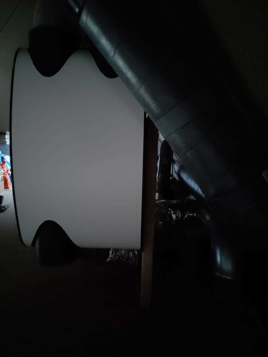

En gemonteerd aan een muur met massa, ze worden ook nog wel eens op een plank oid geschroeft. anders paste de wasmachine oid er niet meer naast :+
zo dus niet: https://s3-eu-west-1.amaz...683-8dd9-7f36f1c806d2.jpg
Wel opmerkelijk dat TS het heeft over inblaasventielen in de meeste gevallen heeft de Qualty flow maar 1 inblaas punt ergens centraal in de verkeersruimte ( overloop oid)

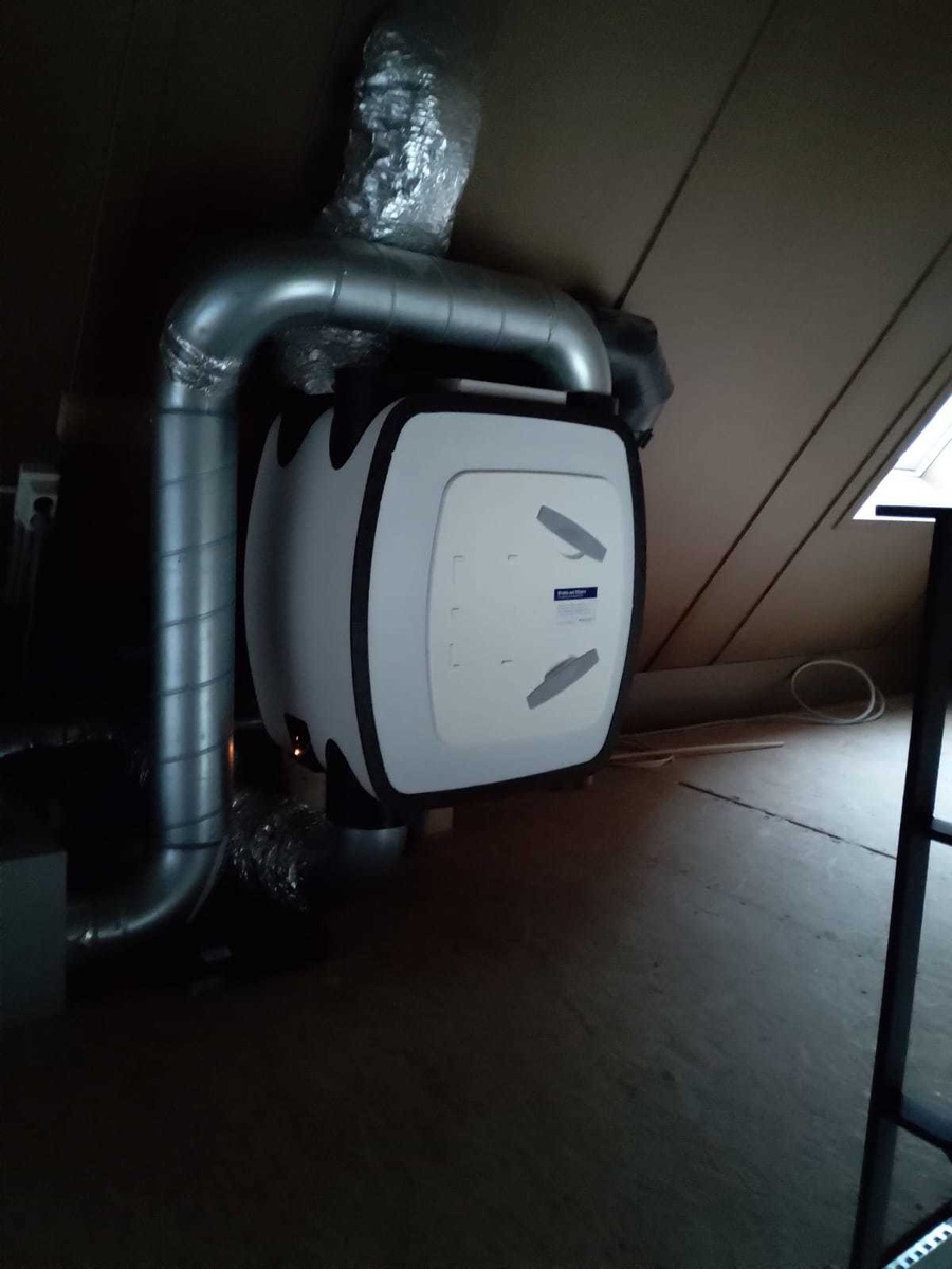

Hoe is de demper gemonteerd? Die werken volgens mij het beste als ze in een rechte lijn liggen/staan. Als je er een bocht in drukt dan wordt het effect al minder meen ik eens gelezen te hebben.
Verder klinkt het alsof de installatie nog steeds waardeloos is ingeregeld, 1600 ppm is echt veel en veel te hoog. Als je kijkt naar bijv. een CO2-sensor van Itho dan gaat die bij >800 ppm op oranje en bij >1200 ppm op rood. Dat zijn ook de niveaus die je op internet terugvind in rapporten van GGD e.d.
Wellicht kun je eens contact opnemen met ventilatieshop.com: https://www.ventilatieshop.com/contacts/
Ik zie dat zij gratis advies geven, wellicht kun je de casus voorleggen en kennen ze een goede installateur bij jou in de buurt, die de installatie goed kan inregelen?
En misschien een omkasting timmeren voor de unit zelf en deze isoleren met noppenschuim o.i.d. Het geluid van de unit blijf je houden namelijk.

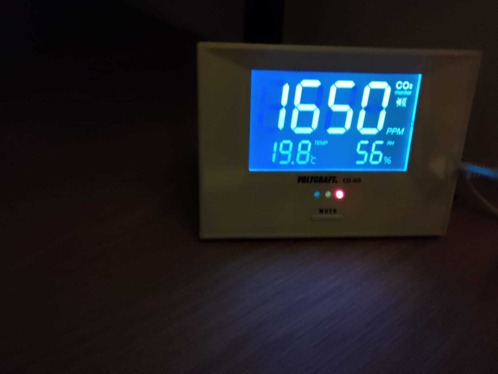

Als je in de ochtend 1650 meet en je ventilatie gaat niet voluit is er iets mis met je CO2 sensor, die geeft namelijk boven de 1000 aan dat hij volop moet gaan draaien.

Dat heb ik inmiddels ook gelezen. Bij ons is het apparaat tegen het houten dak gemonteerd 8)7 Daarom wil de WTW naar een hoek aan de stenen topgevel verhuizen.
We hebben twee inblaas ventielen. Dit is 1 uitgang uit het apparaat waarop een T-stuk is gemonteerd en de 2 uiteinden van de T komen op de overloop uit.
ThinkPadd schreef op dinsdag 9 april 2019 @ 16:41:
In een bocht. Zie foto 3.
Hoe dient zo'n installatie ingeregeld te worden dan? Zowel de installateur als de service monteur van Itho kijken niet naar CO2 waarden maar meten het volume aan lucht wat door een afzuigpunt verdwijnt. Ik had veel meer van de quality flow verwacht. Namelijk dat het apparaat zelf meet wat de ventilatie behoefte is aan de hand van de gemeten CO2 niveaus.

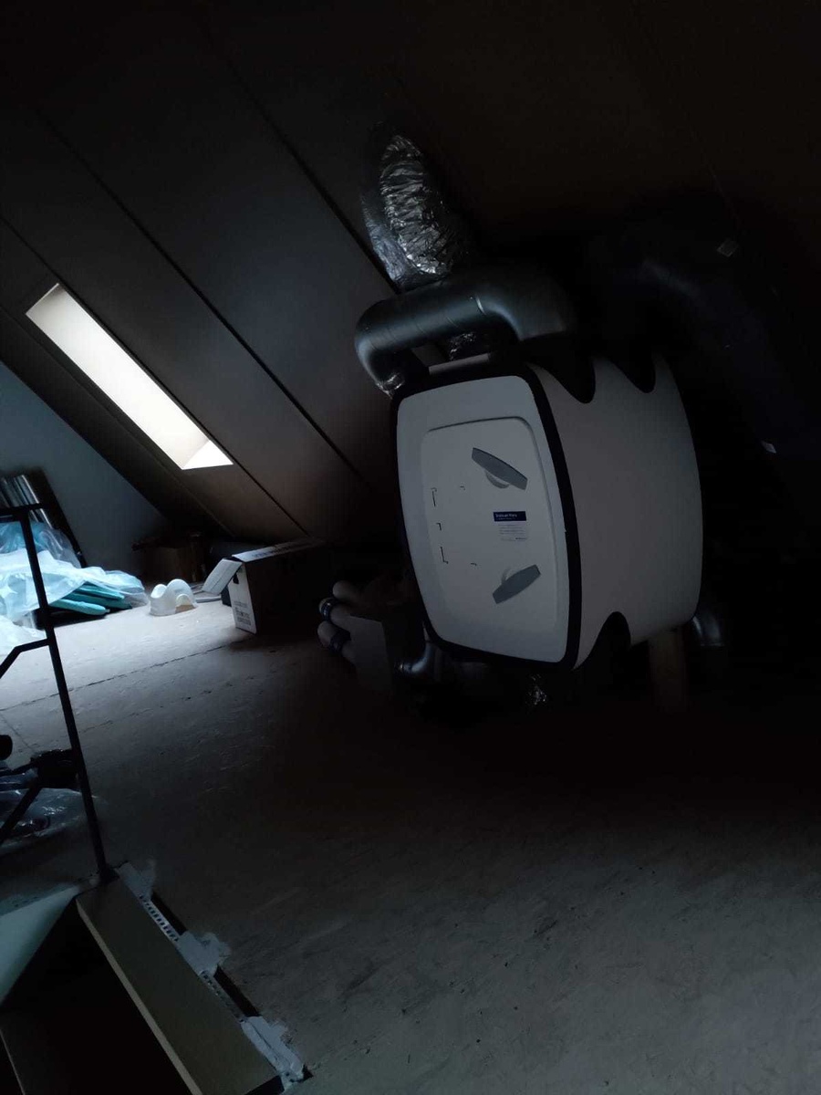

Foto 1
Afbeeldingslocatie: https://tweakers.net/ext/f/AMy6debp0DY3LXCaUTzkSZ8y/thumb.jpg
Foto 2
Afbeeldingslocatie: https://tweakers.net/ext/f/OuNwgv1F0IRlRXGGWqRBjB2w/thumb.jpg
Foto 3
Afbeeldingslocatie: https://tweakers.net/ext/f/3iF5Eew6CS5yfqUynx4a09qO/thumb.jpg
Foto 4
Afbeeldingslocatie: https://tweakers.net/ext/f/ryPdTsFnTF6WZvRGrHPqMRu1/thumb.jpg

Zo moet het inderdaad, maar het klinkt alsof hij bij jou te laag staat ingeregeld. Het moet bij jou worden aangepast zodat er meer wordt afgezogen en ook meer wordt ingeblazen. Of er zijn te weinig ventielen waardoor het benodigde debiet niet gehaald wordt...
Als ik het goed begrijp heeft jouw systeem een CO2-sensor. Hoor je dan ook dat de unit 's avonds / nachts op een hoog toerental draait? Dan weet je iig dat hij zelf ook doorheeft (net als jouw losse CO2-sensor) dat er meer geventileerd wordt.
Nee, 's nachts/'s ochtends vroeg loopt het toerental niet op. Het toerental loopt alleen op wanneer we gaan douchen of wanneer we het systeem in de kookstand zetten.
Er is 1 afzuig ventiel per ruimte. Op de woonkamer/keuken na, daar zijn er drie.
Er zijn twee inblaas ventielen die afgetakt zijn van 1 aansluiting van het apparaat.

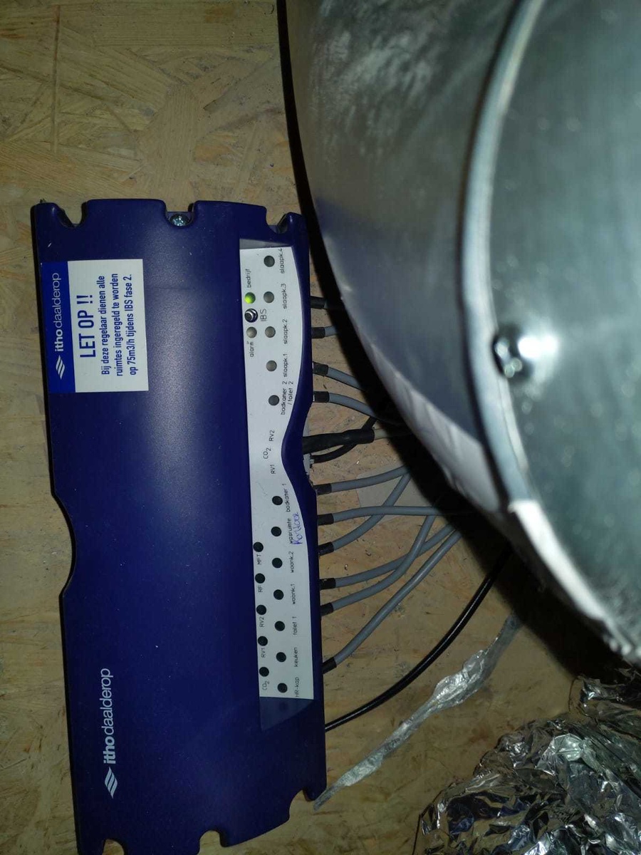

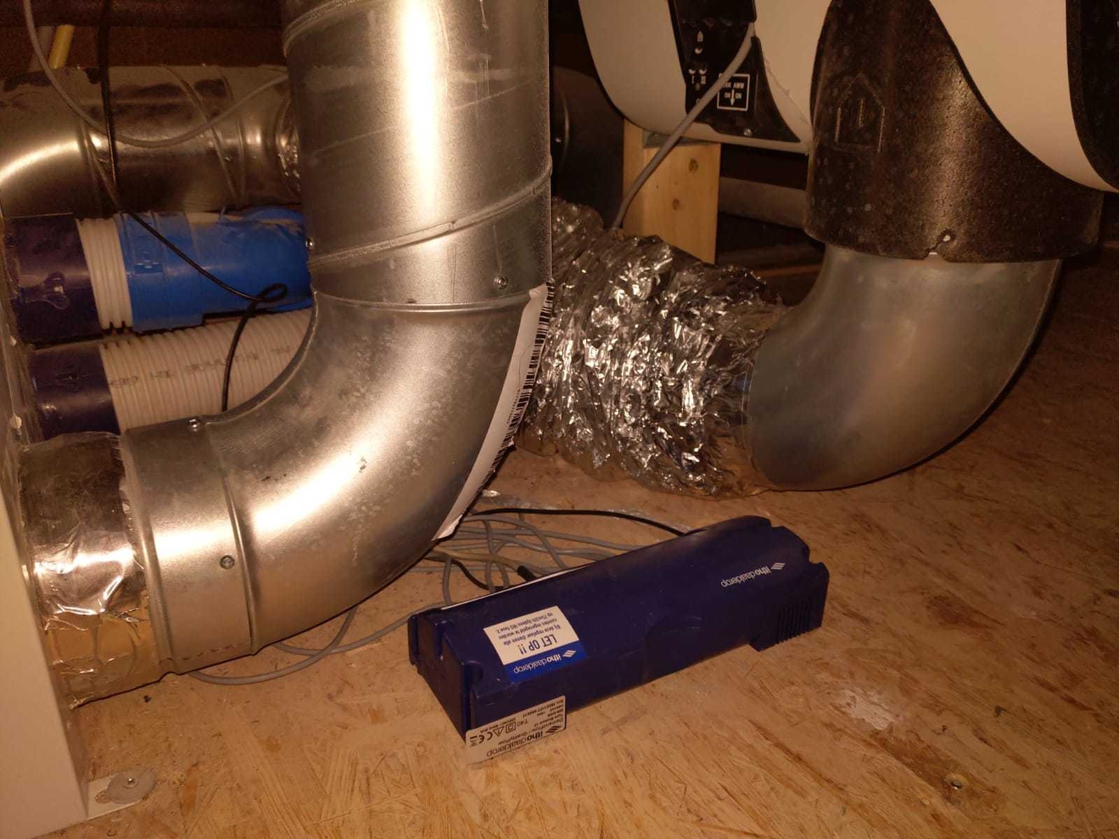

Zit de qualityflow regelaar ook ergens? Die zag ik zo snel niet op de foto's. Elke verblijfsruimte heeft een eigen afvoer. Het systeem met continu de CO2 door telkens maar 1 ventiel te openen om een ruimte te meten. Als de afvoer ventielen goed zitten (bij voorkeur bij een raam), dan gaat hij meer afvoeren bij een hogere CO2 waarde. Als het raam open staat meet hij dat dus ook en zal niet onnodig afzuigen.
De qv10 waarde bepaalt de luchtdichtheid. Dit heeft weinig met spuien te maken.

Señor Sjon schreef op dinsdag 9 april 2019 @ 22:00:
Zie dat de foto's wat onduidelijk zijn. Hier twee foto's van de regelaar:
Afbeeldingslocatie: https://tweakers.net/ext/f/Tr9HRYXpZqyalYb3ngDYVhmn/thumb.jpg
Afbeeldingslocatie: https://tweakers.net/ext/f/CocHrkNE657y1PS18c1m1zJF/thumb.jpg

Dan meet de CO2-sensor dus niet, of niet goed. Hoe zien de CO2-waarden eruit als je het systeem de hele avond/nacht op kookstand laat staan? Als het dan wel acceptabel is dan weet je in ieder geval dat het systeem de juiste capaciteit heeft.

Dit was het resultaat van vanmorgen half zes in de normale stand:
Afbeeldingslocatie: https://tweakers.net/ext/f/fuwCNffkeLEskYahZfEc88kR/thumb.jpg

@Señor Sjon Ik heb de plenumbox wel eens open gehad en dan kun je zien dat de kleppen vrijwel nooit helemaal gesloten zijn. Ik zal vanavond eens een foto van de binnenkant maken.
Mijn sensor in de box plaatsen wordt lastig aangezien deze dan niet afgelezen kan worden (display zit op de sensor). Daarnaast zie ik dan niet voor welke ruimte er gemeten wordt. Of ik moet naast de sensor ook een camera plaatsen o.i.d. zodat het display en het open ventiel gefilmd kunnen worden.
Ik meet in de slaapkamer ter plaatse van de afzuiging, maar op vloer hoogte in plaats van plafond hoogte (waar de afzuiging zit). Zou het hoogte verschil een verschil in gemeten CO2 waarde kunnen veroorzaken?

  • Er is te zien en horen in de plenumbox dat de kleppen om en om worden opengezet (om de 2 minuten) om de luchtkwaliteit in de betreffende ruimte te meten

De HRU unit produceert inderdaad flink wat geluid (bij lage vermogens brommen en bij hoge vermogens windgeruis). De afzuigpunten zijn bij mij praktisch onhoorbaar. Wel heb ik elk afzuigkanaal (zo kort mogelijk na het plenum) voorzien van een geluidsdempende slang van 100cm. Verder heb ik alle kanalen overgedimensioneerd richting de afzuigpunten (125mm spiro).
Ook op het toevoerkanaal (180mm) heb ik een geluidsdemper van 100cm. Het geluid van dat kanaal valt me reuze mee (in een aantal topics hier op het forum werd daarvoor gewaarschuwd). Ik heb ruimte gehouden om dat kanaal in geval van geluidsoverlast groter te dimensioneren, maar dat is niet nodig.
Itho adviseert overigens geluidsdempende slang tussen HRU en plenum, tussen HRU en toevoer, en tussen het plenum en alle afvoerbuizen. Dat had je installateur moeten weten dus.

Zijn de aan- en afvoerkanalen van het plenum niet verwisseld dat de sensor net in een schone airflow zit van de sanitaire ruimtes? Het plenum heeft geen vaste aansluitvolgorde bij mijn weten. Je koppelt de kleppen aan de regelaar onafhankelijk van de positie.
De aansluitvolgorde maakt inderdaad niet uit. De sensor zit bovenin het plenum (het blauwe lipje op de afvoertuit). Daar gaat alle lucht langs, dus ook de schone lucht van de sanitaire ruimtes.
Afbeeldingslocatie: http://www.cvdeals.nl/media/catalog/product/cache/1/image/500x500/1c55dc7b4e41dc2371e03a5495306b03/0/3/03-00051.jpg
De regelaar zou aan de hand van verschillende waarden die ontstaan bij het variëren met de kleppen moeten berekenen welk kanaal de vervuiling veroorzaakt en juist op dat kanaal extra gaan ventileren.
Dat verklaart wel waarom het systeem redelijk traag is. Plusminus 2 minuten meting per kanaal, max 8 kanalen is in het slechtste geval 16 minuten vertraging voordat een verhoogde waarde wordt opgemerkt.
Echter, dat de waarden oplopen tot 1600 (zoals bij @NDF82) zou niet mogelijk moeten zijn.

NDF82 schreef op donderdag 18 april 2019 @ 09:13:
Afgelopen nacht getest met de "comfort" stand (knopje rechtsboven).
Dit had een lagere waarde tot gevolg, +- 1350ppm in plaats van +-1550.
De komende nachten ga ik deze stand nog wat meer testen.
M'n doel is < 1000 PPM maar vraag me af of dat in de standaard configuratie haalbaar is.
Komt overeen met mijn bevindingen. De 200 ppm verschil tussen de eco en comfortstand is zoals het hoort. Maar beiden zo'n 350ppm hoger dan wat het zou moeten zijn. Wellicht kun je de installateur eens polsen of dat te beïnvloeden is via de software?
Ik heb de issue op de slaapkamer inmiddels getackeld door een RFT draadloze bediening wit (536-0150) te installeren. Daarmee zet ik handmatig de ventilatie in de slaapkamer op hoog. Alleen is dat natuurlijk niet de bedoeling van een systeem dat vraaggestuurd zou moeten werken.

Hoi NDF82, ben je inmiddels wat verder met je installateur over de geluidsoverlast? Er wordt nu bij mij ook een ITHO qualityflow systeem geïnstalleerd met een HRU 350 en mijn eerste bevindingen zijn gelijk: geluid van afvoerventielen (voorzien van dempers) is redelijk ok, de centrale aanvoer (op 1 meter van de HRU met daartussen alleen een demper) is veel te luidruchtig. Ook al in de eco stand.
update 20190627: Vandaag is de installatie afgerond. Hierbij is het centrale aanvoerventiel vervangen door een 200 mm ø exemplaar en zijn nu 2 demper achter elkaar (met een 180 graden bocht middenin) geplaatst. Dit scheelt gigantisch!
update 20190710: Het systeem draait nu zo'n 2 weken. geluid is redelijk onder controle, de unit zelf is nog aardig luidruchtig (als er meer dan basis/eco wordt geventileerd), ik hoop dit met de omkasting nog flink te verminderen. Ook ervaar ik dat de CO2 meting te hoog ingesteld lijkt. ik heb in slaapkamer en woonkamer een CO2 sensor (MH-Z19 in combinatie met ESP-Easy) en ik zie nog steeds waarden boven 1000/1200 ppm terwijl de WTW niet reageert. Ik heb de installateur gevraagd of e.e.a. aan te passen is en heb een extra MH-Z19 (en PMS7003 fijnstof sensor) besteld die ik zal plaatsen in Plenum en centrale inblaas om direct bij de unit te kunnen meten. Wordt vervolgd...
