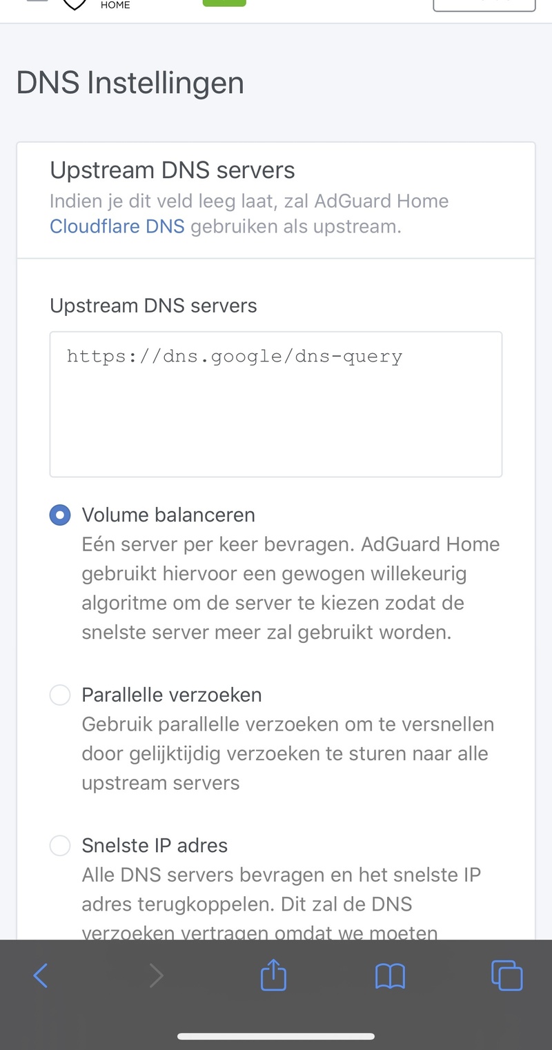

  • prinsvlad
  • Laatst online: 10:47
Waarom Parallel requests?. Load Balancing is default en de beste optie tenzij je een brakke verbinding hebt of onstabiele dns gebruikt.
Bij gebruik van meerdere upstreams kiest AGH zelf de snelste.
https://adguard.com/pt_pt...iew-adguard-home.html#dns
[ Voor 6% gewijzigd door prinsvlad op 16-09-2020 12:03 ]
  • TheCeet
  • Laatst online: 19-11 21:44
TheCeet
prinsvlad schreef op woensdag 16 september 2020 @ 12:00:
Wist ik nog niet. thanks & aangepast meteen

Ik wil Adguard in mijn home assistant integreren maar ben een leek en loop meteen vast in de setup.
Welke host, poort en credentials moet ik invullen?
Ik nam aan van mijn Home assistant maar dat 'failed to connect'. Ik kan ook geen instructies voor vinden, het zal wel te veel voor de hand liggen...
Afbeeldingslocatie: https://tweakers.net/i/fM35M2vzIII3ieuWfrr3Gltw2x8=/full-fit-in/4920x3264/filters:max_bytes(3145728):no_upscale():strip_icc():fill(white):strip_exif()/f/image/zts6n0UaQNAaTBzrYWIbhZCF.jpg?f=user_large
[ Voor 10% gewijzigd door wonderwout op 09-10-2020 21:26 ]

Hoe krijg ik dit nou opgelost?
De agh verzorgd m'n interne DNS van m'n reverse proxy van de publieke bereikbare adressen. Met wireguard aan kan ik de eerste minuut die adressen benaderen, daarna niet meer. Voor de rest staat nergens google als DNS ingesteld, behalve waarschijnlijk android(hardcoded)
[ Voor 21% gewijzigd door thijsjek op 05-11-2020 13:43 ]
thijsjek schreef op donderdag 5 november 2020 @ 11:58:
Ik heb momenteel een server met een installatie van adguardhome en een backup raspberry pi 4 met Adguardhome lopen. Een usg die al het verkeer op port 53 naar die 2 DNS servers stuurt. Werkt perfect.
Nu heb ik wireguard op mijn telefoon, en zou graag ook al het DNS verkeer als ik ben verbonden over die 2 servers laten lopen. Ik heb al geprobeerd om die 2 servers als DNS in te vullen, en whitelist 192.168.1.2/32 (DNS server 1). DNS leak test laat google servers zien.
Ik krijg geen google servers te zien bij een dns leak test (ik heb https://www.dnsleaktest.com/ even gebruikt). Staat bij je WAN in de USG nog 8.8.8.8 of 8.8.4.4 of in de DHCP scope? Ik heb DHCP DNS manual gezet en daar mijn AGH, USG ingezet. In de USG staat AGH en Nextdns.io. Mocht AGH niet werken heb ik toch iets.

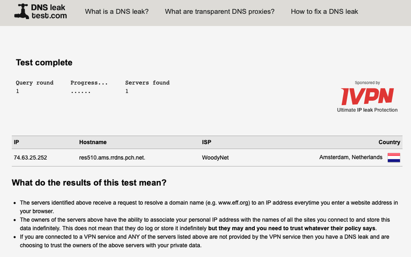

Is het normaal dat er één IP-adres opduikt na het uitvoeren van een DNS leak test?
Afbeeldingslocatie: https://tweakers.net/i/S-7--coHFQTppVVmdLKxjHym9kw=/800x/filters:strip_exif()/f/image/XAoxgYbyvF8ODnvITkM7pJU9.png?f=fotoalbum_large
Deze IP-adres verschilt wel van mijn Ziggo IP-adres. Als newbie vraag ik mij af of dit wel correct is.
  • Da.Rock
baba420 schreef op vrijdag 6 november 2020 @ 18:52:
dat is het ip van quad9

  • prinsvlad
Is normaal. Zowel bij standaard test als extended. De reden dat je een ander ISP ziet heeft te maken met welke upstream DNS je ingesteld hebt in Adguard Home. In jouw geval is dat Quad9 > https://dns.quad9.net/dns-query , DNS over HTTPS ( woodynet ).
In mijn geval Cloudflare. Dus afhankelijk van je ingestelde upstream DNS servers kan dit verschillen.Je kan tevens je eigen ISP dns servers opgeven al zal dit niet via DOH gaan dan.
Kijk je hier dan zal je waarschijnlijk wel twee dns servers te zien krijgen : https://browserleaks.com/ip
Hier een overzicht van alle bekende dns providers plus opties : https://kb.adguard.com/en/general/dns-providers
In het geval van meerdere ingestelde dns upstreams zal Adguard home de snelste automatisch selecteren op basis van tussentijdse controle mits Load Balancing ( Volume Balanceren ) is ingesteld , wat aanbevolen wordt.
