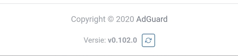

Hallo, als je naar de web-interface gaat en helemaal naar beneden scrolled zie je het versie-nummer:
Afbeeldingslocatie: https://tweakers.net/i/bN2wV5nZSZ1H5hUDyk6grMtokmI=/800x/filters:strip_icc():strip_exif()/f/image/8q4bop8eSIPhQkvLYfPBlPpt.jpg?f=fotoalbum_large
Als je op het update icoontje klikt controleert hij op updates, en als er een update beschikbaar is (zou hij) moeten updaten.
(Je zit de nieuwste release ook hier)

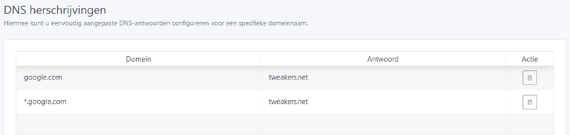

Adguard.home bestaat ook niet, wat je wel kunt proberen is een dns herschrijving maken via Filters > DNS herschrijvingen

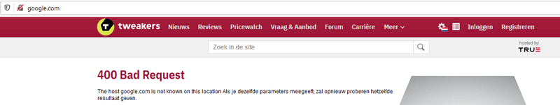

Verdomd. Thx! Ik heb het IP van de Synology waarop Adguard Home in Docker draait opgegeven, en op die Syno een pagina aangeboden op poort 80 die uitlegt welk drama er is geschied. Nog even wat simpele instructies voor het deblokkeren van de gewenste pagina schrijven, maar laat ik starten met 'Roep je partner en vraag hem het probleem op te lossen'.
Aanvulling: als een https-website wordt geblokkeerd en daarom wordt doorverwezen naar het blije interne IP van mijn webservertje dan krijg ik in Chrome de melding dat het certificaat niet klopt. Daar zit natuurlijk wat in. Maar goed, het is een stap in de juiste richting.

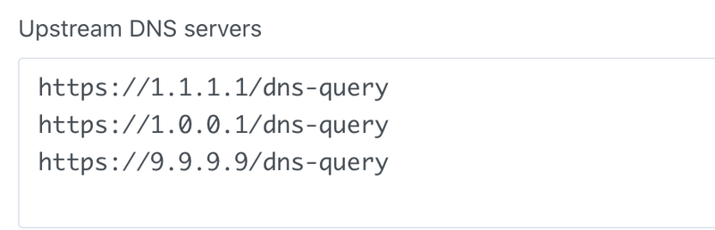

Ik heb zelf onderstaande instellingen en de Avg Processing Time ging van 200ms naar rond de 22ms nu:
Settings > DNS Settings
Upstream DNS servers:
https://1.1.1.1/dns-query
https://1.0.0.1/dns-query
https://9.9.9.9/dns-query
Parallel Requests aangevinkt
Verder alles bij Encryption Settings en DHCP Settings uit staan

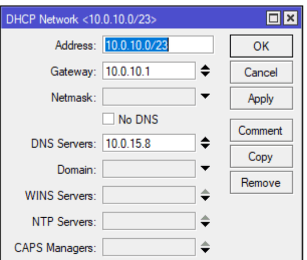

Ik ben al een tijdje tevreden overgestapt van piHole naar adGuard home. Mooi dat er integratie met Home assistant is en dus ook vrouwlief via die interface makkelijk even tijdelijk de blokkeringen kan opheffen.
Maar sommige clients wil ik kunnen whitelisten, zoals de samsung tv die af en toe mekkert dat hij geen internet heeft. Ik krijg echter mijn clients niet individueel te zien in het query log.
Mijn router (mikrotik) acteert als DHCP server, en geeft voor het reguliere VLAN de adguard server als DNS server mee aan alle clients. Zelf heeft de router google's DNS als upstream. De adguard heeft als enige upstream het ip van de router. Ik doe het op die manier omdat ik dan eenvoudig in routerOs ook een setje static DNS kan opgeven voor lokale domeinen. Op routeros draait vervolgens een script die checkt of de Adguard server actief is en als die niet meer reageert, wordt bij de DHCP server de meegegeven DNS veranderd naar die van de router. Komt Adguard weer op, zet het adguard-ip weer in de config.
Dat werkt allemaal prima. Ik zie ook dat clients het adguard IP als DNS server gebruiken. En toch lijken in de interface van Adguard, alle requests van de router te komen.
Ik vermoed dat het door geschieden subnets/VLAN's komt, omdat de clients in het reguliere LAN het IP van adguard altijd via de router moeten bereiken.
Vlan 10: 10.0.10.0/24 (clients)
Vlan 15: 10.0.15.0/24
Adguard: 10.0.15.8
Router: op 10.0.10.1 en 10.0.15.1

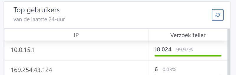

Hoe zorg ik er nu voor dat toch de clients individueel binnen Adguard te zien zijn? Ik kan de adguard server natuurlijk ook in het VLAN-10 hangen met een bijbehorend ip, maar dat 'defeats the purpose' een beetje.
Client requests vanuit een ander subnet zouden toch gewoon hun eigen ip mee moeten zenden, voor adguard om te herkennen?
Afbeeldingslocatie: https://tweakers.net/i/XrZ3ZgLY7UwqPi6dBwLvje2ugnE=/full-fit-in/4000x4000/filters:no_upscale():fill(white):strip_exif()/f/image/XCb8LCytkhPmYUo4VRq7DGYj.png?f=user_large
Op een willekeurige client: Afbeeldingslocatie: https://tweakers.net/i/EG3aPnj-DtT8_Gm4TYONovE-N1M=/full-fit-in/4000x4000/filters:no_upscale():fill(white):strip_exif()/f/image/5QvZyR8xn5sLtvdJvAQjCcV4.png?f=user_large
Dashboard adguard: Afbeeldingslocatie: https://tweakers.net/i/12D5EYGnWQ4jWzXp6-2fW2KlzBM=/800x/filters:strip_exif()/f/image/NWT3i65tIDkGuD1gOiK7WnZH.png?f=fotoalbum_large

  • Hmmbob
  • Laatst online: 19-11 14:50
NAT je tussen de vlans? Dat komt overeen met dit beeld.
  • Aesculapius
  • Laatst online: 18-11 15:37
Hmmbob schreef op zondag 2 augustus 2020 @ 15:08:
Thanks, dat bracht me op het goede spoor. Ik had inderdaad een hairpin nat rule nog actief, die ik nu iets specifieker heb gemaakt met resultaat!

Hallo allemaal, ik heb een vraagje:
Is het mogelijk om websites te redirecten? Bijvoorbeeld: als je naar google.com gaat dat wordt je doorgestuurd naar duckduckgo.com?
  • crypt0rr
  • Laatst online: 18-11 13:32
SKBotNL schreef op zaterdag 15 augustus 2020 @ 20:57:
Filters > DNS-rewrites
AdGuard Home
  • SKBotNL
  • Registratie: Mei 2020
  • Laatst online: 24-08 16:44
Maar daarmee kan je alleen naar een ip-adres redirecten en niet naar een andere website
  • RobbyTown
RobbyTown
Godlike
SKBotNL schreef op zondag 16 augustus 2020 @ 10:09:
Draai je een oude versie? Hier 'werkt' dat wel op domein en niet op ip
Afbeeldingslocatie: https://tweakers.net/i/phA8qkkmo0JDJbX2be09P5NwT8k=/800x/filters:strip_exif()/f/image/M8MF9PY8bxu6WrelWmh8Radl.png?f=fotoalbum_large
Output:
Afbeeldingslocatie: https://tweakers.net/i/h9ImjezSQWfhWACCwiklIu19u_8=/800x/filters:strip_exif()/f/image/5rF08YO1GQqxPFgtcexdFWVM.png?f=fotoalbum_large
[ Voor 19% gewijzigd door RobbyTown op 16-08-2020 10:44 ]
Blog - Glasnet status (privé log) - Nette LAN - RIPE Atlas Probe - Globalping Probe
  • SKBotNL
Ik heb het nu gedaan en nu werkt het wel, ik weet niet wat ik eerst fout heb gedaan

RobbyTown schreef op zondag 16 augustus 2020 @ 10:42:
Output:
Het werkt als nog niet, als ik het met een ip probeer doet hij het wel (ad.guard naar 192.168.1.102) alleen als ik het met een website doe (google.nl naar duckduckgo.com) werkt het niet.
  • Helox-in-a-box
  • Laatst online: 18-11 23:32
Freee!! schreef op zondag 16 augustus 2020 @ 14:14:
Mijn ervaring met AGHome is beperkt en negatief. Ik gebruik Portainer niet (meer) om dingen te installeren, maar alleen om te kijken of alles goed gaat en sommige containers in geval van nood te herstartent. Installeren van containers doe ik volledig via de CLI (en daarna sla ik het commando als .txt op op mijn PC).
EDIT:
En kijk eens of je de poorten kunt re-mappen. Alternatief, installeer AGHome met gebruik van macvlan, dan krijgt het een eigen IP-adres en zijn poortconflicten helemaal verleden tijd.
Wat ik doe is een nginx container op poort 80 en dan alles achter de proxy draaien zodat het z’n eigen poorten kan gebruiken en kan je ook alles een eigen DNS geven. Bv adguard.raspberry4.local voor AGH en nodered.raspberry4.local om node-red te beheren.
  • SKBotNL
SKBotNL schreef op zondag 16 augustus 2020 @ 15:50:
Blijkbaar kan je dat dus niet doen met https websites
  • RobbyTown
RobbyTown
Godlike
SKBotNL schreef op zondag 16 augustus 2020 @ 18:03:
Klopt krijg je helaas certificaat fouten enzo.
  • SKBotNL
HTTPS is daarvoor iets té sterk ;)

Home Assistent stopt de ondersteuning van Pi-Hole, dus ik zie om naar een nieuwe oplossing voor mijn situatie, waarbij in ieder geval Home Assistent sneuvelt, want die hield ik alleen aan om Pi-Hole, InfluxDB/Grafana en recent ook de Unifi Controller op te draaien.
Ik vind het prima om naar AdGuard over te stappen, maar is er een manier om de performance goed te houden? Zijn daar nadelen aan? Snappen we wat het knelpunt van AdGuard is, of zijn het 'magic' instellingen waarvan een deel een gok is?
Helox-in-a-box schreef op vrijdag 31 juli 2020 @ 12:02:
En als dat zo is, is het stoppen van de ondersteuning via HA, een reden voor mij om naar AdGuard over te stappen als ik Pi-Hole zonder HA in Dockers ga draaien? Is Pi-Hole daar lastig in? Of is dit iets specifieks vanuit HA dat ze niet met Pi-Hole verder wilden?
[ Voor 27% gewijzigd door Bolukan op 19-08-2020 12:36 ]
