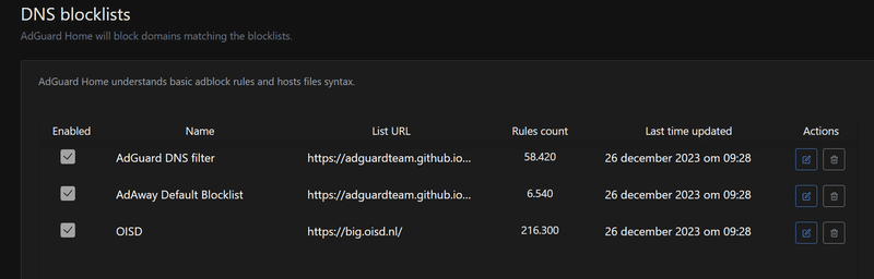

@Ragnar9999 Ik zit op 130 blocked volgens die site, dus voor een deel moet het toch ook aan je blocklists liggen denk ik. Ik gebruik eigenlijk alleen de OISD lijst
  • Ragnar9999
  • Laatst online: 31-10 11:19
Die heb ik er ook bij zitten (OISD)
en bij check filtering onderaan de custom filtering rules worden er hosts geblocked die volgens deze site niet geblocked worden
Afbeeldingslocatie: https://tweakers.net/i/4iLNZw_xz6truOXn33ZO2Ir_Cmk=/800x/filters:strip_exif()/f/image/Ky0sizppNy3YCnIIWzkQqZB7.png?f=fotoalbum_large
  • Ragnar9999
lolgast schreef op dinsdag 26 december 2023 @ 11:10:
Of je zorgt ervoor dat je niet via DHCP als alternative DNS ook nog een tweede DNS server op de geteste client krijgt :+

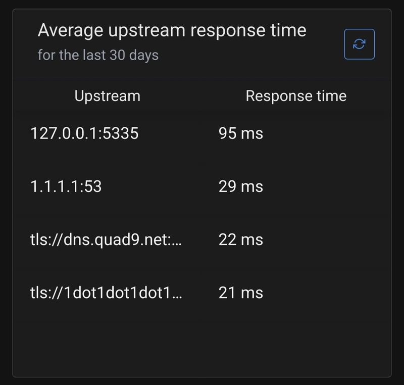

Mag ik vragen hoe anderen hun Adguard met Unbound hebben ingesteld?
Ik heb nog best een hoge responstijd vindt ik (circa 30ms)
Ik heb als DNS upstream servers enkel de unbound en 1.1.1.1 ingevoerd, maar ik heb het idee dat ik daar nog wat andere servers bij moet gooien.
Afbeeldingslocatie: https://tweakers.net/i/D_3JizB6qRrTz1exOfCC2YW4ago=/800x/filters:strip_icc():strip_exif()/f/image/rdBeUqnMlGdj2SJycMzf7yCo.jpg?f=fotoalbum_large
Wat is jullie ervaring hiermee, en/of hebben jullie nog andere tips waarmee in de response tijd kan verbeteren?

  • Wachten...
  • Laatst online: 08:57
Villager schreef op zondag 10 maart 2024 @ 16:48:
Ik heb een responstijd van 60ms in Adguard. Ik gebruik DNS over TLS naar Quad9 en Cloudflare. Heb ook maar krap 5% geblokkeerd door filters.
Ja ik zie nu ook dat er maar 1 boosdoener is. Dat is de Roborock stofzuiger. Die gooit roet in het eten voor mijn response tijden.
Gemiddeld in de Query log zie ik alles onder de 1ms (zeer snel dus). Echter krijg ik hoge responstijden van mqtt-eu-2.roborock.com Ik blokkeer volledige toegang voor de Roborock, omdat ik alles lokaal afhandel.
Is er een manier om deze request eruit te halen? Dit geeft mij echt een verkeerd beeld van de Adguard response tijden.
Hmmbob schreef op zondag 10 maart 2024 @ 16:59:
Whoa, wat een getallen! Dat kan echt stukken beter, ook met DoT (Quad9 pakt bij mij 55% van de requests, en zit op 7ms responsetijd)
Overigens pakt de top-3 van de domeinen zo'n 22% van alle DNS requests, en dat is naar de cloud van wat slimme apparaten hier in huis.
Gebruik jij ook unbound?
En ik zie dus in de Query log dat de meeste aanvragen dus onder de 1ms zijn. Het zijn af en toe aanvragen zoals Reddit momenteel of Roborock die roet in het eten gooien.
Ik ben benieuwd waar dit vandaag komt, en of ik dit kan verbeter. Heeft het nog nut om meer upstream servers toe te voegen als je Unbound gebruikt?
Overigens heb ik de Load balancing optie aan staan i.p.v. parallel request. geen idee of dat nog een verschil kan maken, echter weet ik wel dat bepaalde settings anders zijn met Unbound

  • Wachten...
Hmmbob schreef op zondag 10 maart 2024 @ 20:37:
Ah zo. Maar als het zo'n performance impact heeft als hierboven, dan zou ik het durven overslaan....
Het heeft normaal gesproken juist geen (negatieve) performance impact. De meeste aanvragen zitten ergens op de 0.20ms, echt extreem snel dus. Er zijn slechts een paar aanvragen die roet in het eten gooien. Ik heb deze aanvragen even geblokkeerd en ik zie mijn response tijden nu zakken.
Ik denk oprecht dat ik ergens op de 1 a 2ms uit komt gemiddeld gezien net als @lolgast
En zoals anderen al aangeven. Vertrouw je de partij die de aanvragen afhandelt. Dat is net als dat de ene hun mail wel bij Google willen houden, en anderen absoluut niet 😊

0.20 ms is neem ik aan alleen als het uit je lokale cache komt. En de "Average processing time" op het dashboard van een paar ms (bij mij momenteel 1 ms) is het gemiddelde over alle requests incl. degene die gecached zijn. De voornaamste statistiek voor mij is de "Average upstream response time" die per upstream DNS-server het gemiddelde geeft, die zijn ook aardig in lijn met een SmokePing DNS-probe die enkele standaard hosts bevraagd. De uitschieters naar vage websites met trage DNS-servers zouden op de grote hoop geen enorme invloed moeten hebben mits je overall volume maar hoog genoeg is lijkt me.
  • Wachten...
dajappie schreef op maandag 11 maart 2024 @ 11:04:
Ja dat komt uiteraard vanuit de cache. Dat is ook heel het idee er van ;)
Ik zal vast nog wel wat kunnen verbeteren in mijn setup hoor. Want mag ik vragen wat de server response tijden zijn bij jou?
Bij mij zijn die nog vrij hoog

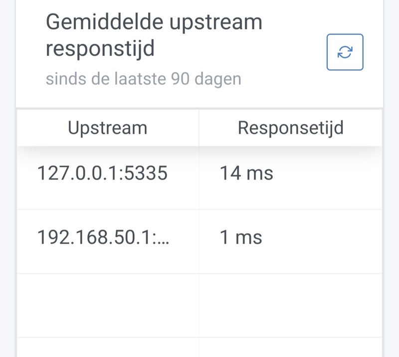

Dat is niet waar, anders had je unbound wel als snelste gestaan. AdGuard kijkt naar de snelste server. De bedoeling van unbound is juist om alleen die te gebruiken. Je kan wel als fail over er 1 in de backup zetten. Mijn gemiddelde procestijd is 7. Heb er gisteren aan zitten rommelen maar nu staat die al zo. Internet is lekker snel, dus maak me er geen zorgen om.
Afbeeldingslocatie: https://tweakers.net/i/EdD3bjU_SbYb__4A4AgXaSkTeeo=/800x/filters:strip_icc():strip_exif()/f/image/k2GdEPxxue9igmFdppf0M283.jpg?f=fotoalbum_large

De reden dat de procestijd van unbound zo hoog is, is omdat AdGuard Home de publieke DNS gebruikt. Kan je ook zien in je log. Als unbound niks doet, gaat procestijd omhoog. Ik gebruik load balancing.
Ik heb dezelfde handleiding gevolgt als die jij hebt, als je config nog hetzelfde is. Heb alleen de TTL verwijderd, omdat ik hier niet mee ga rommelen.
Ik heb bij upstream DNS het volgende ingevuld.wordt hier ook uitgelegd.
Dit is o.a. dat ik device namen in AGH zie ipv ip adres en verwijzing voor lokale domeinen.
127.0.0.1:5335
[/local/]192.168.50.1:53
[/in-addr.arpa/]192.168.50.1
[/ip6.arpa/]192.168.50.1

Afbeeldingslocatie: https://tweakers.net/i/ne-ob9WKJ5_wAnZz99Iq2Ieb6Dk=/full-fit-in/4000x4000/filters:no_upscale():fill(white):strip_exif()/f/image/MpvujQUJOBH8Odl6GhQxJITM.png?f=user_large
