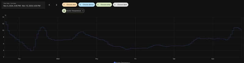

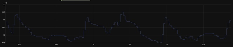

Uiteraard kan dat, dat doe je met gas ook. Tot 18 graden. Niet de hele nacht. Automatiseringen in Home Assistant. Als ik tot 18 graden verwarm blijft de warmte een tijd hangen. Ik kan binnenkort als het kouder is wel wat screenshots delen.
Dit kan natuurlijk ook met een programmeerbare thermostaat die je kan instellen van bijvoorbeeld Koningshaus.
De eerste volle week van november 2024, slaapkamer 3x3 op het noorden.
Afbeeldingslocatie: https://tweakers.net/i/8wYabev55mpl3AjpL2fa3sZUz48=/800x/filters:strip_icc():strip_exif()/f/image/yrtc2sn388yeGvWzID1Nc0S1.jpg?f=fotoalbum_large
Automatiseringen (Bijvoorbeeld; Als temp slaapkamer onder 17 dan verwarm naar 18 en als temp hoger dan 18 dan zet uit).
Afbeeldingslocatie: https://tweakers.net/i/Vadsis0C5hAQ8Qu6r1m-I1pIynY=/800x/filters:strip_icc():strip_exif()/f/image/IsJatMZU3WiCYsQXRn4g2NHT.jpg?f=fotoalbum_large
Buiten temperatuur die week

Slaapkamer temperatuur.
Afbeeldingslocatie: https://tweakers.net/i/6Mj_rDlVky-HYSHNCQPuWnsMgNI=/800x/filters:strip_icc():strip_exif()/f/image/T5pSMg8IegJHIkx8bcZm7r0y.jpg?f=fotoalbum_large
Verbruik zo'n 30 kWh, kosten 6 a 7 euro.

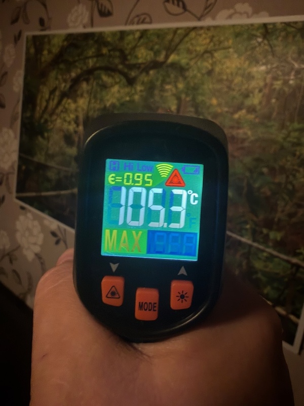

  • TFX77
  • Laatst online: 00:33
HouterBend schreef op maandag 13 oktober 2025 @ 20:56:
Een van de lessen van dit topic is dat hoge oppervlaktetemperatuur belangrijk is voor de hoeveelheid warmtestraling. Voor de panelen van Quality Heating van het type H4 Exclusive vind ik voor de oppervlaktetemperatuur op deze site een opgave van 13-150 graden.
https://www.luchtreiniger...mote-control-400watt.html
elders vond ik een opgave van 110-135 graden.
Iemand ervaring met deze panelen? Worden deze temperaturen echt gehaald?
De 800 Watt versie van Koninghaus haalt 105 graden. Let wel dit is meer dan je CV. Maar natuurlijk een kleiner oppervlak.
Afbeeldingslocatie: https://tweakers.net/i/Wm_e8ToKbVxC1T05gn_yESqzpTg=/x800/filters:strip_icc():strip_exif()/f/image/MZpTE4KXeBOL0JM7ErmGB4BI.jpg?f=fotoalbum_large

Wat is de temperatuur daar nu? Goed geïsoleerd?
Bij ons met een kachel op stand 750W (11 naar 15 graden) duurt het wel een aantal uur om het in de bijbouw warm te krijgen. 1,5 bij 1,5 meter. HR++ glas en ook in de voordeur.
COP van een kachel en infrarood is 1 dus je krijgt dezelfde warmte er uit als een kachel. Uiteraard verwarmd infrarood objecten, die deze warmte dan ook weer afgeven en infrarood is vaak mooier omdat je het als een schilderij kan ophangen.
Afbeeldingslocatie: https://tweakers.net/i/PBNf3VpEsHVBr-4mdllbyF-JyVE=/800x/filters:strip_icc():strip_exif()/f/image/pux8xsdygWNa6QW8T1hiycmD.jpg?f=fotoalbum_large

Op dit moment is het buiten 8,1 graden, in de hal 10,3 en in de gang 16,5 en in de schuur 6,9. :D
Het voordeel van infrarood leek mij inderdaad het formaat, en het feit dat hij ook direct op jassen en schoenen zal stralen (ook al is met maar deels).

Sonero schreef op donderdag 4 december 2025 @ 12:08:
Waarom überhaupt een thermostaat? Zo’n ding reageert op de warmte van de omgevingslucht, niet op stralingswarmte.
Ik regel op de slaapkamers gewoon via een thermostaat wanneer de infraroodpanelen aan- of uit gaan.
Werkt als een zonnetje.
Afbeeldingslocatie: https://tweakers.net/i/XjIC3scZtCqeoYrBkpNijOGuaGY=/800x/filters:strip_icc():strip_exif()/f/image/cytAMeoBZF1OS12wysa5VD8Z.jpg?f=fotoalbum_large
EV VW ID.4 77 kWh | EV VW e-UP! 32kWh | 3,38 kWp SolarEdge SE3000 | Oost 3x375 Jinko Solar 2x325W Technaxx | Drie HomeWizard PiBs 8,1 kWh | Voltdeer SR5000 (5,12 kWh) | LG 3,5 kW Dualcool Plus | 100L QH Boiler
  • paQ
  • Laatst online: 04:59
paQ
Ja, da's het hele ding.
De zon kun je ook niet met een thermostaat regelen.
Als je thermostaat in de straling hangt heeft het geen enkel nut. Als hij te ver weg hangt, ook niet.
Het zal heus wel reageren, maar dat is denk ik meer toeval, of pas nadat convectie optreedt, of hij pakt net genoeg straling mee aan de zijkant om te voelen wat er gebeurt.
Geen idee verder wat je precies aanstuurt, maar het lijkt op:
Zet aan als temp 17 meet
Zet uit als temp 18 meet
[ Voor 10% gewijzigd door paQ op 04-12-2025 14:37 ]

Voor degene die nog een infrarood paneel gaat kopen; test na aankoop of het paneel het vermogen inderdaad levert. Wij hebben een paneel van Polarheat wat 800 Watt zou moeten leveren maar recent eens gemeten wat het verbruik ervan is en die blijkt net onder de 600 Watt te liggen
