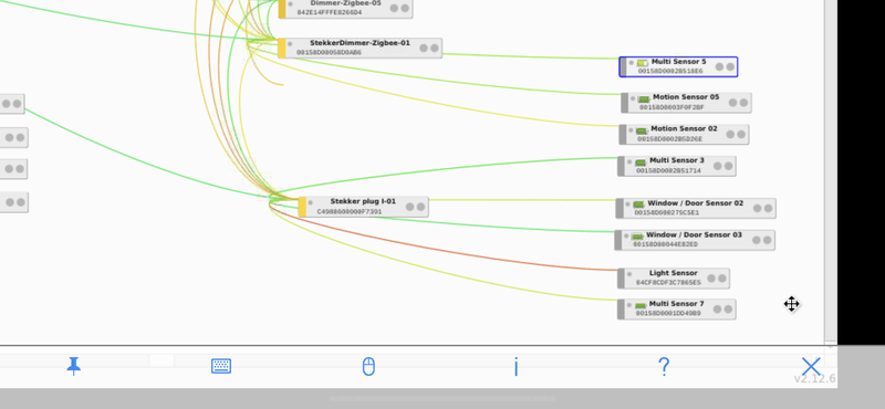

  • NeFoRcE
  • Laatst online: 29-10 12:31
NeFoRcE
Hallo? Bent u daar?
Mimiix schreef op woensdag 16 februari 2022 @ 11:43:
Hoe ziet ie er uit in deCONZ>?
Heb je voor mij een screenshot van de basic cluster? Zie deCONZ wiki hoe dat moet.
Afbeeldingslocatie: https://tweakers.net/i/wUZZeZkBtmWGvIlWcte8flGoUU4=/full-fit-in/4000x4000/filters:no_upscale():fill(white):strip_exif()/f/image/Vjz8Pj8uu8UyUfEF02inttlz.png?f=user_large
deze?
  • Mimiix
  • Laatst online: 21:05
Mimiix
Professioneel Prutser
Welke versie van deCONZ draai je en welke firmware op de Conbee/raspbee?
Dat ding schijnt inderdaad een kriem te zijn om te pairen.

  • NeFoRcE
NeFoRcE
Hallo? Bent u daar?
Mimiix schreef op woensdag 16 februari 2022 @ 12:05:
deconz (vanuit deconz plugin in Home Assistant): Current version: 6.12.0
en stick data:
version: 2.14.01 / 2/6/2022
firmware: 26660700

Heb je logs? Deconz triggert zelf niets uit zichzelf.
  • tjanssen
Mimiix schreef op donderdag 17 februari 2022 @ 20:52:
Is al 2 dagen geleden gebeurd, dus die logs zijn er denk ik niet meer? Of kan ik dat in Deconz nog terug zien?

tjanssen schreef op donderdag 17 februari 2022 @ 20:57:
Nee, die moet je eigenlijk maken op het moment dat het gebeurd.

  • tjanssen
Mimiix schreef op vrijdag 18 februari 2022 @ 09:46:
Is dan de log vanuit de Home Assistant add-on afdoende? Zou mooi zijn als ik vanuit Deconz al het verkeer van bepaalde devices kon loggen....

tjanssen schreef op vrijdag 18 februari 2022 @ 09:59:
Nee, Zie topic warning.
  • tjanssen
Uhm.... Graag zelfs, maar waar vind ik die? 8)7

Ik heb de logging ingesteld. Alleen vliegt hier nu zoveel data voorbij, waar ga dit nog ergens terug vinden? Het debug venster bevat maar voor een minuut of 3 historie.

tjanssen schreef op vrijdag 18 februari 2022 @ 17:04:
Dat is het lastige van de addon. Ik heb geen idee hoe je dat moet oplossen.
Je zou een automation kunnen maken die je een notificatie stuurt zodra het gebeurt en dan de logs pakken.

Mimiix schreef op vrijdag 18 februari 2022 @ 17:39:
Het verschijnsel heeft zich weer voorgedaan... Was op de tijd om de logging vinkjes uit te zetten, venster staat nu dus bevroren. Alleen hoe krijg ik de log nu uit mijn deCONZ?

tjanssen schreef op vrijdag 25 februari 2022 @ 15:55:
Ik hoorde van iemand dat je aan de linkerkant een soort ribbon hebt(van de VNC client) en je daar eventueel een "copy" knop had.
  • tjanssen
Mimiix schreef op vrijdag 25 februari 2022 @ 16:02:
Deze zie ik niet... Ik kan wel de VNC port exposen vanuit Home Assistant, maar dan moet de docker container opnieuw gestart worden. Weet niet of dit de log wist?

tjanssen schreef op vrijdag 25 februari 2022 @ 16:11:
Dat verwacht ik wel.
Je zou eventueel de logs per screenshot kunnen delen in een imgur album.

Het probleem heeft zich weer voorgedaan:

In mijn setup het ik een raspberry 4 met de Conbee II USB stick in de meterkast. Dit ivm de P1 kabel naar de slimme meter. In mijn huis heb ik 6 Xiaomi temperatuur/vochtigheid sensoren.
En omdat de Conbee te weinig bereik heeft heb ik 3 Tradfri slimme stopcontacten gekocht. Zo hoopte ik van het bereik ruim voldoende is.
Gisteren zag ik dat 4 van de 6 sensoren geen data meer doorgaven. Reden is dat 2 van de 3 Tradfri stopcontacten Offline waren in de Zigbee addon in HA.
Reden is niet duidelijk, en om ze terug te krijgen is een crime....om knetterbek van te worden.
Heeft iemand misschien een idee hoe ik die Tradfri stopcontacten er weer 'snel' inkrijg ?
De historische data wordt opgeslagen in InfluxDB en gevisualiseerd door Grafana. Heel mooi, maar als er een entry een andere naam krijgt, dan ziet Grafana dit weer als een nieuw device.
Het liefst wil ik de Tradfri niet verwijderen/opvoeren uit Zigbee.
Iemand met een gouden tip ?
Alvast bedankt !!

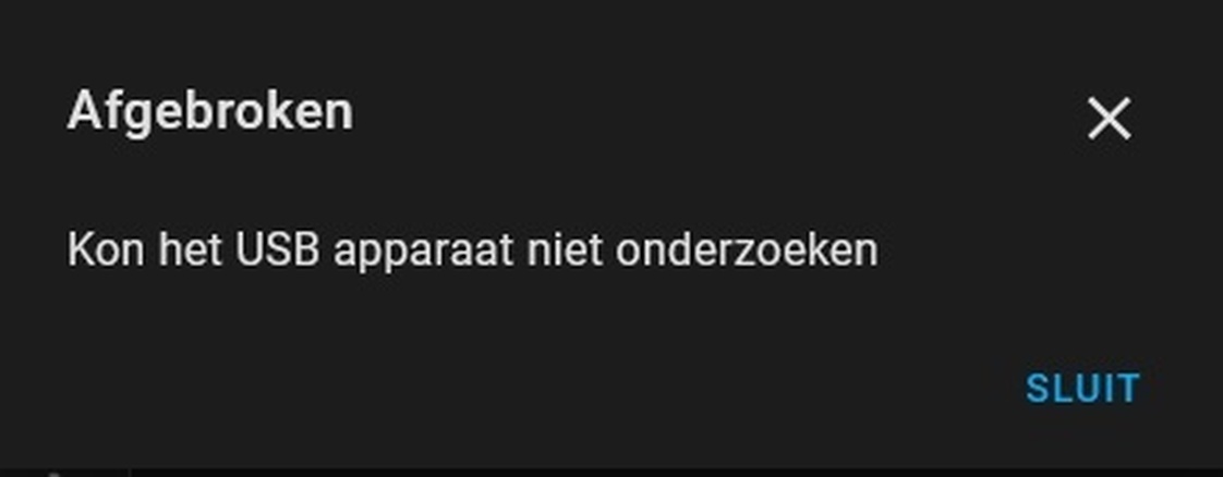

Loop tegen een probleem aan bij installatie van een Conbee II en Deconz (en wat Aqara sensoren) op een Raspberry Pi met Homeassistant.
- Deconz geinstalleerd en eerste Aqara device succesvol gepaired.
- Pi waar de Conbee ingeplugd zit opnieuw opgestart.
- Vervolgens verschijnt Deconz wel als integratie Edit: ik zie net dat de integratie die verschijnt 'Zigbee Home Automation' is (tewijl Deconz dus wel geinstalleerd en actief is). Als ik op configureer klik gebeurt het volgende:
Afbeeldingslocatie: https://tweakers.net/i/bnyO-EEDOWU6ovkIs1iWU7Tfyu4=/full-fit-in/4920x3264/filters:max_bytes(3145728):no_upscale():strip_icc():fill(white):strip_exif()/f/image/j94OFct6saPFHxcBxrutpa0U.jpg?f=user_large
Afbeeldingslocatie: https://tweakers.net/i/qz9Y_V68X1OlfbiyxVpG3KPGAhI=/full-fit-in/4920x3264/filters:max_bytes(3145728):no_upscale():strip_icc():fill(white):strip_exif()/f/image/glJgEBH8fv2blp4l1rxFK8Y7.jpg?f=user_large
Al geprobeerd:
- Pi herhaaldeijk opnieuw opstarten.
- Deconz verwijderen en opnieuw installeren,
- USB verlengkabel tussen de Raspberry Pi en de Conbee stick
- Eerst Deconz installeren, dan pas de Conbee stick erin en andersom.
- Edit: firmware van de Conbee geüpdatet.
Iemand tips?

  • RudolfR
  • Laatst online: 21:13
@rangatang
Ik denk niet dat je de ZHA-integratie moet willen installeren als je deCONZ hebt draaien.
Neem aan de add-on de stick in gebruikt neemt bij het opstarten.
Kun je niet zelf een integratie toevoegen en daar naar deCONZ zoeken?
  • rangatang
RudolfR schreef op donderdag 31 maart 2022 @ 19:58:
@rangatang
Klopt helemaal. Toevallig net geprobeerd. Die 'Zigbee Home Automation' genegeerd, vervolgens zelf Deconz opgezocht onder integraties, IP geselecteerd en het werkt.
Thanks.

Vanmorgen heb ik een stroomstoring gehad in huis met één groep.
Daardoor is mijn HA Nuc uitgevallen.
Opnieuw gestart waarbij alles goed lijkt te zijn op de twee Aqara sensoren na die via Deconz werken.
Deconz werkt maar het lijkt net of dat netwerk geen verbinding meer heeft met de sensoren.
Phoscon laat ze zien maar de laatste tijd dat ze ge-update waren is de tijd toen de stroom uitviel.
Ik heb HA opnieuw gestart, de Nuc ook.
Helpt niet.
Phoscon laten zoeken naar nieuwe sensoren, ook niks.
Reset gedaan van de sensoren, ook niks.
Nu zie ik bij Deconz geen groene lijnen meer tussen de sensoren en de Configuration Tool.
(Conbee II).
Het blauwe bolletje bij de Configuration Tool knippert kort lang.
Ik weet niet hoe dat er voorheen meer uitzag of dit normaal is of juist niet.
Zie verder geen fouten in de log van Deconz.
De batterij van de temperatuur sensor is overigens niet leeg.
Afbeeldingslocatie: https://tweakers.net/i/AOYmcECAMwU9_lBi42Cig7zCscc=/800x/filters:strip_exif()/f/image/9vgDHoIsC1rFYFIM5EqyyfyO.png?f=fotoalbum_large
  • de Peer
  • Laatst online: 22:50
de Peer
under peer review
HoppyF schreef op maandag 2 mei 2022 @ 13:29:
Helpt niet.
(Conbee II).
Mijn ervaring is dat het wel een uur kan duren voordat ze gevonden worden.
Je zou ze opnieuw kunnen toevoegen, en vaak helpt het om vlak na/tijdens het toevoegen het knopje enkele keren in te drukken.
  • HoppyF
  • Laatst online: 16:46
de Peer schreef op maandag 2 mei 2022 @ 13:32:
Er is al een paar uur voorbij dus ze zouden inmiddels wel weer zichtbaar moeten zijn.
Bedoel je met toevoegen, eerst verwijderen uit Phoscon en dan weer proberen toe te voegen alsof het een nieuwe sensor is?
Ik heb wel laten zoeken naar een nieuwe sensor en de sensor een reset gegeven maar de bestaande sensoren laten staan.
  • de Peer
de Peer
under peer review
HoppyF schreef op maandag 2 mei 2022 @ 13:35:
Eerst proberen toe te voegen zonder eerst verwijderen. Dus eigenlijk ze opnieuw laten herkennen/pairen. Als dat niet lukt ze verwijderen en dan proberen toe te voegen.
Alleen een reset of heb je ze in de pairing stand gezet?
anders kan Phoscon lang zoeken, maar dan gaat hij niets vinden.
[ Voor 3% gewijzigd door de Peer op 02-05-2022 13:39 ]
  • HoppyF
de Peer schreef op maandag 2 mei 2022 @ 13:38:
Verwijderen heeft ook niet geholpen.
Daarna Deconz geheel verwijderd.
Opnieuw toegevoegd enz.
Is terug, Phoscon gateway ook weer bekend.
Conbee II is gevonden.
Echter nog steeds geen sensoren toe te voegen.
Er staat dus alleen maar een Configuration Tool.
Toch vreemd want maanden geleden kon ik de twee sensoren zo nieuw uit de doos in één keer toevoegen.
Geen idee wat het nu is.
Ik zou nog een backup van kort geleden kunnen gaan installeren.
Toen was alles immers nog goed.
Valt er wel een gat van twee of drie dagen.
Geen grote ramp.
Nog maar even nadenken…
Kan op zich wel even zonder deze twee sensoren.
