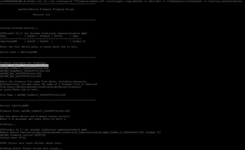

A1AD schreef op vrijdag 12 februari 2021 @ 09:15:
GCFFlasher_internal -l
GCFFlasher V3_17 (c) dresden elektronik ingenieurtechnik gmbh
Path             | Vendor | Product | Serial     | Type
/dev/ttyS0       | 0x0000 | 0x0000  |            | RaspBee
/dev/ttyACM0     | 0x1CF1 | 0x0030  | DE1962783  | ConBee II
/dev/ttyUSB0     | 0x0403 | 0x6001  | A1Y06YLZ   | Generic FTDI
sudo GCFFlasher_internal -f deCONZ_ConBeeII_0x26680700.bin.GCF -d /dev/ttyACM0 -s DE1962783
Reboot device /dev/serial/by-id/usb-dresden_elektronik_ingenieurtechnik_GmbH_ConBee_II_DE1962783-if00 (ConBee II)
952: Error: failed to open device, status: Permission error while locking the device (2)
Wat mis ik?
Je hebt deconz nog draaien :)

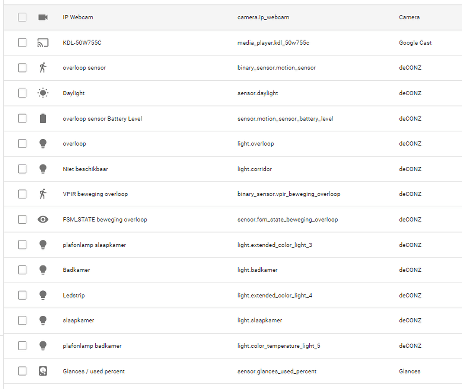

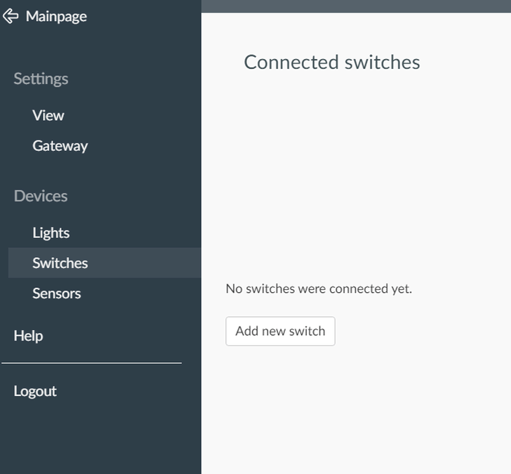

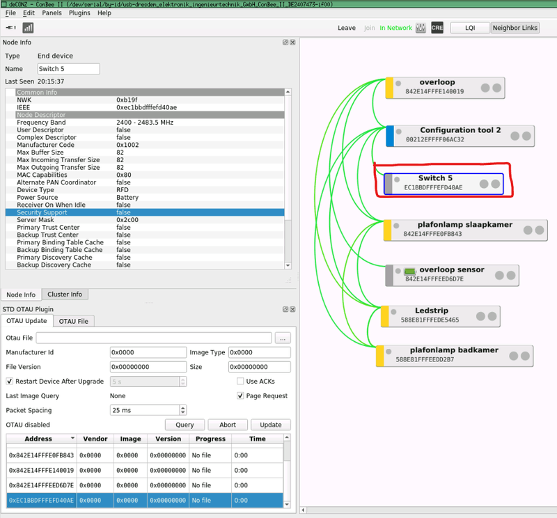

Hoi hoi Ik kom net kijken betreft home automatiseren maar het is mij gelukt enkele lampen en een sensor van de Lidl te verbinden met de conbee2 en deconz.
Alleen de schakelaar krijg ik niet werkend. In Deconz zie ik 'm wel staan. (Reageert ook als ik een knop bedien) maar in Phoscon en Home assistant komt er niets tevoorschijn. (De lampen en bewegingssensor kan ik daar wel terugvinden)
Ik maak gebruik van Hassio
Doe ik iets verkeerd of is deze schakelaar nog niet compatible en heb ik pech?

engibenchi schreef op woensdag 24 februari 2021 @ 20:25:
Kan heel goed dat ie nog niet supported is in phoscon. Hij zou het wel in ha moeten doen.. Heb je ha al herstart?
Wat gebeurd er als je bij developer tools > events > luistert naar deconz_event
Druk dan eens op de knop?

Mimiix schreef op woensdag 24 februari 2021 @ 20:30:
Yes! :)
Daar komt ie te voorschijn

Ik had 'm eigenlijk hier tussen verwacht:
Afbeeldingslocatie: https://tweakers.net/i/5W71IC7ObxF40XdLLz9ZlkIfuEI=/full-fit-in/4000x4000/filters:no_upscale():fill(white):strip_exif()/f/image/XHjDj6v78xkOySCcwIXSiT2z.png?f=user_large
En Ja ik heb HA en de Deconz container herstart.

Iemand hier die mij toevallig kan uitleggen wat hier mis gaat ?
Probeer mijn deconz stick te updaten. Maar krijg deze melding.

Jerry_bboy schreef op donderdag 25 februari 2021 @ 12:33:
Heb je de deconz container wel gestopt? Als die nog niet gestopt is kan het update script de stick niet exclusief benaderen wat nodig is voor het upgraden.

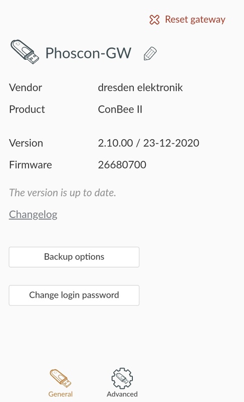

@Kaspers het vreemde is dat als ik hem aan mijn laptop direct hang dat ik netjes een firmware krijg te zien.
Sluit ik hem aan op mijn microserver dan zie ik het volgende :
Afbeeldingslocatie: https://tweakers.net/i/2IWU5yTLU6zcAme5i-M0LhvTbKc=/800x/filters:strip_exif()/f/image/ga7K2AAcqeErvjCgjBYysEZr.png?f=fotoalbum_large
daarvoor zag ik dit :
Afbeeldingslocatie: https://tweakers.net/i/7pPY_v3DN224N_kXyoIIxdtIEz4=/800x/filters:strip_exif()/f/image/AMEGIRbIsHMIJk9tIAWCrC6S.png?f=fotoalbum_large
en daarvoor zag ik netjes het volgende nummer : 26580700

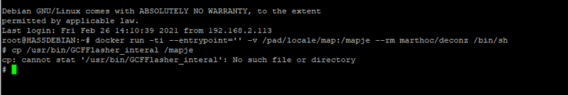

de truc is om een locale map in de container te binden en dan IN de contair het bestand naar die map te kopieren. Als je de container dan afsluit staat het bestand op je host.
container starten met een locale map gemount, in die map vind je straks de file terug
host $ sudo docker run -ti --entrypoint='' -v /pad/locale/map:/mapje --rm marthoc/deconz /bin/sh
je komt nu op een terminial IN de container
copy:
container $ cp /usr/bin/GCFFlasher_interal /mapje
container $ cp /usr/share/deCONZ/firmware/* /mapje
stop de container door op crtl+c te drukken.
list je devices
host $ cd /pad/locale/map
host $ ./GCFFlasher_interal -l
list de beschikbare firmware files
host $ ls -l *
Flash
host $ ./GCFFlasher_interal -d <device pad> -f <firmware> # bijvoorbeeld: ./GCFFlasher_interal -d /dev/ttyACM0 -f deCONZ_ConBeeII_0x26680700.bin.CFG

thanks voor je hulp. gaat alleen vrij snel verkeerd.
Afbeeldingslocatie: https://tweakers.net/i/UC7S5ZYma0TAIg4RPZSl1BhZIAQ=/800x/filters:strip_exif()/f/image/uiRnDCwNlAKmBj5LpP1mDGB7.png?f=fotoalbum_large

Moet het niet toevallig "./GCFFlasher_internal" zijn i.p.v. "./GCFFlasher_interal" (ontbrekende n)? Just a thought...
No idea. krijg het helaas niet voor elkaar.

het is gelukt volgens mij :)
middels deze uitleg. nog wel aantal keer moeten proberen. maar we zien weer een firmware versie terwijl die in mijn Microserver zit. Nu kijken of alles nog werkt. :)
https://flemmingss.com/ho...i-firmware-in-windows-10/
Update: lampen gaan weer automatisch aan. Dus het werkt. Nu dit weekend maar eens m'n sonoff mini's inbouwen.
Afbeeldingslocatie: https://tweakers.net/i/0Y-rABS_QOrZnNoMM0rcjkvffjU=/x800/filters:strip_icc():strip_exif()/f/image/5FkqJipPC2HkoHsGVRptBWBy.jpg?f=fotoalbum_large

Rianata schreef op vrijdag 26 februari 2021 @ 14:43:
yes exact... mijn type fout, wel consequent door gekopieerd :Y
