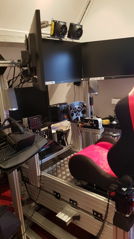

Zo, de mijne is inmiddels ook gereed :-)
Gisteren eerste test gedaan met f1 2021 op de PS5.
Simfeedback draait op een laptop ernaast welke de telemetry data ontvangt.
Asseto Corsa ook geprobeerd maar daarvan ontvang ik helaas geen data (wel op een sim dashboard app op een oude Iphone). Zijn er meer mensen die een Playstation gebruiken i.c.m. de SFX100?
Ben benieuwd welke games de telemetry data beschikbaar hebben.
Volgende stap: alles electronica netjes in een server rack bouwen.

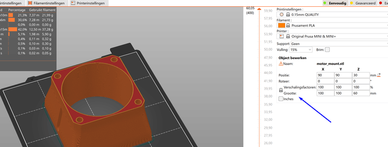

Ik ben op dit moment aan het wachten op de profielen etc, ben wel al aan het 3d printen. Weet iemand toevallig de exacte maten van de motormounts zodat ik deze zou kunnen nameten voordat ik er 4 print.

Onderkant is 99,45 mm x 99,45 mm Buitenmaat
Bovenkant is 86,06 x 86,06 Buitenmaat
Hoogte is 60,20 mm
Diameter is 79,78 mm
Maar dat is met de 3d printer die ik heb. Kan maar zo zijn, dat een andere 3d printer iets kan afwijken.

Volgens mij zou de onderzijde 100x100mm moeten zijn. Kun je zelf eenvoudig checken door ze in Prusa Slider in te laden.
Afbeeldingslocatie: https://tweakers.net/i/4lRuw1RidoyohzXSoCgnTw95a1c=/800x/filters:strip_exif()/f/image/U9dqE79oqiti6LkfoKrobjUM.png?f=fotoalbum_large

En de afmetingen van de "motor zijde" en de diameter van het gat in het midden kan je vinden op de tekening die op de Ali pagina staan in de shopping list. https://m.de.aliexpress.com/item/32844070107.html Afbeeldingslocatie: https://ae01.alicdn.com/kf/HTB1R7adglDH8KJjSszcq6zDTFXaJ.jpg_640x640q90.jpg
  • jordy29081992
  • Registratie: Februari 2021
  • Laatst online: 27-10-2025
ah top dankjewel! had in Prusa de afmetingen niet zien staan maar heb ze gevonden!:)

Afbeeldingslocatie: https://tweakers.net/i/qPzSFGsgovwdFxCSIMOOAfmCKQg=/x800/filters:strip_icc():strip_exif()/f/image/6CJuSTYfoVL3mNRSCT54bQbJ.jpg?f=fotoalbum_large
Van Thrustmaster naar Fanatec. De nieuwe CSL DD. 8)

Maverick schreef op dinsdag 25 januari 2022 @ 11:39:
Pas ik hem aan voor je. Moet ie 31 worden, of 30,9? (of 30,8 evt.)
Thanks!
uhmm doe maar 30,9 dat zou moeten werken.
  • Maverick
  • Laatst online: 07:55
@jordy29081992 https://drive.google.com/...vX2gDlUb/view?usp=sharing
[ Voor 30% gewijzigd door Maverick op 25-01-2022 11:50 . Reden: linkje geupdate ]

  • Maverick
Sorry, hij is niet goed. Ik ga hem even aanpassen
https://drive.google.com/...vX2gDlUb/view?usp=sharing Deze zou goed moeten zijn.
[ Voor 21% gewijzigd door Maverick op 25-01-2022 11:50 ]
PSN: DutchTrickle PVoutput
  • jordy29081992
Maverick schreef op dinsdag 25 januari 2022 @ 11:46:
Top ik ga straks even een stukje printen!

  • jordy29081992
Hij past er nu perfect in! dankjewel!

  • mustiej
  • Laatst online: 21:51
Dit is wel iets wat ik tot nu toe nooit overwoog, motion sim(ook leuk voor flightsimmers) maar gezien het relatief superlage kosten zit ik er ook aan te denken. Ik heb dan ook een 'aantal' vragen :-)
Flightsimmer geven aan 150mm travel nodig te hebben voor motion sims. Is SFX-100 hiervoor geschikt? Of is de beperking op de hardware? Voor een onhandige klusser, hoe technisch/duidelijk zijn die wiring stap?
Over motion sims in general; Is het waard? Kan je het uitzetten en gewoon je rig alsnog gebruiken? Hoeveel geluid maakt het? Ik gok dat het 5+ jaar meegaat minimaal?(Misschien een stukje onderdeel opnieuw printen kan)
Zijn de bewegingen realistisch en de details ook nauwkeurig?(ABS, Traction, kerbs, latency etc) Heb je een Buttkicker erbij nodig voor de trillingen of valt dat dan uit? Als ik dan toch bezig ben met motion sims, waarom wel/niet voor een 6dof gaan?
Onze vriend Heusinkveld uit Groningen vindt motion sims niet nauwkeurig en soms zelfs tegenovergestelde wat het zou moeten doen: YouTube: My Motion AGAINST Motion. (And Some Ideas For Improvement) (But Most...
Hoe zou sfx-100 hierin scoren?
Zoveel vragen, geen idee waarom of waarover ik twijfel. Klinkt een gedoe om het te onderhouden/gebruiken/op te zetten vs lekker instappen en racen.(rig zonder buttkicker/motion etc) Terwijl het allemaal zo makkelijk lijkt :? :'(
  • Elbaceever
  • Laatst online: 09-11-2025
mustiej schreef op maandag 31 januari 2022 @ 00:28:
--> betreft flightsim, geen idee. Ik ben zelf ook een onhandige klusser en het is mij ook gelukt. Gewoon beetje doorzettingsvermogen en je komt er wel. De SFX discord is ook zeer hulpvaardig bij problemen
--> Voor mijzelf: ja! Ik zou niet meer zonder kunnen. Je kan uiteraard nog racen zonder maar dat voelt heel vreemd aan na verloop van tijd (zeker als je in VR racet zoals mezelf) Onderdelen zijn rock solid. ik denk dat Hoiman na een jaartje een poot terug heeft opengeschroeft en er was nauwelijks wear op de onderdelen.
--> Je ziet veel online video's waarbij ze de effecten tot bijna het maximum zetten. Voor mij voelt dit zeer onrealistisch aan. Voor mij gaat het persoonlijk over subtiele effecten zonder het te overdoen. Als demo kan dit zeker eens gebeuren om je vrienden door elkaar te schudden maar persoonlijk heb ik liever een subtiel profiel om mee te racen waarbij ieder effect subtiel over elkaar past (sfx, butt kicker, belt tensioner, .. )
--> ik heb zelf ook behoorlijk wat anxiety gehad tijdens het tweaken en configgen gezien dit geen "out of the box" product is maar het geeft zoveel voldoening eens het correct werkt / in elkaar zit.

  • Laatst online: 23-09 14:52
Heb zelf een 5 DOF sim. Ga er ook een flight sim van maken. Vandaag komen de spullen binnen.
Bij een 5 DOF sim heb je geen onderstuur effect. Naast de 4 poten heb ik dan nog TL en surge. Voorts een belt tensioner. Dan nog een sim wind systeem en 1 buttkicker. En dan ook nog VR.
Om meer dan 4 servo's aan te kunnen sturen heb je een Thanos nodig. Dan gebruik je simfeedback niet meer maar zoals in mijn geval Sim Racing Studio.
Het hele project is prima zelf te doen. Het is geen hogere wiskunde. Eigenlijk heb je alleen maar een setje inbussleutels nodig.
Ik heb een stroke van 150 en met een Thanos werkt dat uitstekend. Als je simfeedback gebruikt weet ik niet of die ook 150 ondersteund. Zal vast wel.
Als je zelf een 3d printer hebt is het helemaal makkelijk. Als je niets vreemds met de sim doet gaat er niets kapot. Ik zoek nog wel eens de grenzen op en dat loopt niet altijd goed af. Maar ach het enige wat dan stuk gaat is een printje en die heb ik altijd in voorraad en met een half uurtje sleutelen is het weer opgelost.
Heb er wel een autokrik bij nodig want het ding is niet te tillen :*)
Wat veel ingewikkelder is zijn de instellingen van SRS software en de ingame instellingen op telemetrie.
Deze instellingen zijn zeker persoonlijk want wat voor de één prettig is, is voor een ander een ramp.
En dat verschilt ook nog per game. Zo geeft Asseto Corsa geen rumblestrip effect door wat in Iracing weer erg goed is. F1 ondersteund dan weer geen VR en gebruik je dan 3 monitoren. De buttkicker kan rumblestrip effect wel doorgeven ongeacht de game. Het is natuurlijk de bedoeling om de afstelling zo realistisch mogelijk te maken. Tja..., heb nooit in een F1 auto gereden of een LMP2 om maar wat te noemen dus weet ik ook niet wat het forcefeedback gevoel in het stuur moet zijn of de remkracht. Dan ga ik maar een beetje af op wat anderen die er wellicht meer verstand van hebben aan instelling adviseren.
Maar heb je éénmaal de juiste afstelling gevonden dan is het echt super cool om te simmen, zeker in VR.
Je wil nooit meer in een sim zonder motion rijden, echt super saai.
Heb het filmpje gezien en ben het helemaal met hem eens.
Heb zelf een Fast and the Furious auto gehad met 685 PK. Weet dus wel hoe G krachten voelen. Had zelfs een G-krachten meter aan boord. Het nabootsen van de echte G krachten is niet mogelijk en daar moet het ook niet om gaan. Max gaat met 50G de muur in. Doe dat eens na. G-krachten krijg je vooral bij remmen en bochten. Met 685 PK aan boord is bij accelereren 1,5 G al veel en voor heel even. Met andere woorden met de systemen waar wij hobbyisten mee werken moet je geen G-krachten proberen na te bootsen maar auto bewegingen. Een seatbelt tensioner kan een G-kracht gevoel bij remmen wel goed nabootsen.
In een F1 zit niet veel beweging, er is vrijwel geen vering. Dus enorm overhellen naar links of rechts, etc. is niet realistisch. De G-kracht in een bocht kan je toch niet nabootsen. De beweging van de auto wel en dat alleen is al super gaaf.
In VR is alles veel realistischer. 3 monitoren is ook gaaf maar is er de keus om ze los van het platform te zetten of meebewegend met het platform. Meebewegend heeft de voorkeur maar daar moeten de monitoren ook tegen kunnen. Heb zelf een caravan en heb daarin een TV die goed bestand is tegen beweging (zeggen ze). maar dat is niet de kwaliteit die gamers willen hebben. Dus voor alle zekerheid om kapot gaan te voorkomen heb ik de monitoren los van het platform staan. Keuze tussen realisme en kosten plaatje.
O ja ..., en dan curved monitoren..., van de voorruit kan ik het me nog voorstellen maar ik heb nog nooit curved zijramen in het echt gezien.
Hoe meer gebruiksmogelijkheid je aan je sim kan geven hoe meer plezier je van je geld gaat hebben.
Zo ga ik de sim dus uitbreiden naar een flightsim en later nog een helikopter sim.
De achtbaan doet het ook goed.
Maar..., wat je uiteindelijk wil bouwen is helemaal afhankelijk van je budget.
Denk, dat je met gemak voor je pedalen, base, shifter, handbrake en sturen al meer dan 8.000,00 euro kwijt kan zijn. Maar het kan ook goedkoper. Of het dan ook minder is, is maar de vraag.
Mijn project wat steeds maar niet klaar is, is echt super gaaf.
Het kost wat maar dan heb je ook wat.

deBoulanger schreef op vrijdag 4 februari 2022 @ 00:43:
Over de pootjes, ik heb ze binnen maar de pootjes die je moet printen zijn rond aan de onderkant dat gaat niet passen of mis ik iets?
Als er iemand is die gevoelig is voor de driver whine. En andere drivers wil kopen. Heb ik wel intresse in de "oude" zwarte aasd15a drivers.
De pootjes zijn niet rond aan de onderkant maar plat. Loopt wel taps toe.
