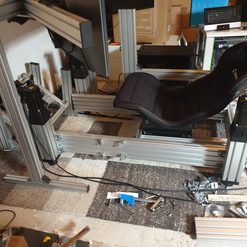

  • pat1973
  • Laatst online: 18-11 19:21

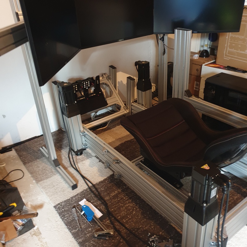

Hier bijna "klaar" 1 motor heeft encoder probleem zeggen ze snik .
Gaat wel ff duren zo, filmpje kijken van 2 minuten duurde al 4 dagen.
Dinsdag te horen gekregen dat ik nieuwe krijg ,hoop maar dat het niet te lang duurt.
Bedankt @Henkus voor de threads 15 min zaten ze er in.
@Twijfels bedankt voor het 3d printen en @toaster1 voor het beantwoorden van al mijn vragen.
Afbeeldingslocatie: https://tweakers.net/i/FFU5NfrC5niO5Ys_IgqQevyR2Oo=/800x/filters:strip_icc():strip_exif()/f/image/SakwCPZIQwDjhfmA4g7au97k.jpg?f=fotoalbum_large
  • pat1973
Nieuwe motor gekregen alles doet het. _/-\o_
Afbeeldingslocatie: https://tweakers.net/i/zYjfW3i0uPGnHvXt3f4r1sElBl8=/800x/filters:strip_icc():strip_exif()/f/image/98rN8EIjL0D1MzB1eMgXBWIh.jpg?f=fotoalbum_large
Dit is de andere, is misschien te maken maar ga eerst alles in orde maken en dan kijk ik wel verder.
Maakt het uit waar de stoel komt te staan?
Veel mensen hebben de stoel bij de "achterwielen" staan , maar echte auto is dat meer bij de voorwielen.
Gaat dit via de software, of moet de stoel meer naar voren?
Maakt de afstand van de actuators nog uit ? ik heb nu 70 bij 140. :?
  • toaster1
  • Laatst online: 21-11 23:00
pat1973 schreef op vrijdag 25 juni 2021 @ 21:08:
In het echt staat de stoel niet tussen de achterwielen, dat klopt. Maar je zit ook vast aan de maten van je frame. Of je moet je frame verlengen. Mijn frame is 140cm lang dan is er geen ruimte meer over om de stoel verder naar voren te verplaatsen. Heb geen idee of dat via software na te bootsen is. Ik heb de actuators bijna aan de einde van het frame zitten. Denk dat het niet veel gaat uitmaken of je de actuators wat dichter bij elkaar zet. Het is ook een beetje symmetrie ;)
  • Henkus
  • Laatst online: 20-11 16:11
In het ideale geval mits je de ruimte hebt, dan bouw je een simluator waarbij de stoel ongeveer in het midden zit. Meeste simrigs zijn daar echter niet op voorbereid en als je dus geen motion hebt zijn die 50-60 cm aan de achterzijde loze ruimte. Daarom zie je heel weinig motion rigs waarbij dit 100% goed voor elkaar is.
Als ik een sim room zou hebben en ik zou daar een motion rig bouwen, zou ik wel mijn frame aanpassen zodat ik de ideale positie heb. Er is geen aanpassing in de software, maar of je in de praktijk het verschil daadwerkelijk merkt weet ik niet. Ik denk dat het allemaal wel mee valt.
Mijn rig : https://gathering.tweakers.net/forum/list_messages/1864567
  • pat1973
toaster1 schreef op vrijdag 25 juni 2021 @ 22:44:
De mijne is ook 140cm :P en 54,4 tussen stuk.
Afbeeldingslocatie: https://tweakers.net/i/0WhtOBdk811UV-tGs3gpyvuyomY=/800x/filters:strip_icc():strip_exif()/f/image/C6jxEeDbikGIb1JeZR2x7NQt.jpg?f=fotoalbum_large
Ik heb pedal deck van trakracer besteld,alleen nog steeds niet ontvangen.
Daardoor kan ik helaas niet verder omdat ik nog niet weet hoe ik de boel wil bevestigen.
[ Voor 13% gewijzigd door pat1973 op 26-06-2021 11:22 ]
  • pat1973
Henkus schreef op zaterdag 26 juni 2021 @ 09:22:
Ik heb alle ruimte ,ik ga het gewoon proberen.
Weet alleen nog niet hoe ik het doe, ik heb ongeveer 30 a 40 cm extra nodig.
Afbeeldingslocatie: https://tweakers.net/i/hq6hSNLGGy-PzaDZCdKKBvXqaAs=/800x/filters:strip_icc():strip_exif()/f/image/TcMO7JHPrrW6OtZpVYDKl3fu.jpg?f=fotoalbum_large
Stoel komt dan bij het voorste tussenschot.
Niet zagen: pak ik de zijstaanders van het wheeldeck (die nu te lang zijn 85cm) en monteer die aan de binnekant van de 160 x40 en dan pedal deck er tussen(pedaldeck aanpassen want 46 cm ruimte,stuurbeugel 60 cm met 1 cm spacers)
zijstaanders bestellen 120x40 70cm.
Als er dan ooit andere stoel komt hoef ik dan alleen de 120x40 te wisselen om weer hoger wheel deck te krijgen
Wel zagen: breedte terug brengen van 54 naar 52 cm. Simlab wheeldeck 60 cm past precies pedal deck 50 cm met spacers van 1 cm.
160x40 of 2 nieuwe bestellen van 175 cm en kijken of ik de 140cm kan verkopen of 2 stukken van 35 cm er aan plakken( minder mooi wel goedkoper.)
Maar alles begint dus bij mijn niet geleverde https://www.trakracer.eu/...dal-plate/?v=796834e7a283
Dus weer geduld hebben zucht.
Als er nog mensen zijn de sfx100 aan het bouwen zijn,ik heb nog wat spullen over.
o ringen , ringetjes waarvan je er perse 200 moet bestellen als je de lijst volgt ,4 koppelingen dubbel besteld gewoon vragen ik help graag.
Belangrijkste tip voor starters,gebruik goed gereedschap . Had ik niet en daardoor hoop ergenis. 8)7

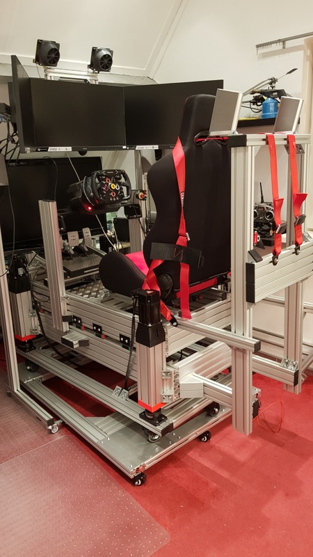

Dit is mijn rig.
Afbeeldingslocatie: https://tweakers.net/i/G1UN0qvRn0jiQIbx5HTRMSlFWAI=/full-fit-in/4920x3264/filters:max_bytes(3145728):no_upscale():strip_icc():fill(white):strip_exif()/f/image/ZjCq90wWcjku9rH6obWYUZ3R.jpg?f=user_large

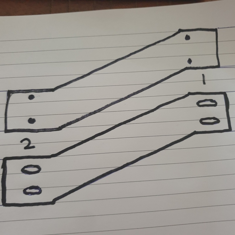

Wat ik jammer vind en misschien kijk ik niet goed,maar al die bedrijven maken de mooiste stuur beugels en die kun je alle kanten op bewegen je kunt ze alleen niet breder maken.
Formulasimrig ook hele mooie wheel mount voor de dd,maar als ik het goed heb is de breedte 58 terwijl bij simlab de p1-x bv het weer 60 cm breed moet zijn.
Treq volgens mij ook 58 en bij patjuh 62 :( . (en bij toaster1 als het goed is ook 62.) :9
Dan krijg je dit
Afbeeldingslocatie: https://tweakers.net/i/jyremxGYLqbRBtRT-a6ZYN1AfJ0=/800x/filters:strip_icc():strip_exif()/f/image/lSzPrV0fMsFzW4FZpvK1PzFT.jpg?f=fotoalbum_large
Er zullen wel teweinig mensen zijn die een andere maat hebben, Ik heb de rig breder gemaakt omdat ik wist dat ik iets van motion wilde en gelezen had dat je snel met je ellebogen tegen de actuator komt.
Alleen wel nu de pech dat niks zo maar past.
Dus nederlandse bedrijven simlab treq of formulasimrig de dd csl komt binnenkort uit(die heb ik besteld) ,als jullie een nieuwe wheelmount ontwerpen kunnen jullie die dan universeel maken zodat hij ook in de breedte is aan te passen.
Dus dat de breedte is aan te passen dus 58->60 en speciaal voor mij en eventueel toaster1 tot 62 O-) .
Ik weet dat er een standaard dd beugel is die aan te passen is maar die is minder cool.
Bij voorbaat dank ook namens mijn kleinzoon . mvg patrick
ps liefst 1 beugel die geschikt is voor alle dd bases dd1,dd csl en waarschijnlijk de dd csw.
Voor vragen of nieuwe ideeen kunt u hier een berichtje achterlaten,wij helpen graag en wij proberen altijd binnen 24 uur te reageren :*)

Is op zich ook mooi maar die bedoelde ik met staandaard mounts voor de dd zoiets verkoopt iedere shop.
Voor mij zou deze https://www.formulasimrig...unt-Fanatec-DD-p287238539
ideaal zijn en ik denk ook makkelijk anders te ontwerpen is, het enigste wat anders zou moeten is waar de schroeven op de voorplaat zitten horizontale gleuven te maken van 2 cm .
Dan is ie geschikt voor alle dd's ervan uitgaande dat ze niet groter worden/zijn dan de dd1/2 en past op iedere rig.
Dus formula bezitters hoeven alleen de kant van de base uit te trekken voor de dd cls (die is geloof ik 2 cm kleiner als de dd1),je trekt dan aan beide kanten bv 1cm naar binnen en gaat dan van 18 naar 16 cm.
Voor simlabrigs trek je dan aan de andere kant(dus niet de basekant) 1cm aan beidekanten naar buiten dan wordt de beugel 60 cm breed voor de dd1 en als je dan aan de basekant ook 1cm uittrekt past de dd csl.
En het belangrijkste( voor mij dan ) en daarom moeten het gleuven van 2 cm zijn,je kan zelfs to 64 cm gaan met behoud van keuze mogelijkheid voor dd1 en dd csl.
@toaster1 jij kent toch de eigenaar van https://www.formulasimrigs.com kan jij niet eens vragen wat hij er van vind,
Zelf vind ik het best een goed idee. >:)
Ik kan ook de rig minder breed maken ,maar ik ben super blij hoe dat het er nu uit ziet. :*)
Dus blijft de oproep voor de bedrijven bestaan, Kom aub met producten die op alle rigs kunnen en niet alleen voor jullie eigen bedrijf _/-\o_

Jordi FSR schreef op zondag 11 juli 2021 @ 11:34:
Ik heb het verhaal niet helemaal gevolgd, maar dit is Jordi van FSR. Welke DD heb je en wil je passend maken op de wheel mount van de link?
Hallo jordi hier patrick .
Nee ik heb nog geen dd heb dd csl besteld ,op dit moment is het zo
Afbeeldingslocatie: https://tweakers.net/i/bSvij38GJNma_pGM-u6yK82rYVQ=/800x/filters:strip_icc():strip_exif()/f/image/b4gl6WAF4LFSUMuqYzbE8WrP.jpg?f=fotoalbum_large
Maar ik vroeg me dus af en weet niet of zoiets mogelijk is ,waarom de mount in de link niet zo ontworpen wordt dat hij ook breder gemaakt kan worden.(horizontale gleuven)
Bij jullie is de breedte geloof ik 58 cm ,bij simlab 60 en bij patjuh dus 62,als de mount in de breedte aan te passen zou zijn dan heb je een bredere doelgroep en aangezien jullie de mount los verkopen ga ik er van uit dat jij/jullie er zo veel mogelijk wil verkopen.
Als je het binnen werk en bevestiging bracket bv 2 cm >:) aan beide kanten uit kan trekken dan zou het geschikt zijn voor iedere dd.
Niet lachen maar de bovenste moet die van jullie voorstellen
Afbeeldingslocatie: https://tweakers.net/i/wxsTBn0HKyCyvz7CXgB8st5Q8wE=/800x/filters:strip_icc():strip_exif()/f/image/xrUj1tq07yMGi69hfkHskgqK.jpg?f=fotoalbum_large
en de onderste mijn aangepaste met gleuven _O-
Voor formula is orgineel 58 cm dd1, maar kan je kant een ,1 cm uittrekken dan past de dd csl en is de breedte nog steeds 58.
Voor simlab gebruikers kant 2 ,1cm uittrekken is 60 breed voor dd1 en als je dan kant een ,1cm uittrekt past de dd csl met breedte 60 cm.
En voor patjuh :$ en alle andere DIY mensen daarom moet het 2 cm zijn, kant twee 2 cm uit en kant een 1 cm is breedte 62 met dd csl en max is dan 64 met dd csl(beide kanten 2 cm uittrekken).
En nu vraag je vast waarom dit alles,nou eigenlijk voor mezelf(en mijn kleinzoon) oOo omdat ik het een hele mooie mount vind en zoiets graag zou bezitten, wel 62 cm lol
En voor jullie om een breed plubliek aan te spreken O-)
Jullie formula rig is vernieuwend, jullie ultimate wheel mount is heel mooi maar (nog) niet vernieuwend >:)
180 is best een hoop geld maar ik zou het er voor over hebben,alzou ik er maar 3 jaar mee doen dan is dat 5 euro per maand 8)7
Mochten jullie zoiets ontwerpen en maken koop ik graag de eerste :Y :)F

  • pat1973
Blijft mooi.
Dit....
Afbeeldingslocatie: https://tweakers.net/i/nz-Xkvzs7SDsk6VAa5j0jYRimPk=/800x/filters:strip_icc():strip_exif()/f/image/9tiTotKgFtOxgVObhzPtNACf.jpg?f=fotoalbum_large
Is dus uiteindelijk dit geworden
Afbeeldingslocatie: https://tweakers.net/i/hfcPGuwWkeoFoMKx02Nwk927pis=/800x/filters:strip_icc():strip_exif()/f/image/NvihAwEa8KM2ktidqYQtsr8K.jpg?f=fotoalbum_large oOo
Alles doet het , vind het nu al super _/-\o_ en heb het nu nog rustig staan 8)7

  • pat1973
evuijtert schreef op zaterdag 17 juli 2021 @ 14:10:
Hij doelt op die uitbreiding met de gasbrander om ongelukken en brand te simuleren 😊
Beetje late reactie maar die bedoelde ik ja lol en en helikopter staat ook klaar. :Y
Dan wordt het een actieve, veiligheid staat voor op.
Ik zit niet op discord ,ik heb een thanos(ook veiligheid) maar vind vast wel ergens iets.
Ik moet het in ieder geval zo bouwen zodat het in hoogte verstelbaar is.
De rig is weer klaar voor gebruik,lengte is nu 1.90
Afbeeldingslocatie: https://tweakers.net/i/GpvRNXOl8nOQqHddLJsflBalHYk=/800x/filters:strip_icc():strip_exif()/f/image/jQi2Rg00iRMrgtDRgKziM1ed.jpg?f=fotoalbum_large
Of er verschil is met de stoel in het midden weet ik niet ,ik heb het andere niet getest 8)7 maar voor mij klopt het zo en ik vind het geweldig oOo

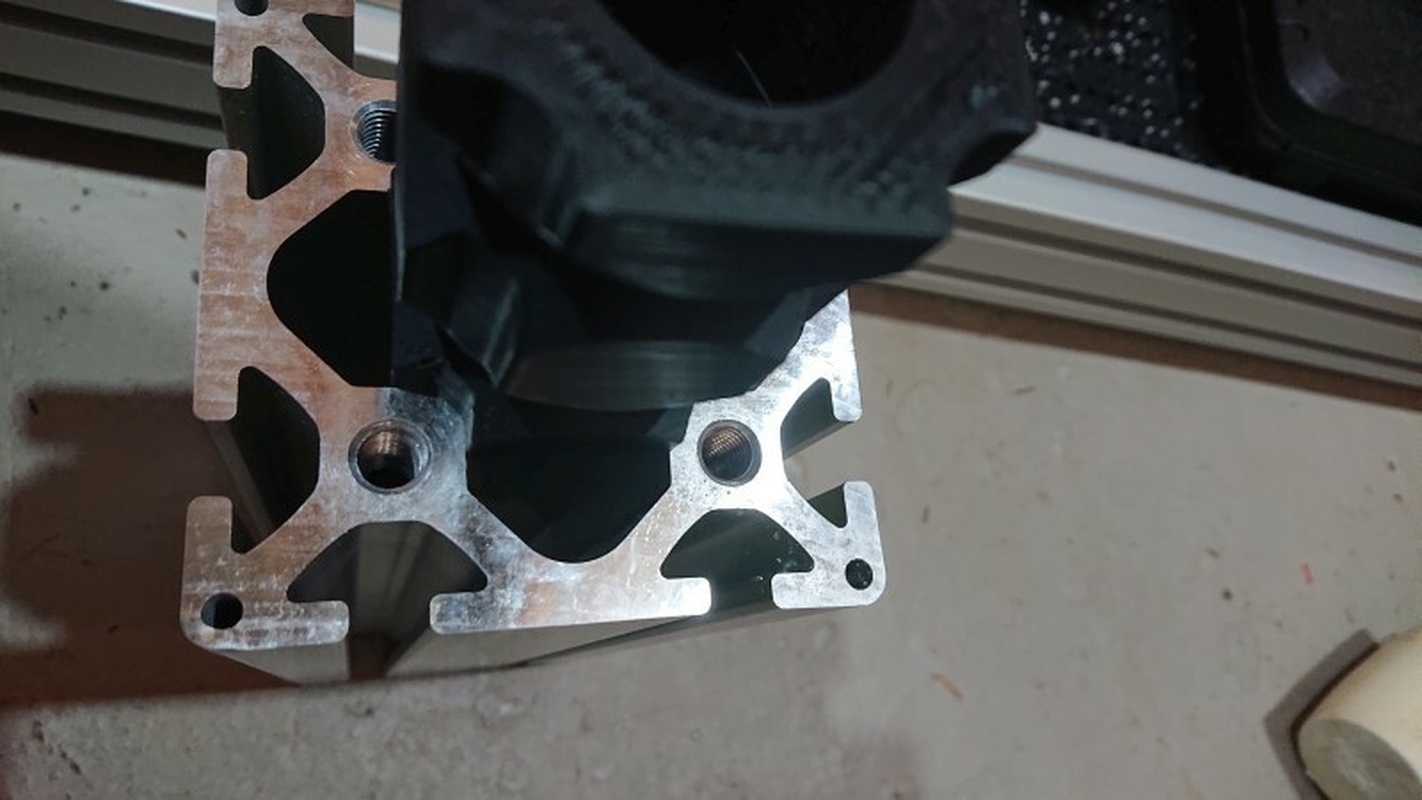

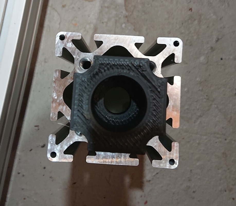

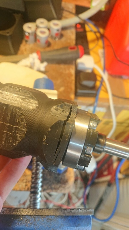

Ik heb vandaag de item24 profielen ontvangen maar ik heb iets raars. De boven en onderkant passen prima naar de slider past niet in het profiel.. De geprinte slider is breder dan het gat waar hij in moet..?! Ik ben confuus... 👀

  • evuijtert
  • Laatst online: 17-11 19:46
De slider zit heel strak dit is zo ontworpen. de mijne heb ik er met een hamer in moeten rammen bijna. Voorzichtig wat vijlen kan ook prima.
  • raymondw
  • Laatst online: 21-11 00:48
Ja, btje vijlen was nodig.
Wanddikte tijdens printen is een essentiële instelling.
Kun je prima gebruiken d:)b
  • toaster1
ScuL schreef op dinsdag 3 augustus 2021 @ 13:00:
Neem aan, dat je de slider voor het item24 profiel hebt geprint.
Bij mij past het als een handschoen, niks geen gepers of gehamer, perfect fit.

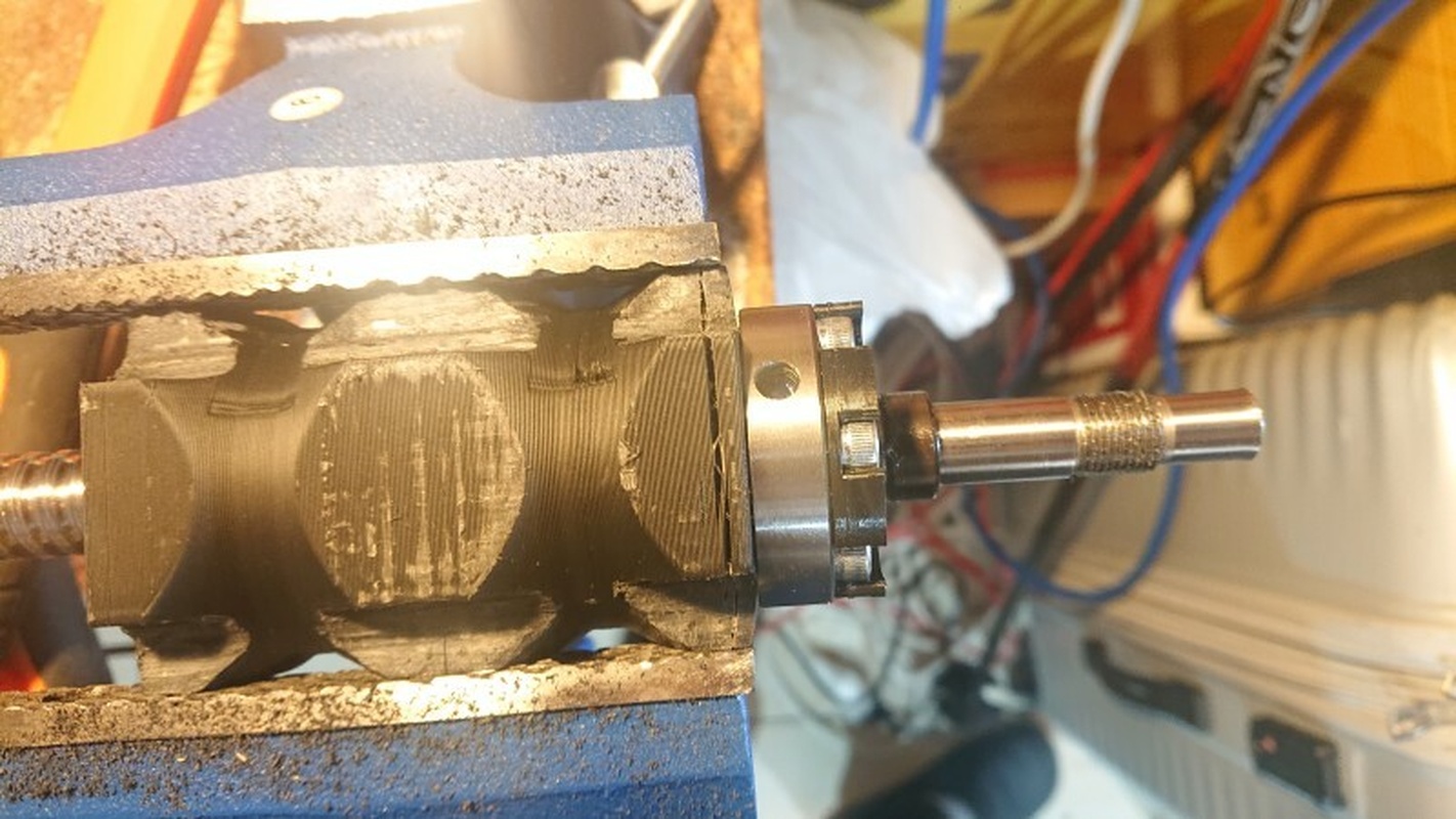

  • ScuL
  • Laatst online: 00:20
Nou ik heb nu 3 dagen zitten vijlen en zelfs een dremel gekocht om ze bij te schaven maar het past voor geen meter.
De sliders zijn te dik voor het profiel en pas na uren schaven en een rubberen hamer te gebruiken krijg je ze in het profiel.
Afbeeldingslocatie: https://tweakers.net/i/qcS2Q1-kDWDp4FEcHDUuRR1kgtg=/full-fit-in/4920x3264/filters:max_bytes(3145728):no_upscale():strip_icc():fill(white):strip_exif()/f/image/8agkliqMyx4gYvL5aRT6kgQf.jpg?f=user_large
Afbeeldingslocatie: https://tweakers.net/i/sTp666Ixk4GGsnu_k9W2XUGBlVc=/full-fit-in/4920x3264/filters:max_bytes(3145728):no_upscale():strip_icc():fill(white):strip_exif()/f/image/HKQ3qWTiM7gy9PZPitYsldv8.jpg?f=user_large
Het gat waar de bearing in moet is niet groot genoeg, en het gat aan de onderkant van de slider waar de shaft in moet is ook niet groot genoeg.
Vervolgens begon ik met de stap om de bearing met bouten aan de slider te bevestigen en krak zei de slider.
Afbeeldingslocatie: https://tweakers.net/i/Q-t1D2FuuLxq_DgAo0qfuCESMio=/full-fit-in/4920x3264/filters:max_bytes(3145728):no_upscale():strip_icc():fill(white):strip_exif()/f/image/oUk04LnZvCxItfj9uCti8OvH.jpg?f=user_large
Afbeeldingslocatie: https://tweakers.net/i/kwiAklBEOmJ0-2C_-M3r7jQG5OI=/x800/filters:strip_icc():strip_exif()/f/image/4Lhv5ueBUvxaT6Zn78bc9wdr.jpg?f=fotoalbum_large
Ik begrijp niet hoe de verhoudingen zo scheef zijn, de sliders zijn te groot voor het profiel maar de gaten zijn te klein voor de componenten... 8)7
ProMods ETS2 uitbreiding - Mijn tijdszone is UTC+13
  • e_hagenaar
  • Laatst online: 20-11 11:51
ScuL schreef op vrijdag 6 augustus 2021 @ 05:53:
Heb je de Item slider opnieuw geprint (deze is anders dan de kinetic)? Ook de goede wall thickness gebruikt? Als de walls te dik zijn wordt de slider te groot maar ook alle gaten te klein
Wat ik gedaan heb is eerst een laagje van 1 cm geprint van de slider en de print afgebroken. Daarna meten wat hij daadwerkelijk print en de schaling hier op aan gepast dat het ook daadwerkelijk even groot is als dat het zou moeten zijn.
Is het lager te groot of heeft het boutje de slider uit elkaar gedrukt? Het kan zijn dat er nog wat filament in het draad achter gebleven is.
[ Voor 5% gewijzigd door e_hagenaar op 06-08-2021 10:14 ]
  • raymondw
Duidelijk wanddikte die afwijkt.
Zou je adviseren opnieuw te printen, dit klopt helaas niet.
Zoals hierboven gemeld heb in het ook gedaan, eerst een lage test print om te passen en daarna alles gedaan.
  • ScuL
Alvorens de vragen te beantwoorden moet ik even erbij zeggen dat ik zelf geen 3D printer heb en de prints worden gedaan door een vriend in Wellington, 600km / 8 uur rijden verderop.
Hij heeft de metalen onderdelen niet bij de hand en print gewoon de STL bestanden zoals ze op de website staan (hier voor Item24):
https://github.com/SimFee...ervo/tree/master/STL/Item
e_hagenaar schreef op vrijdag 6 augustus 2021 @ 10:10:
Ja uiteraard.
Het lijkt erop dat dit gebeurt is. Ik weet niet goed wat ik hem kan aanraden en hoe dit aan te passen want ik heb 0,0 ervaring met 3D printen.
Dat is natuurlijk een prima methode
Denk dat de bearing te groot was voor het gat en daardoor de slider brak ondanks het vele dremelen aan de binnenkant.
raymondw schreef op vrijdag 6 augustus 2021 @ 11:49:
Kunnen jullie misschien duidelijk aangeven om welke instellingen het gaat?
Mijn vriend zegt dat als hij de wanddikte aanpast de structuur minder sterk wordt maar de splicer automatisch het voorwerp op dezelfde omvang zal gaan printen. (?)
Ik weet niet zelf niet hoe dit werkt.
Hij gebruikt Cura voor het printen.

  • evuijtert
Is zijn printer goed gekalibreerd? Het lijkt erop dat hij teveel materiaal extrude in te korte tijd.
Vraag hem eens te kijken naar https://teachingtechyt.github.io/calibration.html en dan specifiek het hoofdstuk extruder e-steps.
  • Maverick
  • Laatst online: 14:05
ScuL schreef op zaterdag 7 augustus 2021 @ 08:40:
Dit klopt. Door het veranderen van de wanddikte wordt het model niet anders qua afmetingen. Kan dus geen kwaad.
Ik heb zelf ook de hierboven beschreven methode gebruikt. Kort stukje geprint, paar keer gepast en gemeten en toen pas een volledige. Zelf heb ik de onderdelen zelf nagemodeleerd, omdat ik dat leuk vond, maar met schaling kom je vast ook een heel eind.
