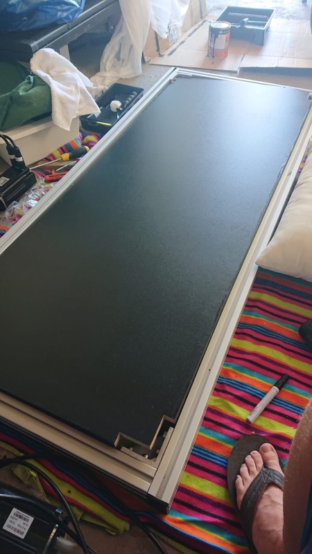

  • ScuL
  • Laatst online: 25-10 06:03
Afbeeldingslocatie: https://tweakers.net/i/2n4eFr8V65s1mpsMAcf1ApplqSk=/800x/filters:strip_icc():strip_exif()/f/image/DQAq2SU2AYzIAMz4AGdvKu1j.jpg?f=fotoalbum_large
Ik heb inmiddels mijn alu slot profielen binnen.
Het enige component wat ik nog steeds niet binnen heb zijn de Kinetik profielen :(
Is nu al iets van 5 maanden geloof ik..
ProMods ETS2 uitbreiding - Mijn tijdszone is UTC+13
  • jbbrans
  • Laatst online: 21:12
jbbrans
@ScuL heb je al eens contact opgenomen met Kinetik? 5 maanden is wel erg veel voor een product waar voor nederland een levertijd van 3-4 werkdagen aangegeven wordt.
https://opensfx.com/mods-item24-extrusion/ Hier heeft iemand een vervanging genomen en de aangepaste 3d-print files geplaatst.
  • e_hagenaar
  • Laatst online: 19-10 14:30
Vraagje uit nieuwsgierigheid. Waarom heb je de hoekverbinders met de verstevigingsrib in het midden gedaan en niet aan de onder en de bovenkant? Dit laatste lijkt mij qua stijfheid beter
  • ScuL
Er komt een MDF plaat in het frame die ik als vloer gebruik en die moet ergens op kunnen steunen. Ik zou de onderste eventueel kunnen omkeren?
  • e_hagenaar
ohja das waar ook
  • ScuL
Mijn MDF plaat op maat eerste pas poging
Afbeeldingslocatie: https://tweakers.net/i/AA5hSvLD_-QN8fa1x6Z5THkQh7Y=/x800/filters:strip_icc():strip_exif()/f/image/t89PTRJ2hlfA0TiLn6tuZn67.jpg?f=fotoalbum_large
Afgewerkt en verzonken in het frame
Afbeeldingslocatie: https://tweakers.net/i/x3ro-246yd1GdS_J5QC65SkZecQ=/800x/filters:strip_icc():strip_exif()/f/image/YozltndYjZVi95M0Cu7k3E9m.jpg?f=fotoalbum_large
Hoek past prima, het volledige gewicht leunt op de 5 dwarsbalken ;)
Afbeeldingslocatie: https://tweakers.net/i/IpsTncgBb87XvkI4DiyINu-0Ukw=/800x/filters:strip_icc():strip_exif()/f/image/KcczZ1yBEx4izOT67cAXxZxX.jpg?f=fotoalbum_large
Hij paste zo strak dat ik hem er met in een rubberen hamer in heb moeten rossen 8)7

  • toaster1
  • Laatst online: 23-09 14:52
Netjes hoor, keurig.
Maar..., wat als er boutjes los trillen van de hoekverbindingen hoe draai je die dan weer vast?
  • ScuL
De enige manier is de plaat eruit halen (rubberen hamer van de onderkant dan) maar de kans lijkt me eigenlijk minimaal gezien het feit dat ik 8 dikke hoekprofielen gebruik (van 80mm) en 5 dwarsbalken... we zullen zien!
  • raymondw
  • Laatst online: 08:40
ScuL schreef op woensdag 17 maart 2021 @ 00:41:
Bij deze :D : ze gaan los!
Mijn beide alu builds hebben losse schroeven gehad.
Zelfs met het 160x40 profiel zit er voldoende speling in na een aantal uur gebruik.
De tweede build heeft het wel minder dan de eerste build, maar daar was het dan ook op gebouwd.
  • kroegtijger
  • Laatst online: 21-07 14:56
toaster1 schreef op woensdag 17 maart 2021 @ 00:14:
Druppeltje loctite erop voordat je ze vast draait. Dan trillen ze niet zomaar meer los. Neem de blauwe loctite in dit geval; vermoedelijk dat je ze ooit nog wel eens wel los wil kunnen krijgen ;) Moet het meer permanent vast, dan kan je de rode loctite nemen.

Ik moet nieuwe demping onder het systeem. Gisteren voor het eerst iracing gedaan en kreeg voor het eerst in 2 jaar klachten over de trillingen (kerbstones).
Ik heb nu onderzetters van kurk + de trilling demping voor wasmachines.
