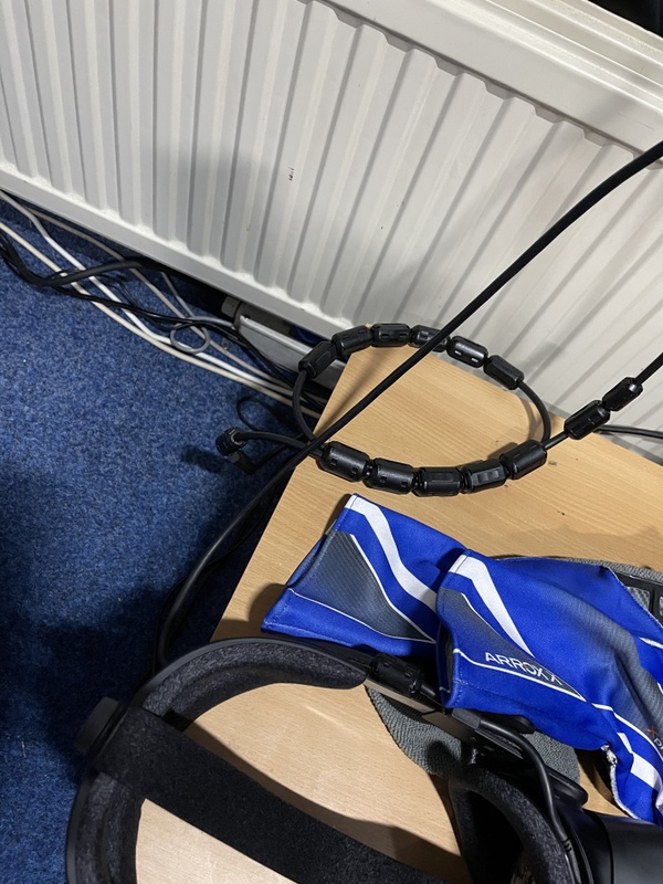

Nou heb de ferriet kernen erop gezet en het werkt!
Super blij dat ik weer de index kan gebruiken.
Hij verliest nog wel tracking als ik de headset aanraak, maar dat is onder het spelen geen issue.
Nog bedankt voor de tip @Henkus

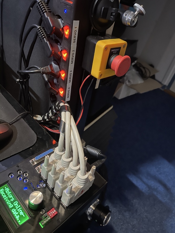

Ik had hier ook last van, opgelost met een stekkerblok met aparte schakelaars, zo kan ik de servo’s 1 voor 1 inschakelen. Sindsdien geen problemen meer.
Afbeeldingslocatie: https://tweakers.net/i/vbdtFzsApQ2vEQxbCbaHO9bM6jQ=/x800/filters:strip_icc():strip_exif()/f/image/xH8eWVA1jVrti2zgFzMgwM3f.jpg?f=fotoalbum_large
https://www.amazon.nl/Goo...kkers-Kabel/dp/B06XRYXS31

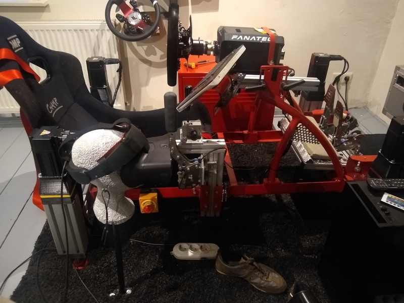

  • raymondw
  • Laatst online: 21-11 00:48
@ScuL
Bedoel je dat je alles AAN cq OP het hout wil bevestigen?
Da ga nie werkn....
Zelfs mijn opzet met 3x 40x40 alu frame gaat al speling geven.
De moeren knallen van de bouten af...
Heb nu 40x160 besteld met extra support.
Mijn rig

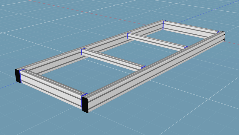

  • ScuL
  • Laatst online: 00:20
Nee ik gebruik een 55" scherm dat voor het rig staat. Hier wat foto's
Afbeeldingslocatie: https://i.imgur.com/3knl2jV.jpg
Afbeeldingslocatie: https://i.imgur.com/CDu4HEZ.jpg
Afbeeldingslocatie: https://i.imgur.com/oogZhtl.jpg
Ik denk dat ik een rechthoek ga maken van 40x80 alu profielen met twee dwarsbalken (dank voor de tip met die gratis software) en daar de MDF plaat op mount met daarbovenop het rig.
-edit-
Even later dit resultaat:
Afbeeldingslocatie: https://tweakers.net/i/EEFQq55w25d2KJ-9hTrSWzKnEO0=/800x/filters:strip_exif()/f/image/TWsdjOa8ecGT5a5sHYyI3w4u.png?f=fotoalbum_large
40x80 rondom en 40x40 voor de dwarsbalken.. of zou dat ook 40x80 moeten zijn?
[ Voor 35% gewijzigd door ScuL op 30-12-2020 02:10 ]
ProMods ETS2 uitbreiding - Mijn tijdszone is UTC+13
  • raymondw
ScuL schreef op woensdag 30 december 2020 @ 01:07:
Je kan nu proberen die plaat MDF erin te plaatsen.
Als dat geen optie is zou ik alles van 80x40 maken
Wat een idee is ivm stevigheid is om hoeken te bestellen die 8cm hoog zijn voor de interne bevestiging.
Evt kun je eerste en laatste dwars verbinding iets naar binnen schuiven en dan aan de buitenkant ook een verbinding hoekje plaatsen.
Dat scheelt weer in schuiven/roteren/speling. (de reden dat ik nu deels aan het herbouwen ben |:( )
Elke extra versteviging betekent minder speling in het chassis.

Een klein vraagje voor wat betreft de emergency stop knop...
Ik zie op het diagram dat de Arduino kant van deze knop moet worden verbonden met A0 en vervolgens de oranje draad van alle 4 de DB25 connectoren allemaal samen komen, klopt dit?
Er staat nergens duidelijk beschreven hoe dit precies moet worden aangesloten.
  • raymondw
Op deze pagina staat het plaatje : link
Aansluiten via een breadboard
Maar het lijkt mij makkelijker om een compleet board te bestellen en dat te bouwen : Link
Alles files staan online : Link
Breadboards en dat soort dingen gaan op een gegeven moment toch problemen geven heb ik gemerkt bij andere projecten.
Op de Discord server van OpenSFX zijn er misschien nog mensen die boards over hebben.
Als je echt interesse hebt kan ik kijken of ik je in contact kan brengen met iemand die er nog 1 heeft.
  • ScuL
Ik heb alle verbindingen gehardwired, gewoon met directe bedrading. Breadboard is overbodig imo.
Afbeeldingslocatie: https://i.imgur.com/6kYrunJ.jpg
Afbeeldingslocatie: https://i.imgur.com/7U2RYcV.jpg
Dat diagram had ik al gezien maar het is onduidelijk.
Ik zie de Arduino verbonden aan 1 kant met de pin A0, en dan gaat hij naar de knop (?), en dan de andere kant van de knop verbonden met de 4 oranje pinnen uit de DB25 connectors?
Ik kan hem makkelijk aansluiten wilde alleen graag weten of iemand het precies wist.
  • raymondw
ScuL schreef op zaterdag 2 januari 2021 @ 14:36:
Ja, het is idd A0 naar alle motoren met de knop erbij.
1 druk op de knop om alles uit te schakelen.

Mijn USB kabel van mijn arduino <> pc is kapot. Ik heb geen goede micro USB kabels meer liggen. Heeft iemand een tip voor een goede kwaliteit kabel? Merk evt?
  • raymondw
evuijtert schreef op zondag 17 januari 2021 @ 21:57:
Kabel = kabel
Het is een digitaal signaal.
Enige advies is een directe verbinding van PC naar Arduino en een zwart blokje (ferriet kern) om de kabel.

  • ScuL
raymondw schreef op dinsdag 19 januari 2021 @ 23:27:
@ScuL hoe gaat het met je project?
Ik zit momenteel in wacht modus... heb de Kinetik extrusions nog niet binnen dus kan niet verder.
Het volledige electronische gedeelte is klaar en de software werkt prima (motoren reageren etc)
Tevens ben ik met een leverancier in gesprek om een custom alu frame in elkaar te draaien.

@evuijtert neem in ieder geval kabels met ferrietkernen. Ik heb een usb kabel zonder kernen geprobeerd en kreeg steeds disconnects.
  • evuijtert
  • Laatst online: 17-11 19:46
Top! bedankt allemaal. Ik heb er gewoon een paar met ferriet kernen gekocht en er verder niet teveel naar gekeken :)

Gisteren heb ik alle motorkabels vervangen voor afgeschermde kabel, en dat scheelt een berg. Ik gebruik een USB extender over cat5, en gebruik hier ftp voor. Werkt uitstekend.
  • evuijtert
@dutchlincoln heb je de afgeschermde kabels bij de seller van de motors gekocht?
Ik ben van plan mijn servos ergens in de toekomst op dezelfde manier als Henkus te plaatsen onder mijn pedal deck. Mooi moment om ook de kabels eens te shielden en/of vervangen.
Ik heb nu 5 servos en af en toe heb ik het idee dat 1 arduino last van EMI heeft, valt af en toe weg. Met nieuwe USB kabel is het wel al stuk beter trouwens.
Nee, dat was wel een optie, maar die bood ie pas aan nadat alles hier lag en gemonteerd was.
Ik heb bij kabel24 gewoon 4x 1,5mm2 stuurstroomkabel met afscherming gehaald, genummerde aders, en de kabels gesoldeerd en gelijk op maat gemaakt. Ik heb de draadjes afgeknipt, en de U, V, en W aderhulsjes overgezet, AMP vorkjes er aan, en de aarde met afscherming aan de drive gemaakt.
