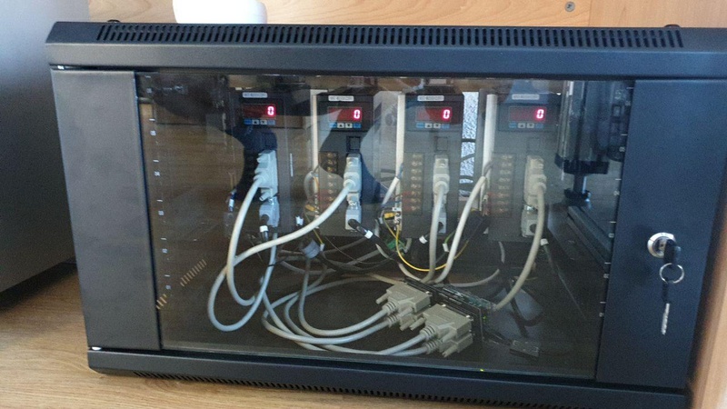

Wat hebben mensen hier voor behuizing voor de servo drives gebruikt? Ik zie server enclosures voorbij komen soms, maar geen idee of ze hierin netjes te bevestigen zijn, of dat je daar zelf iets voor in elkaar moet knutselen.

@Maverick
Had zelf ook de vraag wat de beste oplossing zou zijn.
Dat de aansturing binnen kwam had ik al twijfels of het los plaatsen en na de beslissing EMI filters te plaatsen ook direct een kastje gekocht.
Er zitten toch nog wel wat dingen op 220v die redelijk goed bereikbaar zijn voor kindervingers.
Arduino moet zijn bakje nog in.

raymondw schreef op donderdag 14 mei 2020 @ 20:01:
@Maverick
En hoe zitten die dingen daarin gemonteerd?

Maverick schreef op donderdag 14 mei 2020 @ 20:41:
Twee balkjes en 4 schroeven, op dat punt word het metaal niet heet.
In de toekomst gaat er wel metaal komen, maar het is een lopend project ivm de huidige crisis.

Heb je een fotootje van de binnenkant? :P

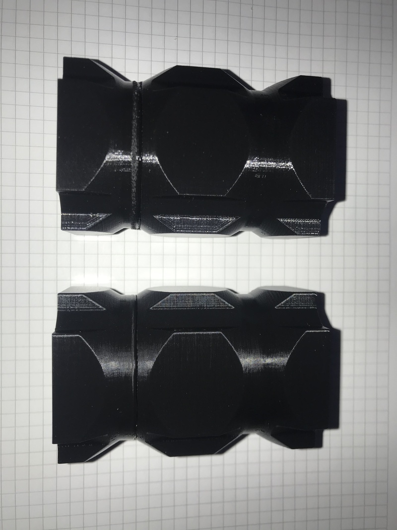

Ik heb sinds een paar dagen mijn SFX100 gereed en aangesloten. Wat me een beetje tegenvalt is het lawaai wat het apparaat maakt. Alles kraakt behoorlijk. Eigenlijk lijkt het erop dat die slider teveel wrijving heeft in het profiel en met name met het beginnen van een beweging hoor je een sjirpend geluid. Als hij vanuit rust naar zijn startpositie gaat (dus bij een lange beweging in een richting) hoor je het niet. Bij korte heen en weer bewegingen hoor je des te meer.
Ik denk eigenlijk dat de slider te groot zijn, ik moest ze ook met veel kracht in het profiel duwen en omdat ik ergens had gelezen dat je beter niet kon gaan schuren of iets dergelijks heb ik dat maar niet gedaan.
Wat zijn andere ervaringen, hebben jullie ook veel geluid (anders dan de motoren zelf) en hoe makkelijk moeten die sliders eigenlijk in het profiel kunnen bewegen?
Kan ik die slider schuren, vijlen of drevelen? Of toch maar nieuwe printen?
dank
Eric

Vanuit rust naar start hoor ik wel wat, maar als ik rij is het fluisterstil.
Meer last van de 10Khz piep dan dat ik de sliders hoor.
En als er ergens iets piept dan is dat in mijn stoel... :+
Heb mijn Ender 3 pro wel extra gecalibreert voordat ik begon met de prints.
De sliders heb ik ook extra werk ingestoken aangezien dat het enige was wat echt beweegt en slijtage kan geven.
Voordat ik alles dicht schroefde heb ik met de hand elke unit getest en de beweging was heel soepel op 1 na, die had een klein olifantenvoetje wat na aanpassing ook soepel ging.

Wellicht een beetje teflon/silicone spray gebruiken?

Goed, bedankt,
Ik had nu net de Sliders op het werk laten printen omdat we daar een hele dure 3d printer hebben. Ik zal degene wat het meeste geluid maakt hier eens printen na nieuwe calibratie en zorgen dat hij vrij beweegt voor ik hem definitief monteer. Als dat werkt print ik ze allemaal opnieuw, dat lijkt me handiger dan dan gaan schuren.
  • raymondw
  • Laatst online: 24-10 23:20
Dure printer zegt niet zo heel veel ;)
Ben zelf van een "dure" ABS printer naar een cheap Ender gegaan en mijn prints zijn er enorm op vooruit gegaan.
Afstelling en tuning, dat maakt meer uit.
Laat anders eerst een test cube printen op 0.4, meet de wanddikte en laat daarop je calibratie aanpassen.

PTFE Spray lost het piepen op.
De sliders slijten nagenoeg niet. Vorig week heb ik er nog 1 uitgehaald, na dik 1,5 jaar en die is als nieuw
Ideaal is eens exacte pasvorm en geen speling. Als ze er klem in gaan dan slijt het ook wel weg. De motoren zijn sterk genoeg.

Die van mij zijn echt niet goed qua maat. Zo eruit halen dat lukt echt niet, Ik moet met mijn volle gewicht erop leunen om überhaupt de slider boven de rand te krijgen.
Teflon spray had ik ook al geprobeerd, is iets beter maar volgens mij zit er bij eentje zoveel druk op dat het er gewoon tussenuit wordt geperst. Die sliders waren op het werk in een print sessie alle 4 tegelijk geprint, wellicht heeft die ene wat het meeste geluid maakt aan de rand gestaan waardoor afwijkingen groter zijn.
Ik moet toegeven dat die van mij ook wel wat stroever gaan dan op het filmpje. Nu is mijn rig nog niet af, ik wacht nog op een paar onderdelen om de boel af te kunnen ronden. Maar wat ik wel gedaan heb is testen met mijn schroeftol. Op de zwakste stand (amper mogelijk om hiermee een schroef in karton te draaien :P ) krijgt hij de boel makkelijk heen en weer.

Ik heb inmiddels 2 sliders opnieuw geprint en bij de meest luidruchtige actuators vervangen. Er zat 1/10 mm maatverschil in, ik kon de oude alleen maar, als ik de spindel als een soort poelie trekker gebruikte, eruit trekken en de nieuwe gaan er vloeiend in en uit. Nu zijn deze 2 hartstikke stil en die 2 andere hoor ik nog.
Ik denk dat mijn collega een te dikke laagdikte heeft gebruikt bij het slicen want de slider was niet alleen te groot aan de buitenkant. De gaten waar de stang en het lager ingaan waren namelijk ook te klein. Als het geheel door calibratie te groot had geweest dan waren die gaten ook te groot.
De bumpstop en het lager zitten nu ook met de correcte M5x20 boutjes vast. Bij die oude heb ik de M4 van het vaste lager moeten gebruiken omdat ik M5 er niet in kreeg. Ik dacht eigenlijk dat het een fout was van de handleiding maar het was dus een fout van de slider.

Als ik niet telkens door een smalle duur moet, met alle kansen op beschadiging, had ik ze allang gedipped.
Thanks, was al benieuwd of het zou hechten. Heb geen proefstukje; anders had ik het allang geprobeerd met een normale spuitbus. Ik heb geen ervaring met Plasti-dip; is dit heel anders dan een normale spuitbus? Is misschien gelijk ene idee; voor die lelijke corner brackets 8)

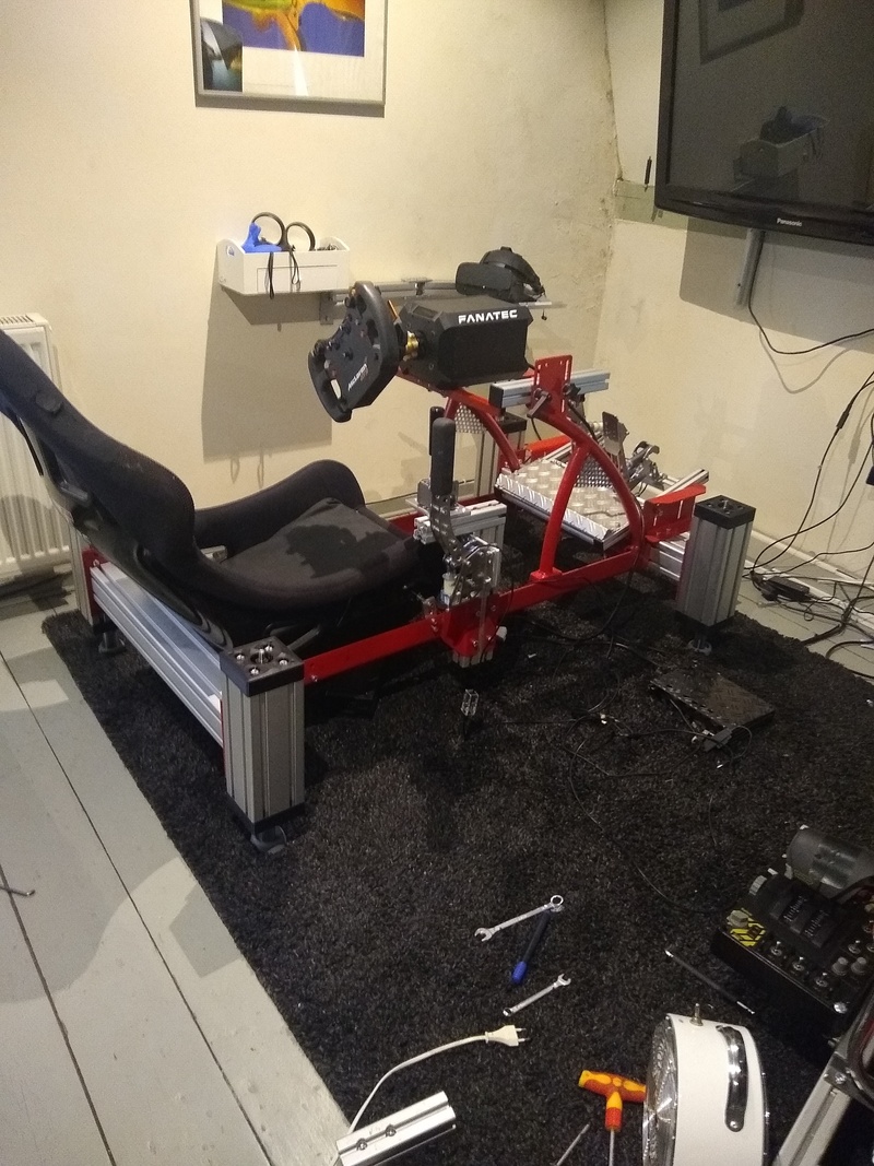

Afbeeldingslocatie: https://tweakers.net/i/Vv9Q1o7TmW67_YbrfcNgECcO1qU=/800x/filters:strip_icc():strip_exif()/f/image/KPuqtTT9DbyA9H6ciqSZCHBm.jpg?f=fotoalbum_large
Schiet al aardig op. Erg tevreden er mee

Kijk of je niet met je ellebogen tegen de achterste motoren aan komt. Ze steken namelijk nog ver omhoog.
Wel een mooi frame voor SFX.

Dat gaat meevallen ,ik rij sowieso niet veel achteruit :):)
Overigens petje af voor saxxon. Super project dit.

Met AASD bedoel je toch Fn002 joh trial neem ik aan??. Ben niet zo thuis in die elektronica wereld.....
  • raymondw
Met AASD bedoel ik de controller waarop je de FN002 commando's ingeeft.

Goedenavond!
Zoals velen hier ook begonnen aan het SFX100 avontuur.
Loop tegen een probleem aan met het printen van de slider. Ik heb geen enkele ervaring met 3d printen maar voor dit project een Prusa I3 MK3S aangeschaft.
Het probleem is dat ik nu twee sliders heb geprint, maar beide een onregelmatigheid in de tweede versmalling vertonen, de eerst was zelf zo zwak dat ik hem met enige kracht kon breken.
De printer instelling zijn zoals beschreven op de sfx100 website.
Alvast bedankt.
Afbeeldingslocatie: https://tweakers.net/i/QhpN0DUzeUz5kJtaUKRyPihRI6w=/800x/filters:strip_icc():strip_exif()/f/image/IbVNNFxuXMNhko3Y1wA9UZcR.jpg?f=fotoalbum_large
Afbeeldingslocatie: https://tweakers.net/i/fqtFtpR2ZZiUq9gfOqb6UY8nuWE=/800x/filters:strip_icc():strip_exif()/f/image/T6hrnGTuEsX2FqptwXpXF3qi.jpg?f=fotoalbum_large

@Wido72 De print zelf ziet er behalve dat stukje heel mooi uit. Ik denk dat het een slicer probleem of instelling is. Andere onderdelen als de motormount enz, zijn wel goed geprint?
Probeer de STL eens opnieuw te slicen. Eventueel met andere software, Cura is gratis evt.
[ Voor 7% gewijzigd door evuijtert op 05-07-2020 15:45 ]
  • Wido72

@evuijtert Ik gebruik Prusaslicer v2.2. Alle instellingen nogmaals gecheckt, niet kunnen vinden. Alle andere onderdelen zien er prima uit. Misschien idd Cura proberen.....

Ik heb redelijk recent de meeste onderdelen geprint met een Anet A8 icm Cura en de sliders zijn er goed uitgekomen met een ietwat te nauwe passing in de alu kokers.
Gezien de Anet A8 van eind 2017 was en niet werkte vanaf nieuw(gare lagers) en tot 2 mnd geleden stof heeft gevangen ga ik mee in een probleem met de slicer. Buiten het selecteren van m'n printer in Cura heb ik niets met de instellingen gedaan.

Moet haast wel in de slicer zitten, je kunt het proberen met Prusaslicer opnieuw te slicen, misschien die instelling met solid layer om de 20 layers uitzetten. Evt outline wanden en infill iets dikker maken om te compenseren.

Iets beter, maar nog steeds niet zoals het zou moeten zijn.

@Wido72 ik zou cura eens proberen; als dat hetzelfde probleem geeft is het niet je slicer, kun je dat uitsluiten.
zit het in het bovenste of onderste gedeelte v je print?
probeer ook eens of je hotend helemaal soepel omhoog en omlaag gaat, of ie niet ergens een beetje blijft 'hangen'.
  • Henkus

Zoals gezegd op het discord channel probeer maar eens onderste boven met support.
Prusa MK3 met Prusa Slicer zou gewoon probleemloos moeten werken. I had bij de slider altijd het probleem dat de printer nozzle tegen de print aan kwam als ik zonder support probeerde te printen. Volgens mij ook nog met hetzelfde probleem en op dezelfde plek. (weet niet meer zeker, is al lang geleden )
Het omdraaien van de slider en met support printen was de oplossing.

@evuijtert Cura probeer ik als het met Prusa niet lukt.
Probleem zit in de bovenste deel van de slider.
Hotend loopt helemaal vrij en soepel.
@Henkus Die ben ik nu aan het printen ..... bedankt voor de tip

Vreemd; ik heb er met mijn Ender3 en Cura nooit last van gehad, ik heb weer meer problemen met stringing. Heb je dit probleem ook met andere prints van/op deze hoogte?
Enfin fijn als het probleem opgelost is :)

Ik heb exact het zelfde gehad. Item24 slider. Dit ligt aan de STL file. er zit ergens een scherpe rand/ vouw in waardoor deze gezien wordt als een overhang. hierdoor wordt er supportmateriaal aangemaakt. zie hier op racedepartment
ik heb zelf de stl aangepast en uiteindelijk 2 gcode files samengevoegd. Als de onderste goed was was de bovenste weer verkeerd in de slicer (cura)
[ Voor 5% gewijzigd door e_hagenaar op 07-07-2020 08:37 ]

@Henkus Helaas ook deze print is mislukt!
@evuijtert Deze print komt er wel uit zoals het moet, alles past deze niet in het profiel. Cura print is overigens niet zo mooi/strak als de Prusa.
@e_hagenaar Ik heb nu verschillende settings en slicers geprobeerd maar geen die een goed resultaat geeft. Zou je de door jouw aangepaste sta file met me willen delen?

@Wido72
Ah dus het ligt aan de STL. Cura is een kwestie van afstellen en met instellingen spelen. Mijn sliders passen ook heel strak tot bijna niet, maar in gebruik gaan ze goed.
Makkelijkste is inderdaad de aangepaste STL van e_hagenaar als die hem kan delen.

edit: als ik op Racedepartment kijk hebben ze het erover dat die slider voor een ander profiel van item24 is. Waar heb je de STL vandaan? welk profiel heb je (besteld)?
Gaat vast wel goed komen met de slider, ik wil hem gewoon netjes en goed passend hebben.
Item24 Extrusion mod staat hier. https://opensfx.com/mods-item24-extrusion/

Wido72 schreef op dinsdag 7 juli 2020 @ 09:13:
stuur mij even een pb met je mail adres
  • Wido72
  • Registratie: September 2019
  • Laatst online: 09-04 12:11
@e_hagenaar Bedankt voor de file! Slider is nu helemaal perfect! Thanks!
