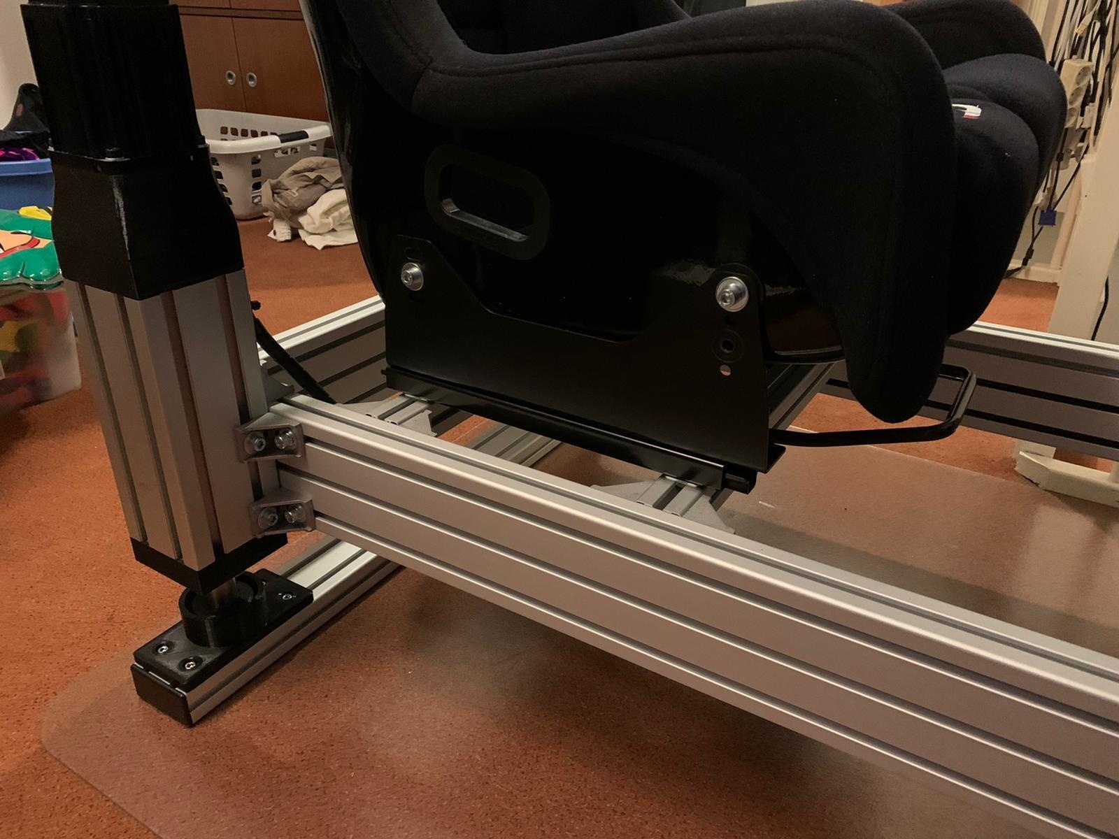

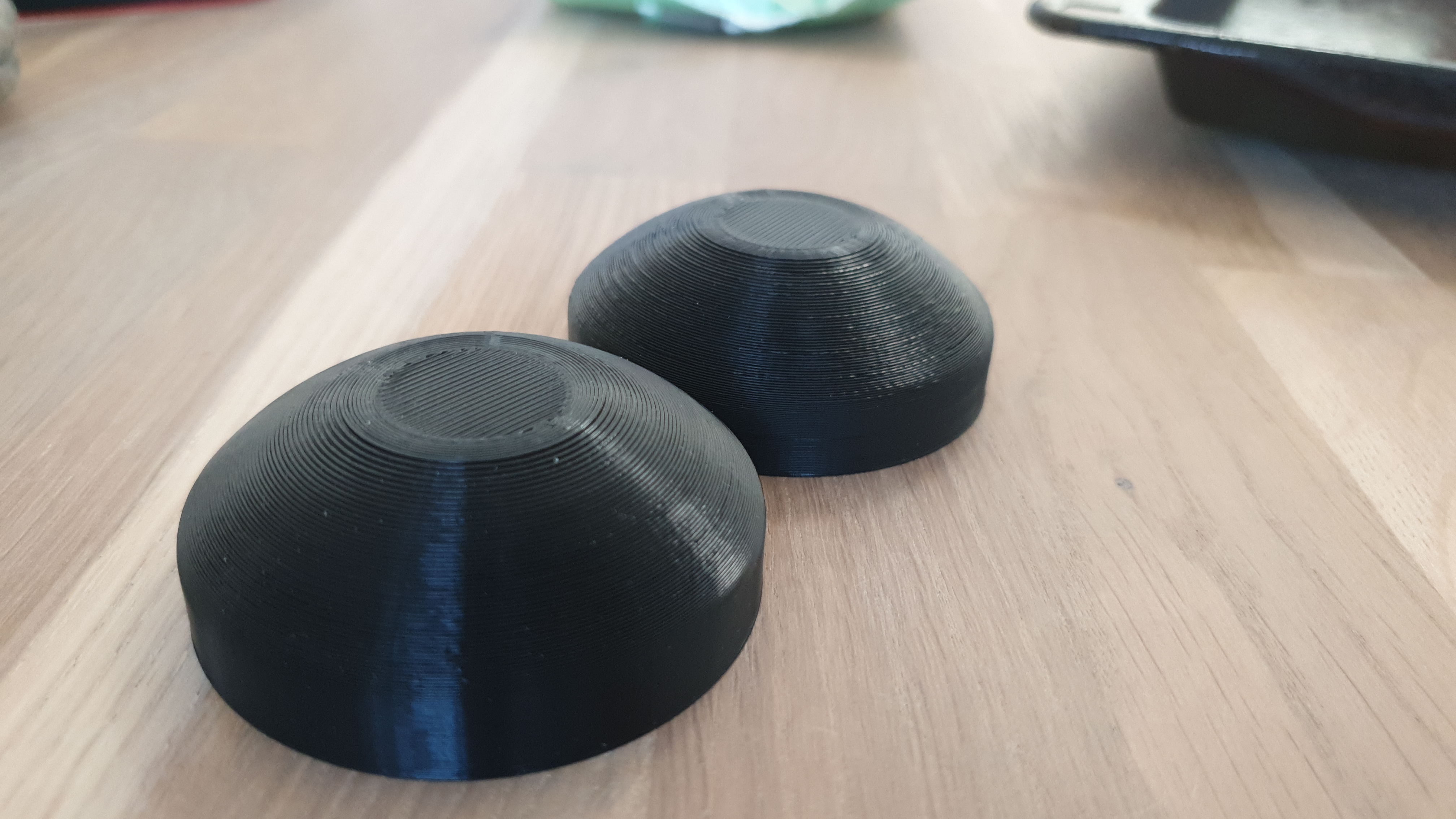

Mijn build gaat ondertussen zeer voorspoedig, leerproces met de 3D pinter (Ender 5) heeft me even beziggehouden, ook omdat er wat defecte onderdelen (silent board en voeding defect!) bij zaten.
SFX100-1
SFX100-2

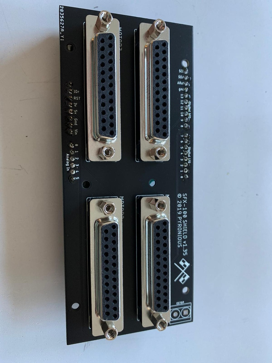

SFX shield boards heb ik zelf laten maken in China, als er iemand nog een boardje zoekt mag ie me een berichtje sturen. Minimale aantal was nml 5.

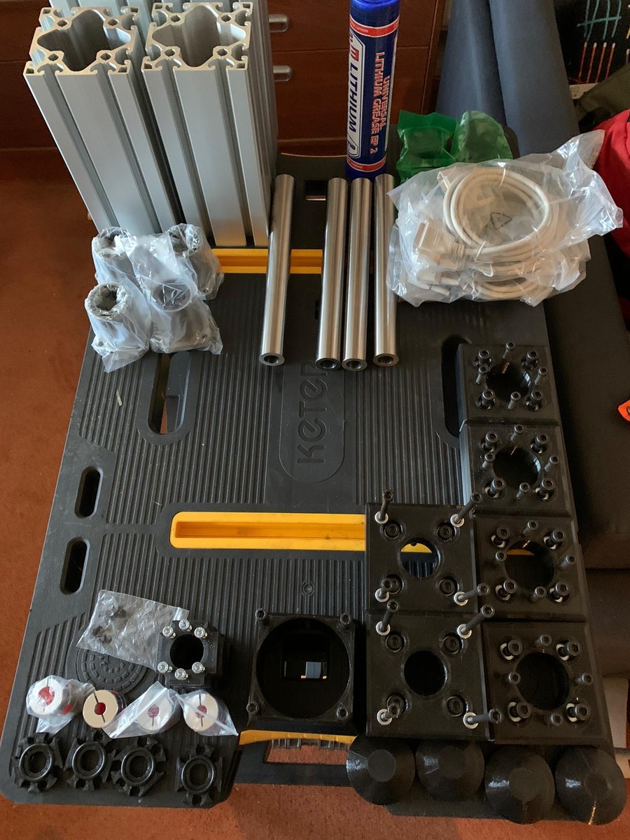

Al mijn extra SFX shield boardjes zijn verkocht! Heb ze denk ik veel te goedkoop weggedaan :-) Maar vond het leuk om 4 mensen blij te kunnen maken zonder winst oogmerk. Dat is toch het idee van de SFX100.
Mijn actuators werken ondertussen, ben nu aan het wachten totdat Aluxprofiel terug is van vakantie.
Ben me rot geschrokken, sluit nooit de data kabel mixed aan met de power kabel tussen twee verschillende motors. Ik maakte die fout en dan krijg je hele bijzondere heftige bewegingen in de motors voordat ie op error springt! Gelukkig was ik er snel bij en is er niks kapot gegaan.
De voordelen van de SimLab rigs kun je ook los kopen, ik heb (met veel geluk denk ik) een wieldeck kunnen overnemen van een tweaker (erg blij mee). Deze ga ik plaatsen op mijn eigen uitgetekende rig.
Als iemand nog een stoel zoekt, ik heb na veel zoeken een LCD stoel gekocht, echt een aanrader. Gevonden via een website/blog van een mede sim racer. Was al weken op zoek, best lastig om een goede te vinden, maar vooral ook om te kunnen testen/zitten in een stoel voordat je hem koopt. Deze zijn heel veel goedkoper dan een vergelijkbare Sparco of OMP. En, ja ik mag er nu ook echt mee racen, stoel is tot 2025 FIA gehomologeerd >:)

Heb nog 1 printplaatje liggen voor een SFX bordje, maar daar zitten nog niet de onderdelen op (DB25 connectoren en de pin headers) die zal je dus zelf moeten bestellen, wil ze eventueel wel voor diegene solderen.
Heb destijds 10 pcb'tjes laten maken en kreeg er 1 extra vandaar dat ik hier dus geen onderdelen voor heb op de RJ45 connector na.

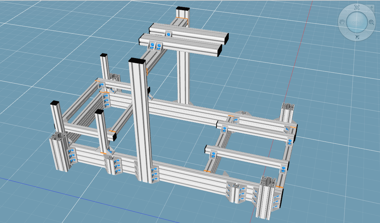

Mijn bestelling is ondertussen geplaatst bij Aluxprofiel, super tof bedrijfje!
Ben toch voor de 120x40 gegaan, was wel iets duurder en totaal onzinnig qua sterkte, maar het oog wil ook wat :-) Ziet er toch stuk stoerder uit zo'n breed profiel vind ik.
120x40 wordt zeer binnenkort beschikbaar op hun website, met grote kans dat mijn tekening met wat aanpassingen en apart gemaakt wieldeck als kant en klaar RIG product te koop komt bij hun.
De rest is klaar voor de bouw.

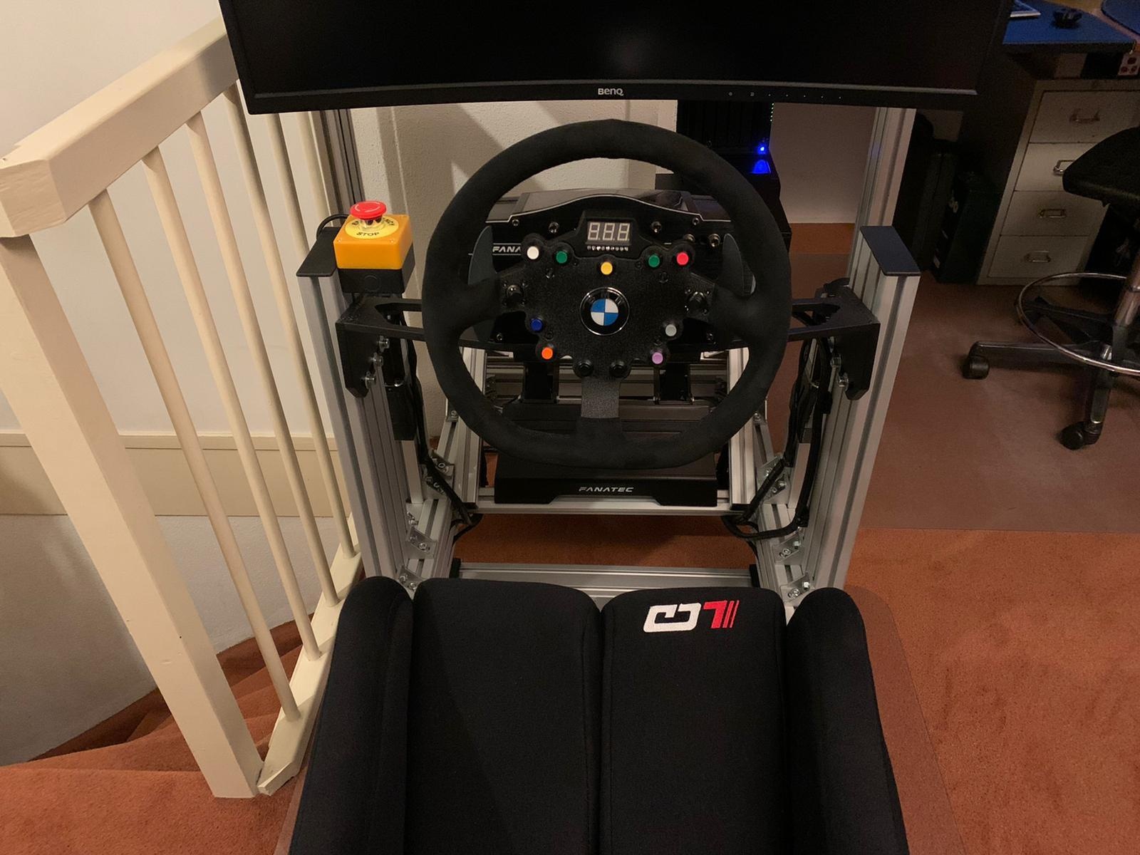

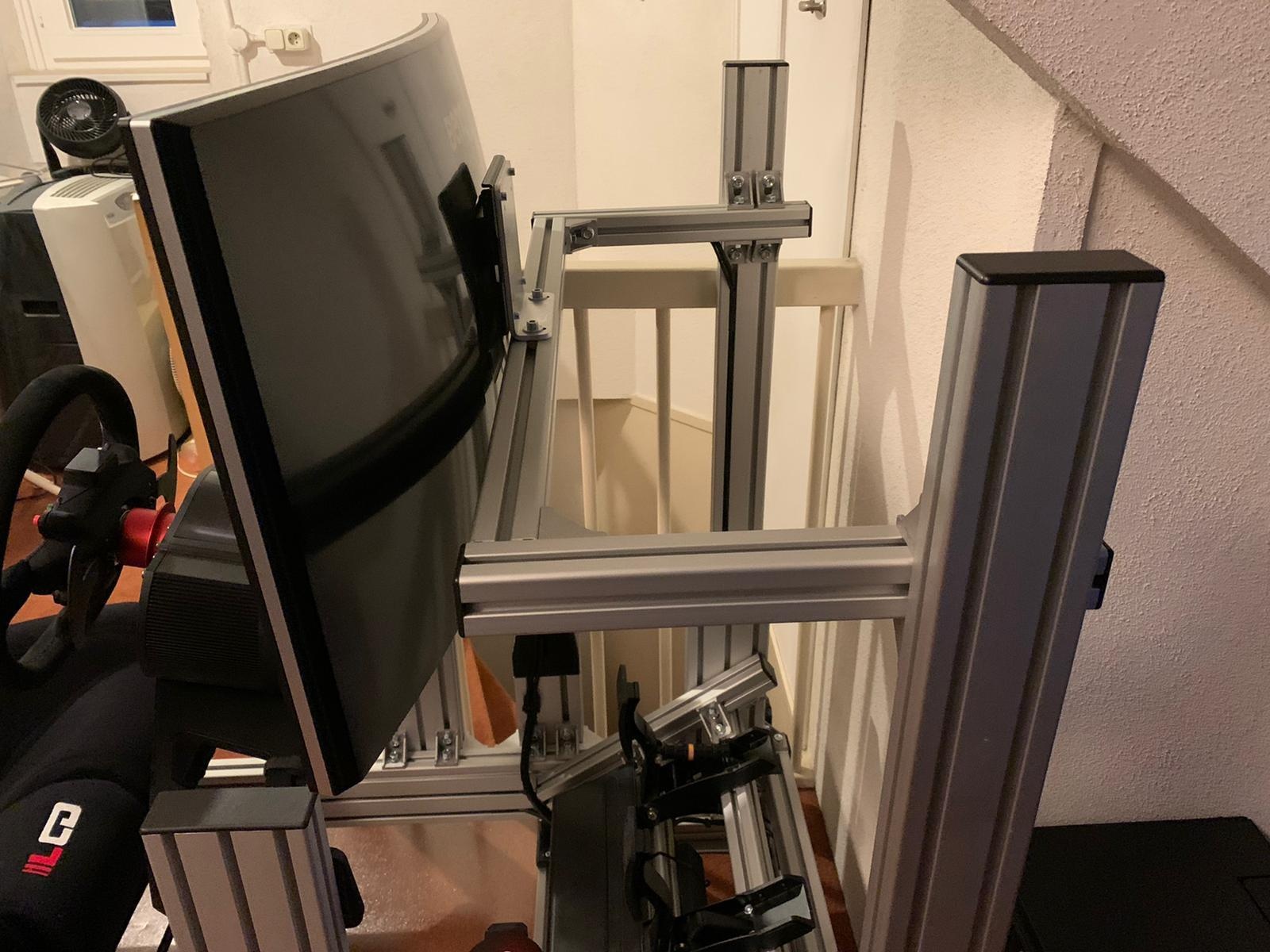

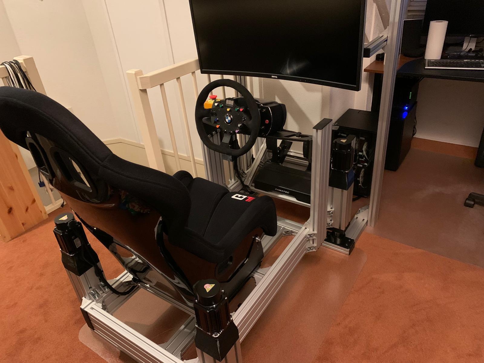

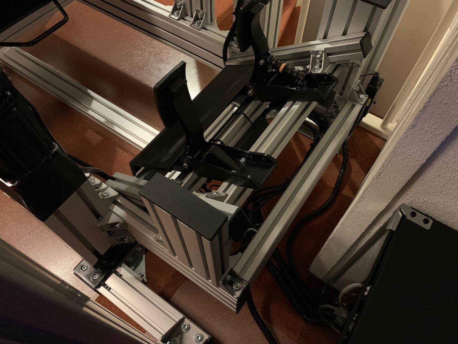

Op verzoek dan wat foto's van mijn build :
Rig foto 1
Rig foto 2
Rig foto 3
Rig foto 4
Rig foto 5
Ben er erg blij mee, met name de stap om toch een dubbel frame te maken werkt voor mij echt super.

Voor geïnteresseerden. Ik heb 10 sfx-100 shield bordjes laten maken. Zal nog wel even duren voor ik ze heb, maar mocht je er 1 willen hebben dan moet je maar even een berichtje sturen. Kan ze voor een paar euro wel rondsturen naar mensen die ze willen hebben.

Het is enkel de PCB. Je moet er zelf nog wat componenten op solderen. Ik heb zelf deze besteld:
https://www.aliexpress.com/item/32942955260.html
https://www.aliexpress.com/item/32504594823.html
Valt reuze mee.

Afbeeldingslocatie: https://i.imgur.com/q1rMRXP.png
Bordjes zijn binnen :) zien er erg puik uit.
Had al een aantal mensen in de dm die er eentje wilden hebben. Mocht er nog iemand interesse hebben dan mag je een berichtje sturen. Ik heb er nog 5 over Alles is op :)

Voor het printen gebruik ik een Ender 3 Pro
Twee voetjes, voorste met geadviseerde snelheid en de achterste met Ender default snelheid.

Eerste delen komen nu langzaamaan binnen.
Chassis zelf ontworpen en onderdelen bij Aluxprofiel besteld.

Klein btje cross post, maar vanavond de eerste motor afgebouwd
Dit is wel een project wat je wil doen in deze tijd!
Lekker met je handen bezig en toch ook wel en stukje advies aan de/een startende SFX bouwer : het is meer werk dan je denkt.
- AASD controllers, die wil je eigenlijk niet los op tafel, dus toch maar een 6U 19" rackje besteld.
- Alu 100x100 profielen, daar moet je wat in tappen en dat is wel een redelijk taakje (aka zere handjes)
