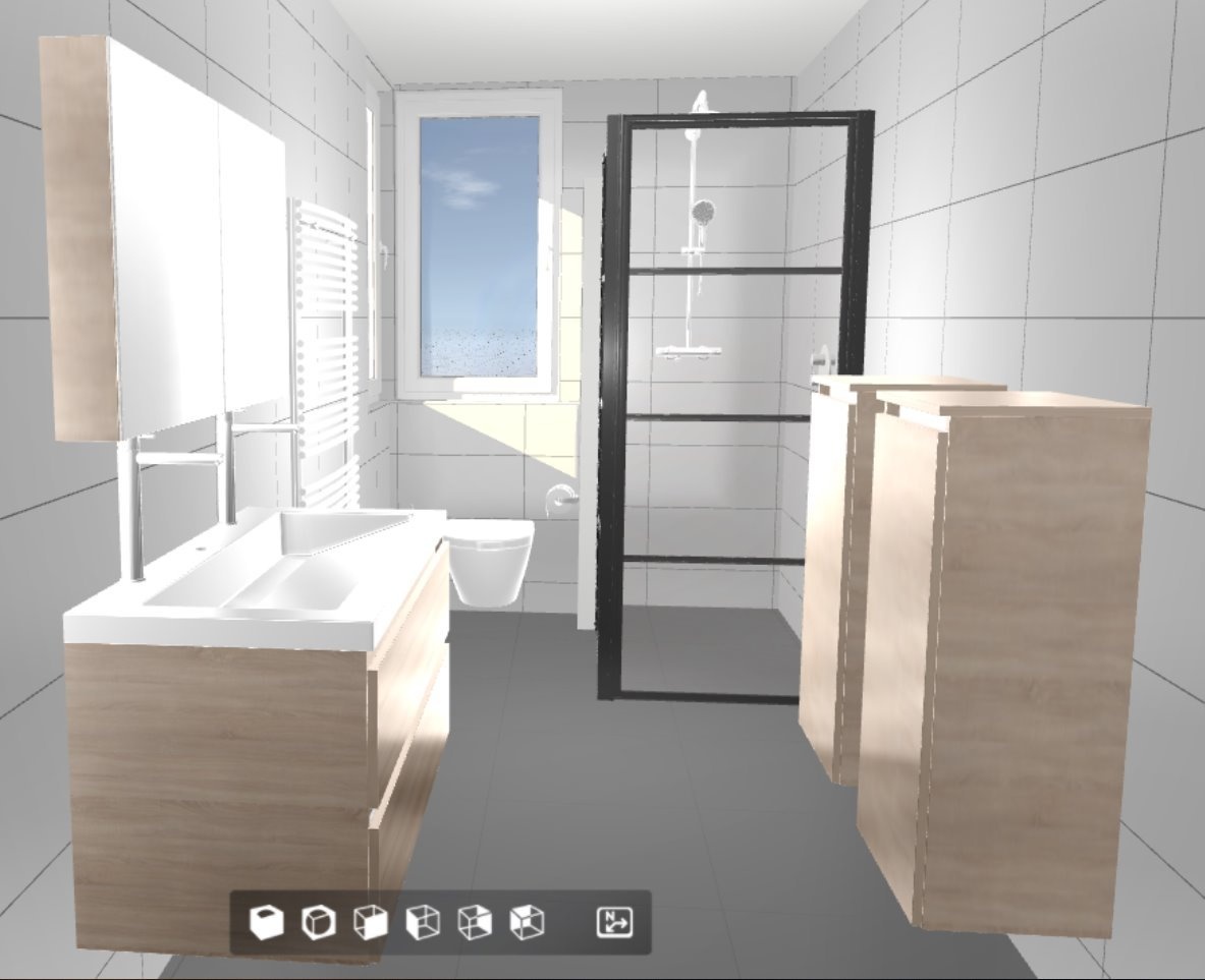

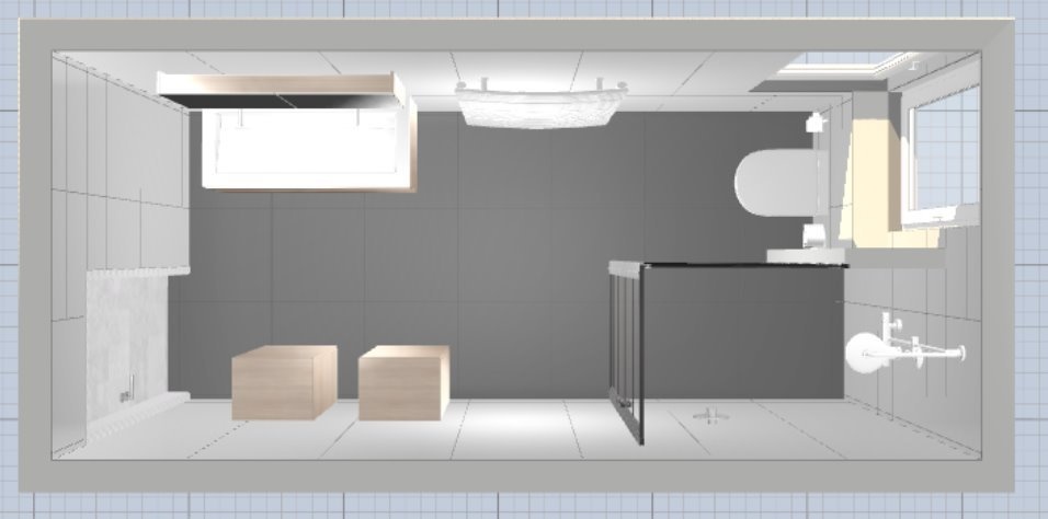

Beide badkamers gaan er uit en worden samengetrokken tot 1 grote badkamer van circa 5 x 2. Daarin willen we een inloopdouche, dubbele wastafel, toilet en nog wat bergruimte.

Ik snap niet zo goed waarom je beide badkamers samen wil voegen tot 1? Je hebt nu nog 2 jongen kinderen, maar wanneer die straks ouder zijn leef je met 5 mensen in een huis die dan allemaal te pas en te onpas gebruik moeten maken van 1 en dezelfde badkamer. Dat je wellicht de indeling aan wil pakken snap ik wel, maar als je het 2 ruimtes kunt houden zou ik het zeker doen. Gewoon mega handig met 3 kinderen dat je als ouders je eigen badruimte hebt en je kinderen (zeker dochters!) nooit een half uur de badkamer bezet houden, daarbij is het ook nog eens waardeverhogend....

Met @Harrie_ ^^
Ik zou zeker 2 badkamers houden.

Ik zou eerder voor twee badkamers gaan. 1 van 2 x 2 meter met enkel een douche en een wastafel en een van 2 x 3 meter met een bad, wastafel en toilet. Zullen beide niet zo luxe zijn als 1 badkamer van 2 x 5 meter, maar je hebt er met 5 volwassenen en bijna-volwassenen veel meer aan.
Zoveel mensen, zoveel wensen. Ons ochtendschema is zodanig dat we nauwelijks "rij-vorming" hebben in de badkamer. Om die reden hebben we wel een dubbele wastafel in de planning, maar gaan we echt niet aanmodderen met 2 badkamers.

  • RUFFNECK
  • Laatst online: 31-08 10:35
RUFFNECK
Poentje
PaT schreef op zaterdag 20 oktober 2018 @ 22:44:
Tof dat jullie zo meedenken.
Een douche met schuifdeuren is een no-go voor mij. Die heb ik nu, zelfs een vrij prijzige en dat vind ik ronduit k#dt. Ik wil dus een echte inloopdouche zonder deuren.
Ik heb nu een wand van zo'n 1,4 meter lang getekend. Nou heb ik weinig ervaring met inloopdouches, maar dat zou toch voldoende moeten zijn om het gespetter onder de douche ook daadwerkelijk in de douchehoek te houden?
Had ff niks te doen, maar volgens mij moet het te doen zijn https://www.baderie.nl/3d...dot?e=bad&u=2572579&f=PaT (ik hoop dat de link werkt, je moet wel ff rustig alle resources laten laden..., zoniet: https://imgur.com/a/cuWE5PC)
Het muurtje achter de wc is voorzet, ik snap dat daar een raam zit, maar misschien over de hele muur doortrekken en nisjes bouwen ;)
Thermostaatkraan aan zijkant muur, zodat je niet onder de straal hoeft te zijn als die open gaat.
  • PaT
PaT
Moderator Mobile
Ja, dat mod
Nice! @RUFFNECK.
Ik ga morgen ook maar eens op die site wat samenstellen

@Road-runner83 Je schatting qua kosten klopt vrij aardig. De eerste offertes beginnen binnen te druppelen en mijn dikke duimen begroting lijkt nog aardig te kloppen.
Om die begroting een beetje te bewaken heb ik vanmorgen een kennis gevraagd een EPA op te stellen. Dan krijg ik hopelijk inzichtelijk hoeveel effect HR++ glas of extra isolatie gaat hebben. Daar gaat toch behoorlijk wat geld in zitten en dat besteed ik het liefst aan het goede. :)
De badkamer is overigens maar 4.24x1.87. Lang en smal dus, maar op wellicht nog wat schuiven met kasten en radiatoren na denk ik dat we de juiste indeling wel hebben. Al stoeiend met de tool van de Baderie kreeg ik er niet veel betere indelingen uitgeperst.
Afbeeldingslocatie: https://tweakers.net/ext/f/MNx2KuiTBzIGUN0GPzHwhrYQ/medium.jpgAfbeeldingslocatie: https://tweakers.net/ext/f/Rj6E7bsbQ8tNMzkcbYr07eav/medium.jpg

Wellicht een idee om de kasten en de radiator om te wisselen? Dus radiator (en handdoeken) bij de in/uitgang van de douche, wel zo makkelijk... Of ben je dan bang dat het looppad naar de wc teveel geblocked wordt?
Ik zie trouwens niet duidelijk hoe de draairichting van de douchedeur is, dus wellicht is het al goed zoals je het zelf hebt getekend ;)

Hahaha, je lijkt mijn vrouw wel, die zei precies hetzelfde :)
Dat soort details kunnen nog redelijk last minute aangepast worden, maar mijn vrouw kennende zullen kastjes en radiator wel omgedraaid gaan worden.
Ik had de radiator daar gehangen zodat je inderdaad een vrije doorloop heb naar het toilet. Maar als je het omdraait en de kastjes tegen elkaar aan zet, dan hou je ook nog zo'n 70cm doorgang over. Ruim zat dus.
Die douchedeur moet naar binnen draaien. Daarvoor is de douche diep zat.

PaT schreef op dinsdag 23 oktober 2018 @ 15:13:
Wij monteren douchedeuren altijd alleen naar buiten draaiend, of tweezijdig.
Dit als je onwel wordt je voor de deur kan komen te liggen.
Dit is ook met de badkamerdeur zelf, deze ook niet naar binnen toe verantwoord

sbruynis schreef op woensdag 24 oktober 2018 @ 20:57:
Daar heb je wel een punt. Dan moet het maar 2-zijdig worden :P
Als ik voor dood op het doucheputje lig, mag de badkamervloer best een keertje nat worden ;)
Goede tip, daar had ik helemaal niet over nagedacht.

PaT schreef op dinsdag 23 oktober 2018 @ 14:15:
[Afbeelding][Afbeelding]
Waamee zijn deze tekeningen gemaamt? Die zijn er wel goed uit

G.Scholtens schreef op dinsdag 30 oktober 2018 @ 15:12:
Dat is met het online tooltje van www.baderie.nl gedaan.

@KillaZ ik heb de luxe dat ik in de lengte echt veel kwijt kan. Waar afvoeren moeten komen heb ik nog niet besproken, dus dat volgt tzt wel.
Sowieso moet ik nog offertes gaan opvragen voor de douchewand, dus wie weet wordt het allemaal erg duur met zo'n klapdeur er in.

Ook zijn we bij 3 keukenleveranciers geweest. 2 zaten op dezelfde lijn qua prijs en 1 adviseerde ons een keuken uit een hoger segment. Hij had alleen niet verteld dat daarmee de kastjes 2 keer zo duur werden. Ik heb hem vriendelijk gevraagd waar dat prijsverschil dan door gerechtvaardigd wordt. Als het goed is krijg ik daar volgende week antwoord op.
Qua indeling moet het ongeveer zo worden. Op details moeten er nog veranderingen komen.
Afbeeldingslocatie: https://tweakers.net/ext/f/FdzhVNWtouFFZCyY8jQk76tF/medium.png
Afbeeldingslocatie: https://tweakers.net/ext/f/8mX6vyDXX7RZOad90Bm1eSRG/medium.png
