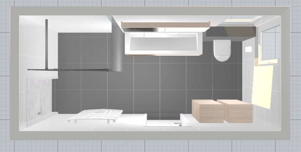

Dat compenseren we met de badkamer, want die wordt eigenlijk steeds eenvoudiger. Door de relatief smalle ruimte is een bad én een douche niet te doen. Inmiddels heeft vrouwlief ook besloten dat we de deur vanuit de ouderslaapkamer laten zitten (yeah! minderwerk!). Daarmee wordt het eigenlijk een vrij eenvoudige badruimte, waar je als gezin prima mee uit de voeten kan. Enige spannende is dat we niet exact weten waar de afvoer van het huidige toilet heen loopt. Dat zou dus in een worst-case scenario nog een koofje langs de vloer op kunnen leveren onder de ramen.
badkamer 3D bovenaanzicht

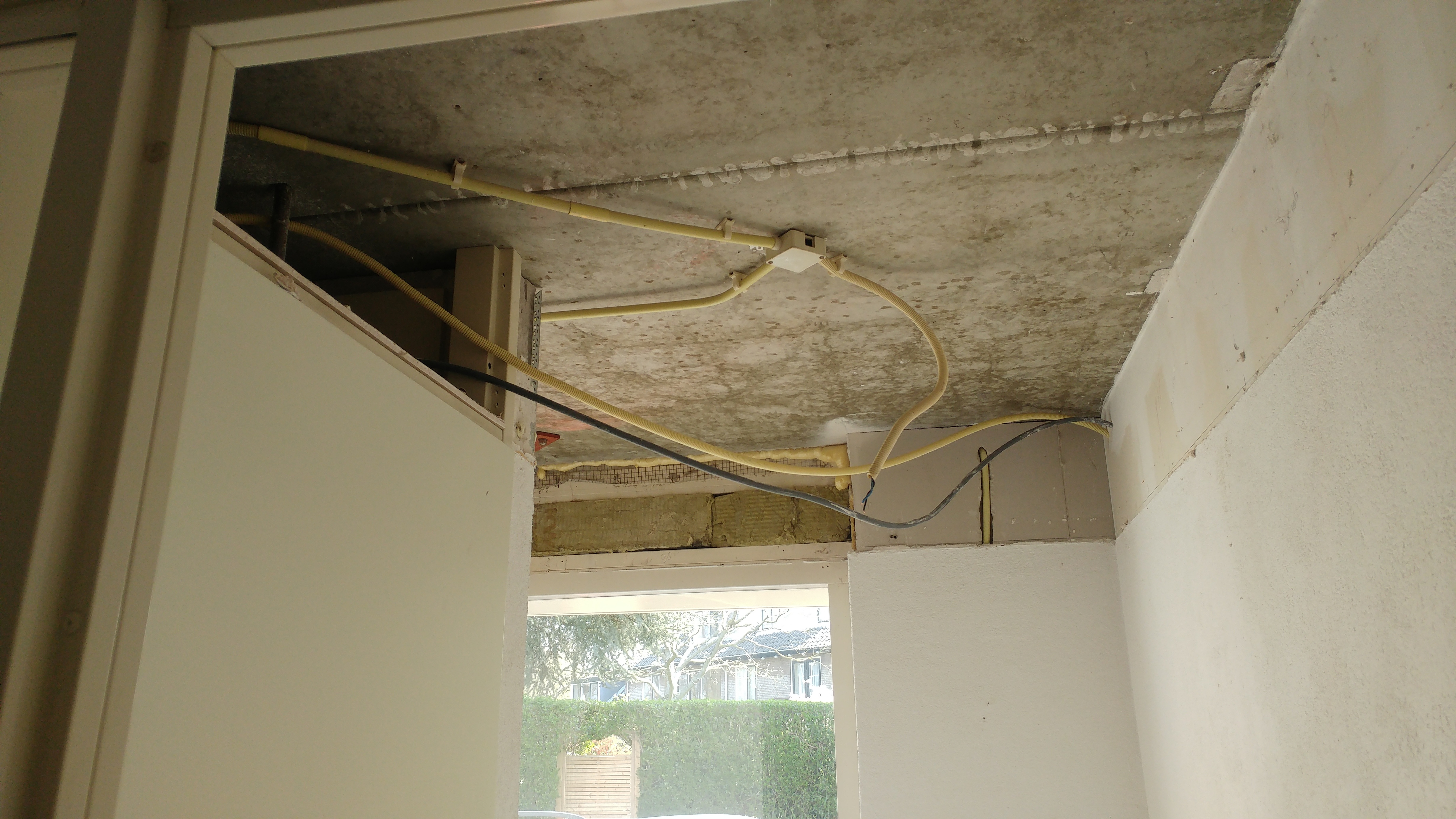

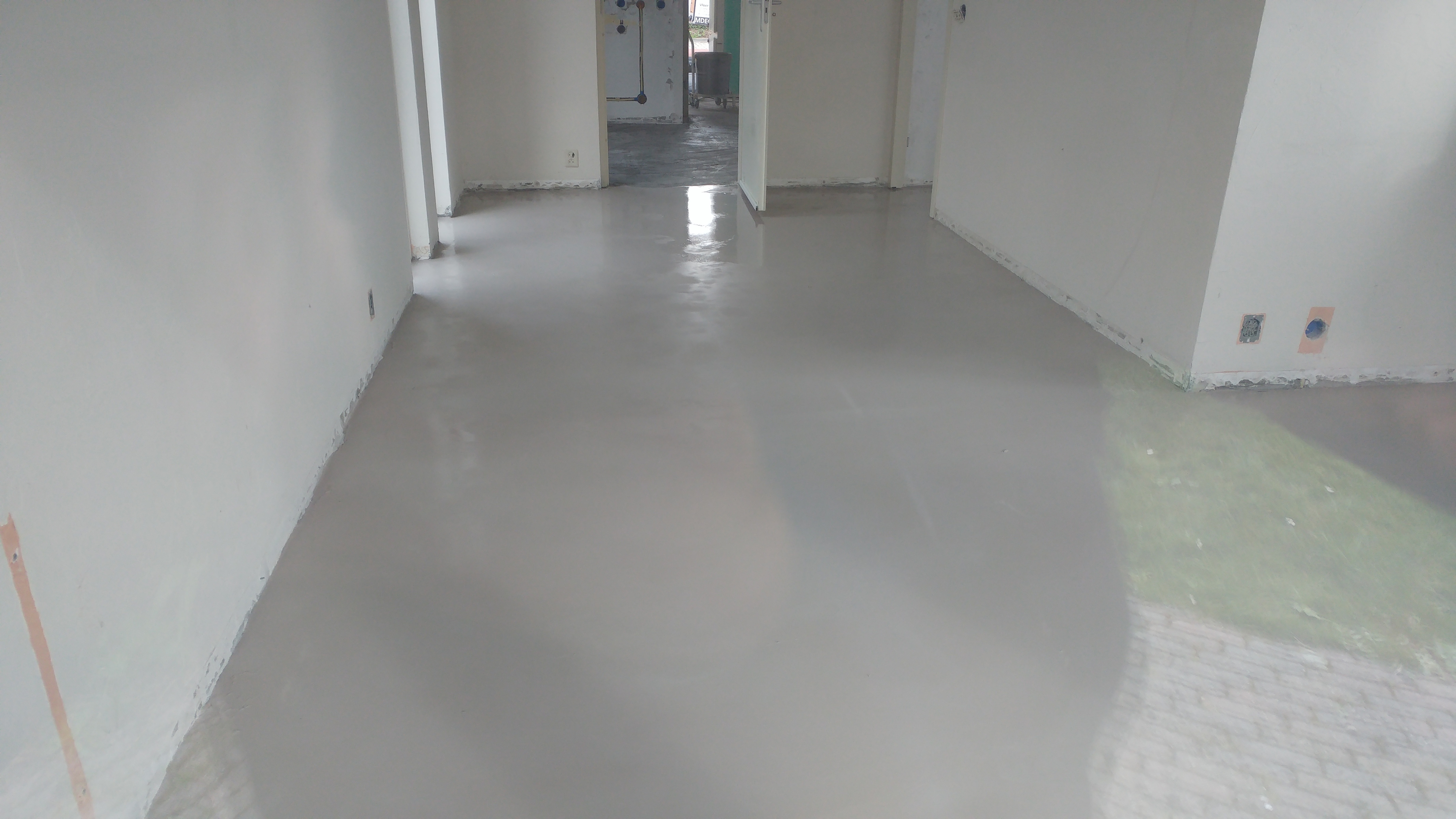

Hoog tijd om dit topic maar eens een schopje te geven. Anderhalve week geleden hebben we de sleutel gekregen van onze nieuwe woning en sindsdien is er eigenlijk al best veel gedaan.

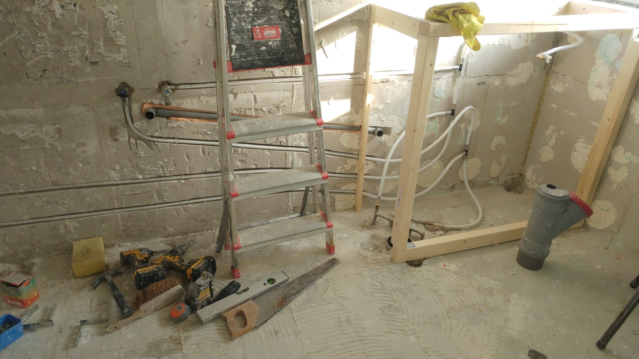

Samen met mijn aannemer zijn we eerst op de begane grond aan de slag gegaan. Daar zijn een extra toilet en een soort van pantry ten prooi gevallen aan de sloophamer. Voor mij de eerste keer dat ik zo'n moker mag gebruiken waar hij voor bedoeld is en dan is eigenlijk best tof ;)
Vervolgens heeft de aannemer een onvoorstelbare hoeveelheid nieuwe aansluitingen in mijn keuken gemaakt, met als resultaat dat er maar liefst 8 groepen gebruikt worden door alleen de keuken.
Daarnaast is de voormalige pantry omgeturnd tot bijkeuken en kunnen de wasmachine en droger een veilig plaatsje krijgen. Ook beide voorzien van hun eigen groep. De vorige bewoner had zijn wasmachine daar ook staan en zijn wasdroger in de aangrenzende bergruimte. Die had dus serieus zijn wasmachinegroep met behulp van een kroonsteentje doorgelust naar een zelf aangebrachte wcd en daar doodleuk zijn wasdroger op aangesloten. Aangezien beide wcd's behoorlijk zwartgeblakerd waren zal hij ze regelmatig samen aangehad hebben. Dat het huis nooit is afgebrand mag een klein wonder heten.
De laatste klus die we hebben uitgevoerd is het maken van alle aansluitingen voor de TV op de juiste plaats. Ik krijg nu keurig in de TV-kast alles binnen (coax/netwerk) en kan via een ingefreesde kabelgoot alles keurig doorvoeren van kast naar tv zonder dat het een kabelbrei wordt.
Maandag 1 april (geen grap) komen een paar mannetjes de plavuizenvloer er uit halen zodat aan het einde van de week de vloerverwarming er ingefreesd kan worden.

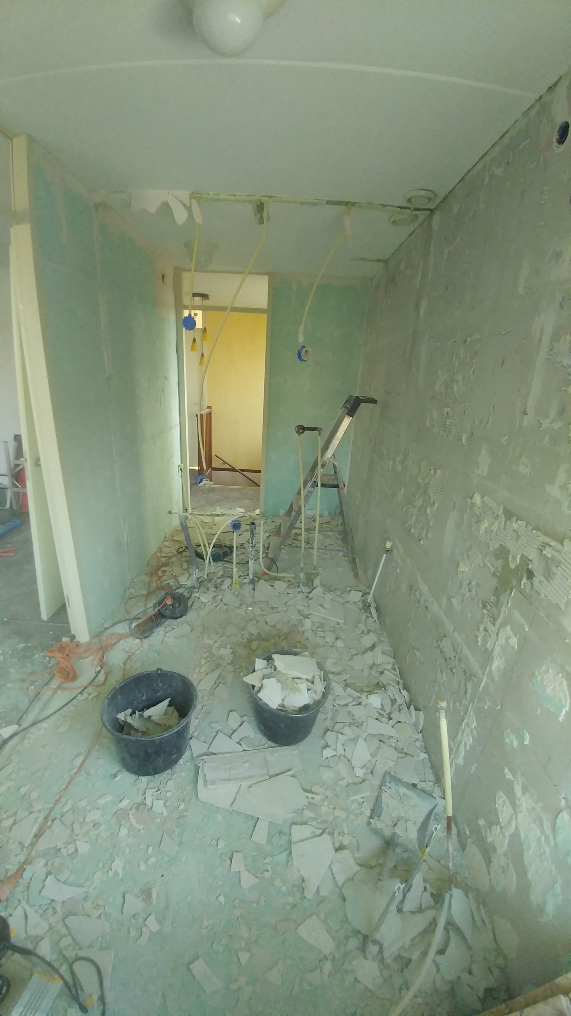

Zelf heb ik met wat vrienden afgelopen weekend de beide badkamers samengevoegd tot 1 ruimte. Ook hier weer met de moker bezig geweest, maar verder vooral heel veel met de klopboor. Tegels die op een gips ondergrond zitten zijn er zo af, maar zodra ze op de kalkzandsteenwanden zaten werd het een heel ander verhaal. Wat een ongelooflijke rotklus was dat. Maar met veel geduld is het nagenoeg gelukt met dit als resultaat:
Afbeeldingslocatie: https://tweakers.net/ext/f/mlUsRt3eglPh8WbgcMGhsAmw/medium.jpg
Maandag zal ik nog wat restantjes gaan wegtikken en dan kan de aannemer er weer wat moois van maken. Voorlopig het spannendste daarbij is dat de riolering van de wc toch net even ergens anders zit dan we gehoopt hadden. Hopelijk lukt het om deze toch richting de buitengevel te verslepen. Dat zal een beste hakpartij worden.
Hoe heb je de nieuwe groepen voor de keuken daar gekregen? Door een verlaagd plafond? Onderlangs? Wat moet je met 8 groepen in de keuken :o ? Ga je een cafetaria beginnen?
Is het plafondhoogte 2,4m? Ik vind dat altijd zo jammer. Vaak best redelijke huizen en dan zo'n plafond dat een soort van constant in je nek hangt. Maar dat verschilt natuurlijk per persoon. Ik kan daar in ieder geval zonder trapje in de centraaldozen werken.
Heb je qua buitenmuren rondom een echte binnenmuur of is dat gips? Indien dat laatste, dan hoef je niet aan voorzetwandjes te beginnen; dan kun je gewoon die platen + latten + isolatie weghalen en dan een constructie met dikkere PIR platen terugbouwen. Althans, dat lijkt mij dan..
Waarom haal je de 2e badkamer weg met drie kinderen??
Kroonsteentjes wordt heel veel mee geknoeid. En om het erger te maken hebben de bouwmarkten kroonsteentjes voor 6-10 mm2 liggen. Het wordt helemaal leuk als ze er soepele draad in drukken. 1/5e van de vezels buiten de kroonsteen... 1/5 onder de schroef, 1/5 naast de schroef en 1/5 afgebroken door de schroef. (en de laatste 1/5 had de striptang al meegepakt).
P.s.; in de plattegrondjes uit de topicstart staat nergens de CV ketel ingetekend :+

@Verwijderd de foto is een soort fisheye, gezien het trapje verwacht ik toch +-2,6m hoogte?
Ook gaf hij aan dat het 2 “net niet” badkamers waren en is hij dus voor 1 grotere gegaan wat mij ook een logischere keuze zou lijken dan de 2 “net niet” in stand te houden.
En 8 groepen in een moderne keuken gaat hard hoor, en als je de mogelijkheid hebt, waarom niet?
Dubbele ovens, quoocker, grote koelkast en vriezer, koffie automaat, vaatwasser, 11kW inductie, losse stopcontacten tbv mixers etc.
Ik krijg er zelf ook 7 plus een echte kookgroep.
[ Voor 4% gewijzigd door GeeMoney op 01-04-2019 00:13 ]
Die trapjes zijn 1,48m hoog ongeveer, maar de foto is hoger genomen.
Maar ik ging vooral af op de afstand tussen kasten en plafond op de begane grond.

Verwijderd schreef op zondag 31 maart 2019 @ 23:53:
2-3 kookgroep/3 fase koken
1 per oven/combi/steamer
1 vaatwasser
1 quooker
1 losse wcd's
Die acht geloof ik wel.

Vandaag ben ik weer bezig geweest met echte stoere mannen dingen. ;)
In de ochtend heb ik snel de tegels uit het toilet getikt. De vloerenboer had een schoon puin container neergezet voor mijn plavuizen en die was nog lang niet vol. Daar konden mijn toilettegeltjes dus mooi bij. Ook nog wat overgeheveld uit mijn eigen container zodat die nu 'netjes vol' is.
Vervolgens kwamen de mannen om de vloer grof te egaliseren zodat morgen de vloerverwarmingssleuven er netjes ingefreesd kunnen worden. Dat ging bijzonder rap. In 2 uur bijna 100 m2 vloer aangesmeerd. Gelukkig mochten we er na een klein uurtje alweer overheen lopen, dus snel weer verder met het toilet.
Daarna alle leidingen van de radiatoren afgekoppeld van de verdeler en vervolgens de verdeler losgekoppeld van de cv installatie. Wat ik bij dat leidingwerk altijd zo opvallend vind is dat er nooit een simpele oplossing lijkt te zijn. Ik had 2 doppen nodig om op een 28mm aansluiting te schroeven. Dan ben ik blij dat ze bij Warmteservice een beetje verstand van zaken hebben, want dan kom je dus terug met 2 wartels 28mm en 2 dopjes die daar dan weer in vallen. Ik zal wel veel te simpel, of juist veel te moeilijk denken.

Vanmorgen dus een eerste tegenvallertje. Gisteren was de vloer grof geegaliseerd zodat vandaag de vloerverwarming erin gefreesd kon worden. De freesmeneer hield het letterlijk na 1 meter voor gezien omdat de vloer nog veel te hobbelig was.
Mijn vloerenleverancier heeft echter bijzonder adequaat gereageerd en 's middags stond er al iemand die met een soort egaline de boel een stuk vlakker ging maken.
Een kleine 20 zakken verder was dit het resultaat:
Afbeeldingslocatie: https://tweakers.net/ext/f/X465w0agvTFA7CpNAuBmhyCU/medium.jpg
Maandag gaan ze een tweede poging doen om te frezen.

Vandaag bezig geweest met de ombouw van het toilet in de badkamer. Het aansluitpunt van de riolering zat nogal op een rotplek waardoor de ombouw nogal diep uitviel.
Afbeeldingslocatie: https://tweakers.net/ext/f/BZvIEWgOZW5pz6rqFt35BLZZ/medium.jpg

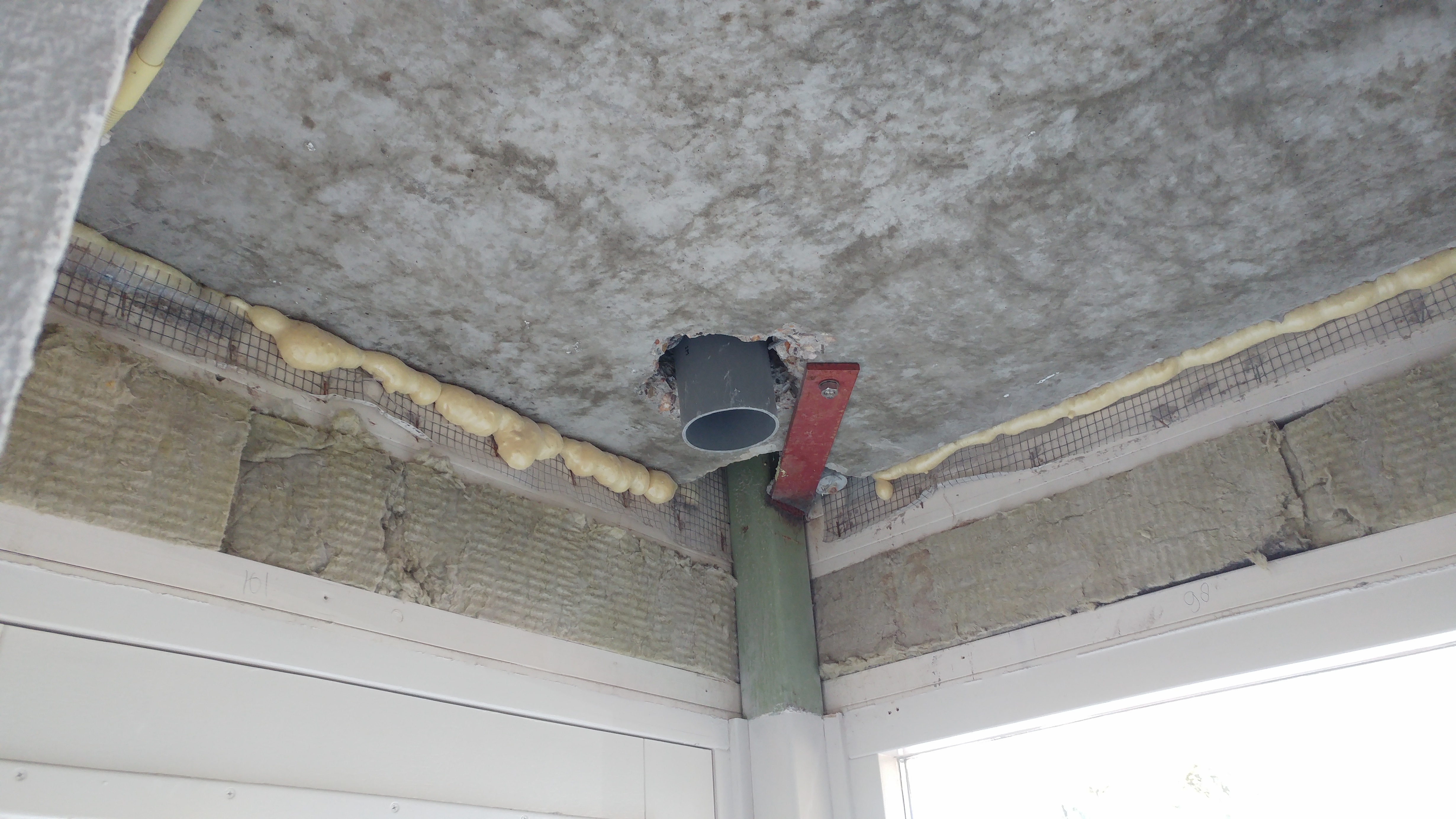

Om dat op te lossen moet de riolering dus op een andere manier naar beneden. Recht onder de badkamer zit de entree waar al een merkwaardig verlaagd plafond in zat. Die hebben we er dus eerst maar even uitgesloopt.
Afbeeldingslocatie: https://tweakers.net/ext/f/E48zzK5R5gBZfMsSIi0aywEe/medium.jpg
Vervolgens moest er een gat in de (breedplaat)vloer gemaakt worden met een diameter van minimaal 110 mm. Mijn schoonvader vond dat we dat wel met wat boren en hakken konden doen in plaats van een betonboorder laten komen.
4,5 uur later was dit het resultaat
Afbeeldingslocatie: https://tweakers.net/ext/f/SVCfl4PzWWnVuVBcFbbgfdAV/medium.jpg
De pijp gaat keurig door het gat en kan via een nieuw, minder verlaagd, plafond weer aangesloten worden op de oorspronkelijke afvoer in de meterkast.

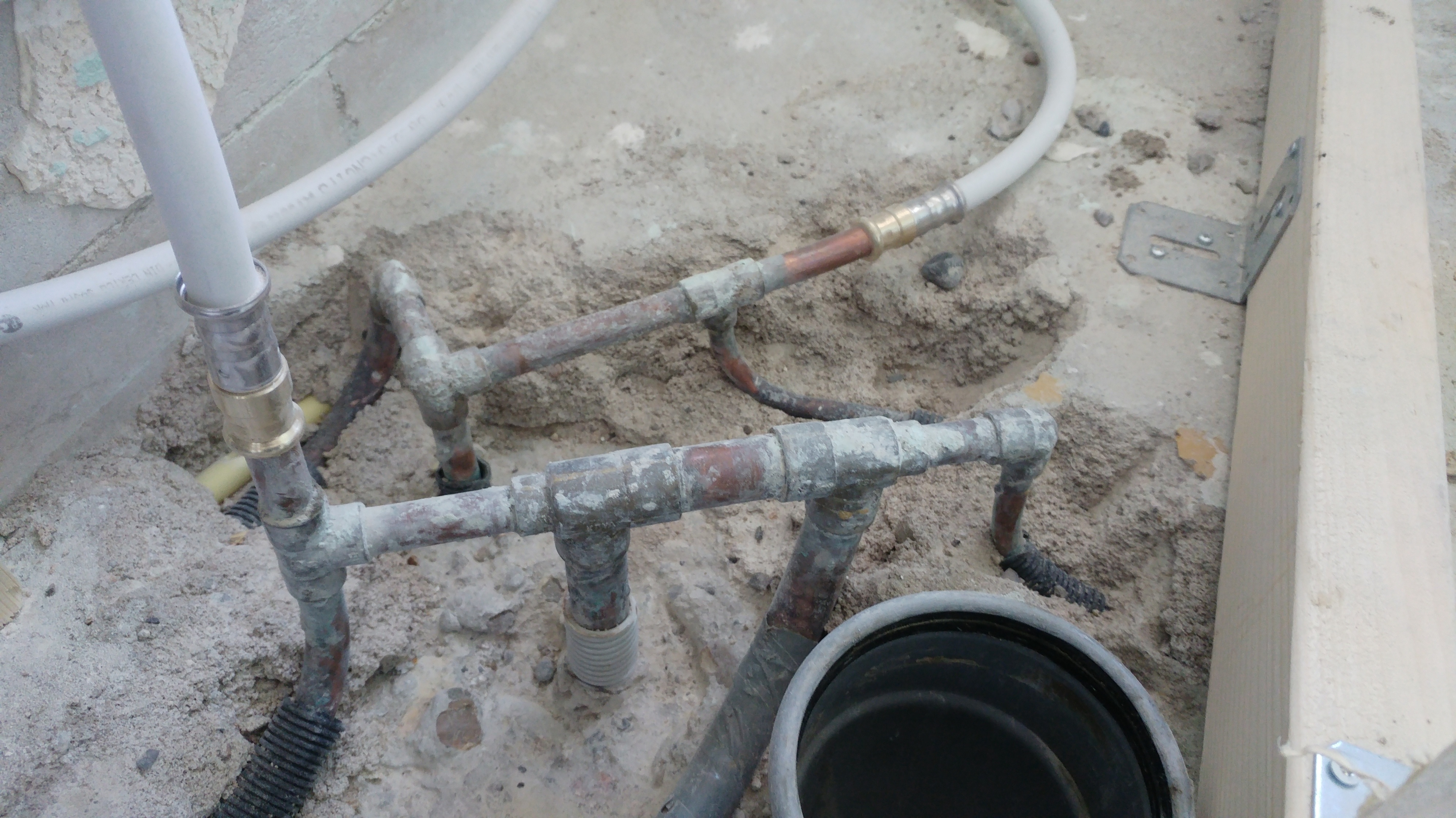

Daarnaast, om de ombouw zo slank mogelijk te krijgen, ook gekeken hoe de waterleidingen nu liepen. Daar mag de aannemer nog eens mee aan de slag, want er zitten nogal wat einden met stilstaand water op deze vertakkingen.
Afbeeldingslocatie: https://tweakers.net/ext/f/pGhQwuchAuttM9Vr9PbXVwzl/medium.jpg
Al deze arbeid heeft als resultaat dat de koof van 47 cm diep, naar 23 cm gaat. Ik en mijn vrouw zijn blij met het resultaat.
Morgen beginnen de stucadoors (noodgedwongen van boven naar beneden) en als het goed is wordt er ook een tweede poging gewaagd om de vloerverwarmingssleuven te frezen. Het wordt morgen dus een drukke dag!

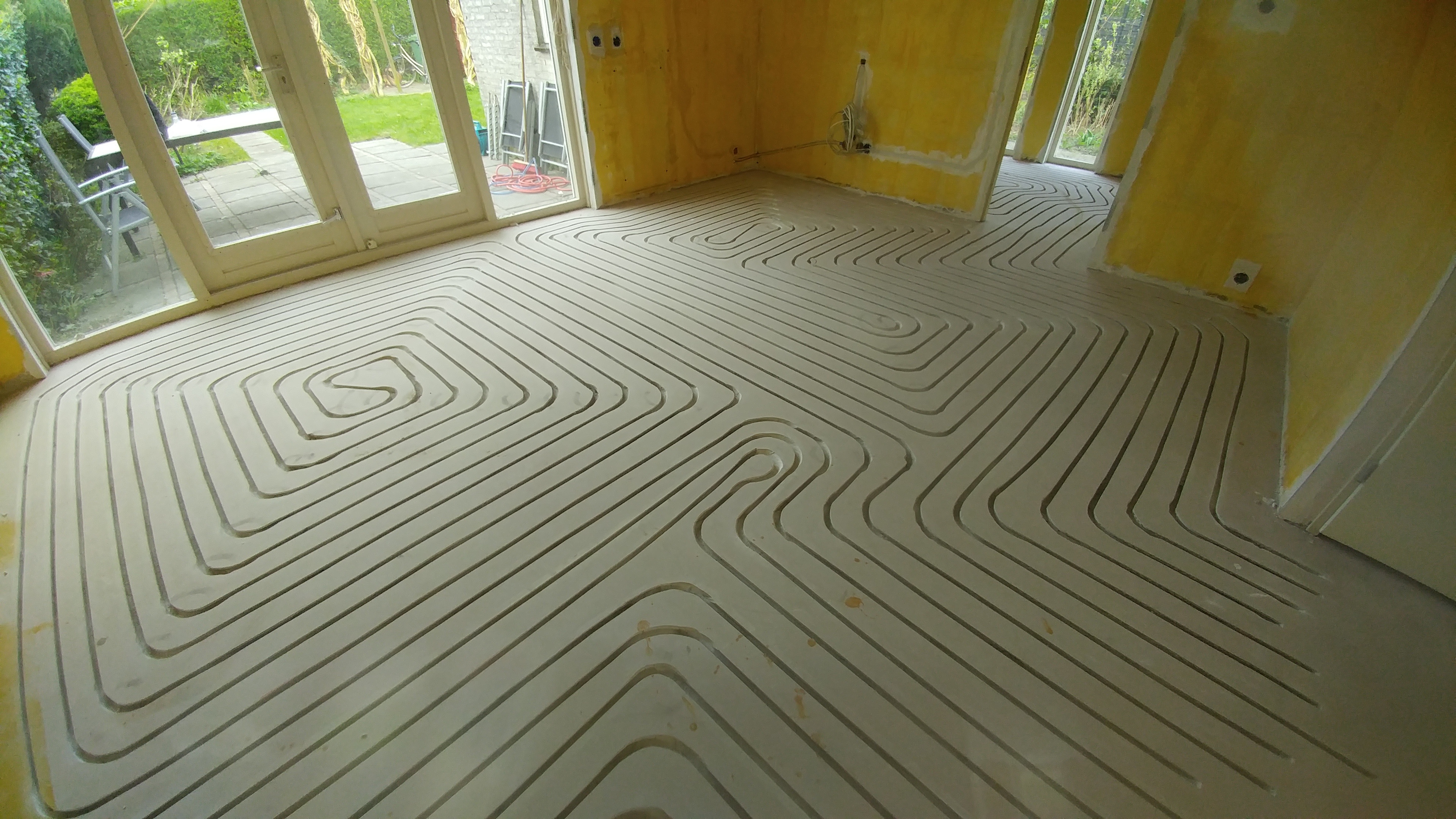

Gisteren laat in de middag is men alsnog begonnen met het maken van de sleuven voor de vloerverwarming. Het is nog niet helemaal klaar, maar wat er nu ligt heeft wel iets artistieks ;)
Afbeeldingslocatie: https://tweakers.net/ext/f/CKtzsmRlPlkTp67ovmR5TifV/medium.jpg
En voor wie denkt dat ik wel een heel fleurig huis ga krijgen, dat gele is voorstrijk van de stucadoors. Die beginnen vandaag op zolder met de spachtelputz.
