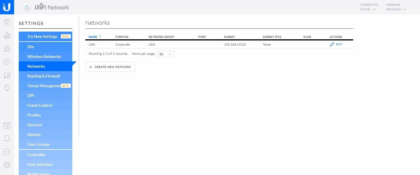

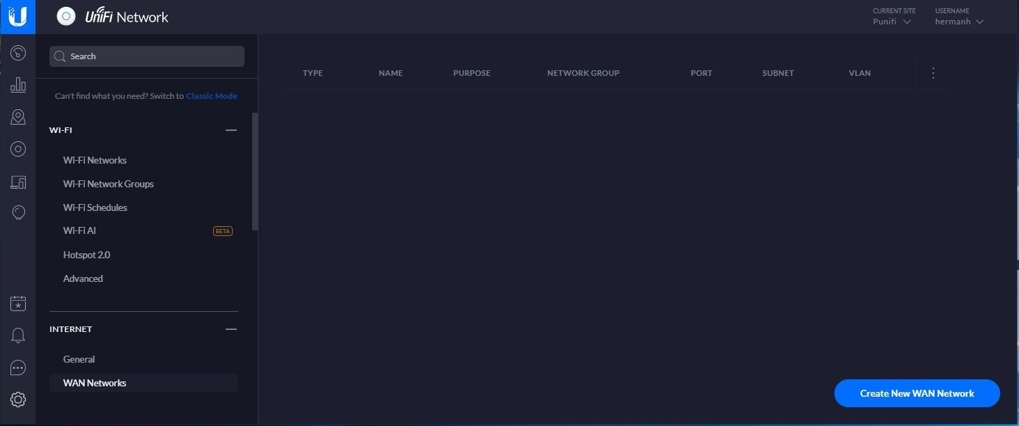

  • ppeterr
  • Laatst online: 10:39
Kan iemand mij op weg helpen. Ik heb zojuist in de controller van de unify cloudkey de volgende Json ge-provisioned. Om KPN IPTV routed te krijgen.
Er is duidelijk iets mis, aangezien er geen IP's op vlan 4 vrijkomen.
Zie onderin de interface results.
Het aparte is dat in het config menu van de controller staat dat de USG geen internet heeft, terwijl er wel internet is....
JSON:

Afbeeldingslocatie: https://i.ibb.co/pXg6tw9/dirk.jpg
[edit]
Ben een paar uur later nu, en heb het hele topic doorgelezen deze ochtend. Ik ben er letterlijk duizelig van. Het is niet stof waar ik veel mee bezig ben. Toch kan ik concluderen dat ik een aantal dingen wel juist doe. Maar toch dus tegen bovenstaande aanloop.
Wat ik wel begrijp nu, is dat het script de bestaande vorige entry's en de GUI van de controller over-ruled. Wat resulteert in lege menu's. Dat is blijkbaar correct. Er staan dus ook niks juist meer qua instelling ppoe en vlans in de instellingen van de connectie.
ppoe werkt, internet werkt dus
eth0 werkt lan is actief
vlan 4 en 6 voor WAN is aangemaakt door het script
In het script staan de ip's voor vlan 4 en 6 op 0.0.0.0, dit omdat er een dhcp moet plaatsvinden.
Dit krijg ik dus niet voor elkaar blijbaar.
[ Voor 9% gewijzigd door ppeterr op 27-11-2019 09:26 ]

ppeterr schreef op dinsdag 26 november 2019 @ 18:10:
Jouw DHCP client options:
JSON:
            "vif":{
               "4":{
                  "address":[
                     "dhcp"
                  "description":"WAN",
                  "dhcp-options":{
                     "client-option":[
                        "send vendor-class-identifier &amp;amp;amp;amp;amp;amp;amp;amp;quot;IPTV_RG&amp;amp;amp;amp;amp;amp;amp;amp;quot;;",
                        "request subnet-mask, routers, rfc3442-classless-static-routes;"
                     "default-route":"no-update",
                     "default-route-distance":"210",
                     "name-server":"no-update"

Coolhva schreef op woensdag 27 november 2019 @ 11:50:
Hoeveel VLAN's heb jij aan de binnenkant van je LAN? Heb je het stukje over VLANS gelezen in mijn github readme? Iemand hier op het forum heeft ook last van een memory leak vanwege IGMP die op ALLE vlan's actief werd in plaats alleen op het VLAN waarop het moest.
Heb ik gezien. Het probleem is alleen dat ik niet meerdere VLAN's heb. Ik heb maar 1 netwerk aangemaakt, namelijk het default.
Afbeeldingslocatie: https://i.imgur.com/88g7kCB.png

  • hermanh
  • Laatst online: 23-11 21:45
De limitatie van de oude usg instelling pagina was vooral dat je op geen mogelijkheid 2x een WAN entry in de lijst kreeg. (zelfde fysieke poort, onderscheid op VLAN id)
Network old
Dus ik had een beetje (ijdele) hoop dat men in de nieuwe opzet meer mogelijkheden had ingebouwd, maar heb nu meer het idee dat in plaats van 1 netwerk overzicht (waar LAN, WAN, VLAN ed. zichtbaar zijn) nu een split is gemaakt in het menu (WAN, LAN zijn nu losse menu items met een eigen overzicht)
Wan Settings new
de oude wijn in nieuwe zakken. :'(
De glas is halfvol reactie zou zijn: Fijn dat er beweging is in het configuratie management, misschien gaan ze de WAN features straks uitbreiden. :+

hermanh schreef op vrijdag 29 november 2019 @ 12:18:
Helder, dit lijkt nog steeds niet te kunnen. Als ik nog een WAN toe wil voegen in de controller dan kan ik deze alleen op de andere fysieke poort (WAN 2) aanmaken. Maar zoals je zegt, wellicht is het een voorbode van grotere veranderingen ;)
