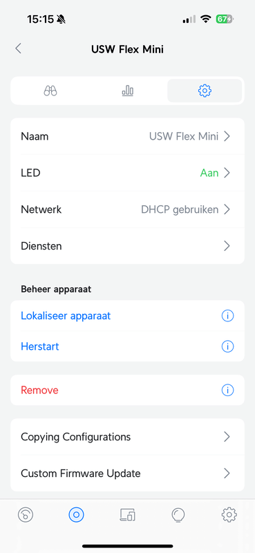

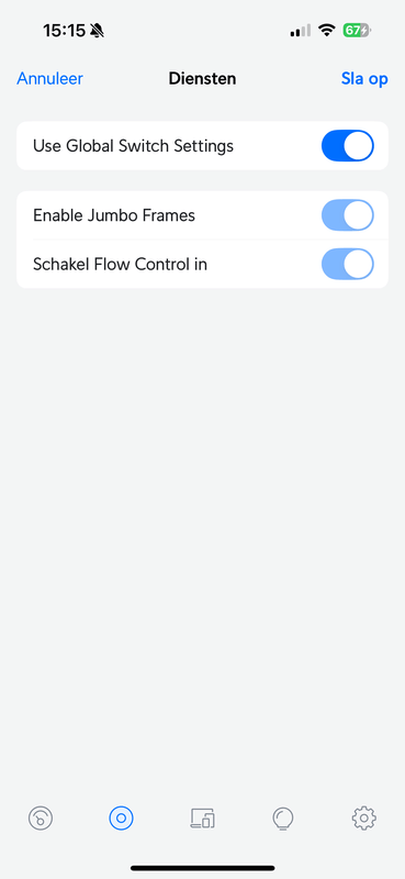

  • gazzzman61
  • Laatst online: 12:15
JungleJim schreef op zondag 23 maart 2025 @ 20:32:
Die aanpassingen zou ik gewoon terugdraaien. Het feit dat multicast op beide kastjes werkt laat zien dat het in de basis gewoon goed werkt.
Hoe heb je je Flex Mini switch geconfigureerd? Wat heb je in Port Manager ingesteld op de poort waar je TV+ kastje aanvast zit? De Flex Mini ondersteunt geen IGMP Snooping en met meerdere TV+ kastjes heb je dat eigenlijk wel nodig.
aan de flex mini is weinig te congrueren. heeft zijn eigen vlan 4.
Heb nu wel multicast uitzending beneden door de flex mini heen, met af en toe een heel korte audio drop. (1 keer per 1-2 min)
Kan wel de optie beste beeldkwaliteit kiezen, maar dan is de audio niet om aan te horen, beeld blijft overigens wel goed.
Boven (zonder flex mini) is direct bedraad en daar werkt alles nu 100%
Heeft het zin om de USW-Lite-8-PoE, of heb ik dan delfde problemen als met de mini?
Afbeeldingslocatie: https://tweakers.net/i/PSDRs-mOZmjY8ROmUSg7JYP0EIE=/x800/filters:strip_exif()/f/image/Xwd89mNkjo8oDT8iY7LO8MEQ.png?f=fotoalbum_large
Afbeeldingslocatie: https://tweakers.net/i/yw51XZOoEo5Uvx3THZbwfqlMQF4=/x800/filters:strip_exif()/f/image/wGO3eHGCTqSQK3A9sNTZ8ko7.png?f=fotoalbum_large
