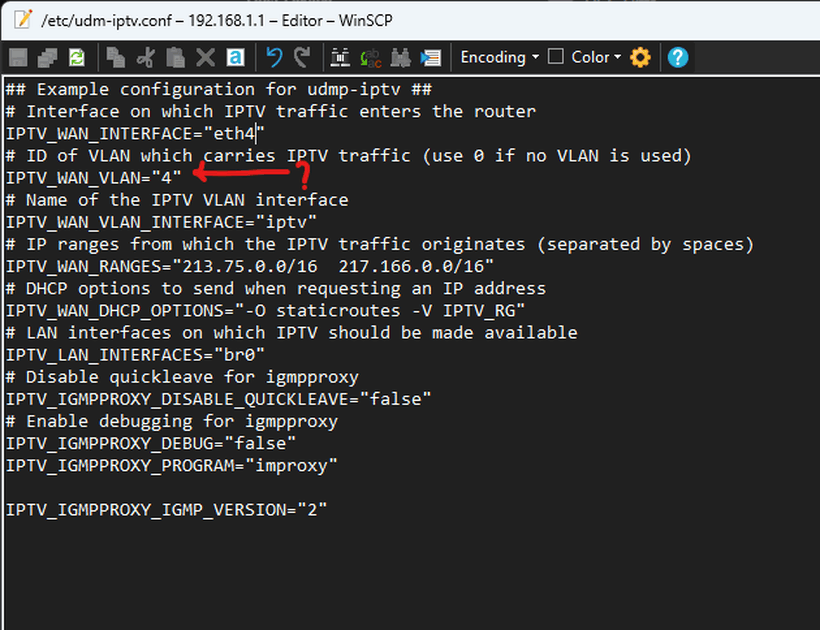

JungleJim schreef op zondag 3 maart 2024 @ 12:21:

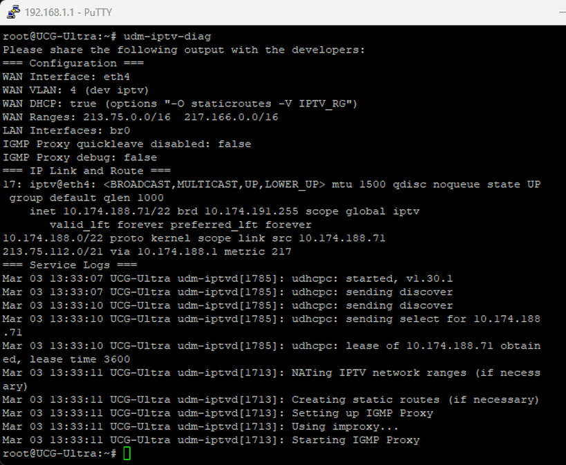

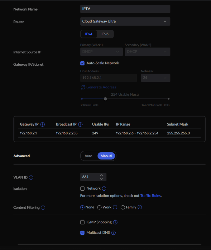

Script van fabianishere ook uitgevoerd op je UCG Ultra? Let op dat je in de file /etc/udm-iptv.conf de setting IPTV_WAN_INTERFACE aanpast naar eth4, en dan UCG Ultra herstarten. IGMP Proxy in Network Application moet uitstaan (het script zorgt namelijk voor een IGMP Proxy en de juiste config). En zorgen dat het juiste VLAN gekoppeld is aan de switch poort waar je KPN TV+ kastje aan gekoppeld is (verkeer van je lokale IPTV VLAN moet namelijk untagged op die poort terecht komen anders kan de box er niets mee).

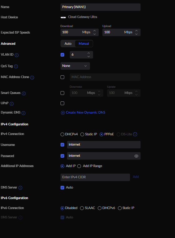

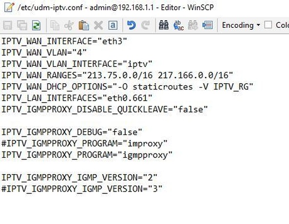

Ik heb nu volgens mij alles goed ingesteld. Zie hieronder de screenshots. Alleen nu lijkt mijn TV+ Box toch nog niet helemaal op multicast te zitten. Als ik naar een zender ga, bevriest na 2 seconden het beeld. In de laatste screenshot valt mij op dat IPTV_WAN_VLAN op 4 staat. Moet dat geen 661 zijn?
Afbeeldingslocatie: https://tweakers.net/i/U3zAUBO-LCHe0vSyCGo3u7GC5S4=/x800/filters:strip_exif()/f/image/UEISvgDdttnBiSyOsYrDdFDB.png?f=fotoalbum_large
Afbeeldingslocatie: https://tweakers.net/i/-fNj_Asq4PcjMtWFIMIHyAnrt4o=/full-fit-in/4000x4000/filters:no_upscale():fill(white):strip_exif()/f/image/N1YBPS5QbnOFuXPGV5J1RQiy.png?f=user_large
Afbeeldingslocatie: https://tweakers.net/i/5lp7UiwguIQhPGUGya4lQszsQcg=/x800/filters:strip_exif()/f/image/utl4ChkrxIGYfmIMT1DZvfWP.png?f=fotoalbum_large
Afbeeldingslocatie: https://tweakers.net/i/BrYlhYiv66WQ7_arXKr0KKvXsqE=/full-fit-in/4000x4000/filters:no_upscale():fill(white):strip_exif()/f/image/vhkHtkGYt2yK73oOhbYnu63S.png?f=user_large
Edit: VLAN inderdaad naar 661 veranderd en UCG en TV+ Box opnieuw opgestart. Zit helaas nog steeds op unicast...

Swerfer schreef op zondag 3 maart 2024 @ 12:37:
Nee dit is het VLAN ID aan de WAN kant waar het IPTV verkeer op binnenkomt. VLAN ID 661 is het ID van het VLAN in je interne netwerk waar je TV+ kastje in zit. Als je deze setting aanpast naar 661 dan gaat het sowieso niet werken...
Settings lijken goed te staan zo. Hoe ziet de configuratie van de switch poort waar je TV+ kastje op zit er uit? Die moet nml wel op untagged IPTV VLAN staan. En wat laat de output van udm-iptv-diag zien (via ssh uitvoeren op je UCG Ultra)? Commando journalctl -u udm-iptv laat alle logging zien, daar staat wellicht ook wat in.

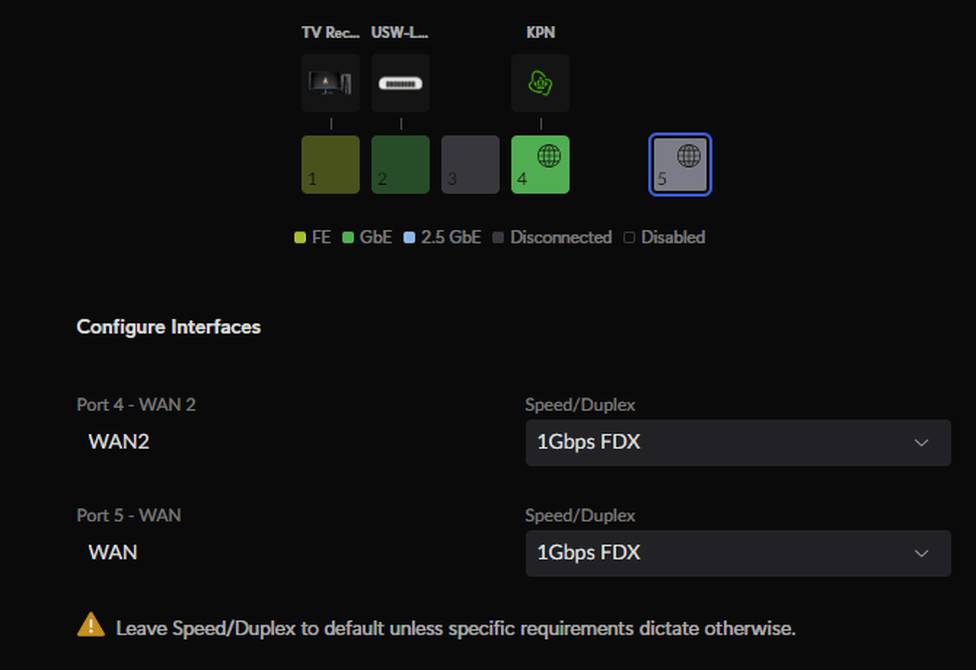

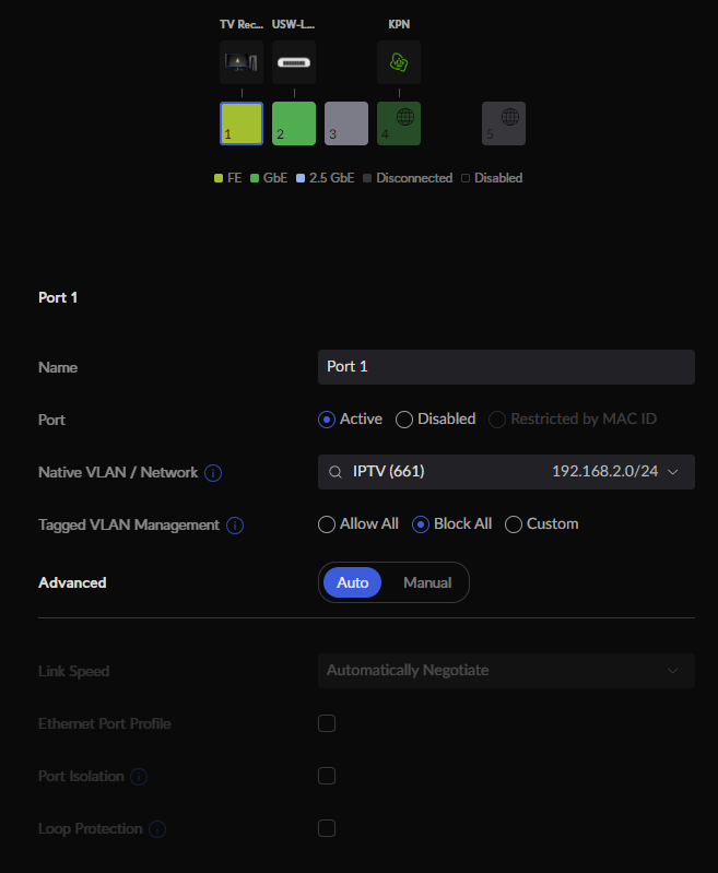

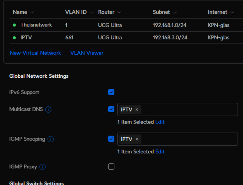

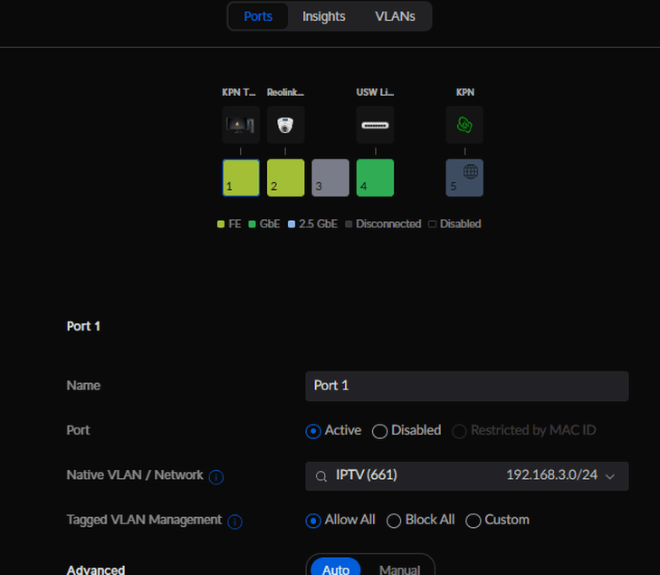

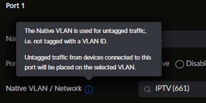

JungleJim schreef op zondag 3 maart 2024 @ 13:05:
Zie hieronder.
Afbeeldingslocatie: https://tweakers.net/i/YQ-6ac18GtxnTvN9P47mf7zAW98=/full-fit-in/4000x4000/filters:no_upscale():fill(white):strip_exif()/f/image/l6EtG5lGaG0Uv4Ld6Tm5xQyV.png?f=user_large
Afbeeldingslocatie: https://tweakers.net/i/Rs-AitM3Nj6W286_T75Ae5Pa1Kg=/full-fit-in/4000x4000/filters:no_upscale():fill(white):strip_exif()/f/image/TzCO2K0GLdiK5TERuW5o0uFx.png?f=user_large
Afbeeldingslocatie: https://tweakers.net/i/hdw8xKlYkveGHk9BynwYGOAyN3E=/full-fit-in/4000x4000/filters:no_upscale():fill(white):strip_exif()/f/image/ZydGSjpKfLTT9RyNWVYr77bk.png?f=user_large

Tagged VLAN management zou ik op Block All zetten. Dat zorgt ervoor dat er alleen untagged verkeer over de poort gaat, en omdat native VLAN op IPTV staat is dat daarmee ook alleen het IPTV verkeer. Als Tagged VLAN management op Allow All staat gaat ook het verkeer van de andere VLANs over de poort (weliswaar getagged dus alleen te lezen door devices die op ingesteld zijn op dat VLAN).

Hmm... scherp. Hieronder het einde:

-- Boot fad72e322aa241f7b68e96114c3a8f46 --
Mar 03 13:33:06 UCG-Ultra systemd[1]: Started IPTV support for the UniFi Dream Machine.
Mar 03 13:33:07 UCG-Ultra udm-iptvd[1713]: Obtaining IP address for VLAN interface
Mar 03 13:33:07 UCG-Ultra udm-iptvd[1785]: udhcpc: started, v1.30.1
Mar 03 13:33:07 UCG-Ultra udm-iptvd[1785]: udhcpc: sending discover
Mar 03 13:33:10 UCG-Ultra udm-iptvd[1785]: udhcpc: sending discover
Mar 03 13:33:10 UCG-Ultra udm-iptvd[1785]: udhcpc: sending select for 10.174.188.71
Mar 03 13:33:10 UCG-Ultra udm-iptvd[1785]: udhcpc: lease of 10.174.188.71 obtained, lease time 3600
Mar 03 13:33:11 UCG-Ultra udm-iptvd[1713]: NATing IPTV network ranges (if necessary)
Mar 03 13:33:11 UCG-Ultra udm-iptvd[1713]: Creating static routes (if necessary)
Mar 03 13:33:11 UCG-Ultra udm-iptvd[1713]: Setting up IGMP Proxy
Mar 03 13:33:11 UCG-Ultra udm-iptvd[1713]: Using improxy...
Mar 03 13:33:11 UCG-Ultra udm-iptvd[1713]: Starting IGMP Proxy
Mar 03 14:51:24 UCG-Ultra systemd[1]: Stopping IPTV support for the UniFi Dream Machine...
Mar 03 14:51:24 UCG-Ultra udm-iptvd[1713]: interface br0:192.168.1.1
Mar 03 14:51:24 UCG-Ultra udm-iptvd[1713]: group 239.0.1.100 exclude mode
Mar 03 14:51:24 UCG-Ultra udm-iptvd[1713]:         group time 260
Mar 03 14:51:24 UCG-Ultra udm-iptvd[1713]:         version: 2
Mar 03 14:51:24 UCG-Ultra udm-iptvd[1713]: group 233.89.188.1 exclude mode
Mar 03 14:51:24 UCG-Ultra udm-iptvd[1713]:         group time 259
Mar 03 14:51:24 UCG-Ultra udm-iptvd[1713]: group 239.254.127.63 exclude mode
Mar 03 14:51:24 UCG-Ultra udm-iptvd[1713]:         group time 258
Mar 03 14:51:24 UCG-Ultra udm-iptvd[1713]:         group time 257
Mar 03 14:51:24 UCG-Ultra udm-iptvd[1713]: group 224.0.1.187 exclude mode
Mar 03 14:51:24 UCG-Ultra systemd[1]: udm-iptv.service: Main process exited, code=exited, status=1/FAILURE
Mar 03 14:51:24 UCG-Ultra systemd[1]: udm-iptv.service: Failed with result 'exit-code'.
Mar 03 14:51:24 UCG-Ultra systemd[1]: Stopped IPTV support for the UniFi Dream Machine.
Mar 03 14:51:24 UCG-Ultra systemd[1]: Started IPTV support for the UniFi Dream Machine.
Mar 03 14:51:24 UCG-Ultra udm-iptvd[49588]: Device iptv already exists.. Deleting device
Mar 03 14:51:24 UCG-Ultra udm-iptvd[49588]: Obtaining IP address for VLAN interface
Mar 03 14:51:24 UCG-Ultra udm-iptvd[49605]: udhcpc: started, v1.30.1
Mar 03 14:51:24 UCG-Ultra udm-iptvd[49605]: udhcpc: sending discover
Mar 03 14:51:24 UCG-Ultra udm-iptvd[49605]: udhcpc: sending select for 10.174.188.118
Mar 03 14:51:24 UCG-Ultra udm-iptvd[49605]: udhcpc: lease of 10.174.188.118 obtained, lease time 3600
Mar 03 14:51:25 UCG-Ultra udm-iptvd[49588]: NATing IPTV network ranges (if necessary)
Mar 03 14:51:25 UCG-Ultra udm-iptvd[49588]: Creating static routes (if necessary)
Mar 03 14:51:25 UCG-Ultra udm-iptvd[49588]: Setting up IGMP Proxy
Mar 03 14:51:25 UCG-Ultra udm-iptvd[49588]: Using improxy...
Mar 03 14:51:25 UCG-Ultra udm-iptvd[49588]: Starting IGMP Proxy
lines 5673-5709/5709 (END)

Swerfer schreef op zondag 3 maart 2024 @ 14:54:
... knip logs ...
Logs zien er goed uit.
Al geprobeerd Untagged VLAN management op Block All ipv Allow All? KPN TV+ kastje is bedraad aangesloten

Dit is mijn config voor udm-iptv.conf
## Example configuration for udmp-iptv ##
# Interface on which IPTV traffic enters the router
IPTV_WAN_INTERFACE="eth4"
# ID of VLAN which carries IPTV traffic (use 0 if no VLAN is used)
IPTV_WAN_VLAN="4"
# Name of the IPTV VLAN interface
IPTV_WAN_VLAN_INTERFACE="iptv"
# IP ranges from which the IPTV traffic originates (separated by spaces)
IPTV_WAN_RANGES="213.75.0.0/16 217.166.0.0/16"
# DHCP options to send when requesting an IP address
IPTV_WAN_DHCP_OPTIONS="-O staticroutes -V IPTV_RG"
# LAN interfaces on which IPTV should be made available
IPTV_LAN_INTERFACES="br0"
# Disable quickleave for igmpproxy
IPTV_IGMPPROXY_DISABLE_QUICKLEAVE="false"
# Enable debugging for igmpproxy
IPTV_IGMPPROXY_DEBUG="false"
IPTV_IGMPPROXY_PROGRAM="improxy"
IPTV_IGMPPROXY_IGMP_VERSION="2"

Maukie schreef op woensdag 13 maart 2024 @ 11:39:
Ik heb ook de cloud gateway Ultra in gebruik genomen.
Alles werkt inclusief IPTV, zappen gaat ook snel.
IPTV_WAN_VLAN="4"
Ik gebruik bijna dezelfde settings en IPTV werkt op zich wel goed, alleen als ik langs veel zenders zap blijft hij wel eens hangen.
Begin bijvoorbeeld op net 1 en zap dan snel langs 2, 3 ,4 ,5 ,6 naar net 7. Dan heb ik soms op net 7 een paar seconden beeld/geluid.. dan loopt het vast en na een paar seconde gaat hij weer verder en heb ik verder geen problemen meer.
Geen groot probleem maar wel irritant. Het is ook niet echt te reproduceren.
Als iemand hier ervaring mee heeft hoor ik het graag! Ik denk zelf dat de streams niet snel genoeg afgebroken worden tijdens het zappen en dat de switch vol loopt, maar heb dit nog niet kunnen bewijzen.
i5-10600K | MSI MAG Tomahawk Z490 | Asus DUAL GeForce RTX 3070 OC | Corsair Vengeance 32 GB 3600 Mhz | Noctua NH-D15 Chromax.Black | Corsair RM850x | Fractal Design Meshify S2

Ik heb een specifiek IPTV vlan (661) Welke ook getagged is op de unifi switch poort waar het kastje aan hangt.
alles ingesteld zoals anderen ook hebben hier in het topic.

Wat werkt er dan niet als je WAN2 gebruikt? Post anders even screenshots van de instellingen in Unifi Network Application > Settings > Internet. Ik zou namelijk niet zo snel een reden kunnen bedenken waarom WAN2 niet met KPN zou werken.
Hieronder de settings voor WAN
Afbeeldingslocatie: https://tweakers.net/i/b2Vjw6iXiVtTSxAIufdOILzsUdU=/800x/filters:strip_icc():strip_exif()/f/image/OkcbmiJdTBjcXCj3VdggXhBb.jpg?f=fotoalbum_large
Rest stuur ik later, moet dan alles ompluggen.

De WAN1 interface (Poort 5 op de UCG) heet eth4 in het Unifi OS, wellicht wat verwarring m.b.t. de namen in je config?
De interface "eth5" bestaat niet op de UCG.
[ Voor 4% gewijzigd door Cidolfas op 15-04-2024 14:17 ]
  • JungleJim
  • Laatst online: 16:54
Cidolfas schreef op maandag 15 april 2024 @ 13:35:
De WAN1 interface (Port 5 op de UCG) heet eth4 in het Unifi OS, wellicht wat verwarring m.b.t. de namen in je config?
Yes dat is een goede idd, de nummers in de interface namen in Unifi OS/Linux (eth1, eth2, etc) komen niet overeen met de poortnummers die in de Network Application worden gebruikt. Bovendien verschillen de interface namen voor de WAN poort(en) ook nog eens per Unifi apparaat.
Op de UCG Ultra is eth4 is dus blijkbaar WAN1. WAN2 (poort 4) lijkt me dan logischerwijs eth3, wellicht dat iemand anders met een UCG Ultra dat kan bevestigen?

Weer een stukje verder. Krijg nu beeld alleen met freeze iedere 2 seconden.
Terug kijken werkt wel zonder haperingen ?!
Afbeeldingslocatie: https://tweakers.net/i/Kp4loaxe3O8EwiFhGdd6Am-bGdg=/full-fit-in/4920x3264/filters:max_bytes(3145728):no_upscale():strip_icc():fill(white):strip_exif()/f/image/shhVgO4qcGdDDZqB4Ywhtd2U.jpg?f=user_large
Ik gebruik nu "igmpproxy" en heb eth3 gezet voor WAN2.
Orginele "improxy" krijg ik foutmeldingen.
Afbeeldingslocatie: https://tweakers.net/i/xQqeNjbDPS9fn09dfamrvaXKXRw=/800x/filters:strip_icc():strip_exif()/f/image/v7tOzl3aXLB73YF8aqbbsdw8.jpg?f=fotoalbum_large
Afbeeldingslocatie: https://tweakers.net/i/NhRrUtEZgsN4GKKi1ZGOSuM847Y=/full-fit-in/4000x4000/filters:no_upscale():fill(white):strip_exif()/f/image/aLvw2NgxgPnhtdrMxLaAA91c.png?f=user_large
Afbeeldingslocatie: https://tweakers.net/i/T1gVkVnEbiNr51C-cAXqn4nU5Os=/x800/filters:strip_exif()/f/image/Jq1WVarOn3v5Ht3b8DagCUB8.png?f=fotoalbum_large
[ Voor 47% gewijzigd door Goofman2 op 15-04-2024 16:13 ]
  • Cidolfas
  • Laatst online: 24-10 22:05
Ik denk dat IPTV_LAN_INTERFACES verkeerd staat.
Heb je een interface met de naam "br661"? Dan zou ik dit proberen:
IPTV_LAN_INTERFACES=br661
  • Goofman2
  • Registratie: Juni 2022
  • Laatst online: 16:34
Cidolfas schreef op maandag 15 april 2024 @ 16:25:
Toppertje !
Werkt nu, super bedankt!
Alleen nog de vraag waarom WAN1 niet werkt.

En vergeet niet om IGMP Snooping aan te zetten op je IPTV VLAN.
Voor wat betreft WAN1, wat heb je geprobeerd en wat gaat er fout?
Oh en controleer op je KPN TV+ box ook even of je daadwerkelijk Multicast streams aan het kijken bent. De TV+ box werkt namelijk ook prima zonder het IPTV script, alleen kijk je dan via de lagere kwaliteit unicast streams.

JungleJim schreef op maandag 15 april 2024 @ 17:03:
Hieronder de huidige instellingen waarme alles perfect werkt.
Zoals je kunt zien dtaat IGMP snooping niet aan, en kijk wel degelijk multicast.
Zappen gaat sneller en beeld is beter (bevestigd door zoon en vrouw :) ), dan met USG-3
Afbeeldingslocatie: https://tweakers.net/i/Yc-L8z6Tu8gBwAo1KzsgdnJnUj4=/800x/filters:strip_exif()/f/image/G0rxafXeas32YyVGwbugqZ1M.png?f=fotoalbum_large

#IPTV_IGMPPROXY_IGMP_VERSION="3"
Settings zoals hieronder ingesteld. Als ik WAN aanlsuit op FTU, dan gebeurd er helemaal niets.
Bij Powercycle FTU, knippert led een paar keer en daarna is deze 'not connected' .
Als ik deze port aansluit op switch dan maakt deze wel verbinding.
Afbeeldingslocatie: https://tweakers.net/i/w7KBjIpCTTHN6P4G_LSVD1Ltj-s=/full-fit-in/4000x4000/filters:no_upscale():fill(white):strip_exif()/f/image/DqkXaPgXmnaeoOz7yjS2p6OC.png?f=user_large
Afbeeldingslocatie: https://tweakers.net/i/TYQYrgRwMnVpryLSmAGlqcchRrE=/800x/filters:strip_exif()/f/image/tchxxbAoSUK2eCmQ1jJKcxrI.png?f=fotoalbum_large
[ Voor 34% gewijzigd door Goofman2 op 16-04-2024 18:58 ]

Dit maakt niets uit, zojuist geprobeerd.
Heb alles geprobeerd
ook snelheid met FTU ingesteld, geen verschil.
Na factory reset nog steeds hetzelfde probleem
Zou CGU defect kunnen zijn ?
Zie je wel een link als je WAN1 gebruikt op het OS? Is eth4 "UP"?
Laat /var/log/ppp0.log wat zien?
Wissel je de kabel wel naar Port 5 op de UCG?
Op het plaatje lijkt het alsof KPN actief is op Port 4, welke kabel heb je dan in Port 5 gestopt? Of wil je failover configureren met 2 ISPs?
[ Voor 12% gewijzigd door Cidolfas op 16-04-2024 19:01 ]

  • JungleJim
Goofman2 schreef op dinsdag 16 april 2024 @ 18:10:
Zit de kabel naar de NT wel in poort 5? Aangezien in je screenshot poort 4 groen is, wat betekent dat daar een verbinding op is. En Speed/Duplex instellingen zou ik gewoon op auto laten staan.
Als je de kabel van de NT in poort 5 doet zou er een groen lampje bij die poort op de UCG Ultra moeten gaan branden op de poort, om aan te geven dat er ethernet verkeer is.

Hallo,
dat is juist het probleem.
Als ik de kabel in poort 5 stop, gebeurd er niets.
Als ik kabel in Poort4 stop, wordt communicatie opgebouwd en werkt alles.
Beide poorten geconigureerd met VLAN 6 en PPPoE met user en pass = internet
[ Voor 5% gewijzigd door Goofman2 op 16-04-2024 19:10 ]
Goofman2 schreef op dinsdag 16 april 2024 @ 19:30:
Andere kabel heb al geprobeerd, zonder resultaat.
Wel vreemd dat hij via switch en DHCP wel werkt.
Zal met Ubiquiti contact opnemen. Hartelijk dank voor de support!
eth4 krijgt wel een link als je er een kabel in stopt vanaf een switch?
  • Goofman2
Cidolfas schreef op dinsdag 16 april 2024 @ 19:32:
Yep
Dat heb ik geprobeerd met usg3 en 100 Mbit switch
UCG ging toen direct Speedtest uitvoeren
[ Voor 3% gewijzigd door Goofman2 op 16-04-2024 20:26 ]

Het enige wat ik nog kan bedenken is dubbel checken of de TV kastjes echt in het goede VLAN zitten en of "br4" de juiste benaming is voor de LAN interface.
Dat laatste kan ik niet checken, ik heb geen UDM Pro.
  • Goofman2
Cidolfas schreef op woensdag 17 april 2024 @ 23:33:
Weet niet of het uitmaakt
Ik heb geen aanhalingstekens bij br4
